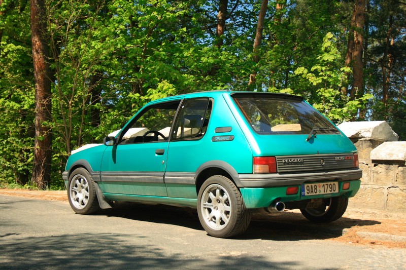

pěkný
vzadu to teda pěkně leze ven...
Re: 2.1 TD by kenny
ani ne je to zároveň s lemama
Re: 2.1 TD by kenny
tak tak o zub snížit
a co budíky už jsou v autě?
Re: 2.1 TD by kenny
Uvidím,možná to nechám hodit o zoubek dolů stejně to bude mechoš ještě malinko ladit tak by to poslal dolů kdyžtak ale celkem se mě to líbí když to má zvedlou prdel

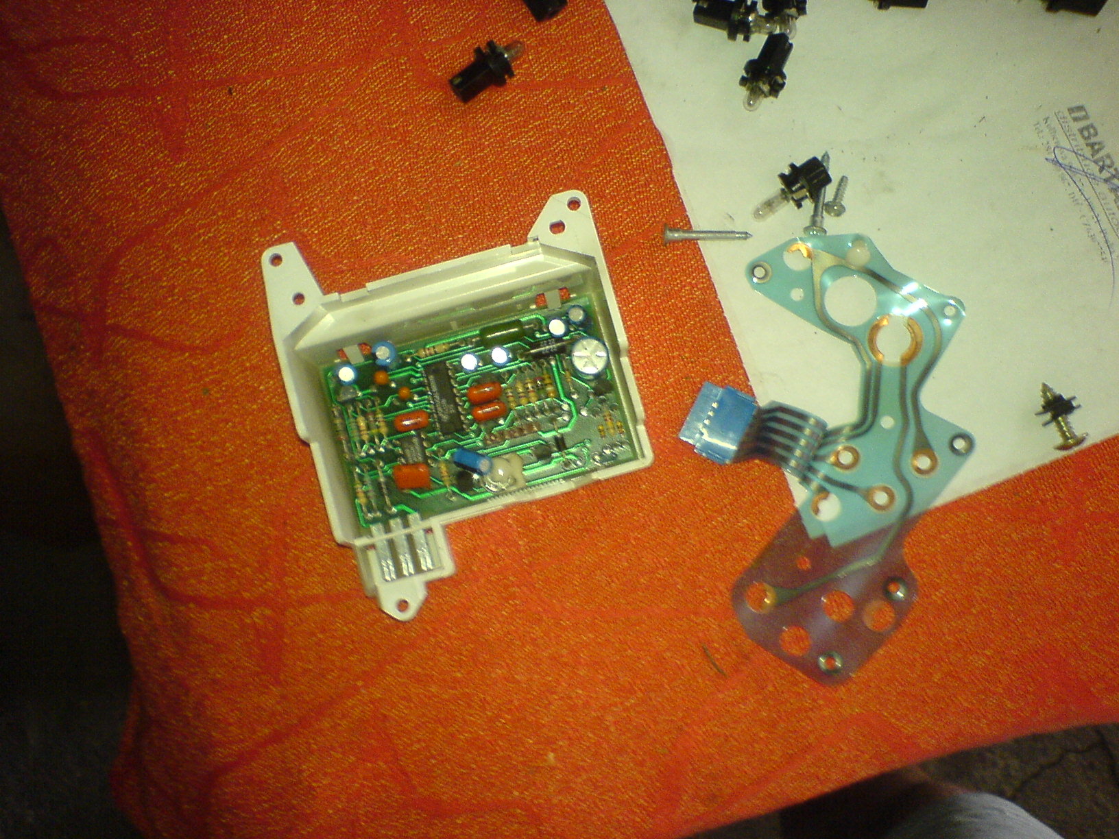

jj budíky jsou v autě jen nechce makat tlak oleje
Re: 2.1 TD by kenny
jo já mám taky zadek vejš než předek... a jaký tam máš budíky? ty z BX?
Re: 2.1 TD by kenny
jj bx a čidlo je zapojený ale do budíku to nedostanu,budíky to taky nemají přerušený tak nevím

a máš tam zapojenou i tu destičku u budíků na hladinu oleje? jsou tam tři dráty, 2x na čidlo a jedno klíčkový plus, a to jak tam neni tak to fungovat nebude. Pokud by si chtěl jenom tlakoměr, tak tu destičku vyhodíš, ale musíš na tišťáku propojit právě ten tlak oleje a i napájení, kvůli tý přídavný krabičce to je přerušený....

Tome asi budeš mít pravdu když sem budíky vytáhl a dal jsem na jeden kolík + a na druhej - tak budík ukazoval,budu to musek nějak vymyslet a ještě teplotu oleje na vaně čidlo je ale je to origo z 605 a jdou z něj 2 kontakty a i když sem drátek přehazoval tak nic,nemá jít třeba na druhej ještě kostra?

a máš tam teda tuhle krabičku zezadu ?
některý čidla jsou uzeměný přes vanu a jiný musíš druhym pinem uzemnit.... ale obávám se že tam budeš muset dát origo třeba místo výpušťáku...

no jen ten tišťák tam mám ale nemám do něj navedený +
