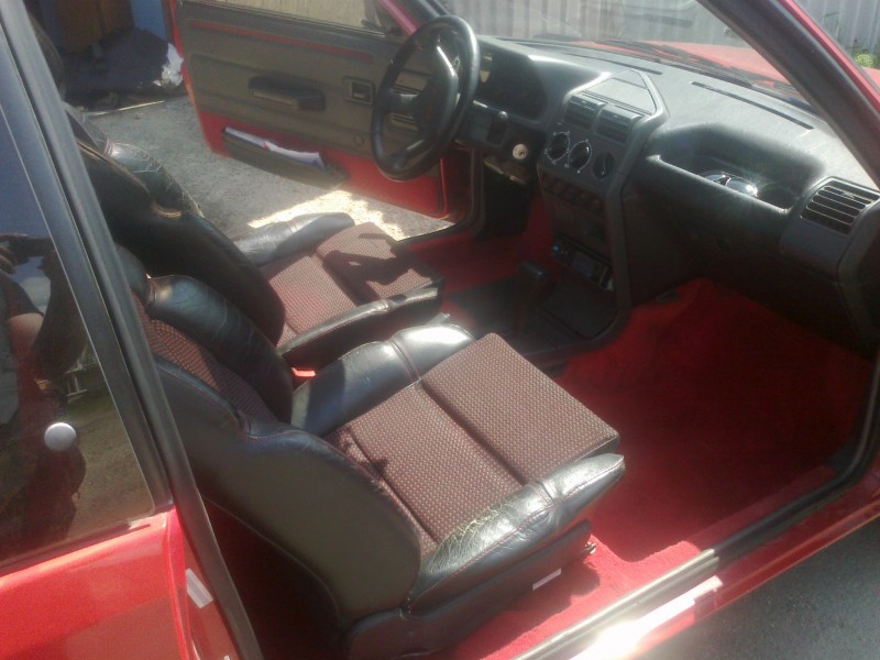

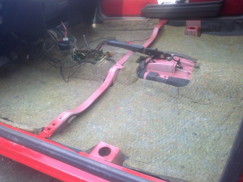

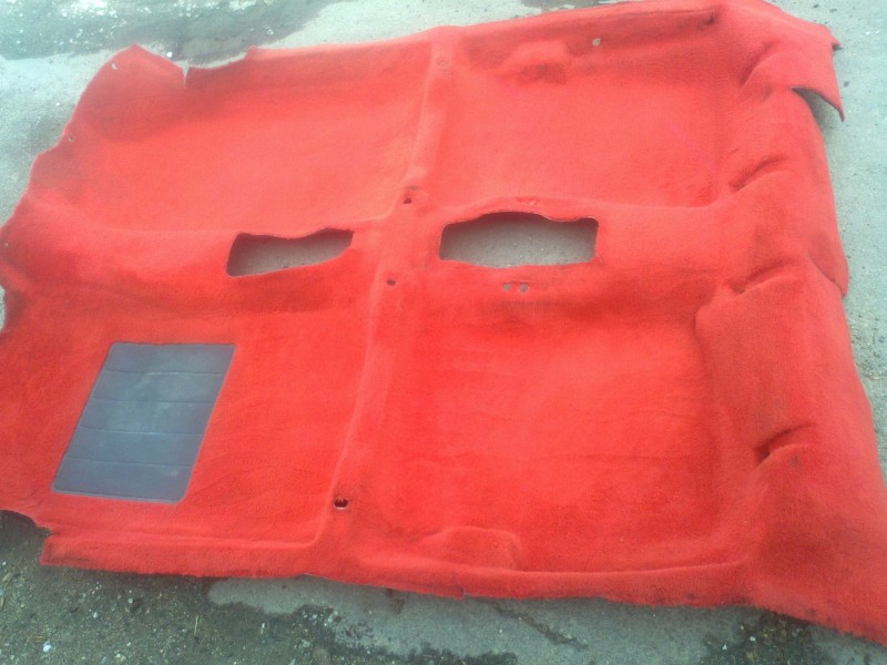

Aj nadalej sa putkám venujem, včera a dnes som sa pustil opäť do interieru automatu po roku, kde mi na stranu vodiča po zime zatiakla voda a nebolo to dostatočne včistene z dôvodu málo času. Tak opäť interer von vyčistiť a pod kobercom penu von a nahodil som novú ktorú som mal v náhrade a vyvapkoval som koberec

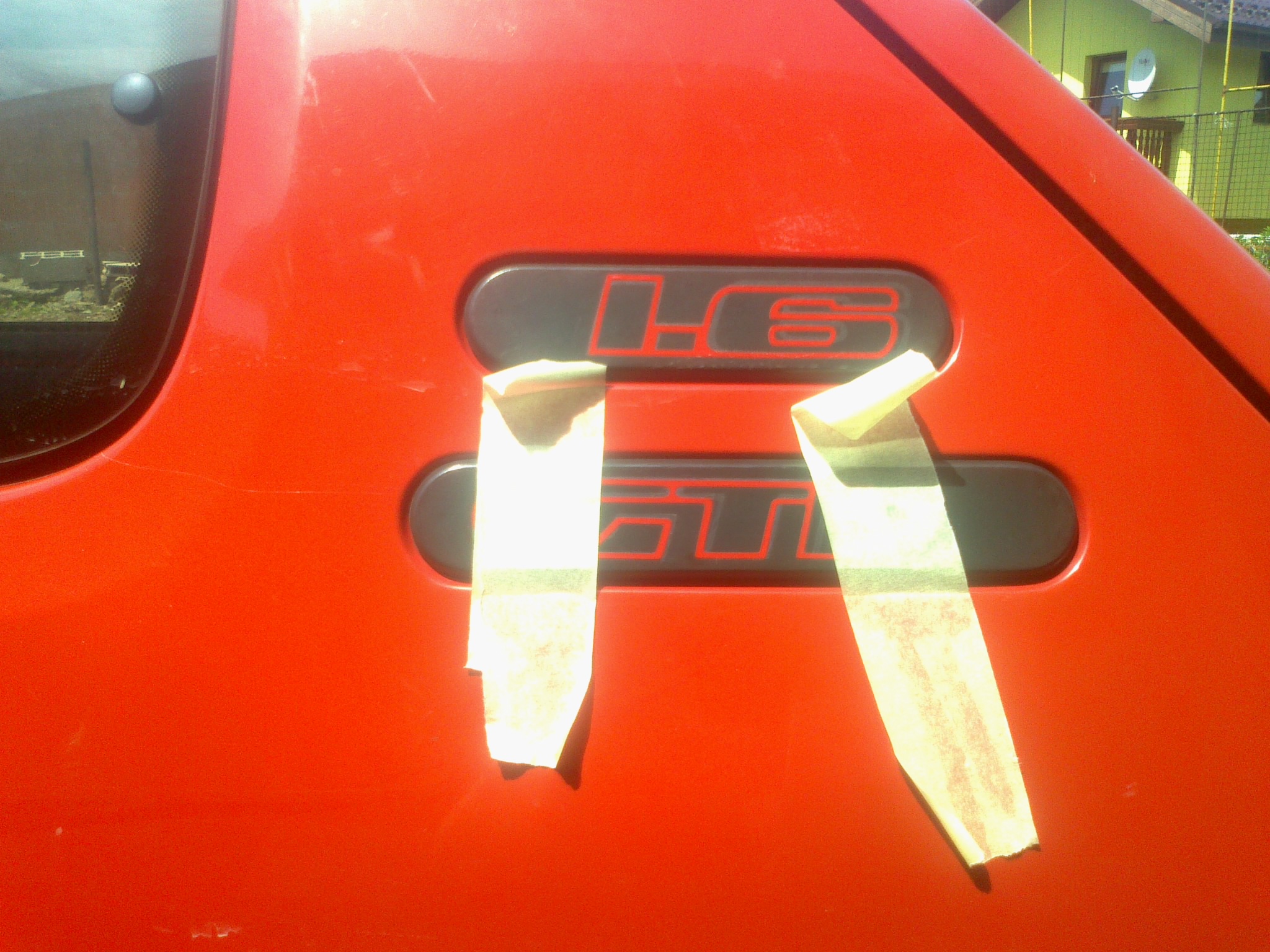

dokončil som pár drobnosti ktoré ma čakali už podstatne dlho a aj som nalepil ladvinky
polep ladviniek mi robil sused a netrafil presne velkosť, ale to nevadí a aj ke´d nemám pravé GTi tak som ich tam dal
dizajn baj džítíáj

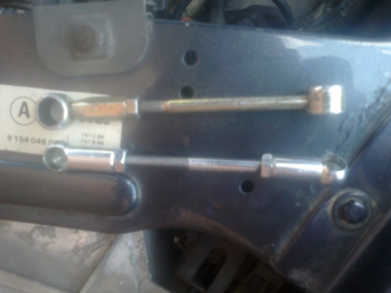

Gutmanna som dnes vystrojil na STK umyl natankoval a vyrazil, pri okienku mi pán povedal že dnes už nie a zajtra maju plno, tak po ceste naspäť že si to užijem asi 10km
cesta prázdna a ja som šiel pekne z križovatky 1 plný 2 plný 3 plný a taky cinkotavý zvuk spod auta 4 klidanko a rýchlostná paka sa mi oprela o stehno
otočil som to na parkovisko zdvihol a zbadal že mi chýba tiahlo na spiatočku krátke
ale našiel som ho pri ceste a teraz si bijem hlavu že som nekúpil tie duralové od TomGti

po celodennom pátrani a hladaní tiahla sa mi ho nepodarilo nikde nájsť

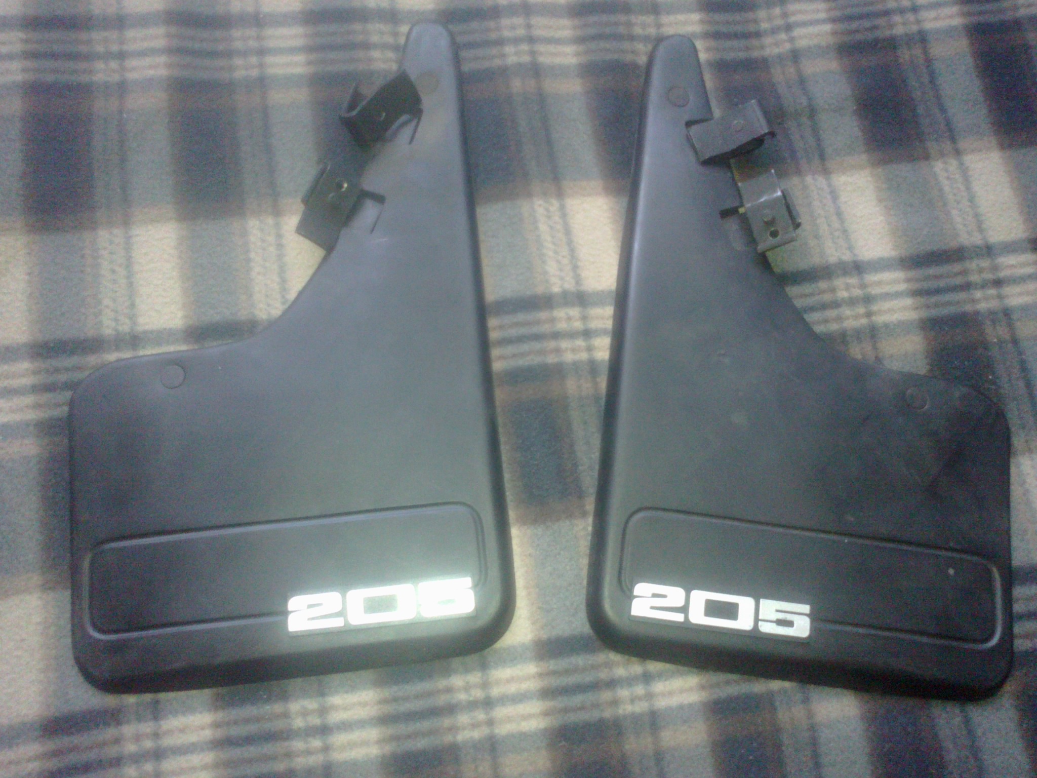

Ale radosť mi spravil vozik plný dielov do šrotu o ktorom mi dal vedieť sused, tak som si odtial čo to malo cenu vzal
a najväčšiu radosť mi spravil balík so zásterkami 205 funglovkami

Tiahlo radenia vyriešené viac než dobré
som šikovný

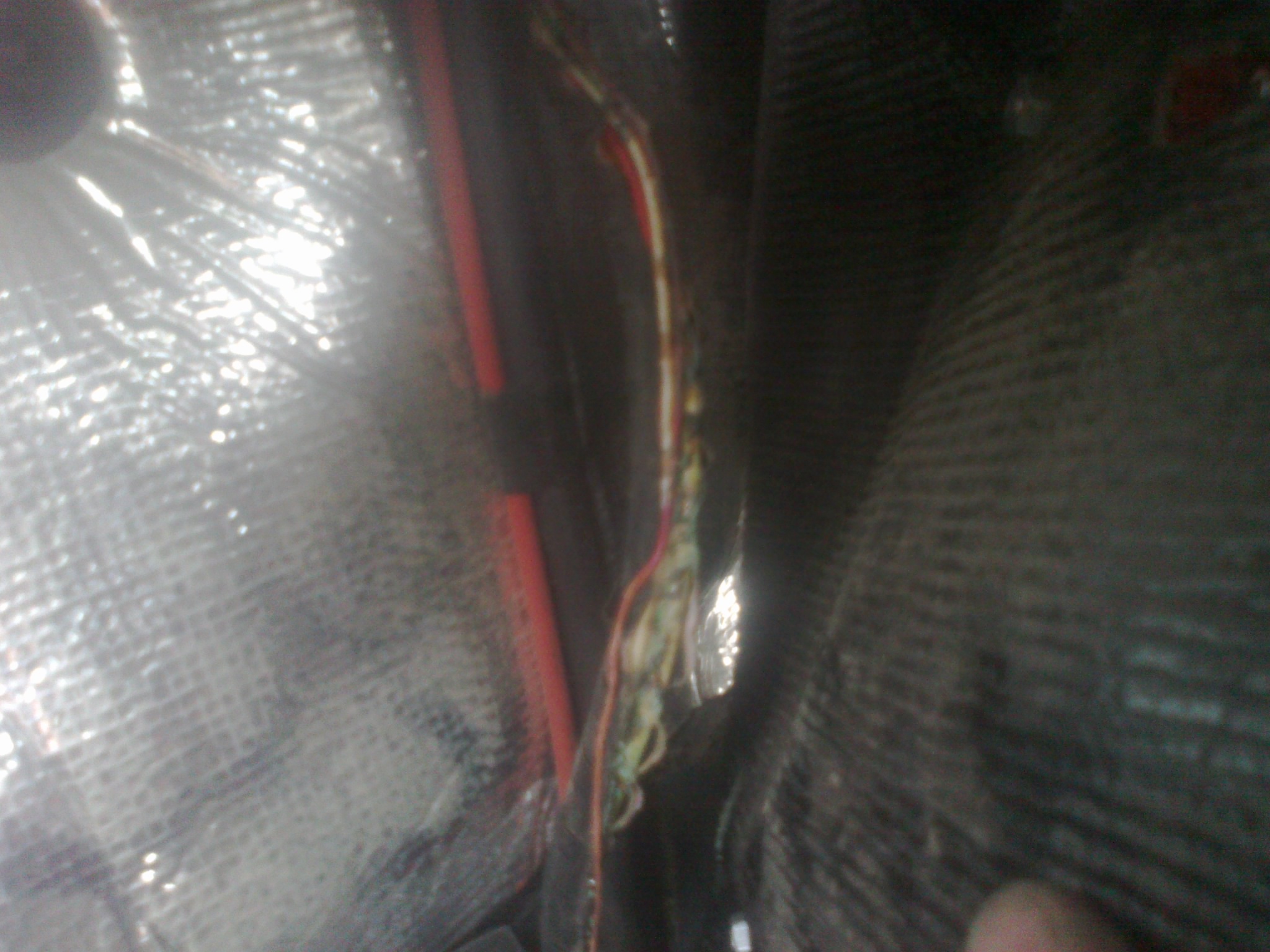

pripravený na TK som sa išiel posledný krat povoziť s kamarátom a auto mi začalo dymieť z poistkovej skrinky. Prišiel som domov pár 100 metrov a začal hladať. Výsledom je že sa mi predrala kostra vzadu pri svetle a odnieslo si to aj pár káblov. Dnes opäť nič z TK až kým nedám dokopy káble och

Týmto sa ospravedlňujem gutmannovi, on za nič nemôže to jeho mijiteľ (ja) nevšimol som si v tme na pozícii poistiek že v jednej bolo vyškriabane 5A a ja som prečítal 15A a dal tam pre istotu 30A ktorú som mal po ruke a zabudol na to
zhorela mi kostra od poistkovej skrinky až k zadnému svetlu a miestami ten kábel úplne odizolovalo, ale bola to tenučká kostrička. Vymenil som ju za poriadny 1,5mm kábel a už je všetko OK
