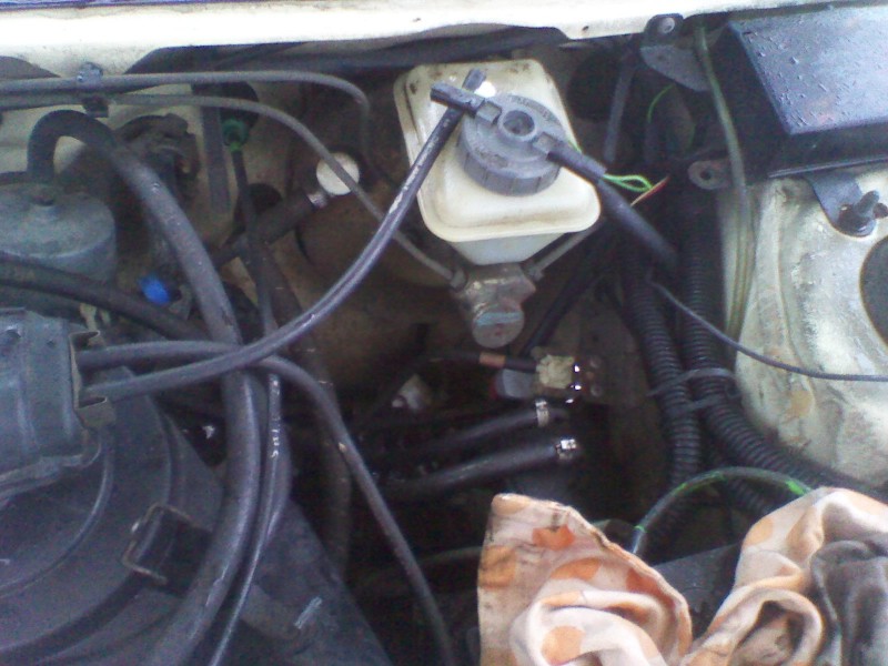

k motoru...
jde mi hlavně o připojení podtlaků, protože auto jsme přitáhli se sundaným filtrboxem,
je tam filtr na uhlí a nějaký ventily
odpoledne zkusím nastartovat a uvidíme jestli něco vyblikám

K hadicích vyfoť který přesně nemáš zapojený.

tak auto nastartováno, čerpadlo funguje
mám pár dotazů, fotky následují
levá strana vstřikování, studený motor, nesedí na dorazu, s teplejším motorem klesá, to je sitič???
z filterboxu vedou 2 podtlaky, jeden dlouhej na ovládání teplího vzduchu a jeden malej kam...
a tady mi chybí podtlak nebo ne

od lukas309
Ano je to automatickej sytič.
Dlouhá jde na klapku sání teplýho vzduchu a krátká jde na malou hadici, která je vedle odvětrání hlavy (najdu fotku)
Ventil máš zapojenej dobře, hadice je zboku a zezdola. Ta zboku jde myslím na sání a zezdola na podtlak, ale tím si nejsem jistej musel bych se mrknout v autě.
