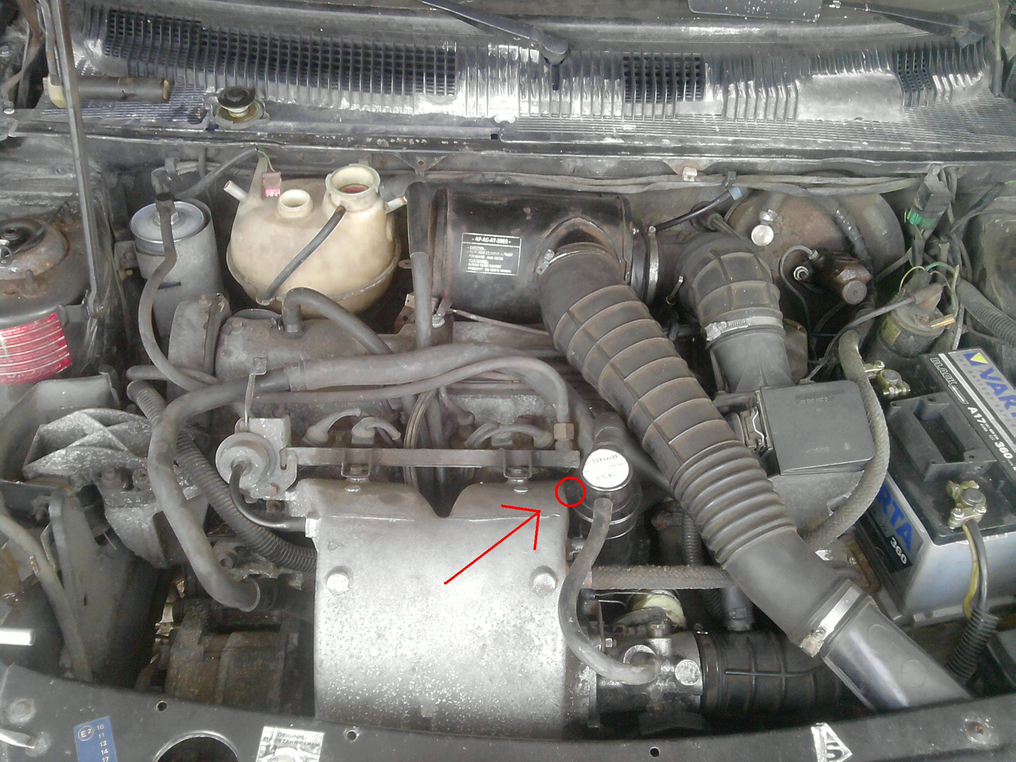

dneska jsem předělával odvzdušnění klikovky a zjistil jsem, že mi chybí šroub, co drží nádobku na dolívání oleje
tak jsem tam dal šroubek, trochu červenýho tmelu
a to jsem nevěřil, jak je to auto klidnější
i jsem připojil lambdu a krása
jenom se mi asi zaseklo šoupátko přídavnýho vzduchu, protože byl furt v otáčkách a nechtěly dolů
když sem sundal hadice, tak sem to profoukl a to by mělo být zavřený
mám šoupátko z nějakýho VW, můžu to zkusit vyměnit???
