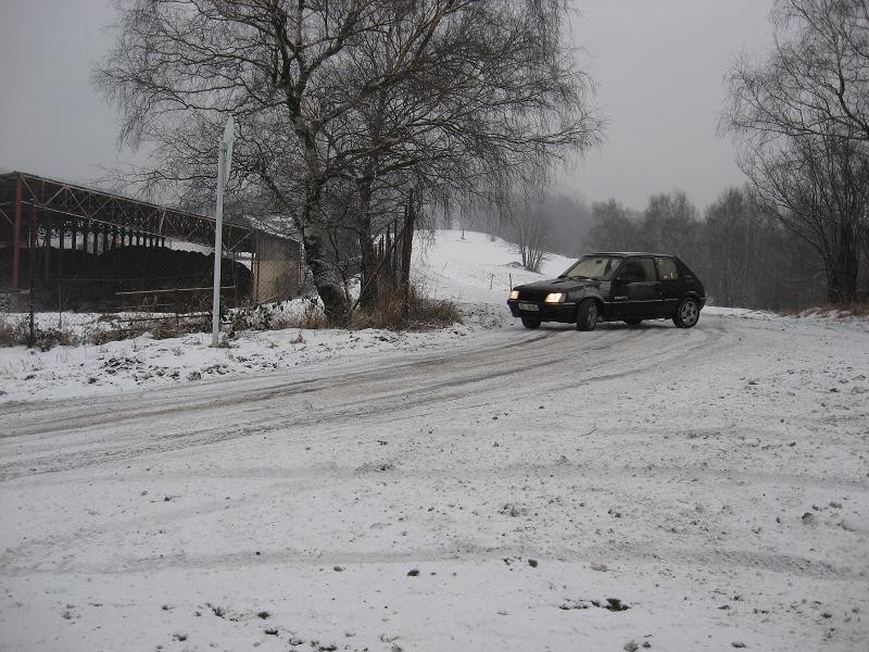

Tak si tady u nás na kopečkách užíváme sněhové nadílky a je to opravdu veliká zábava.Sem tam někoho tlačíme,či táhneme domů na laně,občas oholíme nějáký ten keř.Díky opět patří MaRaSovi za opětovné,již několikáté dopravení mého nepojízdného či rozbitého vozu zpět na domácí parkoviště. :smich:.No a tady už opět několik krásných fotek ze sněhových radovánek.

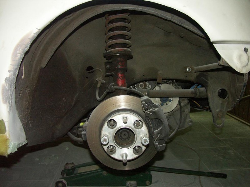

Než půjde nový podvozek AVO na kopcové auto tak jsem si ho vyzkoušel na svojem autě,nasadil jsem zadní tlumiče a na zimu je nastavil na měkko.Tlumiče fungují perfektně a skvěle tlumí nerovnosti a rázy takže veliká spokojenost.Navíc když opadne sníh a cesty jsou suché tak během několika vteřin uděláte z komfortního auta závodní speciál.Taky je třeba před každým závodem mrknout na auto a zkontrolovat základní věci.
Výměna tlumičů-tohle tam bylo,rozebiratelné,nastavitelné
A tohle je aktuální stav
