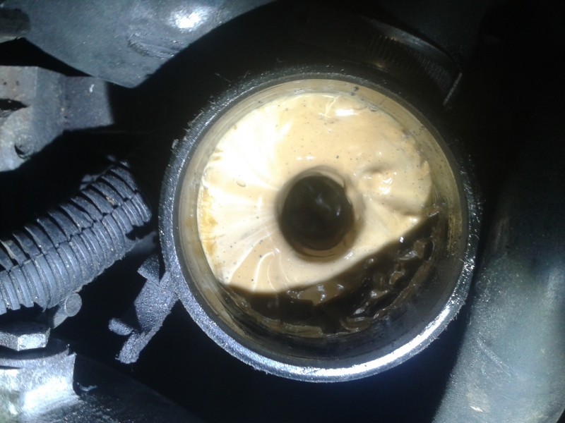

Tak netrvalo to dlouho a kdyz jsem hrdym majitelem tak se auto rozbilo :-D Tesneni pod hlavou K.O dneska sem to rozkopal , mam vplanu schodit celej predek a trochu ho osetrit takze sel celej motor znova ven . A zavada na druhem valci . takze hlava uz je na rovnani dame nove tesneni posteluju vule ventilu a snad se bude jezdit vesele dal . Jsem zvedav jestli se tim zlepsi i tlaky valcu :-)

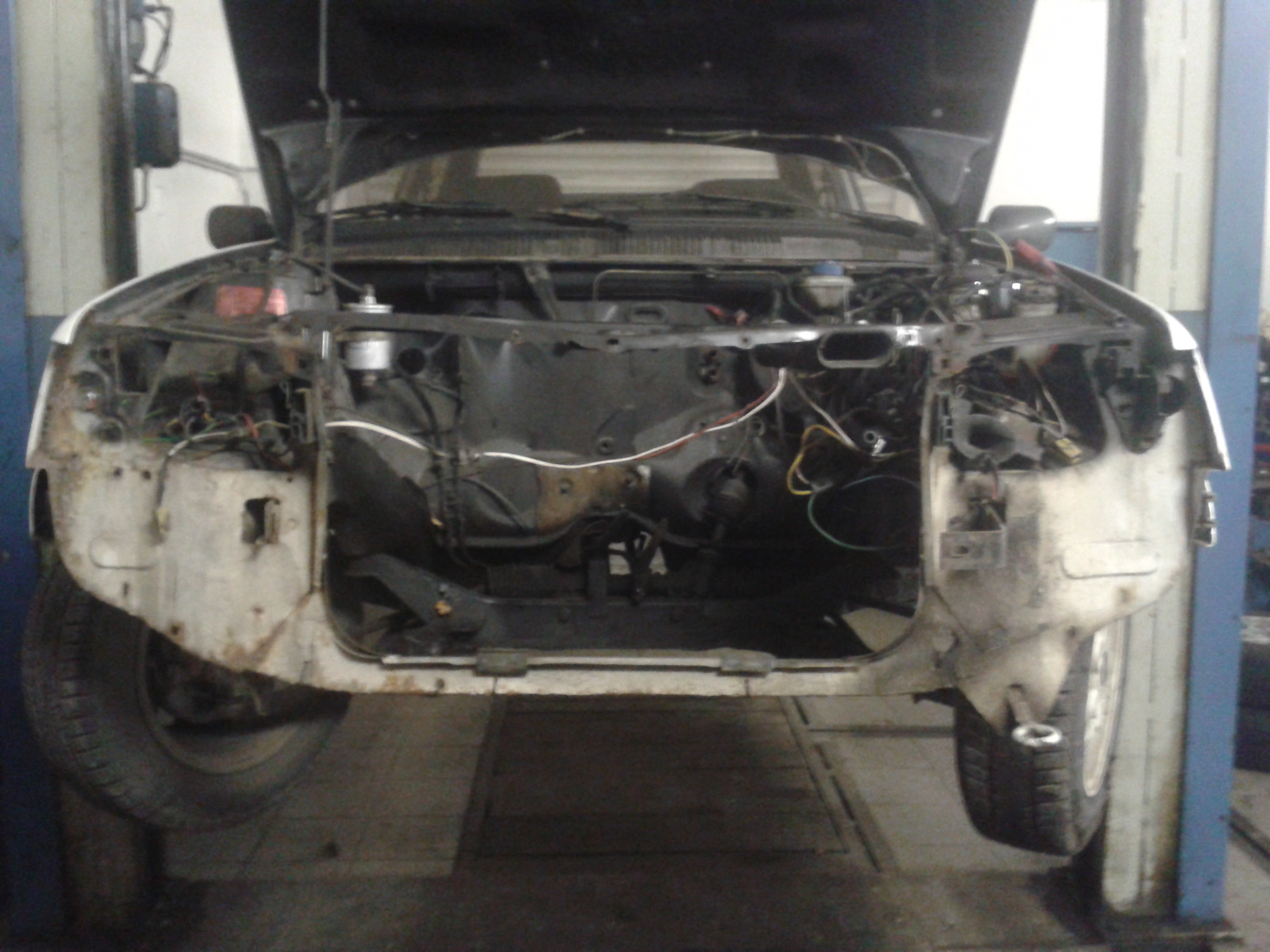

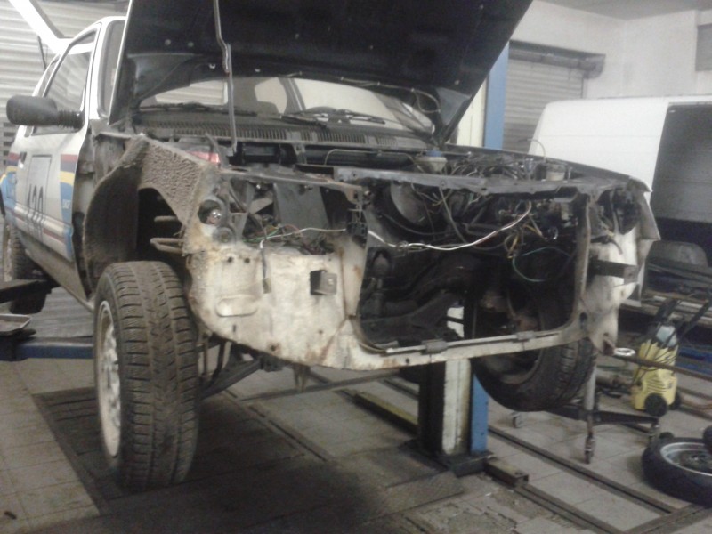

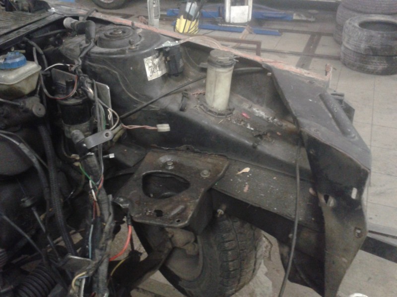

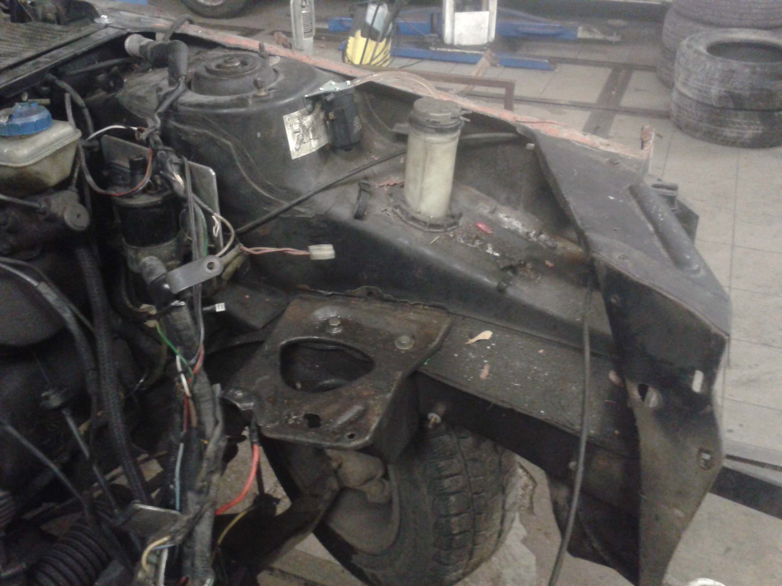

No a Dalsi na rade bylo rozkopat ten predek takze jsem se na to hnedka vrhnu a rovnou se zeptam na nejake rady osetreni plechu . rez tam jeste neni skoro zadna ale presto mam vplanu to vzit treba vapkou z toho nejvetsiho bordelu a potom to striknout nakou barvou nebo to nejak osetrit a tak se vas zeptam co na to nejlepe pouzit nikdy jsem to nedelal :-) jestli to striknout nakou ochranou na podvozky a nebo nejakou obyc barvou ? diky za rady. Zaroven se trosku bojim ze tu elektriku uz nezapojim :-/ :-D
mamomi
Příspěvky: 17
Registrován: 04 pro 2016 00:18
Skutečné jméno: Palo
Re: HUGO 205 1.9 GTI
Příspěvek od mamomi »
riadne to očistiť od voľnej farby, zdrsniť.
http://www.foerch.sk/product.aspx?p=389 ... 9ac119ccde (alebo niečo tomu podobné)
+ na to epoxid primer (napr.BODY 989) , naň už hoc čo skrz odtieň a malo by to byť super.
prípadne známy dosť často používajú Brunox, mal by to byť neutralizátor hrdze a epoxy základ v jednom.

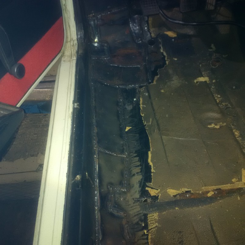

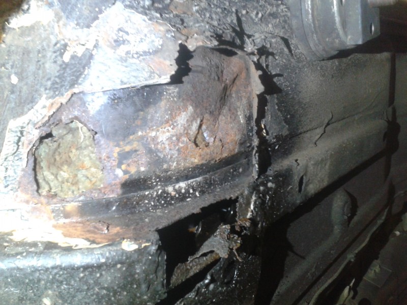

Tak prace se hybe bouzel pomalu ale jiste . Chtel jsem jen striknout motorovy prostor ale nejak se mi to nepovedlo a dostal jsem se az k rozebrani interieru vozidla .
Bouzel jsem vedel o tech zrezlich castech ale netusil jsem ze to bude az tak hrozne :-/
Takze jsem se do toho pustil ted asi bude par lidi mozna nadavat na mou praci ale ja jsem spokojeny ucel to splni a hlavne to nebude vubec videt :-) Viz par fotek
