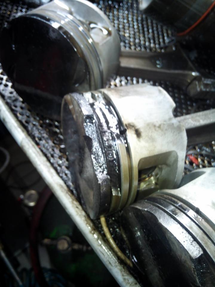

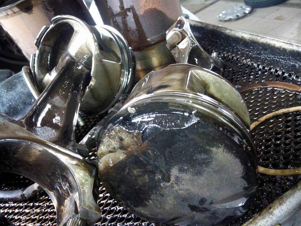

Po rozebrani motoru jsem dokonce zjistil ze tam nekdo nacpal pisty nejspis z MI16 nebo alespon ma kazdej valec vyrezi na 4 ventily .
No a takhle to dopada kdyz nejakdo neumi nastavit rozvod :-) nebo buhvi co stim kdo delal kazdopadne to takhle znicil :-/

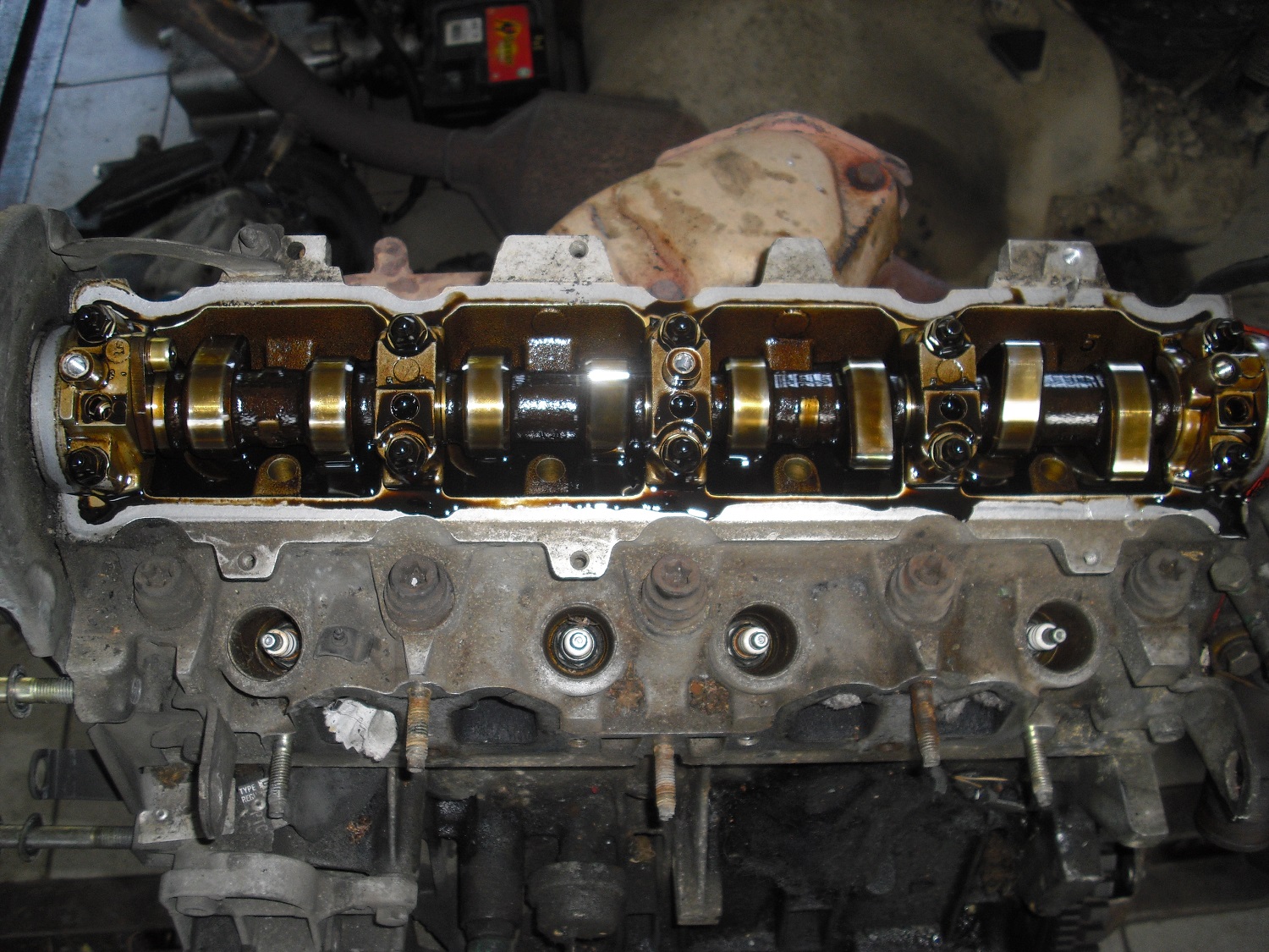

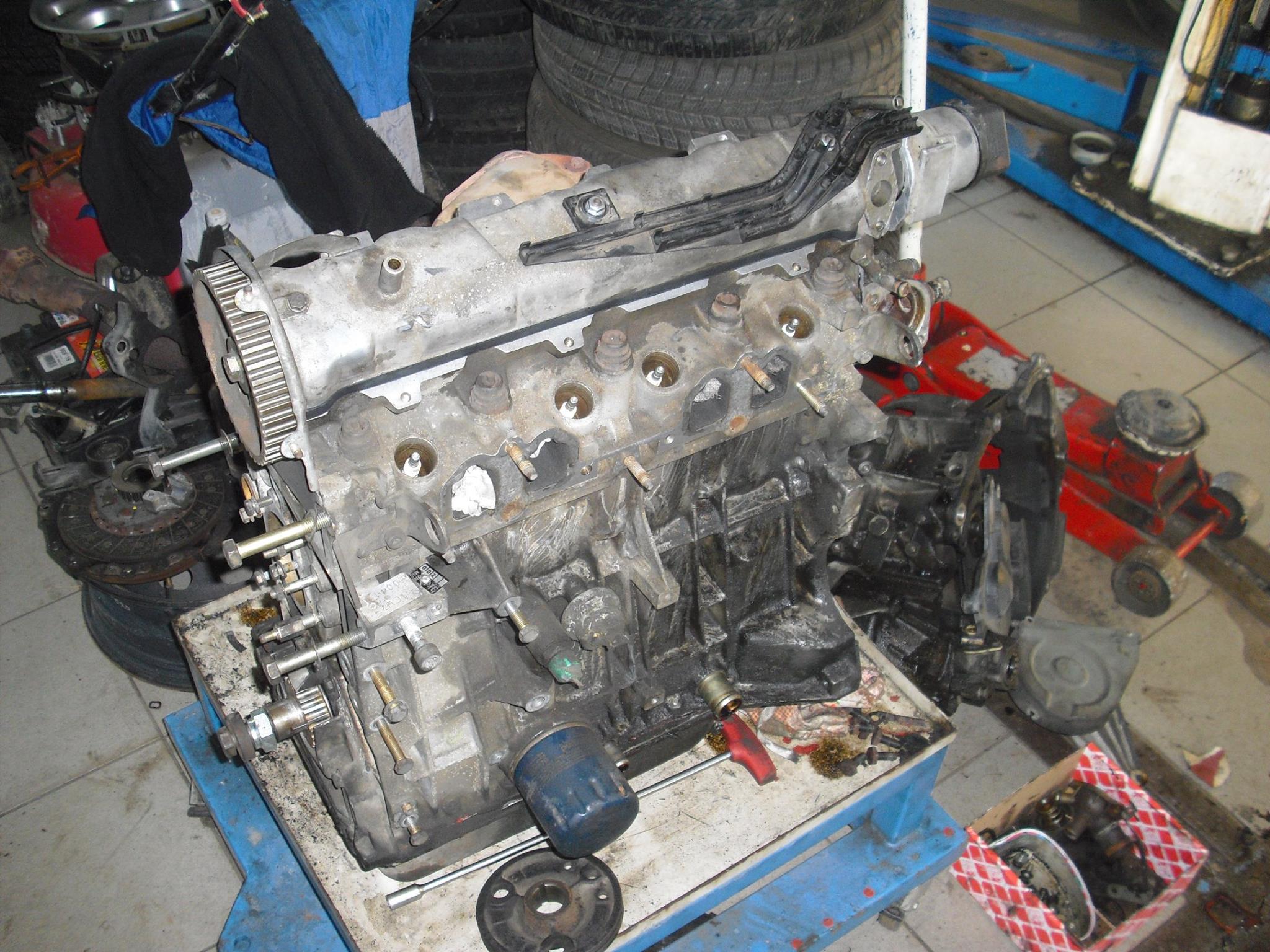

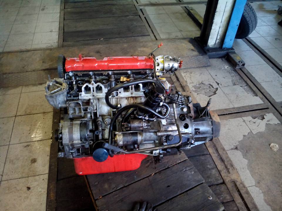

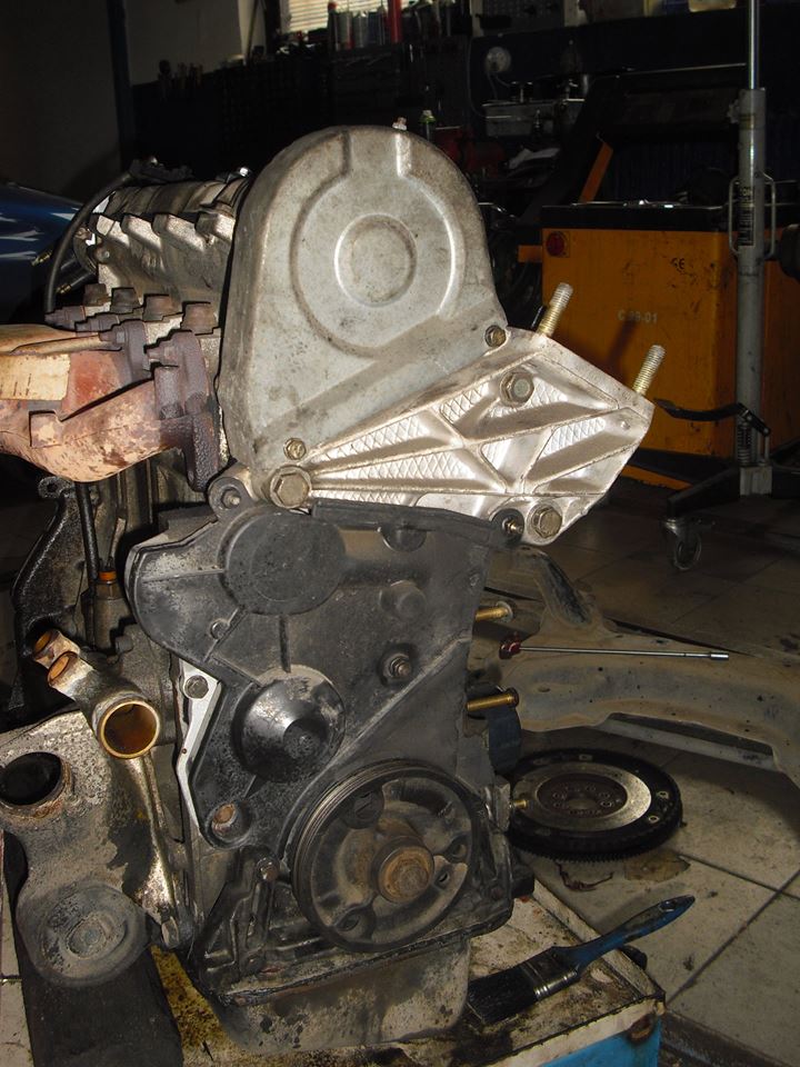

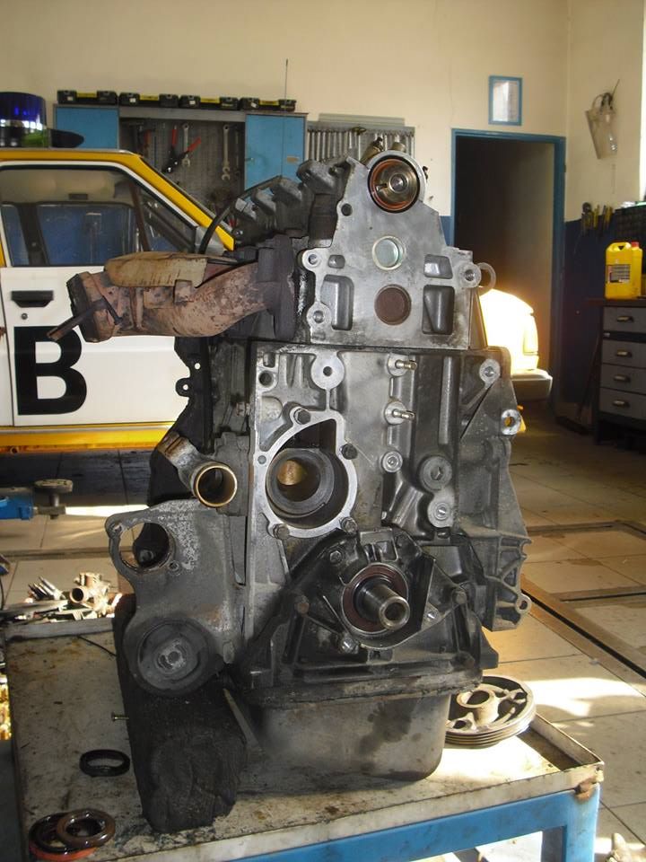

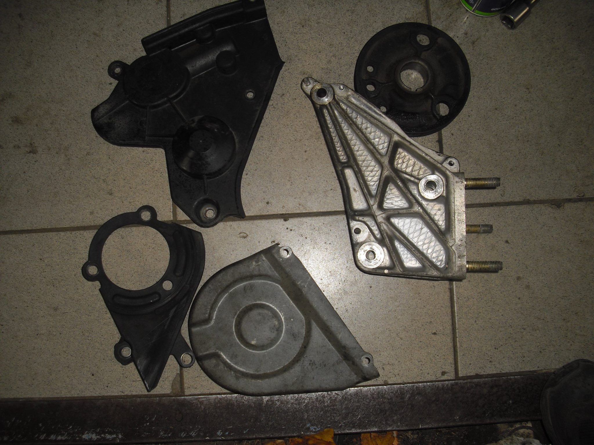

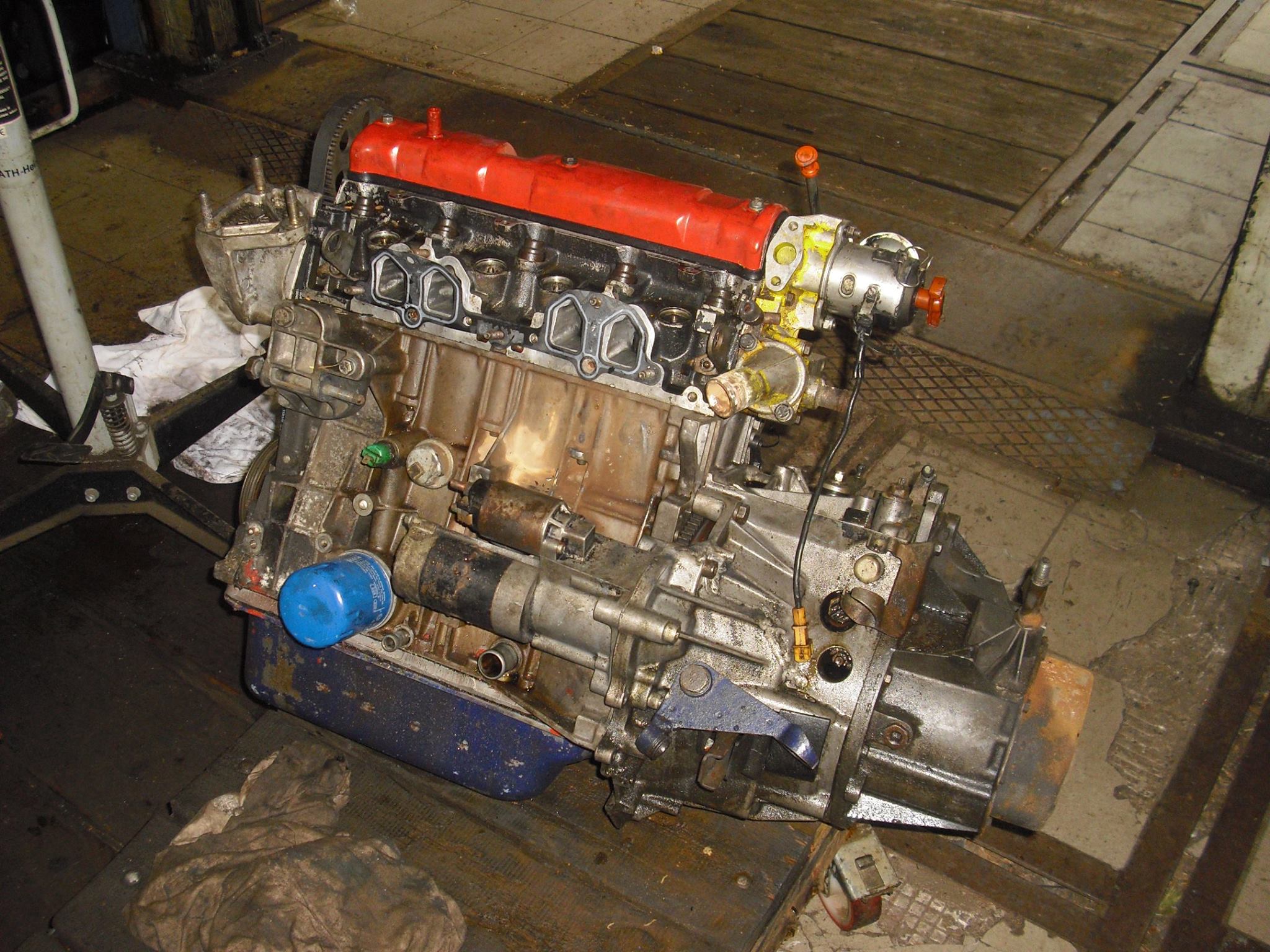

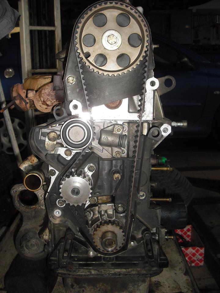

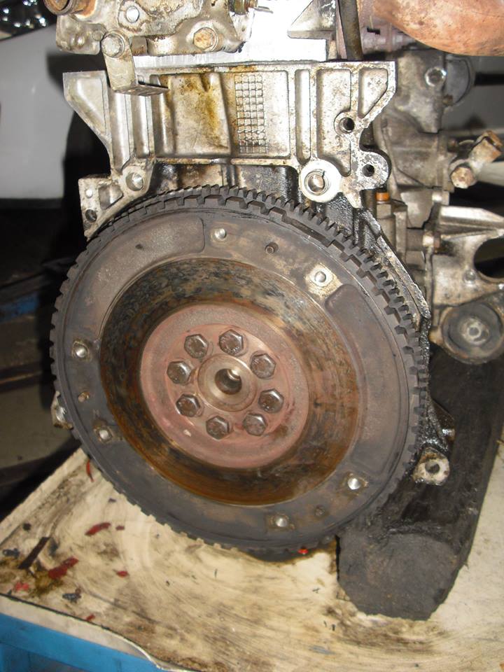

No a konecne dnes zbyla trochu casu tak jsem motor odstrojil . mam v planu rozvody spojku no proste hrozne prace . rozvod hodim urcite novej i z pumpou . a kdyz uz budu v tom rozvodu seridim ventily protoze nejsou zrovna idealni vule . pak zvazim spojku jestli necham starsi nebo dam taky novou uvidim podle ceny :-) motor nastrojit a pripravit na nandani do 205 :-)
A pak dalsi pracicka musim vyhodit spatny motor z 205 a prasknout tam tenhle na kterem momentalne pracuji . elektriku mam z 205 na 88 kw tak snad nebude zadny problem . zaslechl sem zde na foru ze tam je par kabliku na pajeni tak uvidim co me ceka za zaludnosti . take nevim jestli necham prevodvku z 1.6 gti a nebo tam dam tuhletu z 405 :-) je tam spatny synchron na 2 kvaltu ale to neni problem opravit :-)

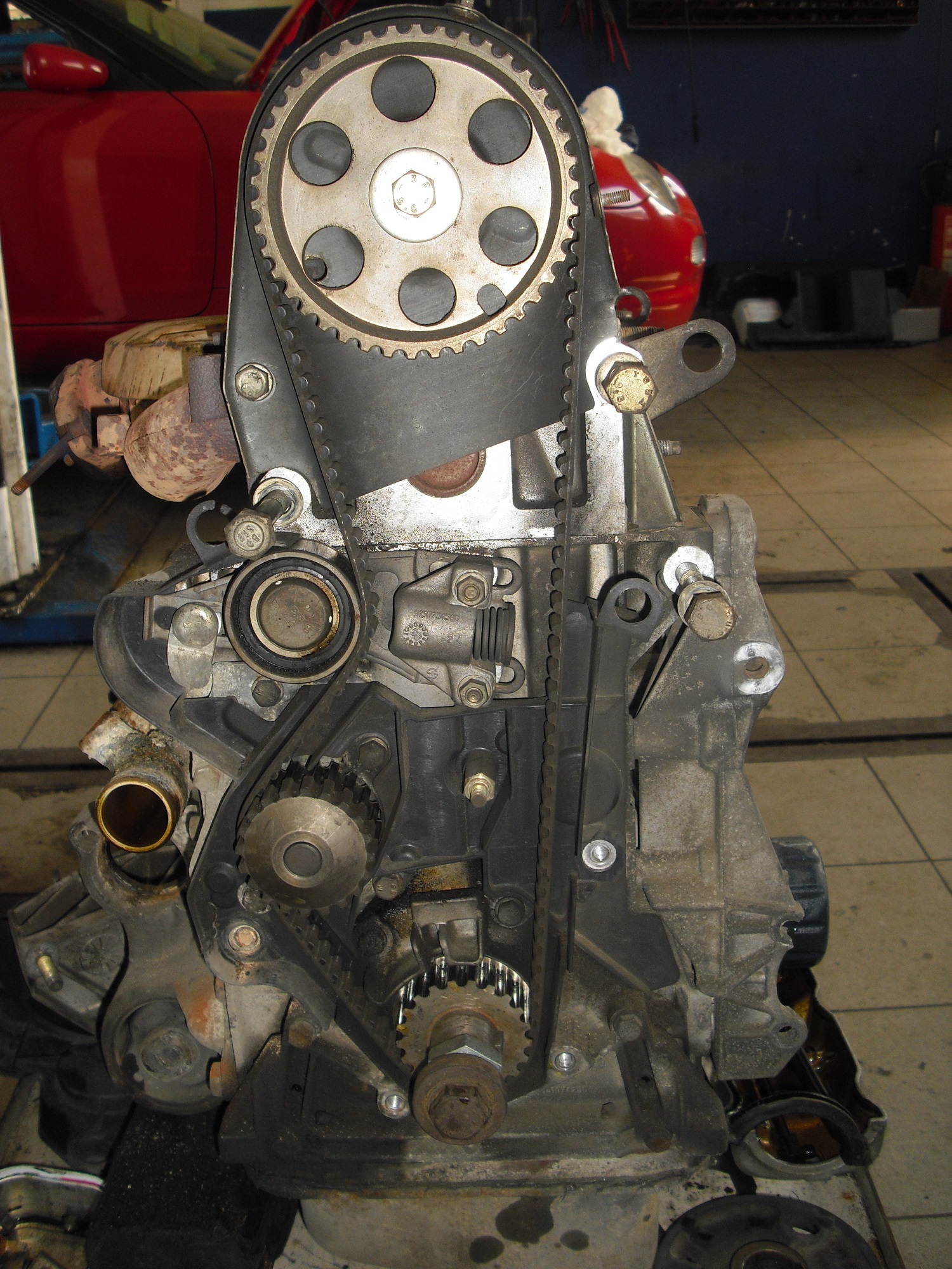

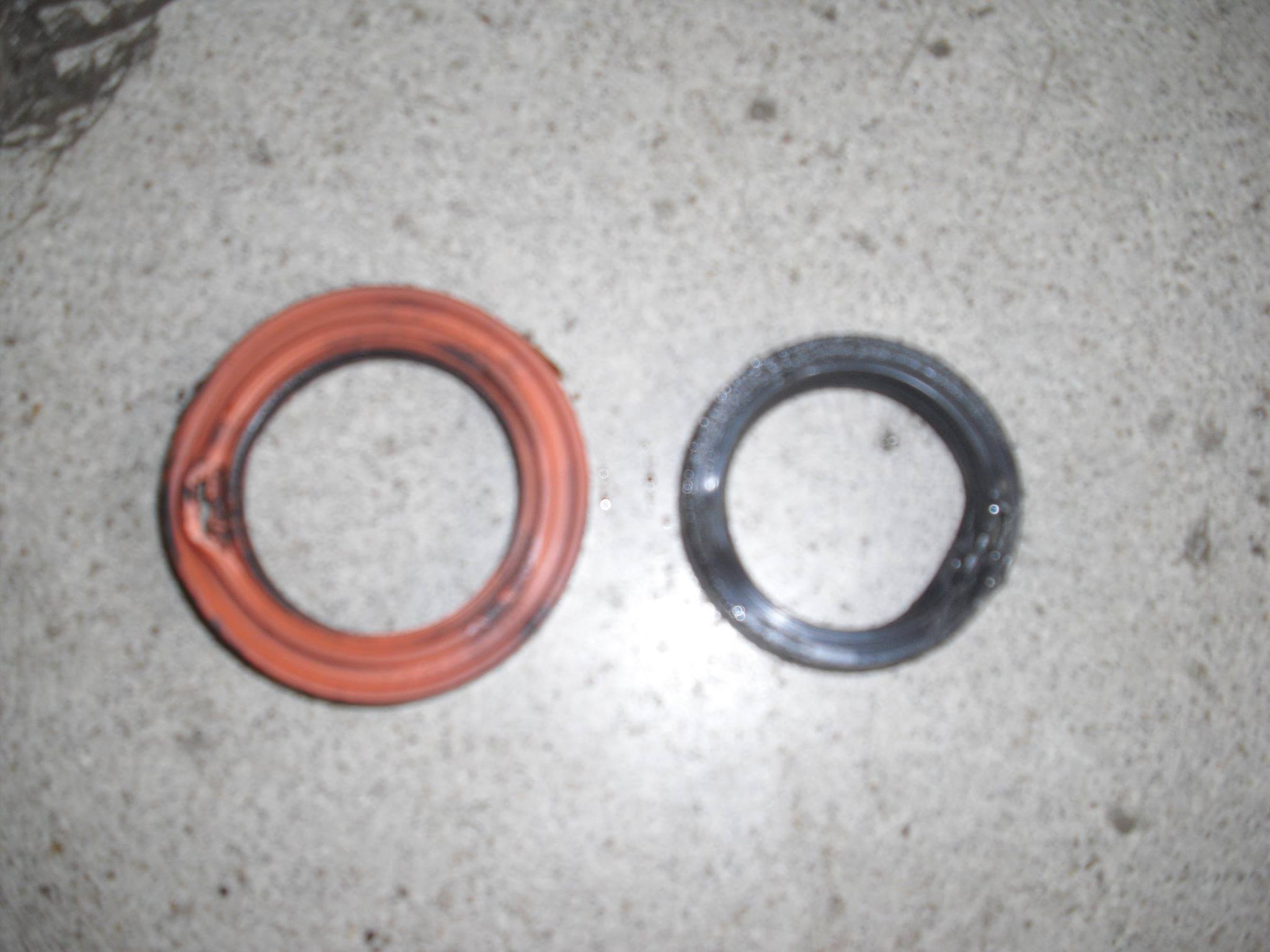

Tak dneska byla zase torcha casu tak jsem udelal vule ventilu dal nove tesneni na viko a s radosti sem se vrhnul na rozvod :-) ale bouzel jsem zjistil ze mam spatnou vodni pumpu :-D :-( respektive tvar stejny ale ma jinou vrtulku a proste tam nejde (mam tuseni ze je z nejakeho diesla ) :-/ takze sem si to vse jen pripravil dal jsem pro jistotu nove gufera a prace se zas trochu hnula :-)

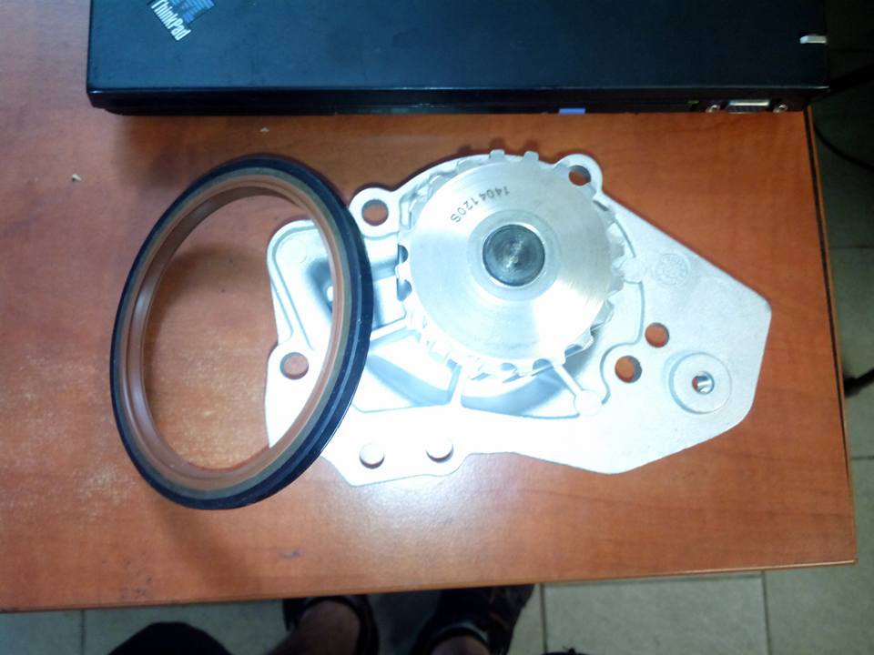

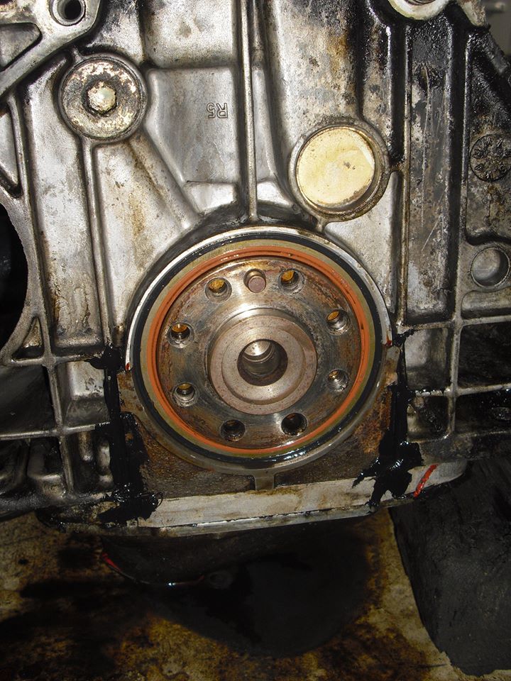

Tak dneska mi konecne dorazila nova a spravna vodni pumpa + gufero na kliku pod setrvak :-) takze sem zas na chvilku mel pracicku :-) ale momentale dalsi prace stoji na tom ze musim z 205 vyskubnout motor abych z nej mohl vzit spojku, prevodovku a pak mohu motor skladat dale elektrika hadice a vse ostatni :-) mimochodem vodni hadice namam moc v dobrem stavu kdyby nekdo nejake mel budu rad . videl jsem nejake kity na vodni hadice ale sou to celkem rakety :-/ stim budu muset jeste pockat

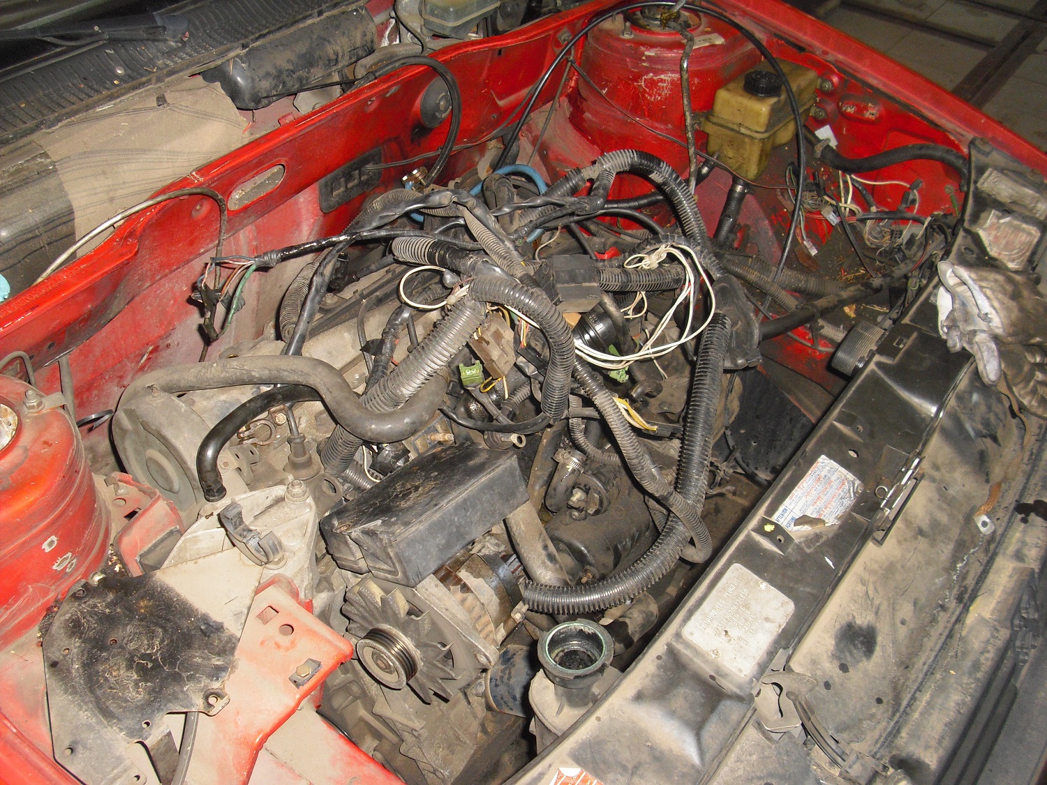

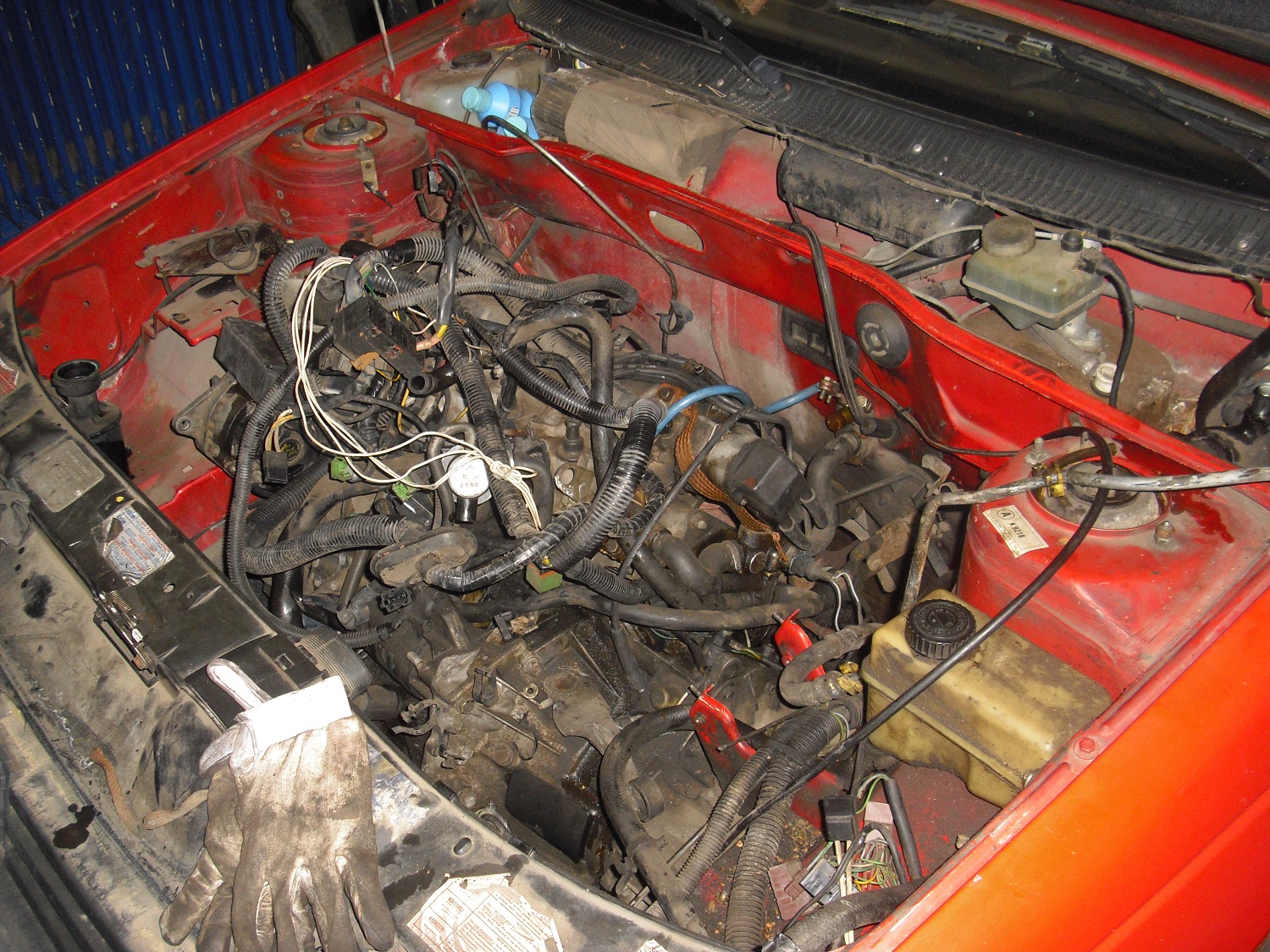

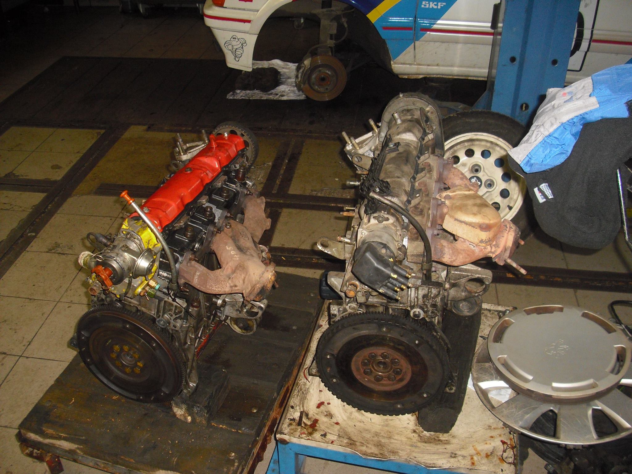

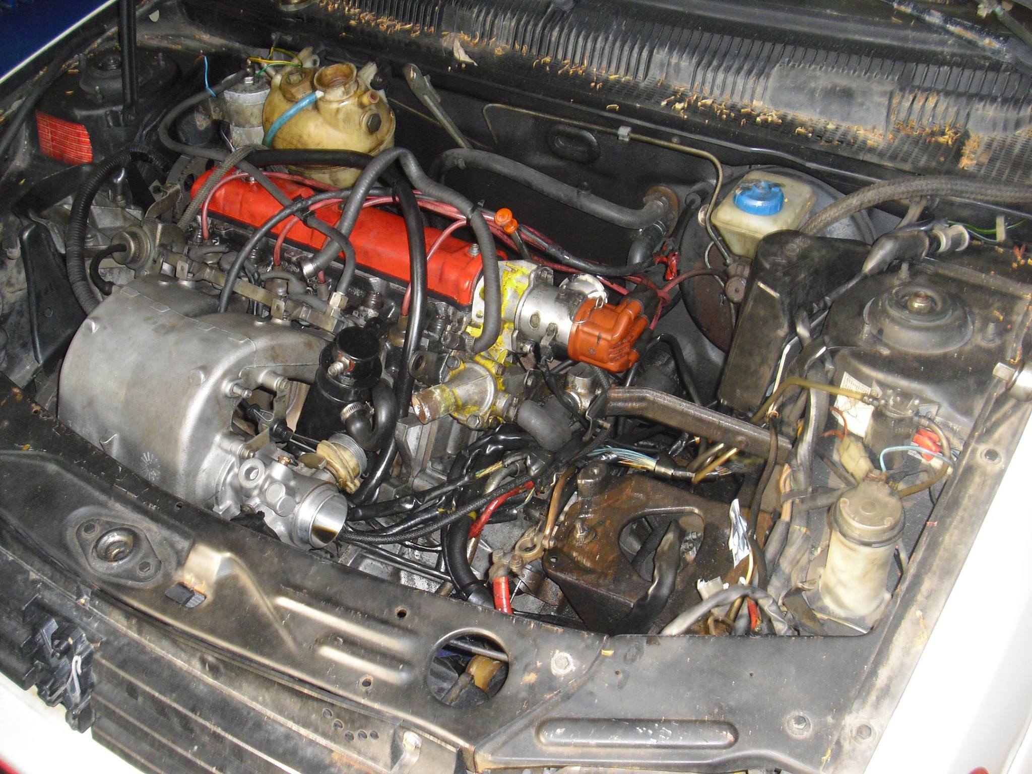

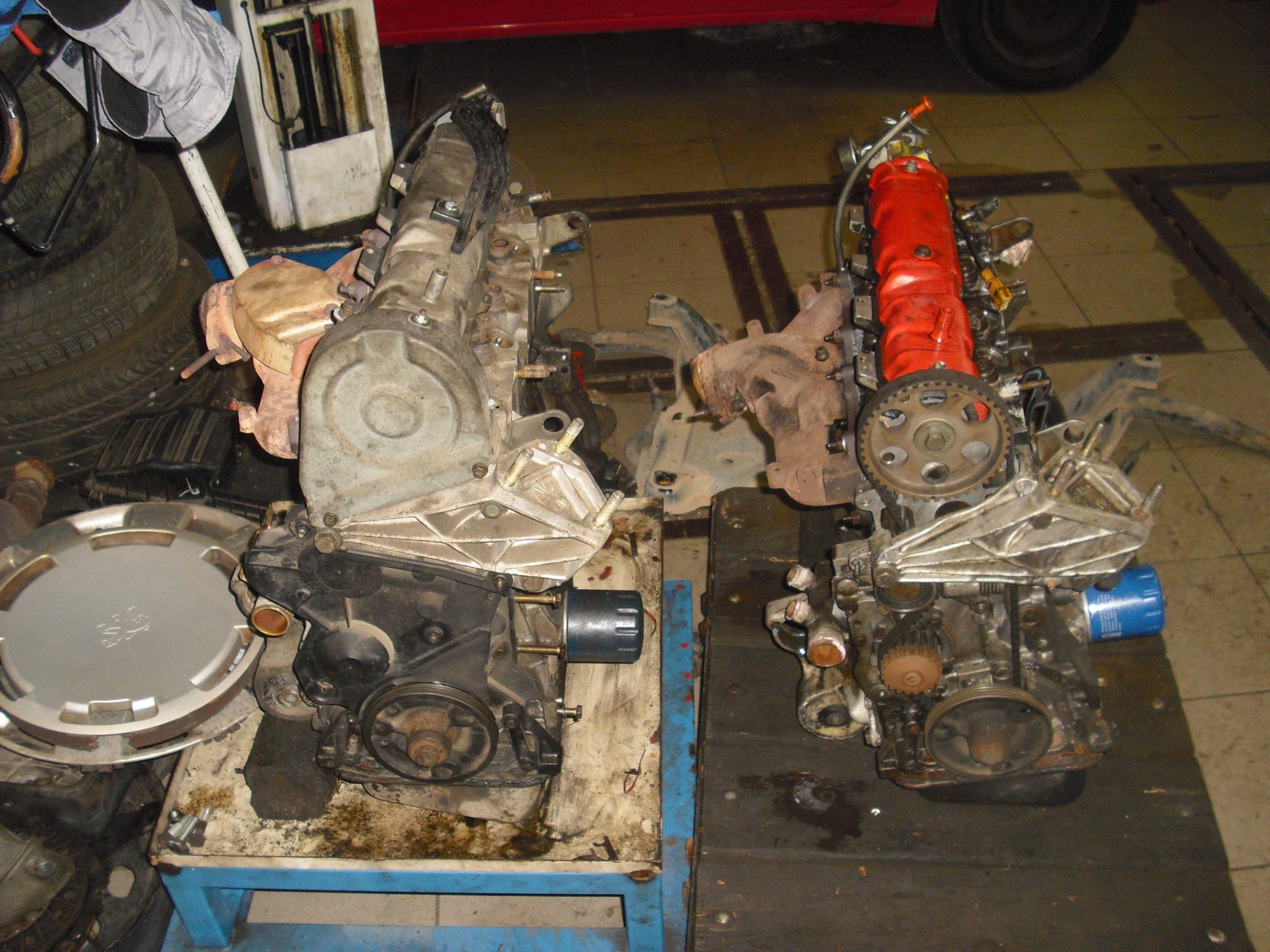

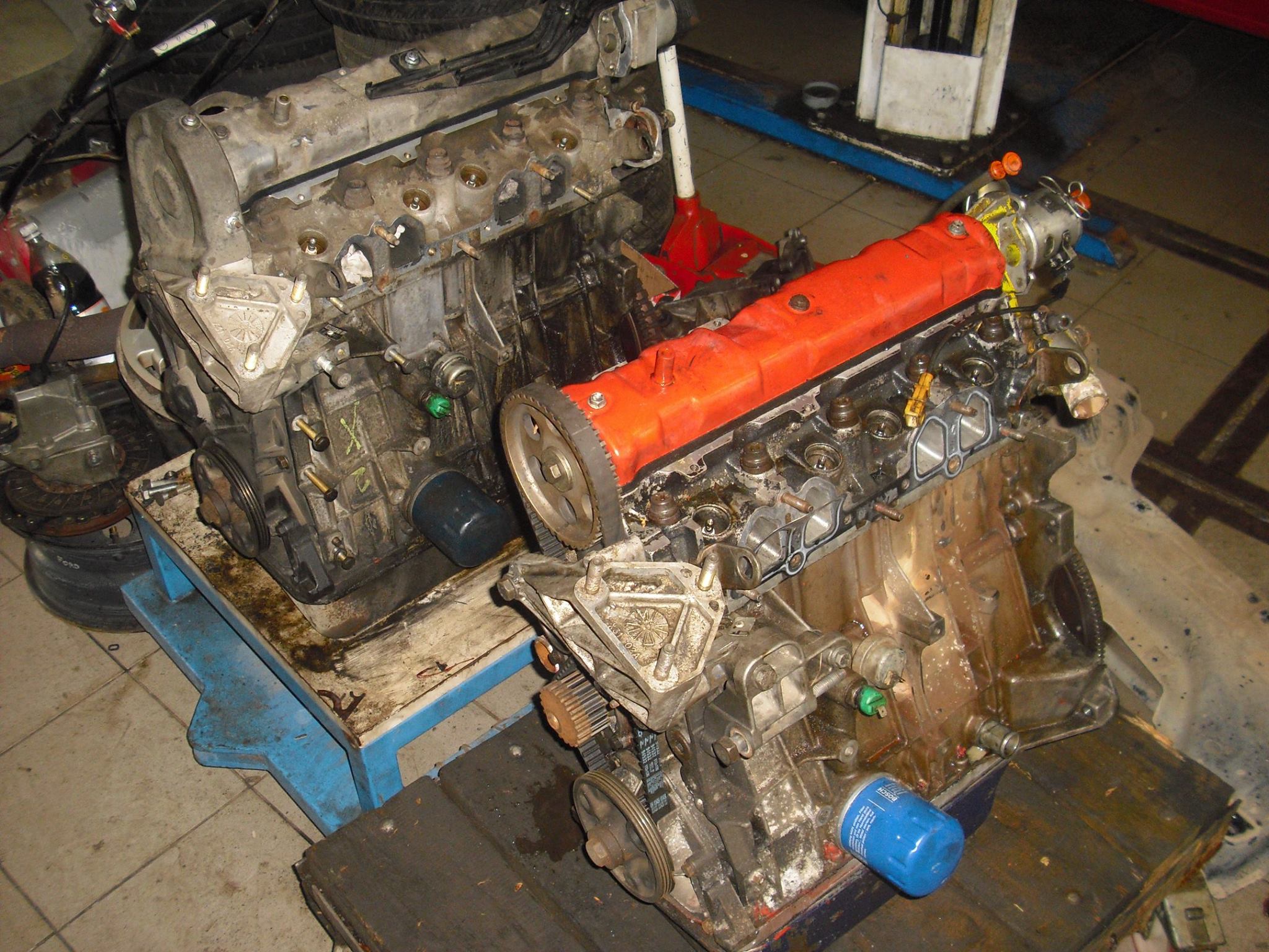

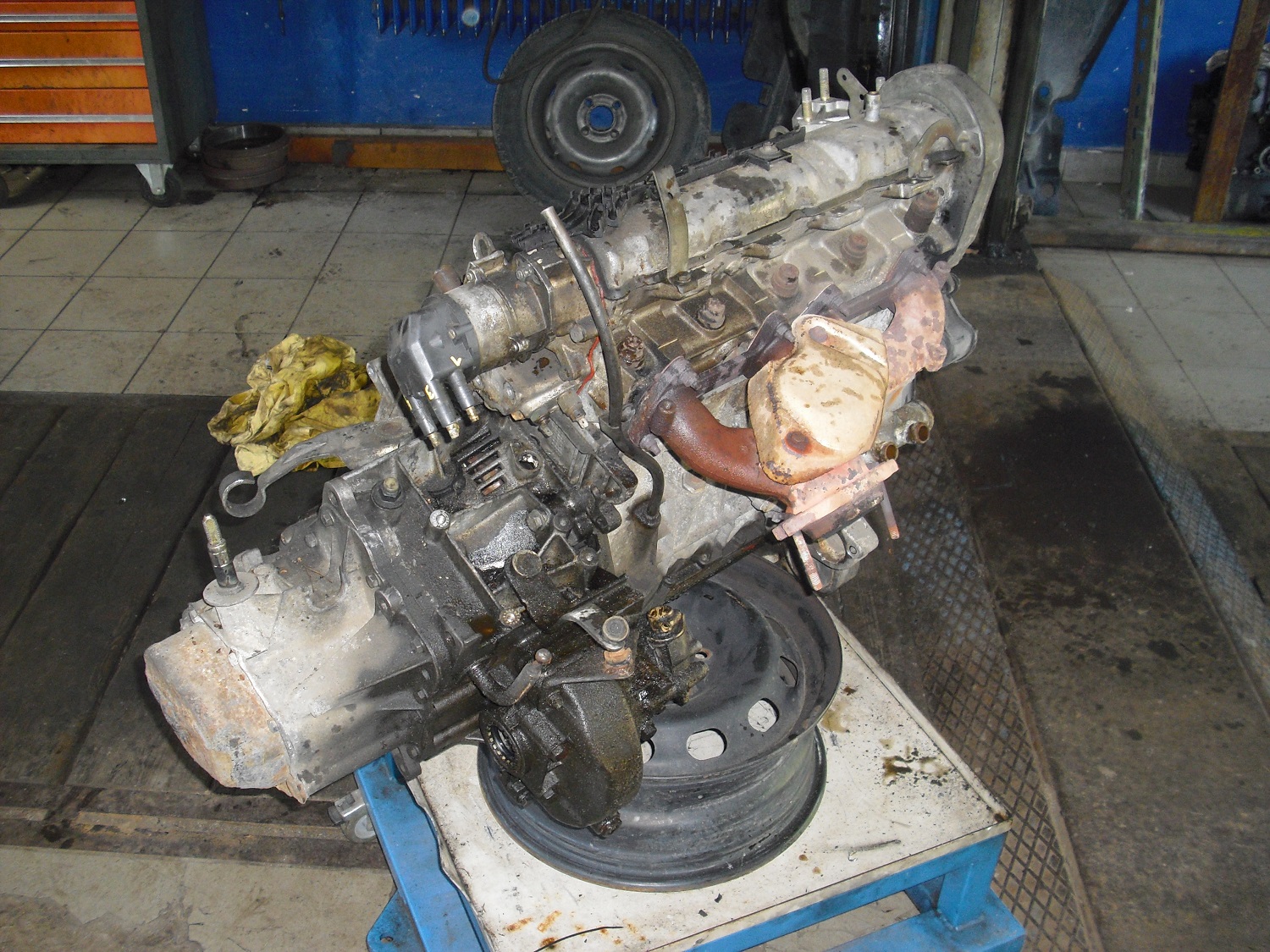

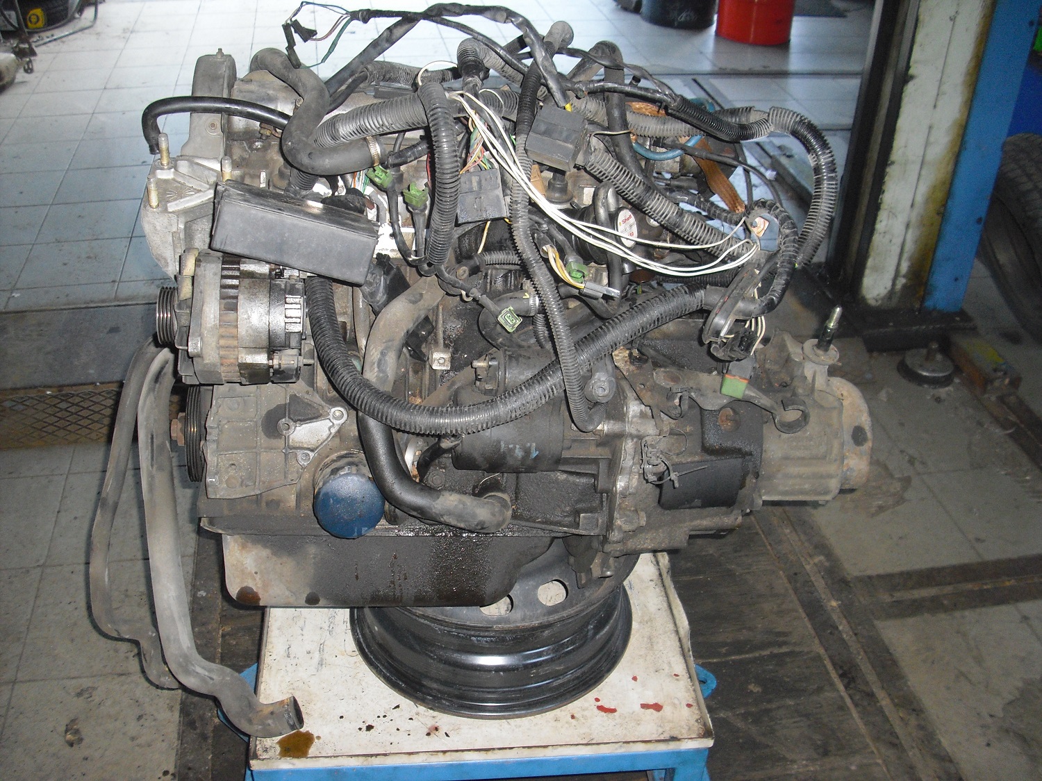

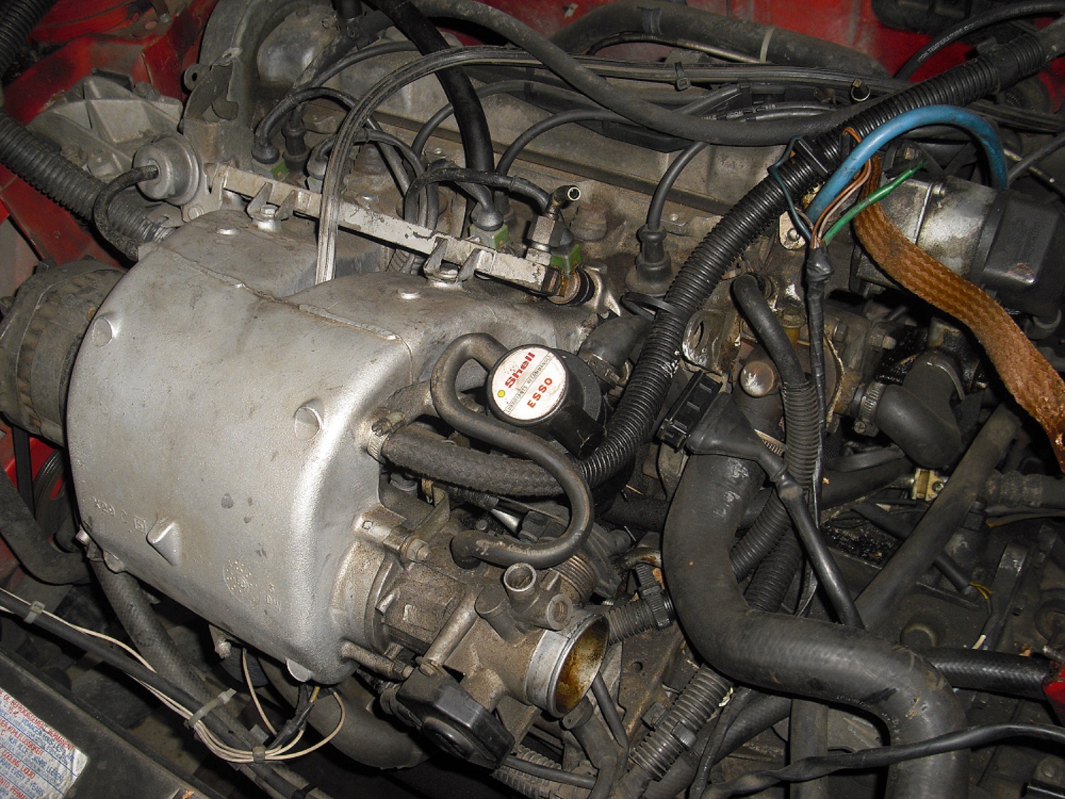

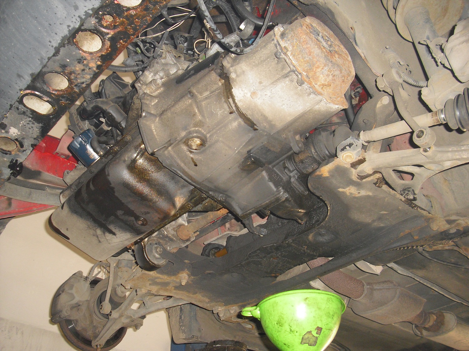

Jelikoz o vikendu nebudu mit moc casu tak jsem se dnes rozhodl zustat v praci dele a vyskubnout motor z 205 zvladl sem to za hodinku bez problemu :-) takze mam oba motory venku a zbejva uz jen jeden nastrojit a prasknout ho dovnitr .Bouzel jsem si myslel ze spojka na motoru bude jeste dobra ale po rozebrani si moc jisty nejsem .. takze asi poridim novou .
Bouzel sem zjistil ze je i chladic spatny tece takze dalsi investice :-)
jeste to musim promyslet s tou almarou kterou tam dam .nejsem si jistej jestli to bude takovej rozdil tam dat z gticka nebo ze 405 ltera na motoru jezdila :-/ bouzel ani nevim jestli ta almara z gticka je opravdu gti nebo je to nejaka jina ale ma poruseny a vareny obal a navic je to ten starsi typ takze vaham co snima a kterou dam na auto .
ceka me drobnejsi oprava elektroinstalace a nastrojovani motoru to bych mel v pristim tydnu zvladnout
no a par foto z prace..

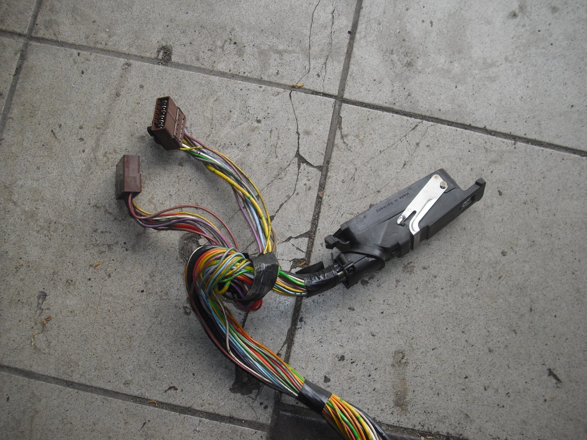

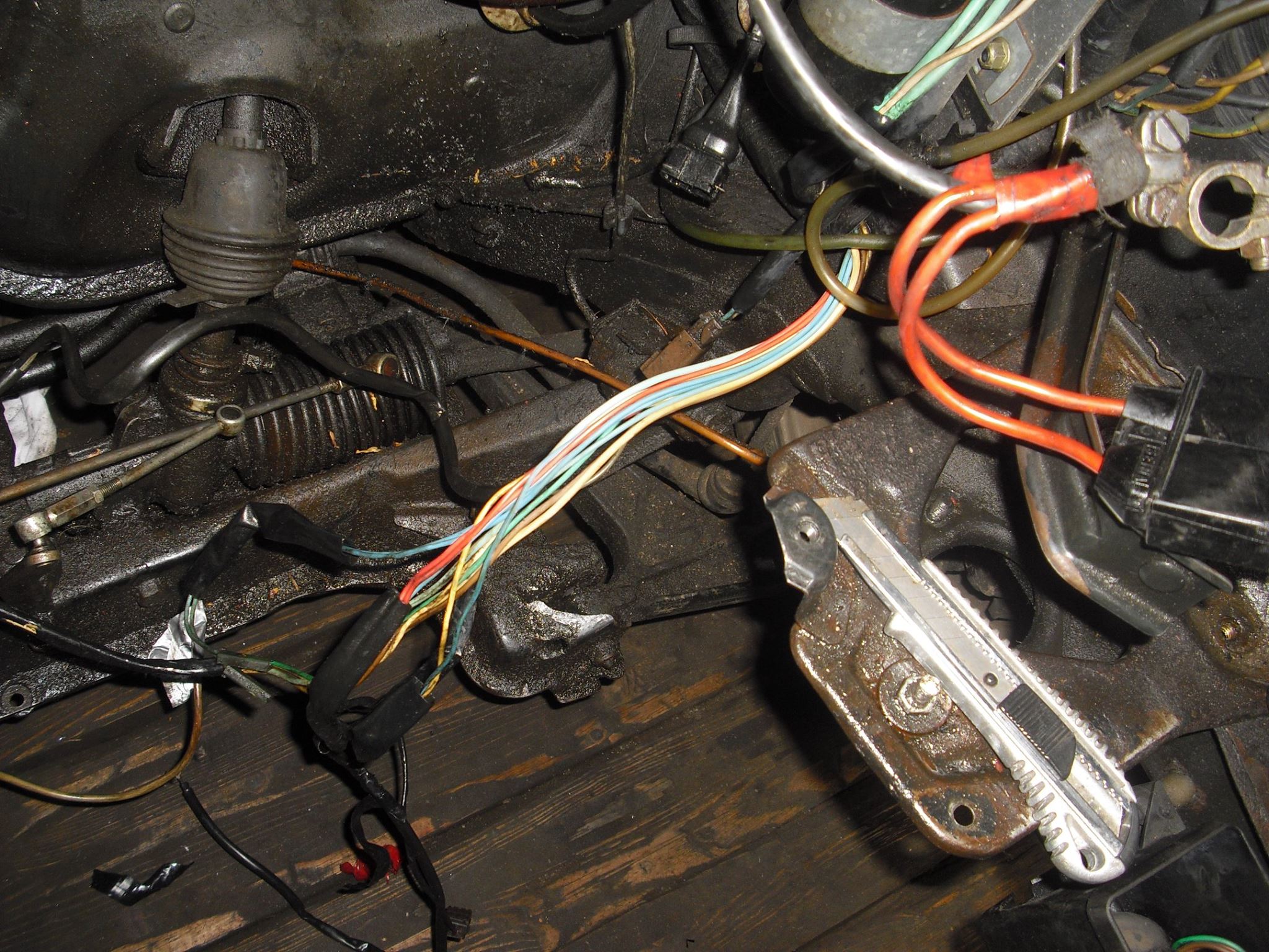

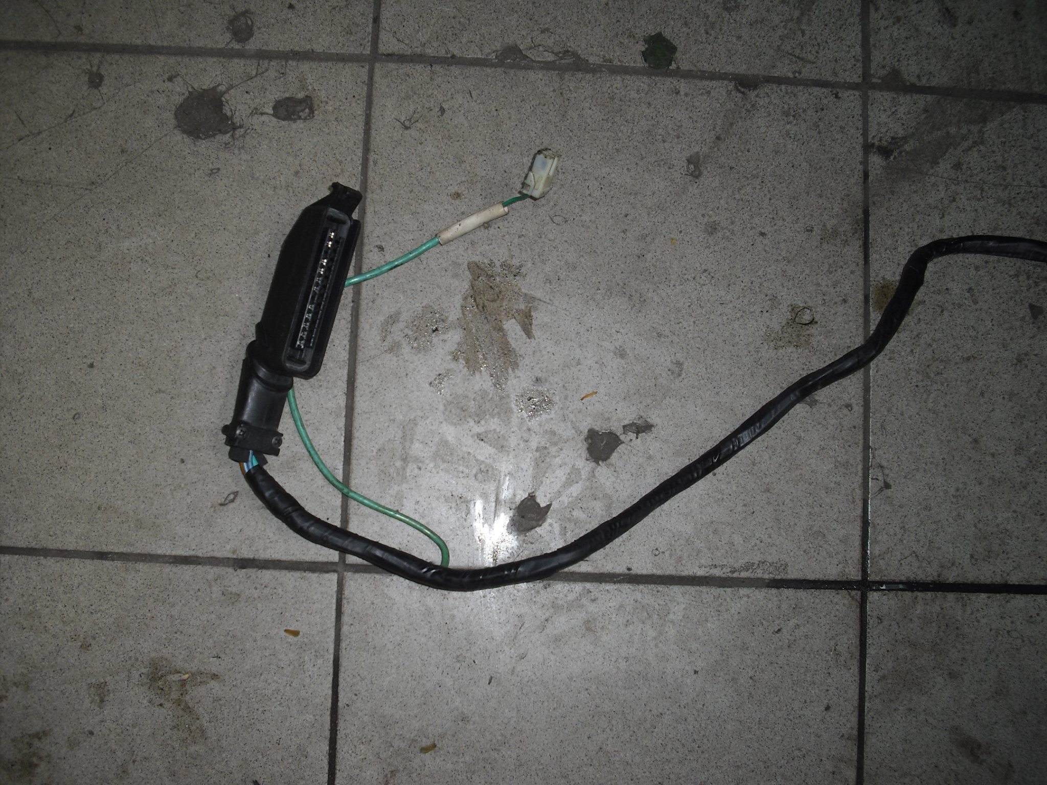

Ahoj tak dneska sem pomalinku zacal zkoumat a upravovat elektriku v aute . elektrice skoro vubec nerozumim takze sem jen zabaloval kabely a upravoval je at to nak vypada a taky neco vydrzi . nasel sem asi 3 porusene kabely tak jsem je opravil .
pak jsem vytahl elektriku na motor kterou jsem koupil od drakena na 1.9 dkz 88 kw 205 . mozna polasim mozna ne ale zarazilo me ihned par svorek u ridici jednotky ktere ja na stare elektrice nemam a vubec nevim co tam patri :-D treba tam nemusi byt nic nevim radeji se optam vas :-) no a podobnych otazek kolem elektriky budu mit jeste mraky protoze jsem na to opravdu levej .
momentalne prace stoji nemam spjku :-/ kterou sezenu behem pristiho tydne .
Re: HUGO 205 1.9 GTI
no tady to už je lepší než fotka ve zprávě. ty máš totiž starej model, to co ty popisuješ jako "roztrhanej svazek" tak přijde napojit do tech dvou konektorů u řj
Ok takze tento svazek co mi zustal v aute kterej jde k cidlum oleje vody altiku atd prijde zapojit do tech konektoru u ridici jednotky ? to musim tedy jit po tech kabelech jestli nekde po ceste bude stejna svorkovnice pokud ne sem druhej :-/ a druha vec je ze mi to nemuze dosahnout do kasliku spoluezdce ..
a omlouvam se ale az ted sem zjistil ze v SZ jde poslat jen jedna fotka proto ti to neprislo cele :-)

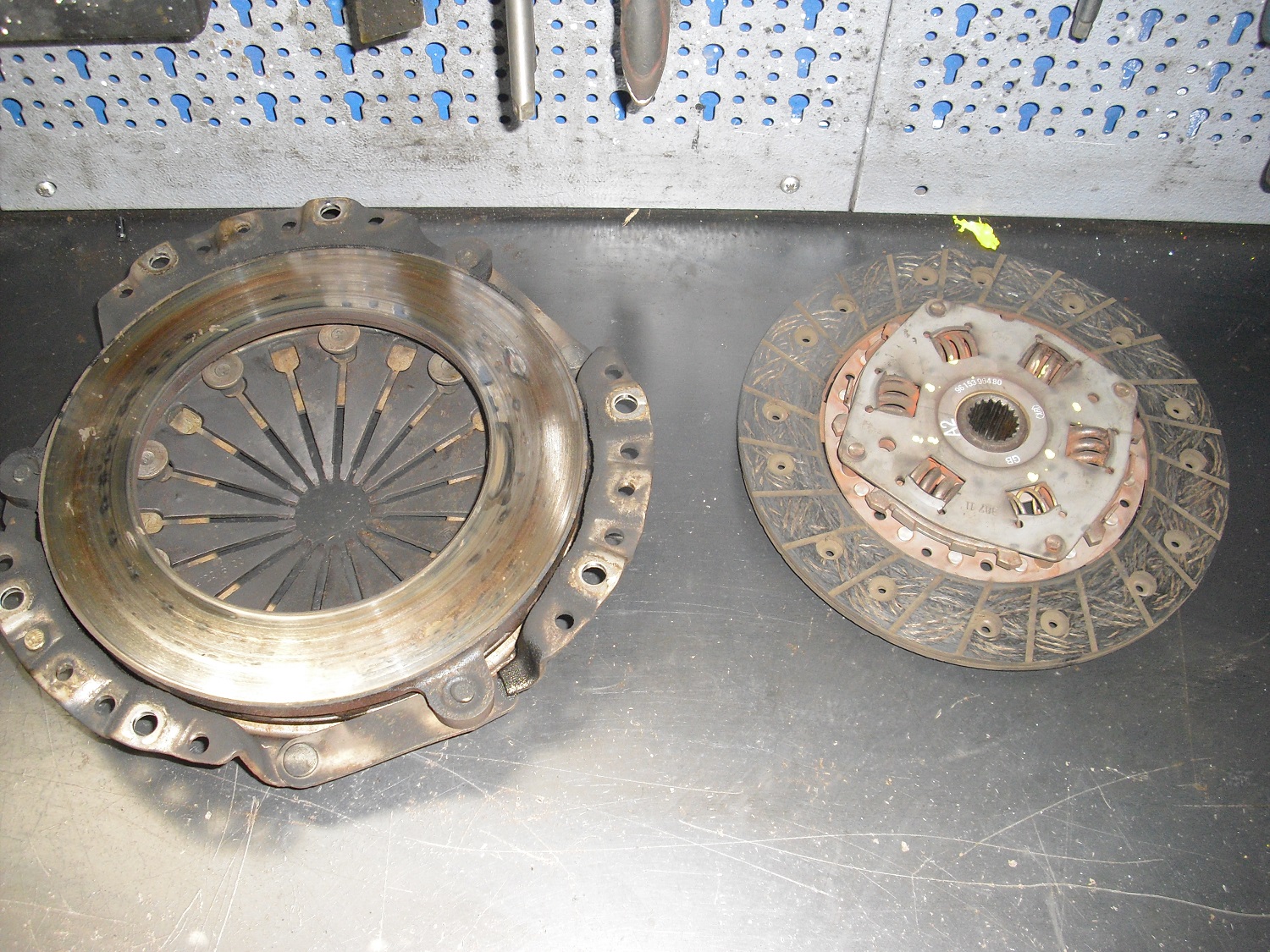

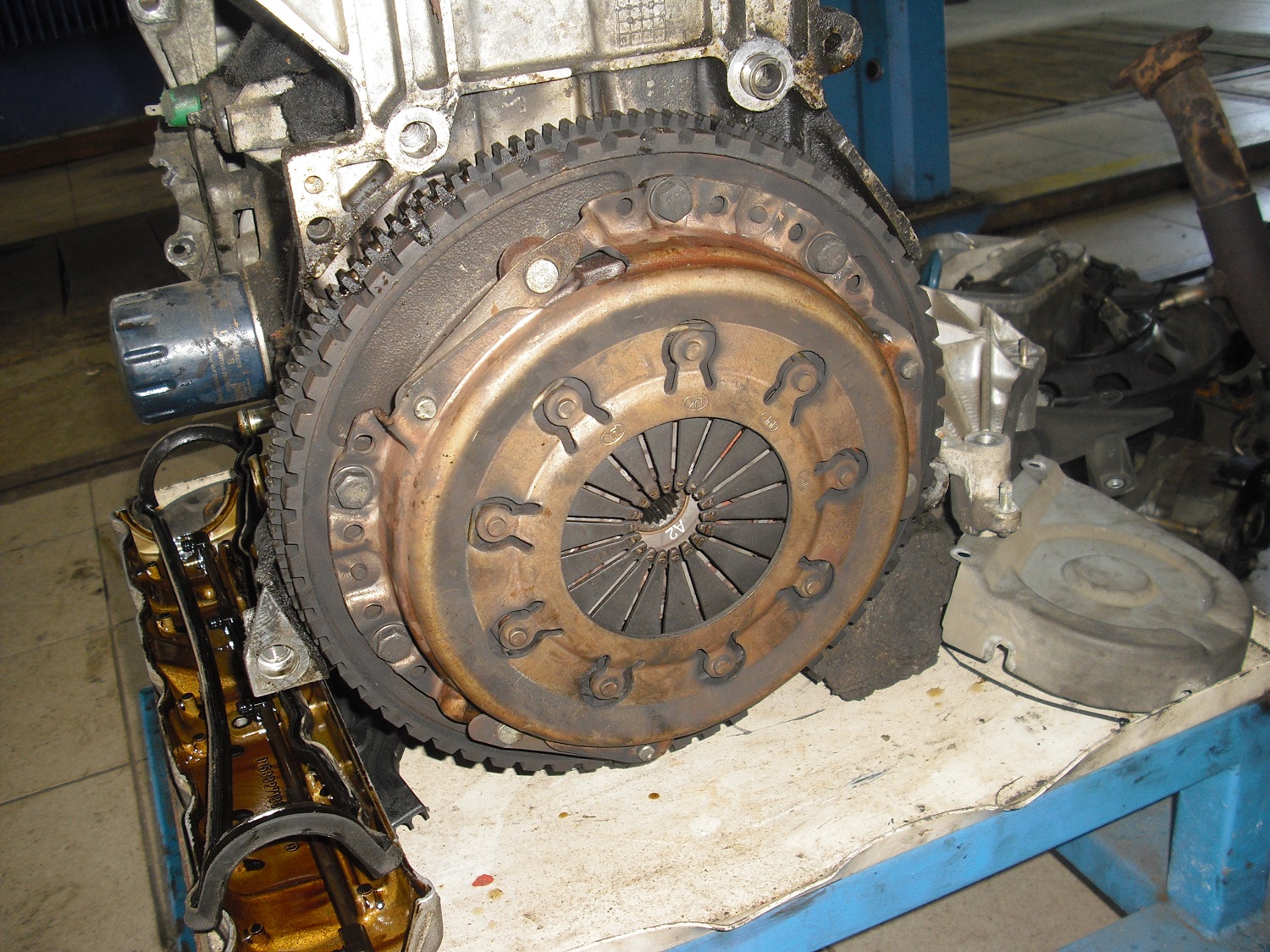

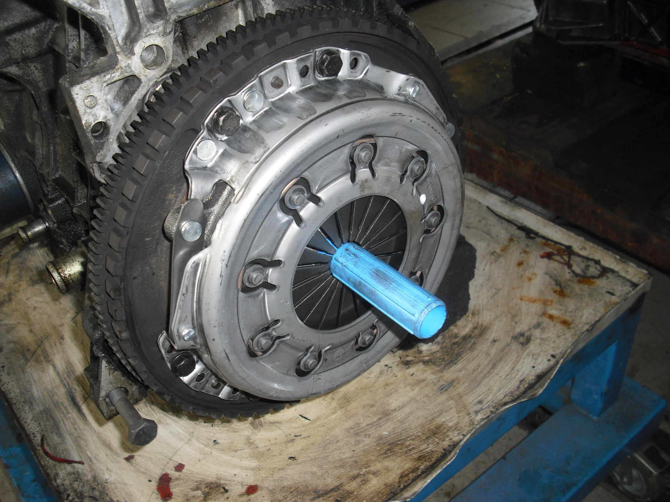

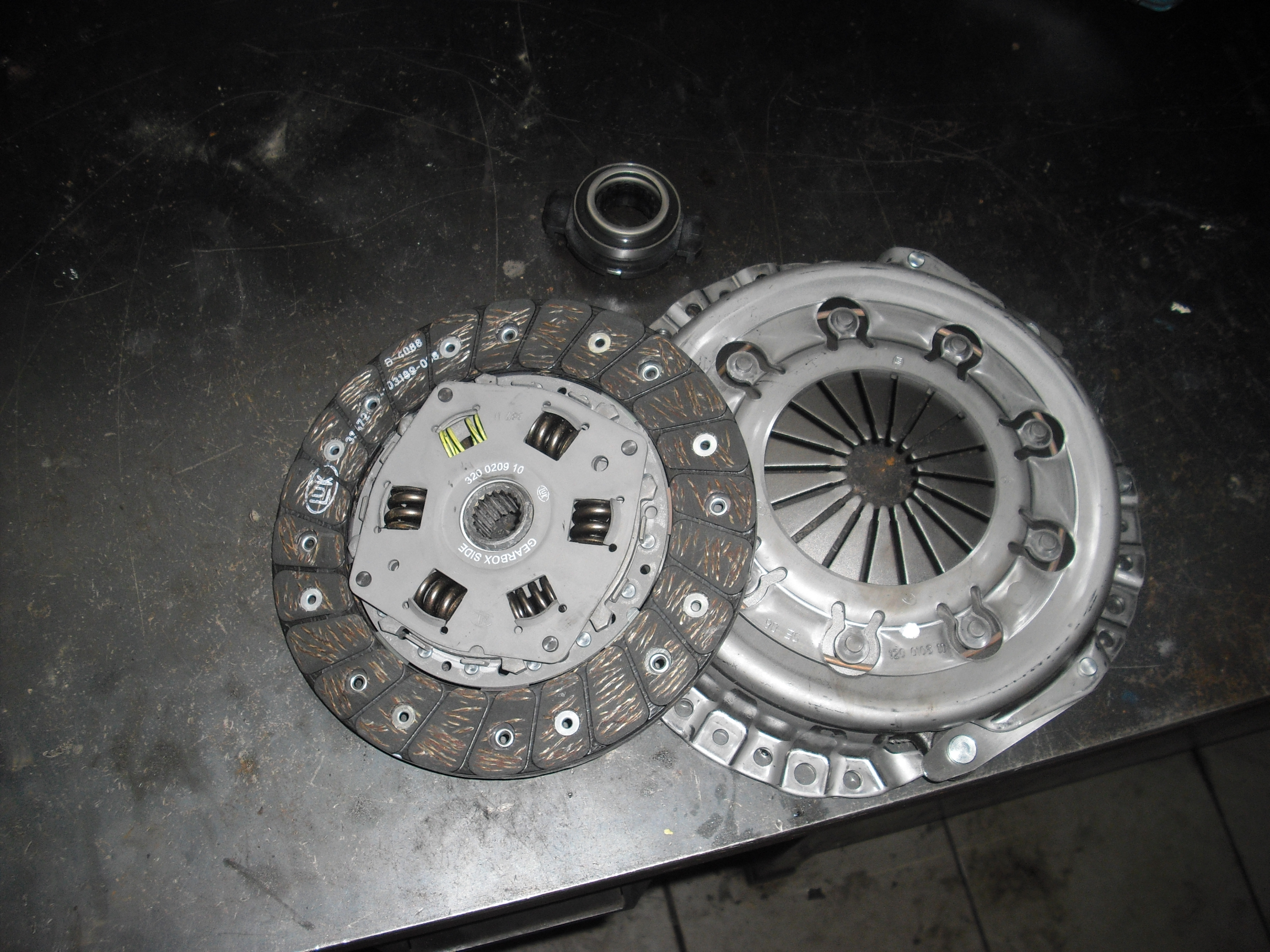

Tak dneska sem zase pustil chlup :-D musel sem poridit novou spojku . ta stara se mi moc nezdala a kdyz uz to mam takhle rozkople dal jsem radeji novou od LUKu

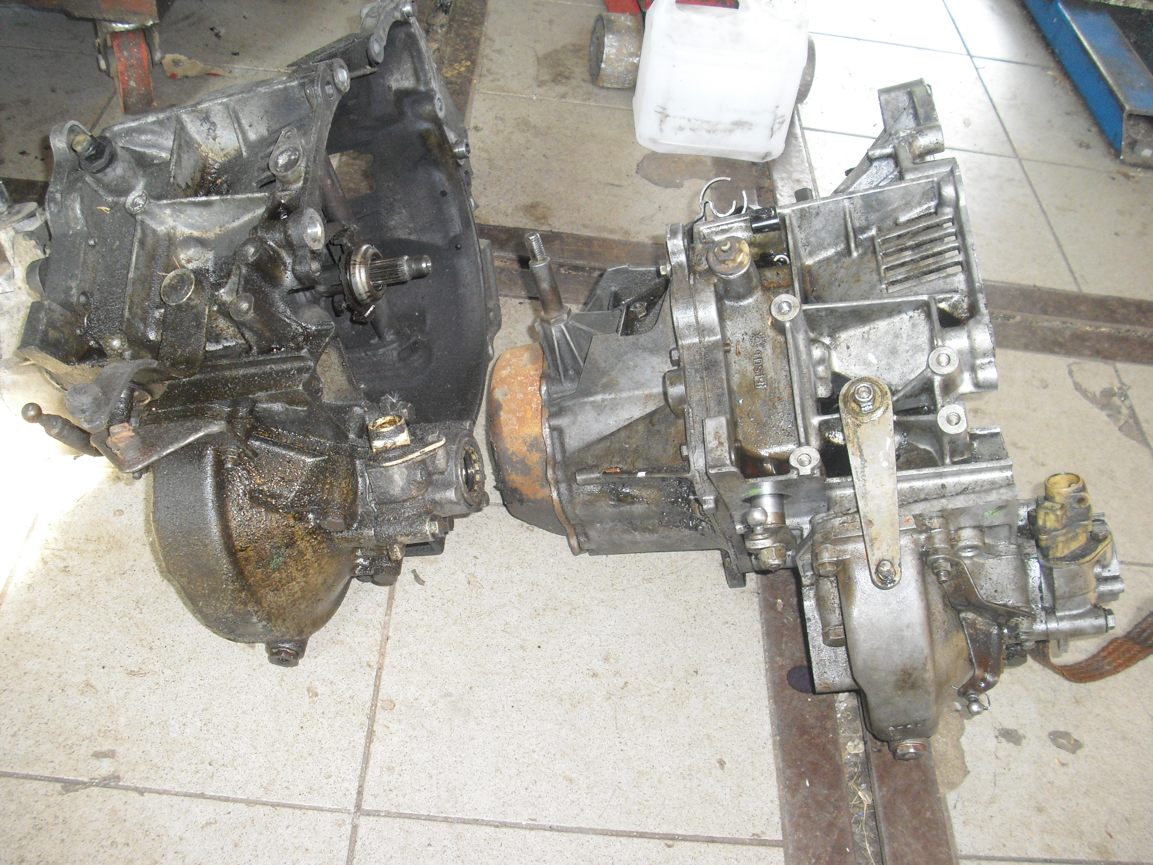

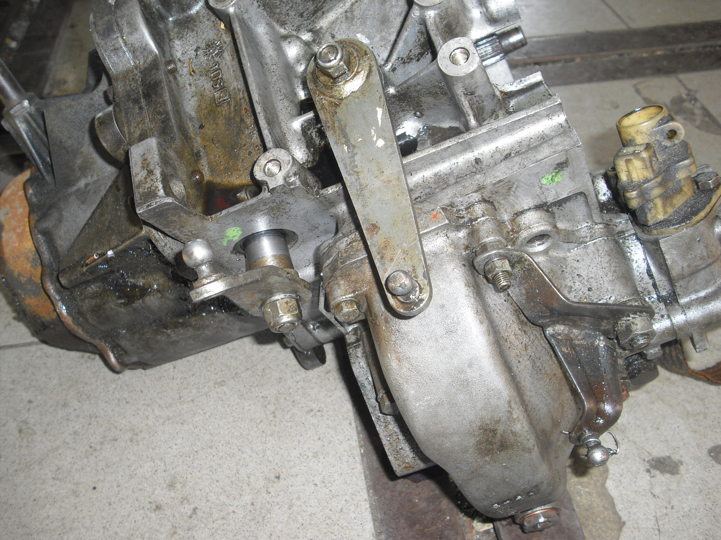

Pristal mi tu dalsi problem a to je vec prevodovky . potreboval bych od vas poradit co stim abych mohl zitra dal pokracovat .
Mam 2 almary . prvni je puvodni co byla v gticku a ma oznaceni 9DS a je to jeste stara almara. a potom mam druhou a to ze 405 a ta ma oznaceni 18DS
Prvni zjisteni je ze musim pouzit obal od te almary z 405 kuli cidlu otacek . bouzel v obouch prevodovkach se uz nekdo hrabal takze neznam presne prevodove pomery :-/ to je prvni problem . a druhej problem je tahla razeni ma kazda prevodovka jinak viz foto .
nevim jestli vam to oznaceni prevodovek nejak napovi ale jsem z toho trochu v lese jak si ted poradit dal . muj plan je flaknout tam tu 18DS u ktere vim ze je funkcni a najezdila s tim motorem par tisic . nekdo mi tu radil ze mam prekopat streva z 9DS do 18DS .Ale nemam paru jakej tam je potom rozdil ? delsi kratsi kvalty ?
Potreboval bych nutne a rychle vysvetlit co s tim nejlepe udelat .
Popripade mi do SZ napiste treba nick na skypu nebo FB rad bych to dnes vecer doresil co stim abych mohl zitra pokracovat diky vam !
upravit páku řazení na tý 405 a jedem

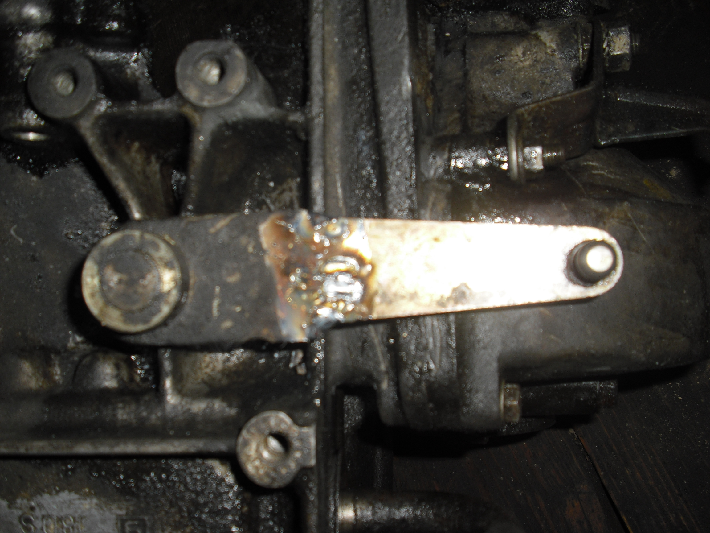

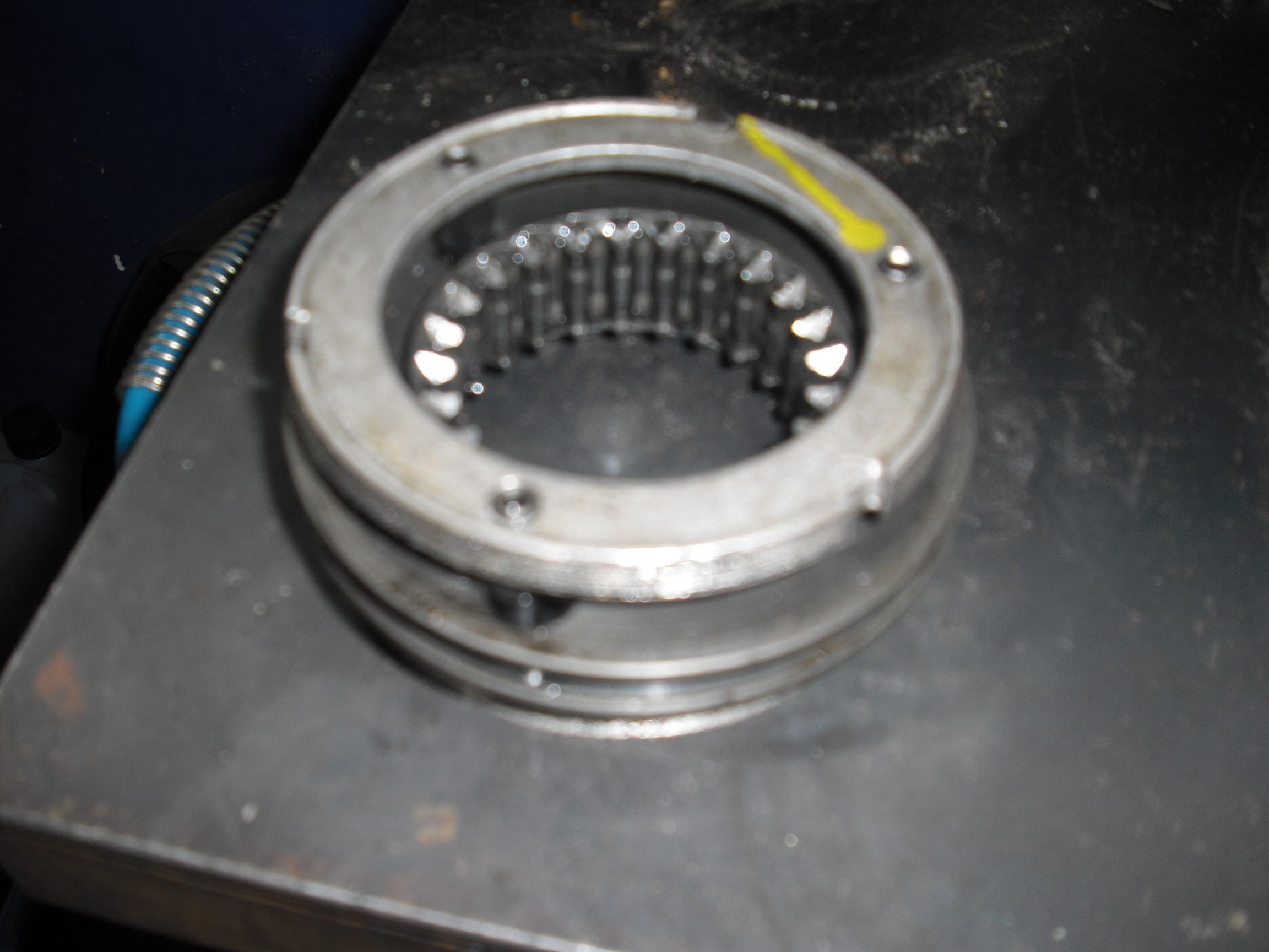

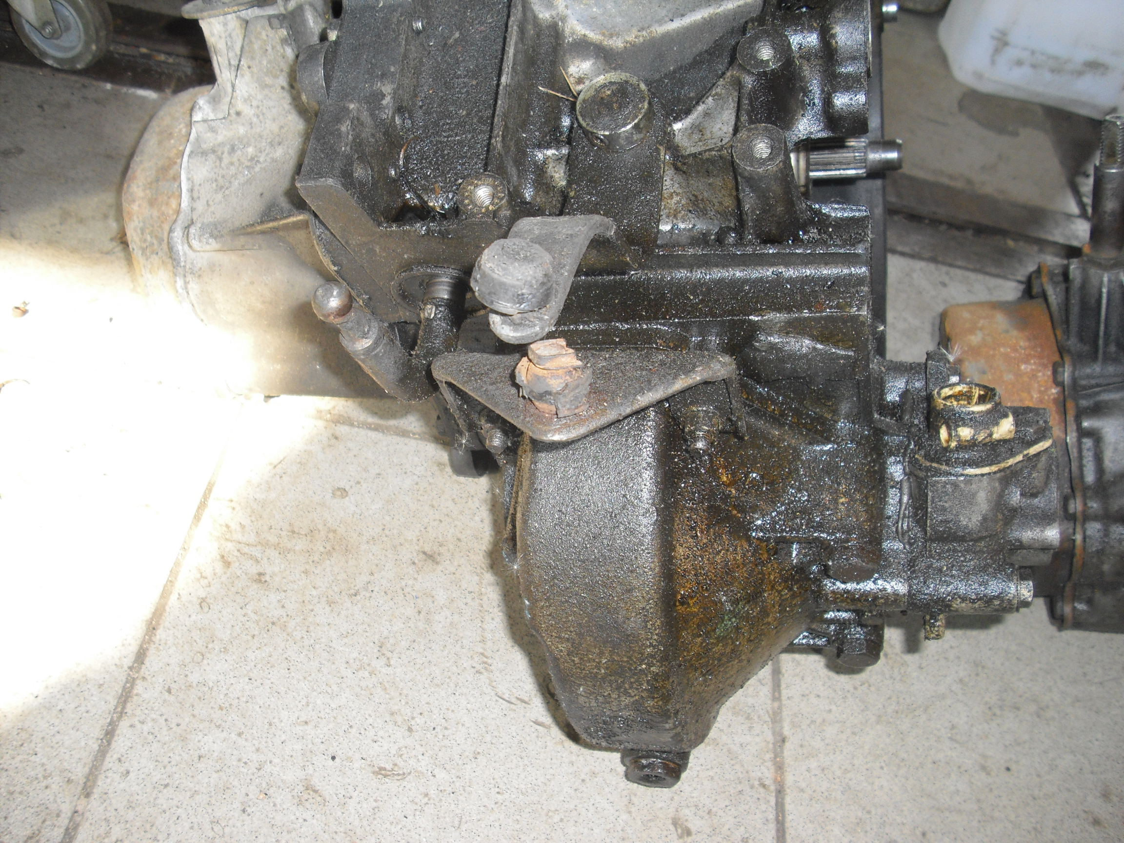

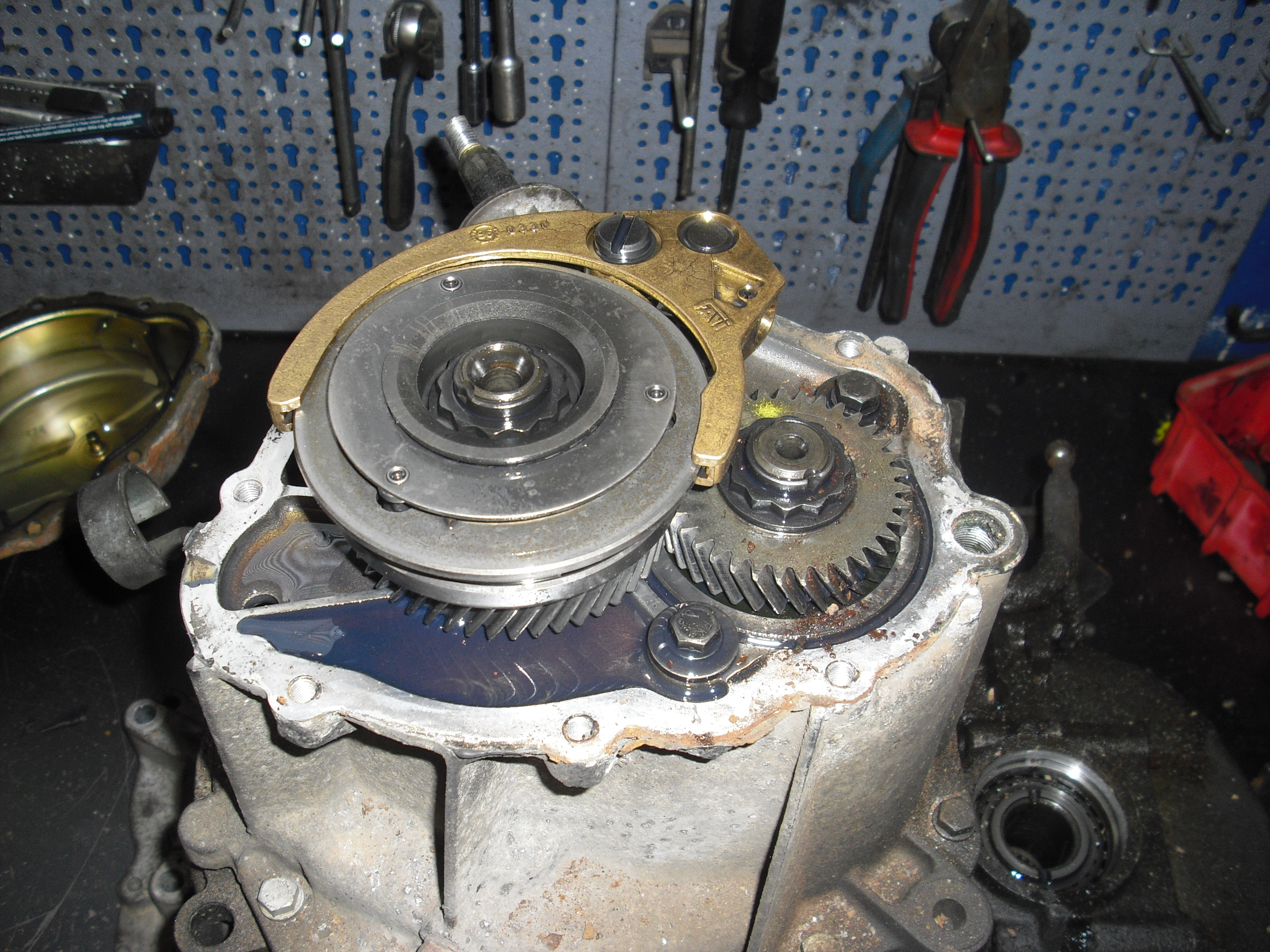

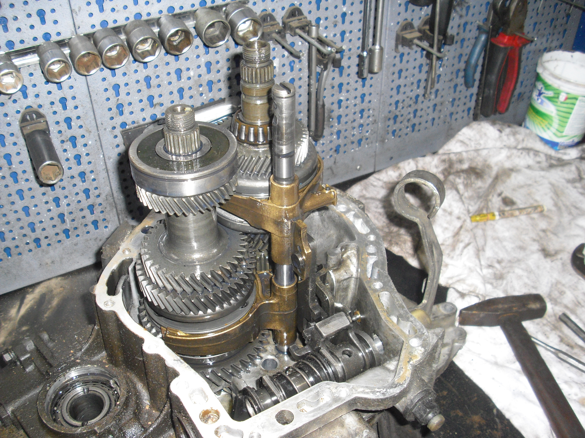

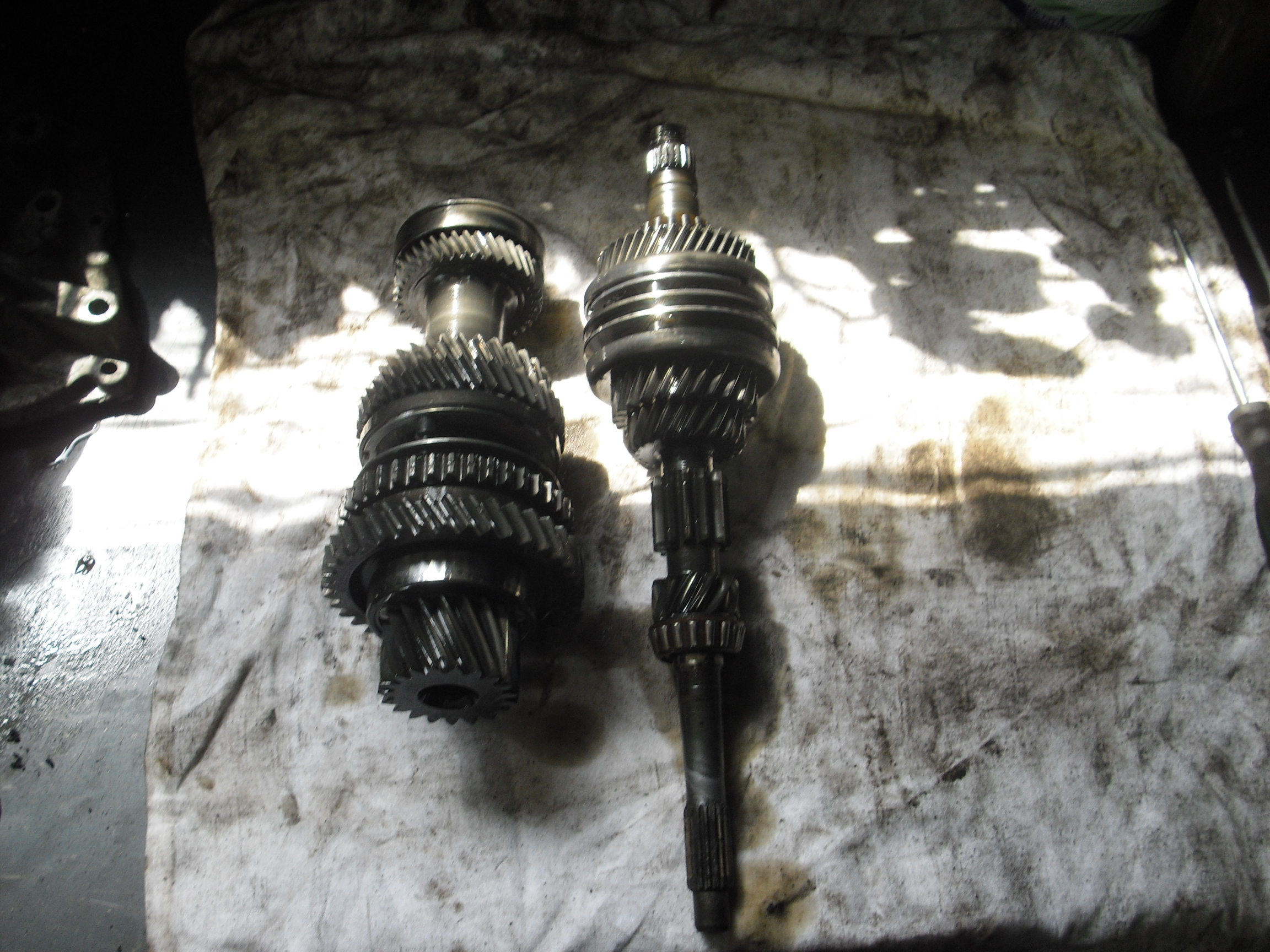

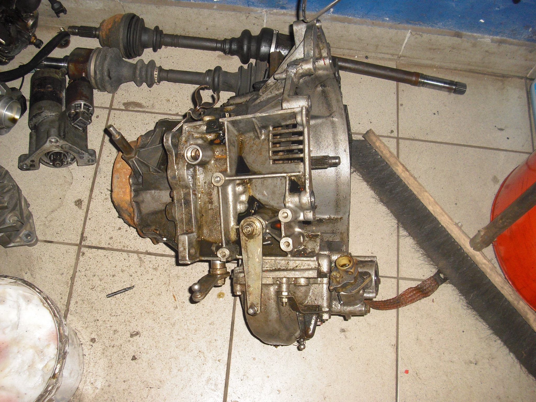

Dneska bylo v planu opravit prevodovku . zavada byla ze 2 kvalt sel prez zuuby takze vymena synchronu a rovnou pretesneni prevodovky :-).
Tohle delam dost casto takze to pro me nebyl problem :-) . jedinej hacek bylo predelat razeni aby vse fungovalo . protoze puvodne byla v aute prevodovka B1 a ja tam mam vplanu davat B3 . neni to uplne odborne udelane ale snad to bude fungovat :-D
omlouvam se za horsi kvalitu fotek ale muj fotak uz neco pamatuje a uz nejde ani zapnout marko rezim :-D
no a dalsi ukol je nasadit prevodovku a celej agregat usadit do auta a doufat ze to bude radit :-)
tak zase o kro dal...
