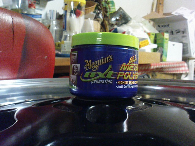

Já teď okusil leštící pastu od Meguir's a spokojenost maximální.Nejprve lakožrout,pak smirky od 600 do 1200 pod vodou,od 1000 pod WDčkem a po zarovnání škrábanců a podobně už jen pasta....výsledek uspokojivý :ehm:

Re: Leštění kovů
to je jako univerzální? přece na leštění potřebuješ více hrubostí pasty, a není moc mazlavá na strojní leštění? To je tak na ručně s hadrem ne?
