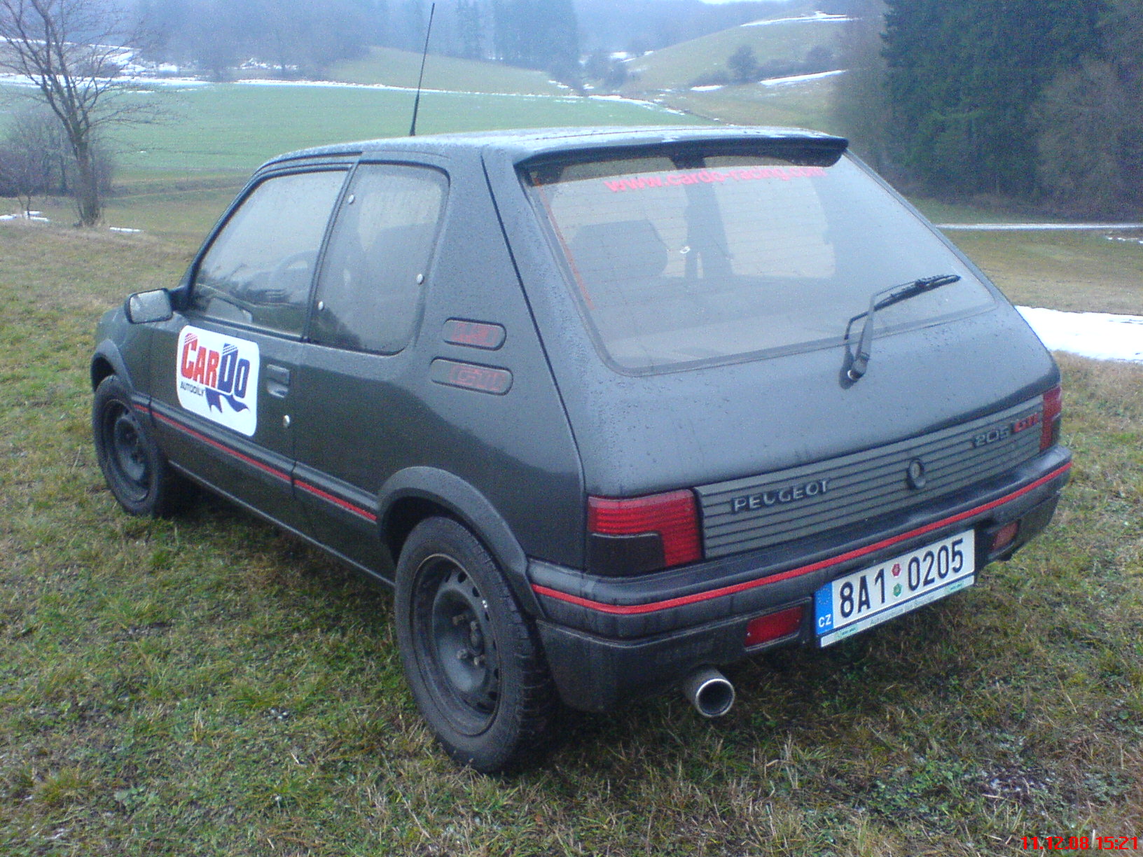

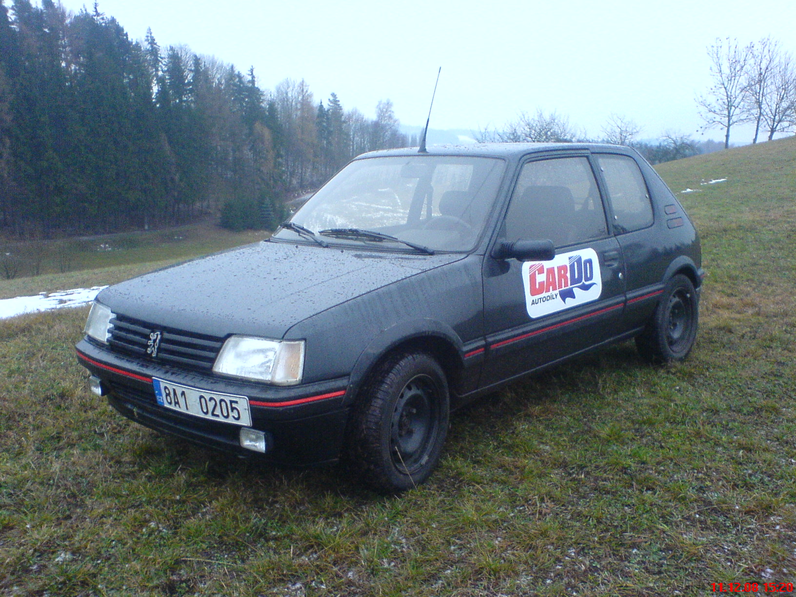

Jinak auto je už v tuto chvíli na 15" speedlinech v Praze na Ořechu.
Majitel Ti bude Zemi volat,aby jste se dohodli na vožení ty reklamy.
Když dáš(nebo CarDo) nějakej přijatelnej obnos,tak Ji tam nechá,jinak jde dolů.

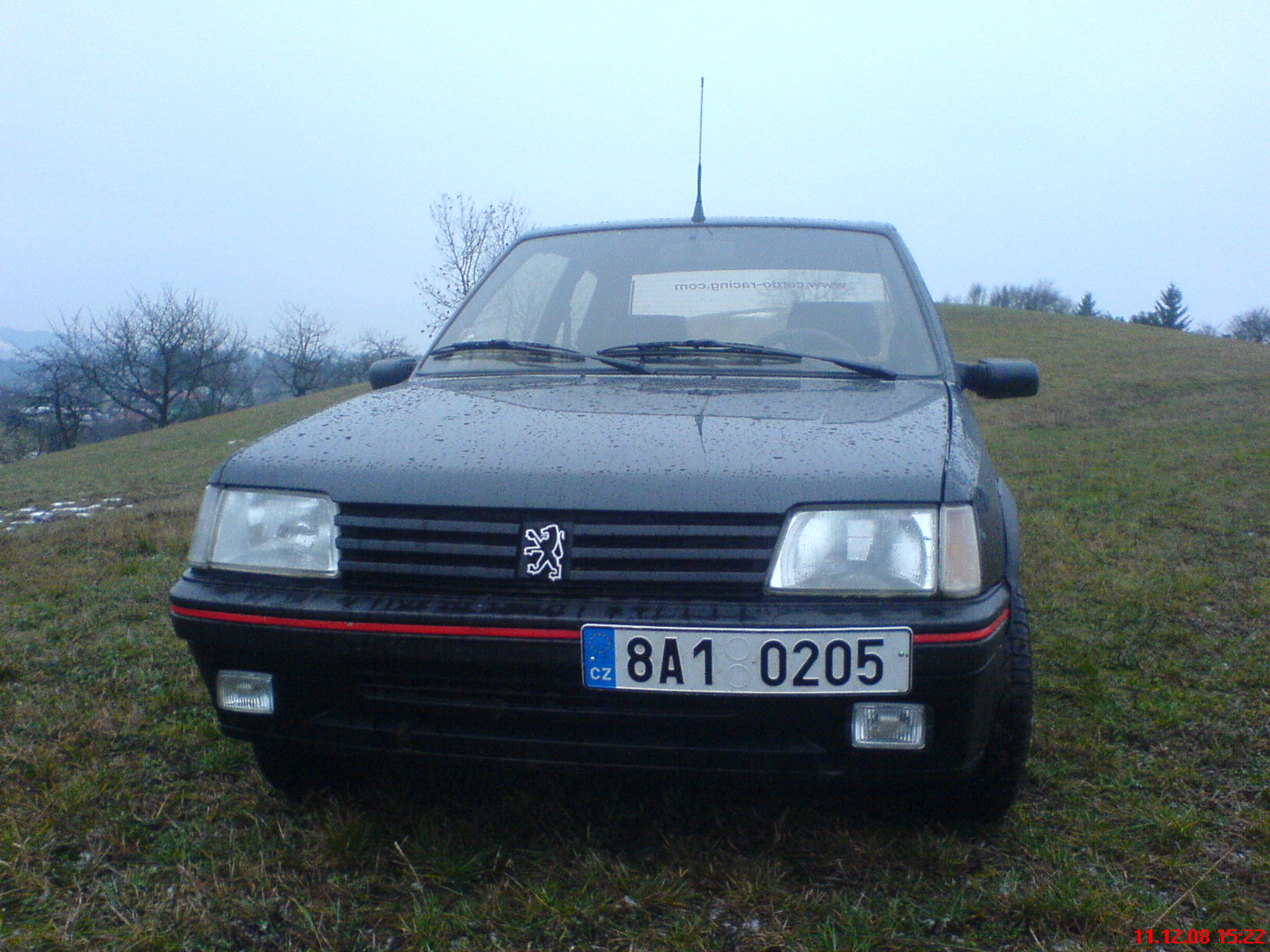

Foto těsně předtím,než jsem s ním upaloval ku Praze.

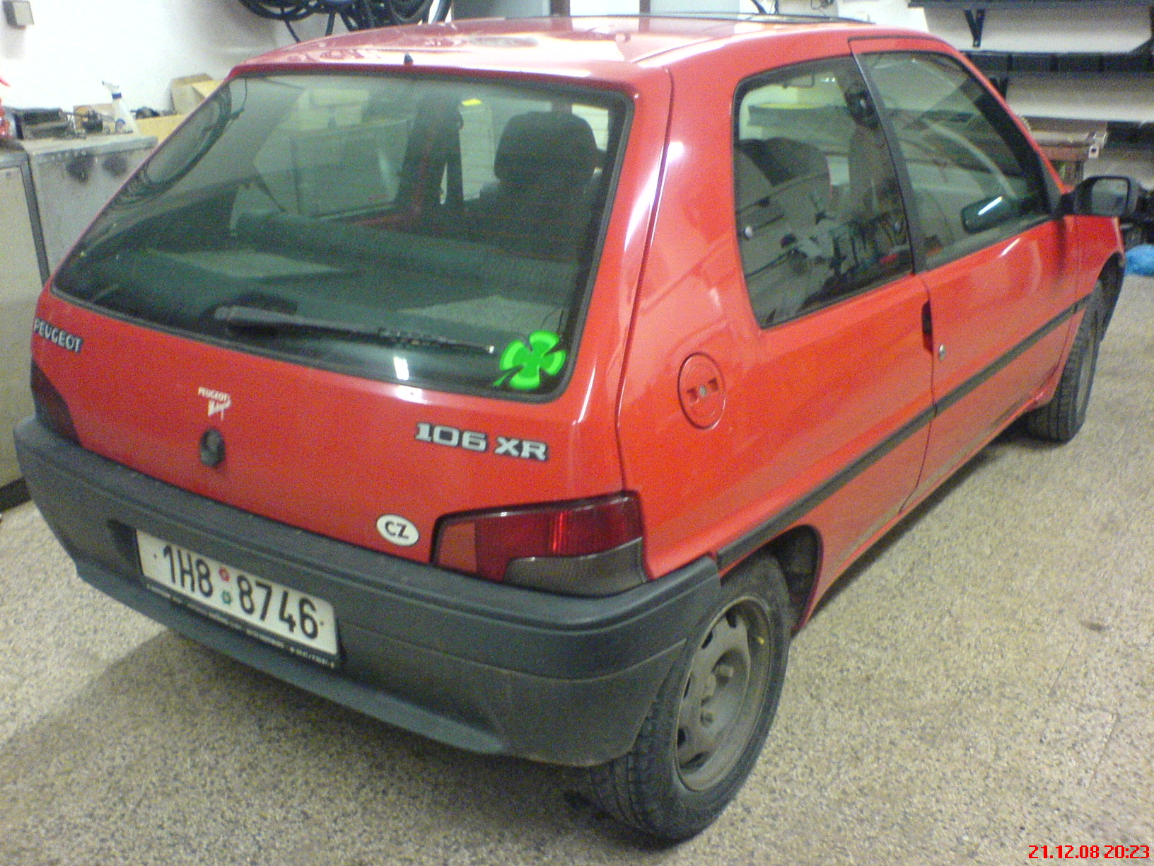

Jinak mám nový přírůstek do servisního parku.
Otec si pořídil novou přítelkyni a ta má 106 1.0 33kW
Už jsem na ní měnil motorek ostřikovače a repasoval startér.

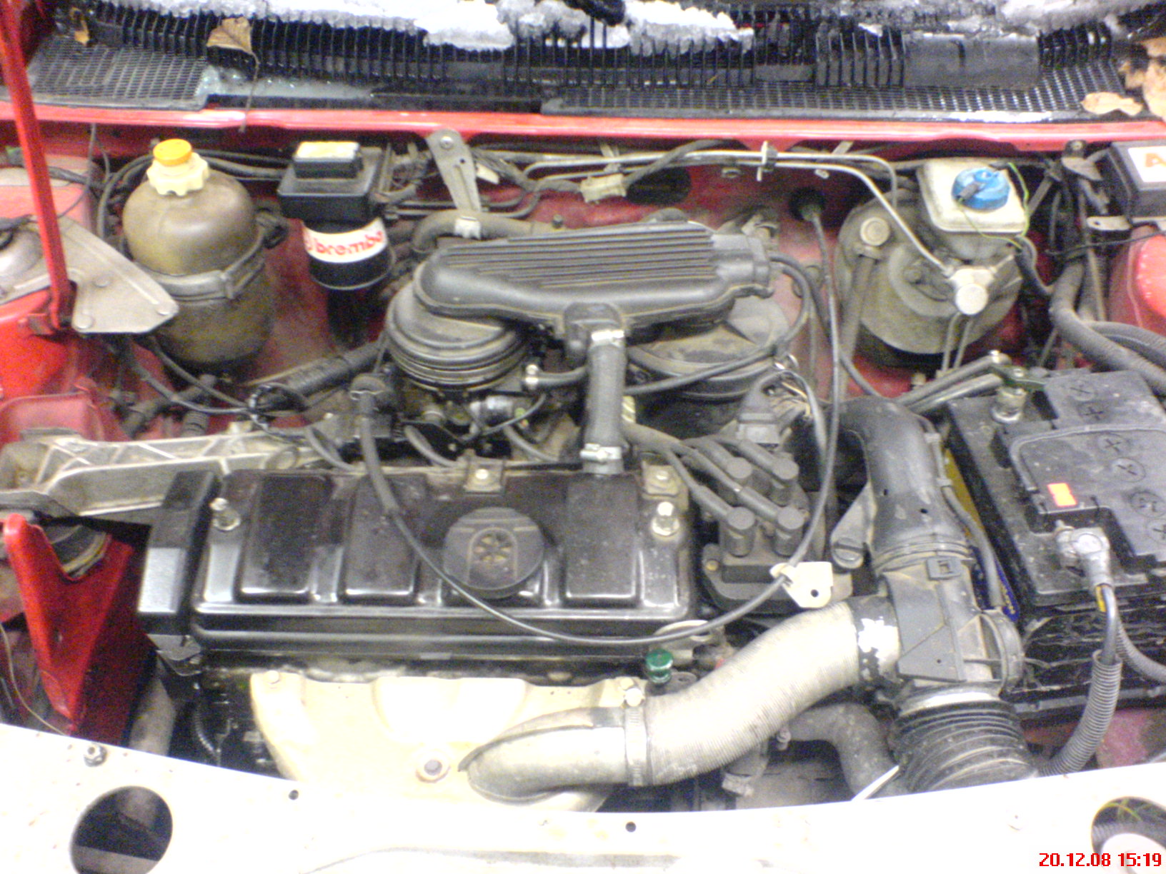

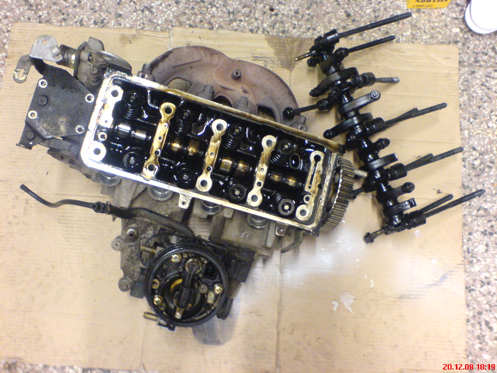

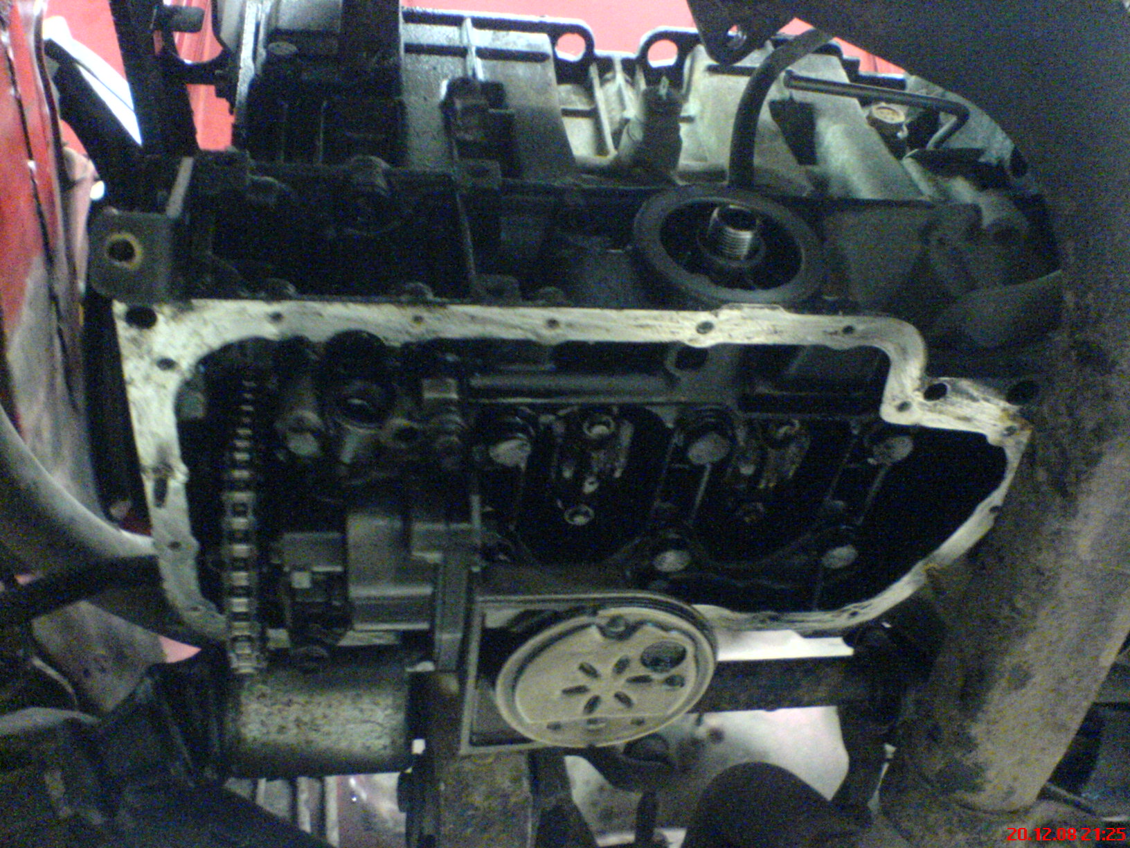

Tak doplním co jsem ještě sfouknul o víkendu.
Na Winnerovi začal už neúnosně chcát olej z pod hlavy,jsem na to musel vlítnout.

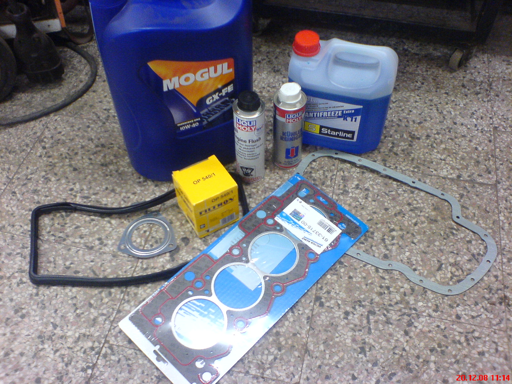

Materiál: Takhle vypadal na začátku: Z toho oleje jsou neskutečné usazeniny.Asi ho někdo i předtim slušně přejel přes výměnu: Hlava dole,vana dole:

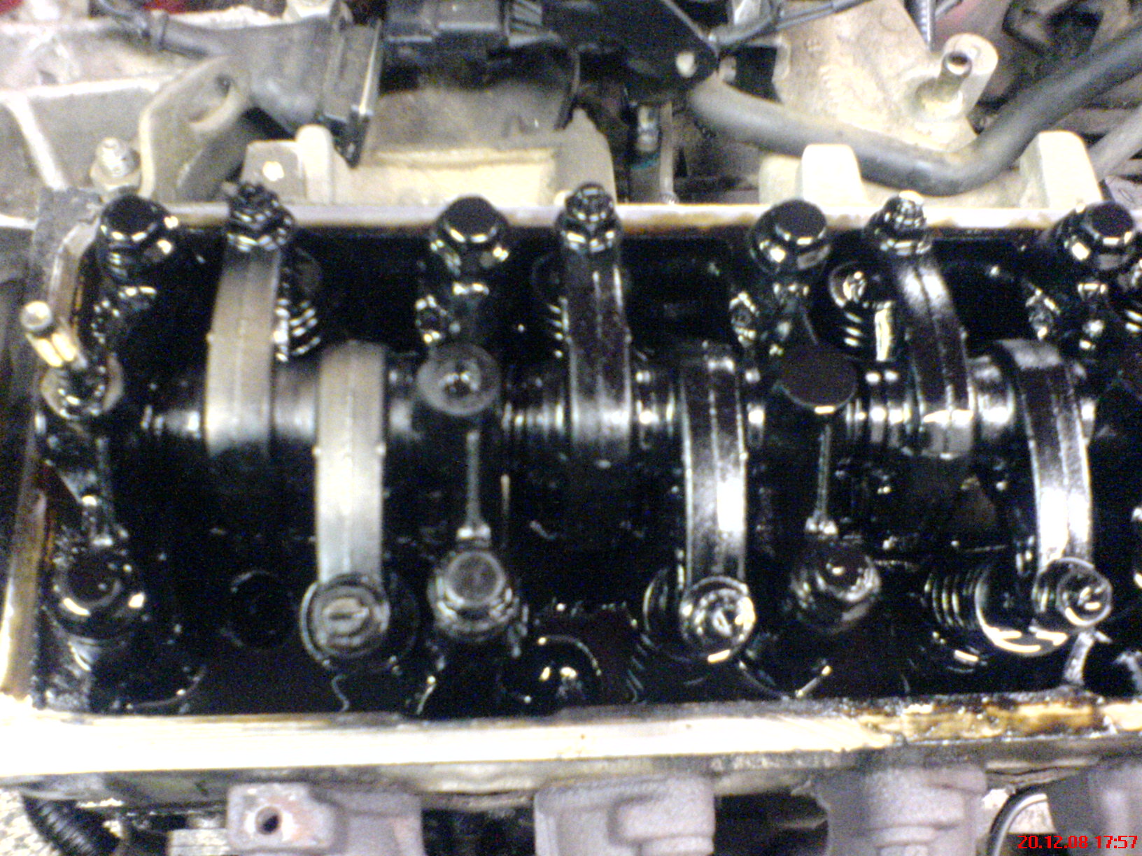

Re: Gordy, jeho auta a práce kolem.

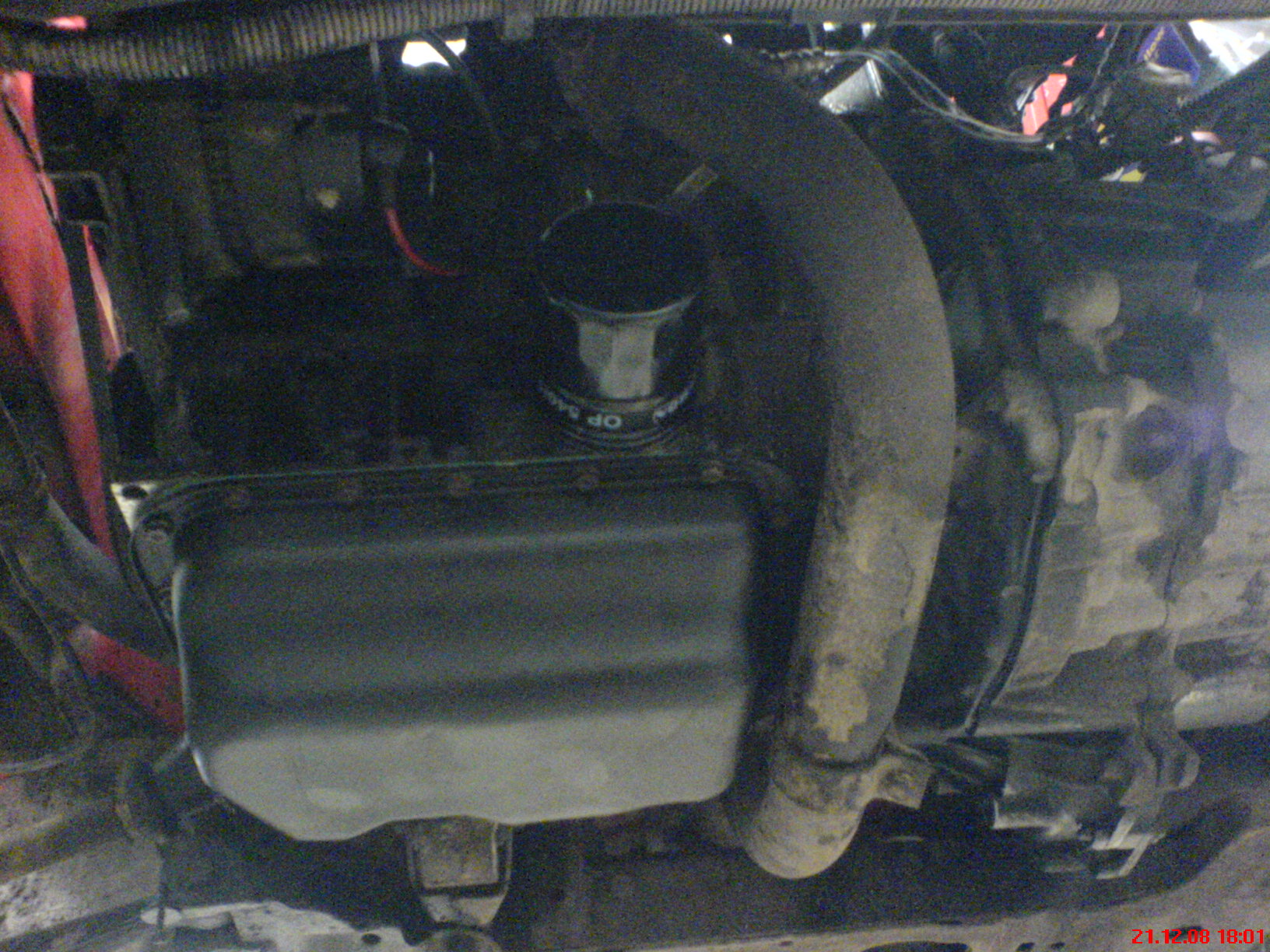

Všechno vyčištěno,jde se kompletovat:
Vana zpět,dostala nový kabát:

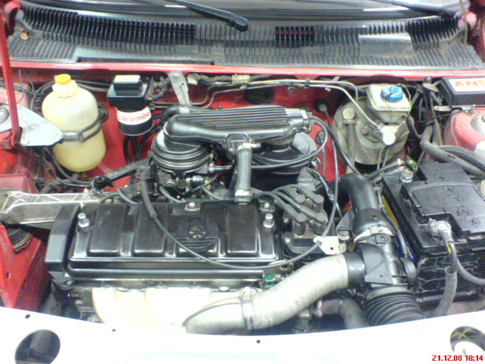

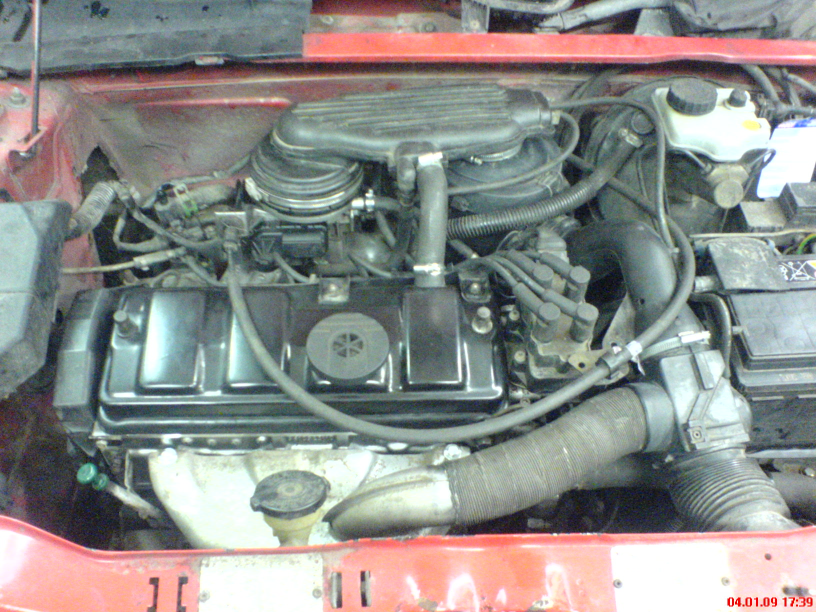

A hlava zpátky,všechno vyčištěno,naleštěno:
pro srovnání s původním stavem:

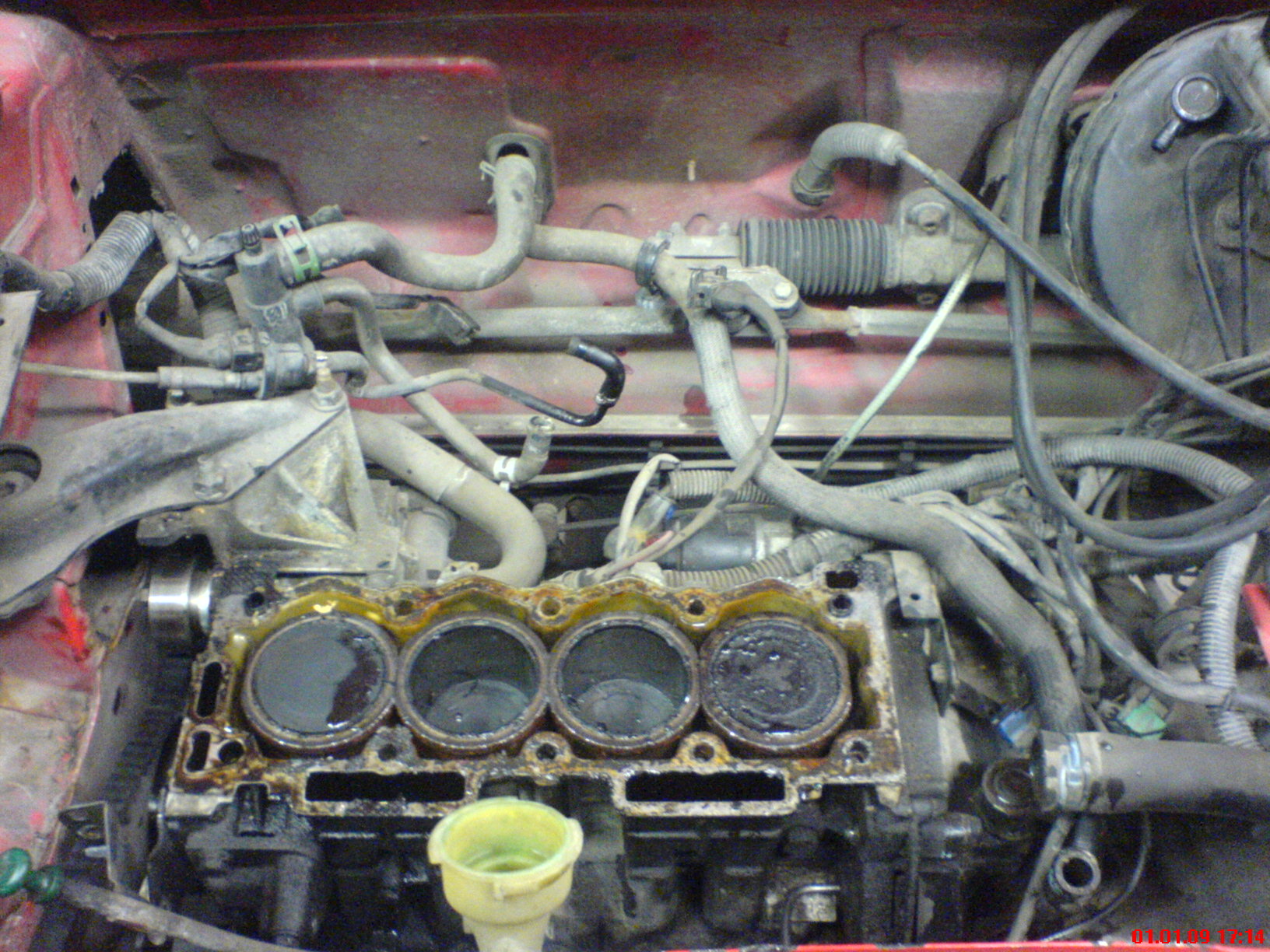

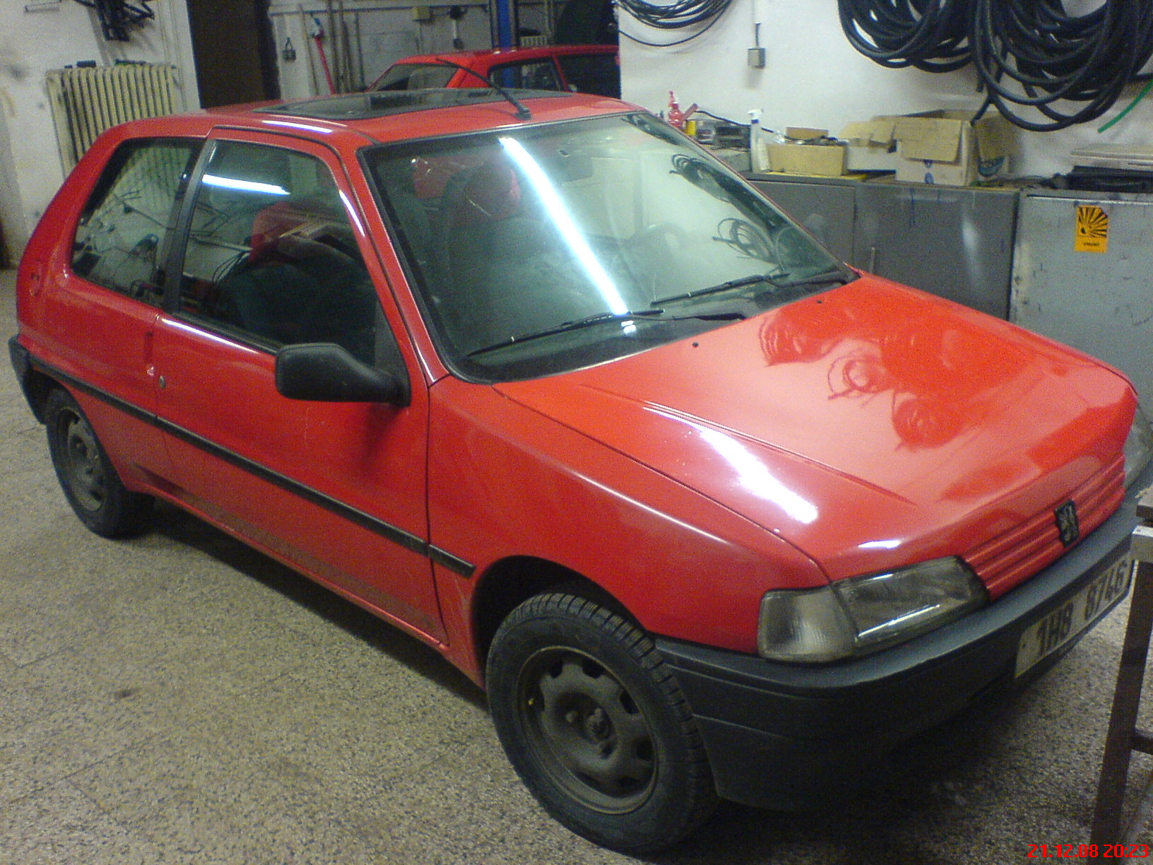

Tak aby zase někdo neřek že se jen flákám a dávám bedilní příspěvky:
Přes těch 5 dní Silvetra jsem dostal na dílnu 106ku a byly na řadě brzdy motor a jedna manžeta poloosy. Měnil jsem tedy přední kotouče a destičky a brzdovou kapalinu.
Dál vnitřní manžetu na L poloose.
A dělal jsem opět těsnění pod hlavou.Tedy všechno sco je s tím spojený.
No a pak nějaký drobnosti kolem.Ani ji to moc draze nevyšlo.Materiál byl něco málo přes 4 tisíce.Ale práce skoro za 10.
Ale řeknu Vám,jsou to strašný mrky ty 106ky a nikde tam není místo.
