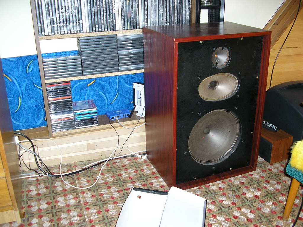

právěže hrajou super, jinak bych je takhle nerenovoval, oproti té hifi soustavě nebo audiu co mám v autě to hraje o 100% líp. Umí to i parádně basovat, vyráží mi to i zadní dekly těch boxů :fran:

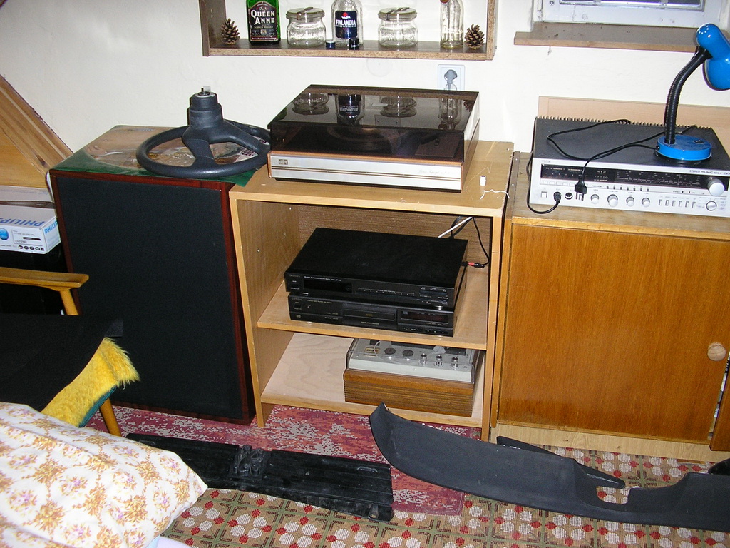

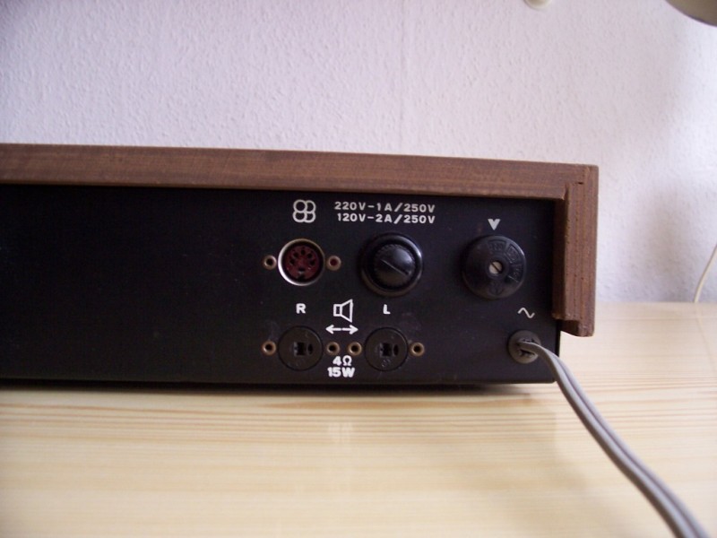

čím je způsobeno hučení repráků? mám to přes starej tesláckej zesilovač, je to tím zesilovačem? Na hudbu je to dobrý, zvuk to přehluší, ale když to napojím na telku tak v úsecích bez zvuku to docela otravuje to hučení, vyřešilo by to nějaké udělátko, nebo lepší vyměnit zesilovač?
Re: Stará repro soustava
síťový brum 50 Hz, zkus to zapojit do stejný zásuvky jako máš televizi, mohlo by se to trochu zlepšit

vinorak píše:síťový brum 50 Hz, zkus to zapojit do stejný zásuvky jako máš televizi, mohlo by se to trochu zlepšit
no ale já bych řekl že ten brum dělá zesilovač, a nedělá to jen u televize, i když to mám na hifině tak když zrovna nehraje písnička tak to hučí, respektive to hučí pořád ale slyšet to jde hlavně když nic nehraje. když jsem to zkusil na tvrdo přes hifinu tak to tak nehučí, ale přes tu to nemůžu mít, výstup z hifi je 8 ohm, bedny jsou 2-3 ohm :m:
předpokladam že napajeci kabel toho zesilovače je 3 žilový (faze,nulák,zem) zkus to zapojit tak ze tu zem odpojiš. (ten kabel co je zapojený na kolík) ... nekde ti tam vzniká zemní smyčka a timhle by jsi mel odstranit.
ne, ten zesilovač má dvoukolíkovou zástrčku a je ve stejné prodlužce jak telka a hifina
tak v tom případě je vevnitř nekde špatně odstíněný signalový kabel ... u těchhle zesilovačů se ješte použivaly klasické tranformátory které nebyly tak dobře odstíněné jako dnes používané toroidní transformatory. a pokud je to tak jak řikám tak to nebude jenom tak jednoduchý to odstranit.
ok, kašlu na to, časem třeba pořídím lepší zesilovač

ale delam si prdel. me tu uz tlucou do zeme o par let mladsi membrany :) chlape co se tyce toho brumu - mel jsem kdysi davno takovej problem - mel jsem pichlej zesik na compa a ten pohanel dve bedny. do zesiku se dostaval brum. mel jsem ale v compu starej zdroj a me bylo receno ze ten by mel mit audio filtr. normalne se ale prodavaj audio filtry do auta ktery Ti odrusujou vlastne altika. takovyhle filtry by meli pomoct i pred timhle brumem. pichnout pred zesik na vstup a melo by to bejt ok a nebo je tu jeste jedna moznost. zkus se mrknout na konektory jestli maj dobry ukostreni ( - ). tam muze bejt taky zadrhel.
odpor a zatizeni pro hifivez a zesilovac? 2 - 3 ohmy? mazec :D:D nevim co by tomu rekl muj zesik, jen tusim ze by to byla asi kratka "veta". :D pokud chces opravdu bezpecny zapojeni tak pred repraky dej alespon jeden 4-ohmovej odpor do serie aby jsi mel alespon tech 6 ohmu ale doporucuju tu bednu premerit :)

Já ve svym "doupěti" na chalupě taky hraju starejma teslama, který sem zrenovoval a nedám na ně dopustit. Sice maj něco kolem 30kg, ale za to ten přednes je luxusní, kam se hrabou dnešní "hifi věže" tohle si zaslouží označení Hi-Fi! Maj výkon 5 W, odpor 3.8 ohm. Zesik sem k nim sehnal od Tesly 820A, kterej je dalo by se říct legendární, má naprosto dokonalý korekce a předzesilovač pro gramofon. O rádiu ani nemluvim, na kus drátu chytnu všechno čistě. Jinak taky sem měl ten brum v bednách a nakonec sem to vyřešil tak, že sem trafo ze zesiku vykuchal a umístil ho ven, co nejdál od soustavy a je pokoj. Přikládám pár fotek. Až budu doma, tak přiložim i fotku vyhybky, ta vyhybka zabírá 50% celý bedny :m:

pouzite menice -
bass TVM ARN 6604, planuju 6614 a nebo nejaky silnejsi hloubky v podani ARN 226...
mid TVM ARX - budu menit za novejsi
vejsky TVM ARV....... typ Vam jeste nereknu pac to sam nevim :D zalezi na financni situaci. ale uvazuju nad nahradou a to konkretne nad znackou Visaton. :myslim: ale prece jenom Tesla je Tesla kurna :-l Visaton je sice taky levnj a vykonnej ale hovno vydrzi oproti Tesle.
no hrajou pěkně, ten odpor beden se bude pohybovat kolem 2-3 jak říkáš, ale zesilovač má 4, ale stačí když hraje na poloviční výkon, takže si myslím mu to moc neškodí ;-) Nejhorší je ten brum, uvažuju spíš o nějakým "modernějším" zesíkem...Takhle když se to připojí na telku tak se na to nedá skoro ani dívat jak to v tichých místech "hučí" :roll:
