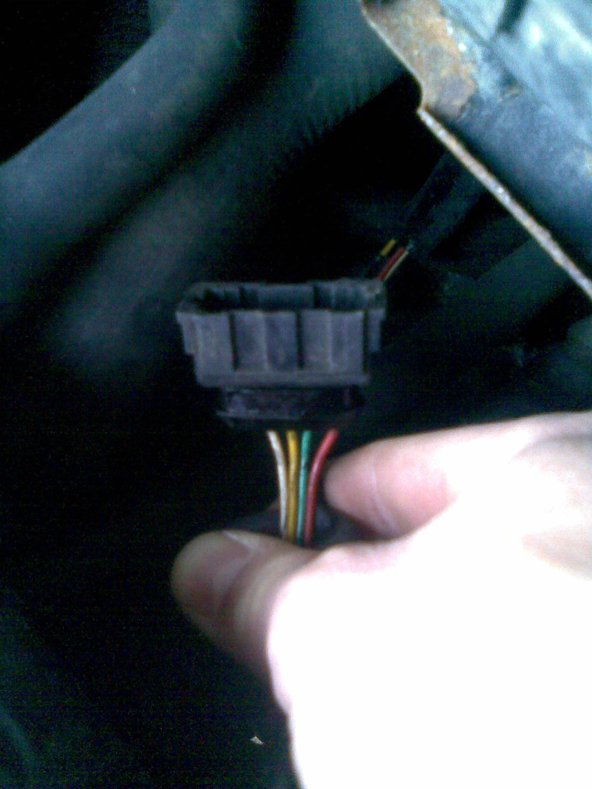

Prosím niekoho kto má 88 Kw o jedinú fotku aby som vedel ako zapojiť káble ... Potrebujem fotku konektoru k váhe vzduchu zo stiahnutou izoláciou .... PROSÍM
Re: EDIT : Naštartovalo ale mam nový problém z chodom .
sem daleko od autamanko píše:Prosím niekoho kto má 88 Kw o jedinú fotku aby som vedel ako zapojiť káble ... Potrebujem fotku konektoru k váhe vzduchu zo stiahnutou izoláciou .... PROSÍM![]()

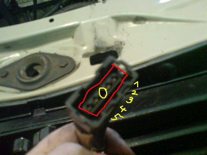

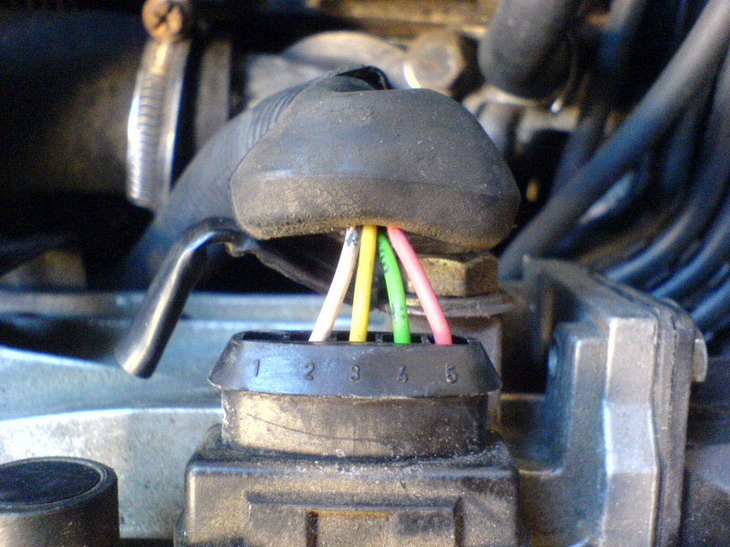

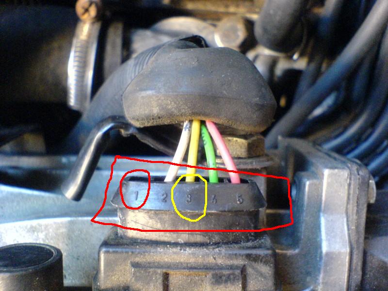

Tak také farby tam nemám
Ja mám Káblový zvezok z 88 Kw ale konektor z váhy tam je odrezaný a ja ho idem nahradiť konektorom zo zvezku z 74 kw .
Konektor má farby káblou Zelenožltá , Biela , Žltá , Sivá .
A káble zo zvezku majú takéto farby , Červená , Zelená , Biela , Žltá .
A teraz neviem ako to pozapájať ... a len na 2 kábloch sú na čísla len na konektore na žltom a na sivom .
tak konečně sem ti to vyblejsk
