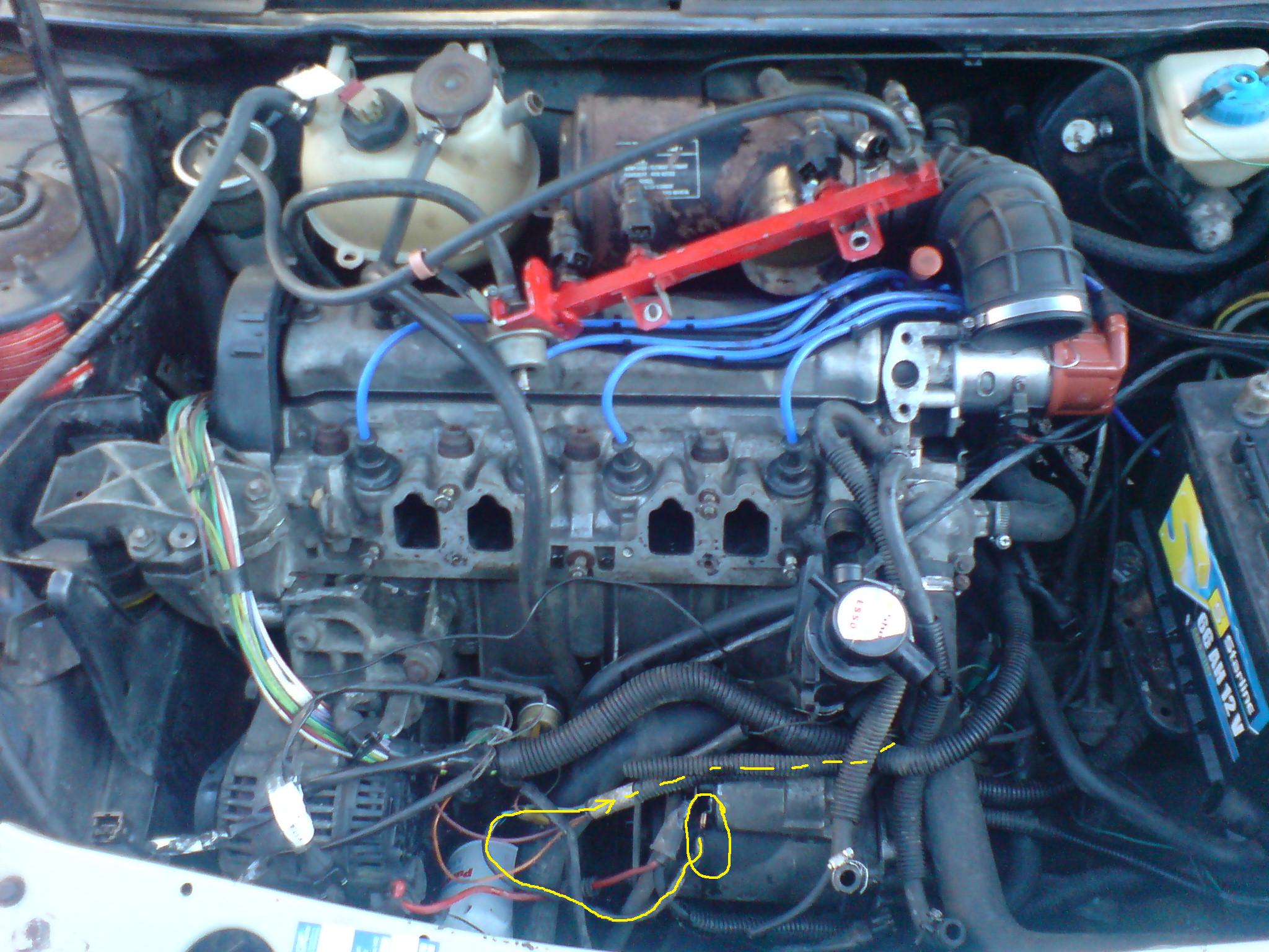

No tak mám problém a neviem ako ho vyriešiť . Motor je uš poskladaný konektory zapojené ale nemám orginál relátko ktoré má byť pri RJ a pri nádobke na brzdovú kvapalinu . Majú tieto dva relátka dáky vpliv na štartovanie (štartér) ???? pretože ked dám také dva relátka čo doma mám do pätíc tak to vyzerá že je všetko v poriadku v 2 polohe svieti diagnostika ale ked dám klúčik do 3(odpruženej) polohy tak len zhasnú kontrolky ale nič sa nedeje ani štartér sa netočí proste nič ...

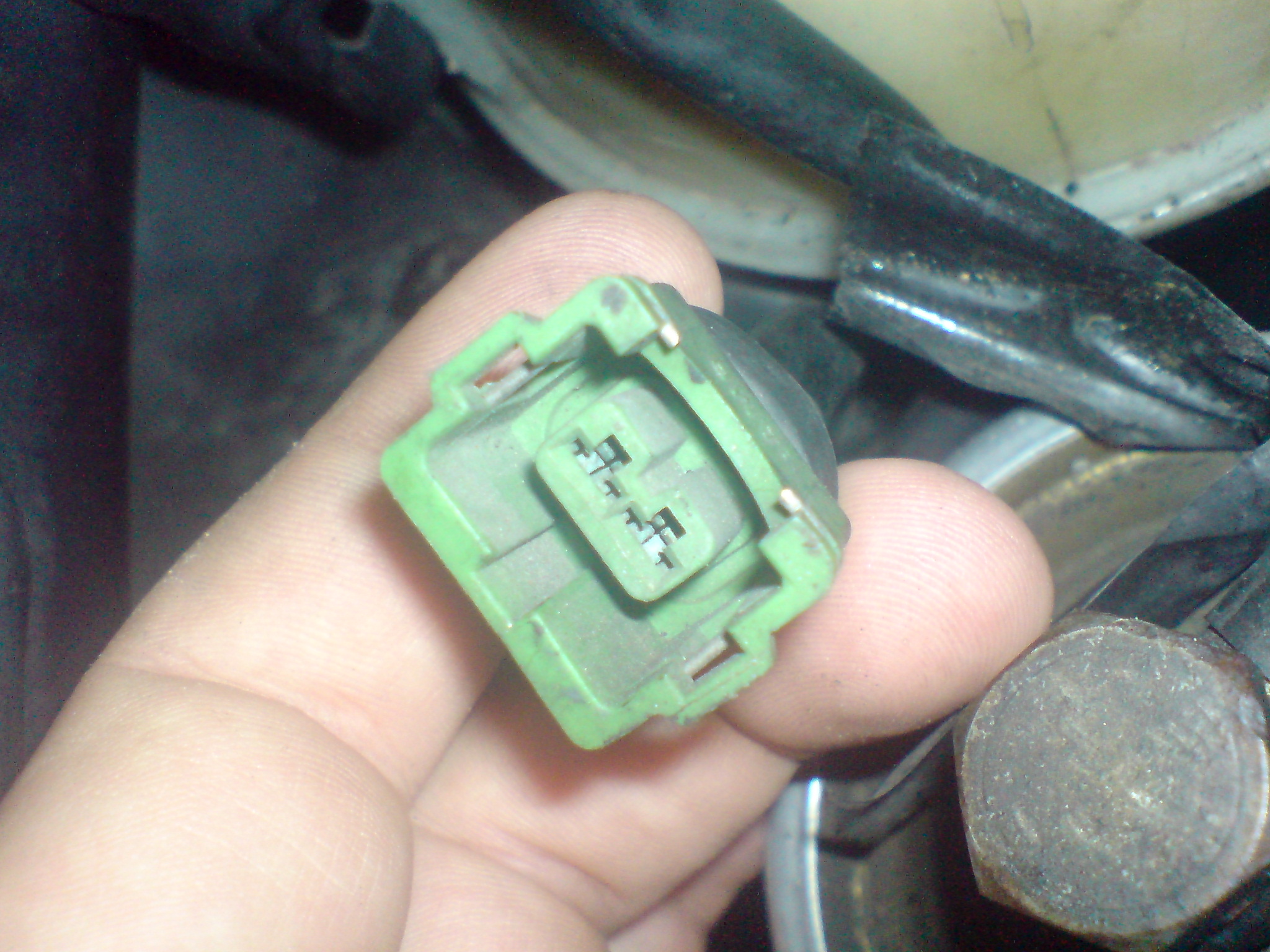

ten zelený nerieš :)

Nájde sa niekto ochotný čo by mi pozrel či sú zapojené tie 2 oranžové káble čo sú hore na foto .. Idú zo zvezku ktorý ide do Lambda sondy . Prosím ....

Oranžový kábel má číslo 20R a druhý oranžový SE ... A ešte také 2 biele 461

no tak vlez ke starteru na jednom kontaktu by mnel byt kabel rovnou z plusu baterky (na mem motore tam jsou 2 kabely tak si dej pozor abys tam mnel vsechno jak ma byt) a pak by mnel jit z druheho kontaktu kablik primo na spinaci skrinku a na ten kdybys privedl plus tak by to mnelo zacat startovat (kdyztak si zapni klic na 2 pozici a prived ke starteru plus na ten kontakt ) pokud mas ostatni elektriku a vse v poradku tak ti ten motor musi naskocit

No ja ked otočím klúčik do 3 polohy štartovania tak sa nič nedeje štartér ani neťukne ... ako keby nedostával signál alebo niečo také .

Mislíš tento kábel ??

jo to je on je to kabel k civce starteru (spravne receno) ono bude stacit kdyz oddelas ten kabel a srubovakem ten pin proskratujes s tim silnym co vede na starter a mel by zacit tocit pokud bude tocit tak jdi po tom kabelu a hledej jestli neni nekde preruseny nebo tak a nebo si ho pripoj na merak a skus otocit klickem do 3ti polohy a mnelo by se na nem obevit 12Voltu

tak to je chyba tak to vyskousej jak sem psal zapni klicek a prived na ten kabel u starteru 12voltu a zacne to startovat

Uš sa motor točí
Tak dnes som si dal záležať na zaoxidovaných káblikoch a dopadlo to tak že motor sa začal točiť .
Síce ešte nenaštartuje ale uš sa točí a to je úspech . Nakoniec to bol len zaoxidovaný káblik ...
