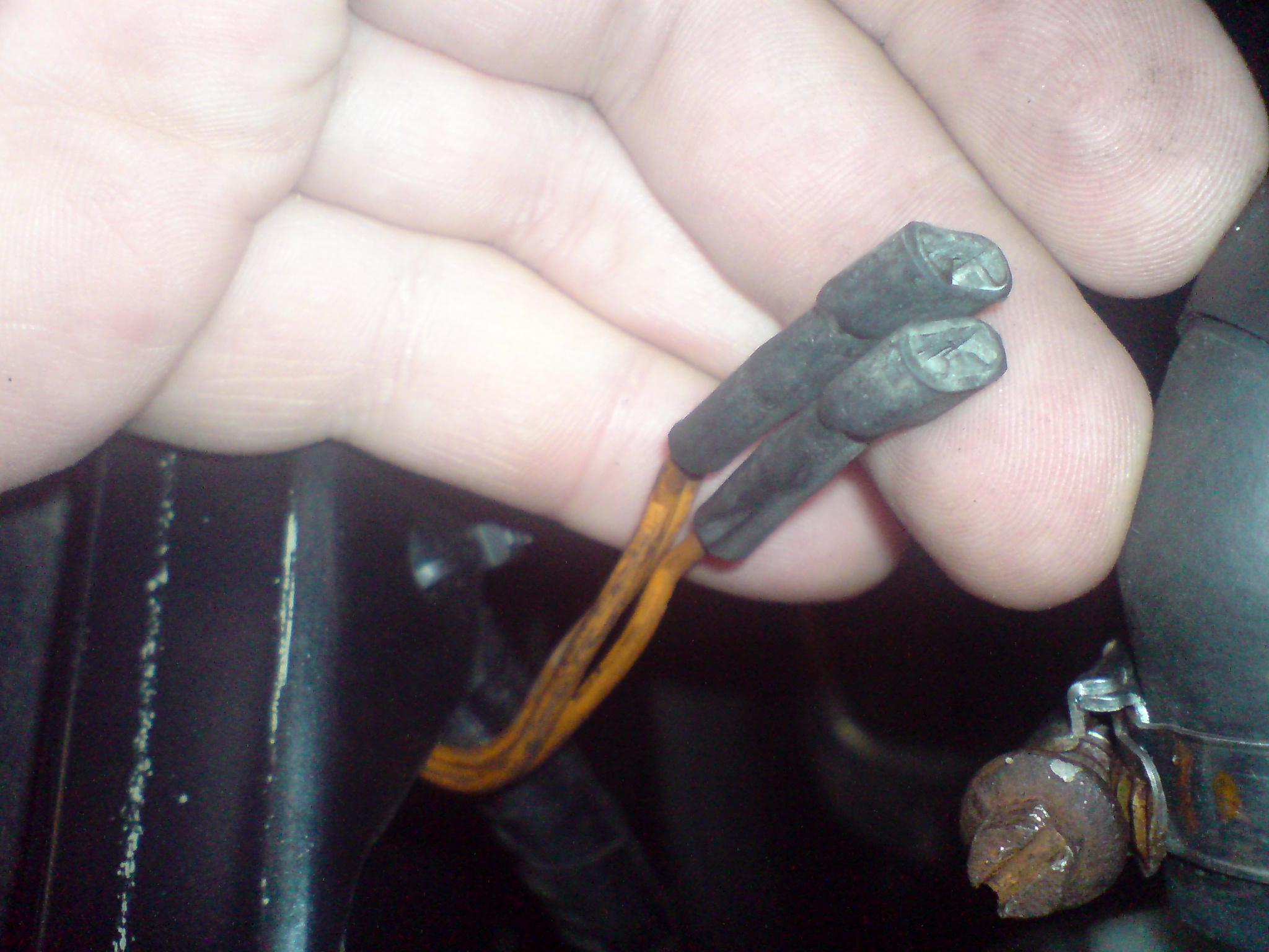

Nájde sa niekto ochotný čo by mi pozrel či sú zapojené tie 2 oranžové káble čo sú hore na foto .. Idú zo zvezku ktorý ide do Lambda sondy . Prosím ....

Oranžový kábel má číslo 20R a druhý oranžový SE ... A ešte také 2 biele 461

Mislíš tento kábel ??

jo to je on je to kabel k civce starteru (spravne receno) ono bude stacit kdyz oddelas ten kabel a srubovakem ten pin proskratujes s tim silnym co vede na starter a mel by zacit tocit pokud bude tocit tak jdi po tom kabelu a hledej jestli neni nekde preruseny nebo tak a nebo si ho pripoj na merak a skus otocit klickem do 3ti polohy a mnelo by se na nem obevit 12Voltu

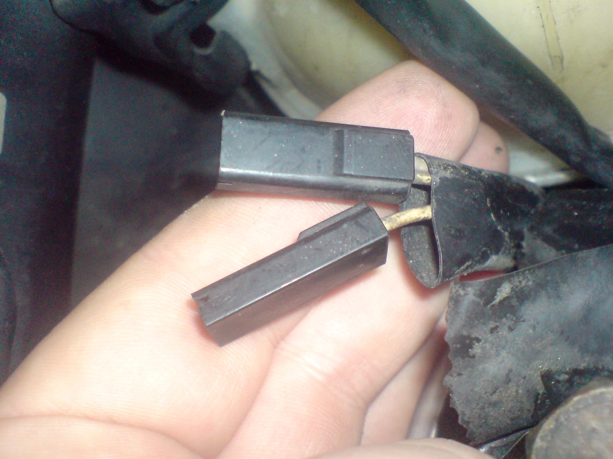

Uš sa motor točí
Tak dnes som si dal záležať na zaoxidovaných káblikoch a dopadlo to tak že motor sa začal točiť . Síce ešte nenaštartuje ale uš sa točí a to je úspech . Nakoniec to bol len zaoxidovaný káblik ...
