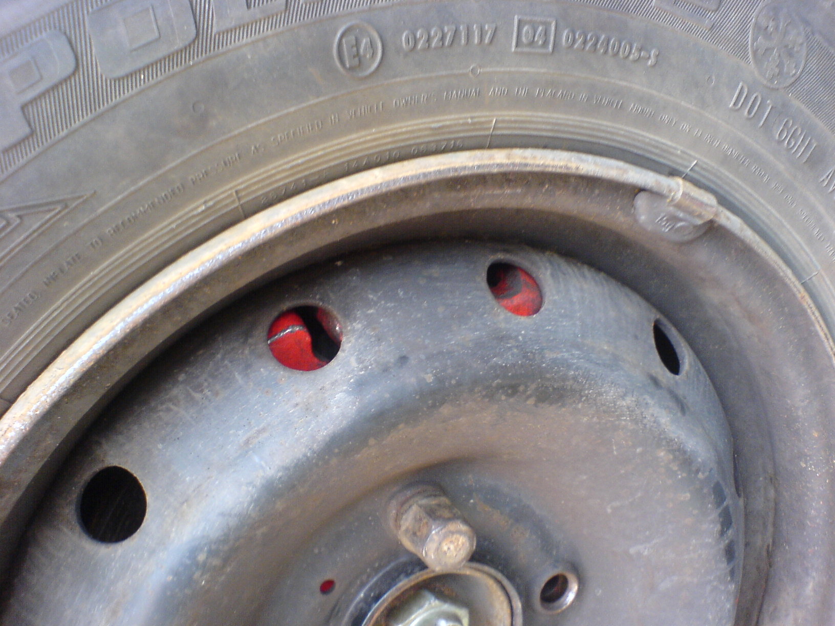

ja jsem to řikal ze se vlezou :) .. bracha je ma na 309ce... ale jak říkaš musí tam být plechy s kulatyma dirama ... (ty jsou nejširší ... tuším 5,5J) na užší už se to nevlezevinorak píše:tak dneska proběhla zkouška, zdali se na brzdy girling z gti vejdou 13ky kolaa výsledek.... Vejdou
ale jak který
poje plechy z XSka se na to nevejdou, potřebovaly by tak 5mm podložku, ale klasický plechy s dírama se na to vejdouTakže za chvíli budu první kdo dá na 1.1 brzdy z gti
ale přemýšlim o váci a posilovači taky z gti

já mám 13ky s šířkou pouze 5 palců a vejde se to tam
ale ty XS plechy mají ty díry tak debilně, že škrtají

důkaz místo slibů
ale je otázka, jestli se to tam vleze i s novejma destičkama
ale nevadí mám nabídku na 13ky 5.5 široký
