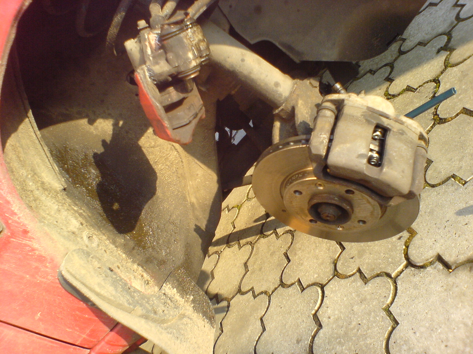

kotouče a třmeny z 1.9 gti 88 kw na mojí 1.1

jo potřebuješ kotouč z 88 ne 94kw verze- malé odsazení a třmen buď z těch slabších (1.6gti a 1.9 74kw) nebo bo taky z těch silnějších - ale na ten se nedají dát 13ky :myslim:
jinak taky sem o tom uvažoval, ale jediný efekt bude ten, že budou kotouče líp chlazený. Pístky mají stejný průměr, brzdový válec a posilovač by tam šel dát z gti(větší) ale stejně to bude pořád brzdit stejně :myslim: a tý hmotnosti co ti to přidá :sweat: ty třmeny co mám na fotce mají snad 4.5 kila jeden ;-)
