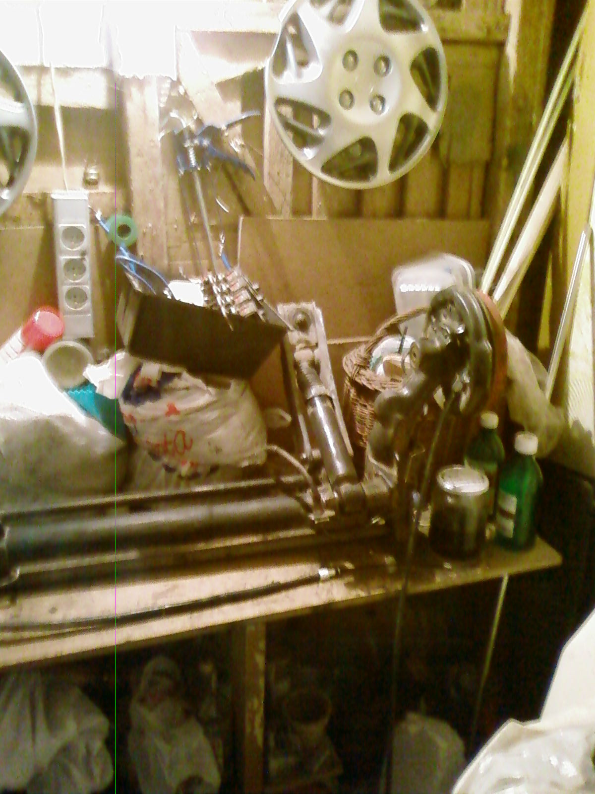

tak náprava sa mi vála v pivnici na stole a začína sa na nej muklovať.
Akurat mam problem zhodiť bubny
Bude to chcieť vela WDčka na povolenie orechom

No nevim jak vy ale buben sundam bez problemu rukama. a jestli se sprajcnuli pakny v navodu jak na to se myslim psalo o nejakem miste jak je muzes vyhaknout nebo uvolnit
A je to asi blbost ale vis ze je matka zaklepnuta proti povoleni!

brzdne dosky si uz vyjazdili drazku do bubna ktora ich nechce pustit. Je tam samostelovak ktory sa uvolni vopchanim srubovaku do spravnej diery pre srub,respektive otocit dieru presne na miesto samostelovaku a uvolnit ho sruhovakom
