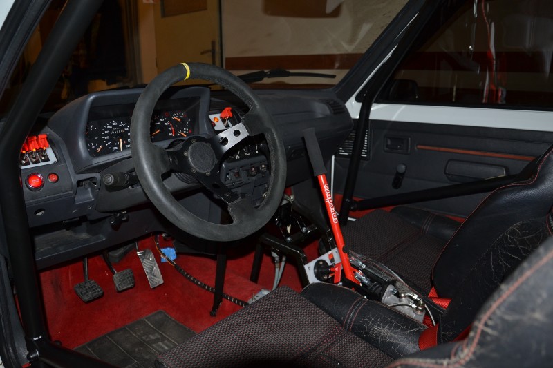

Napsal: 16 led 2012 16:07
od Thyoridas
dokoncen interier na tuto sezonu :)
