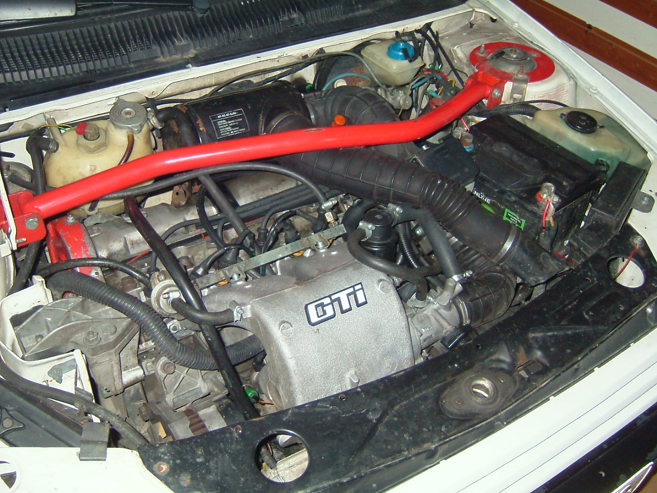

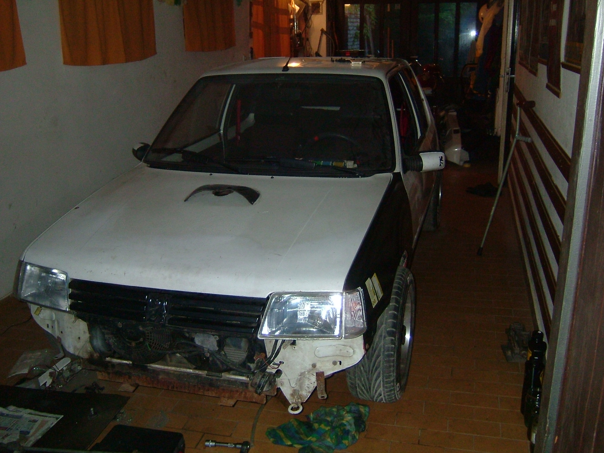

už sa tady nejaků tu chvilku potlukam toz take pridam par tech fotecek a popisku... Kdyz sem poprve svojeho Puga videl, mela to byt 1,9 Rally, ale v tak zuboženem stavu ze sa s ňů nedalo do bodoucna počítat... Tisíce nálepek po celém aute, přes malířství natěračství až po chov křečků, no hrůza třepala kurníkem...

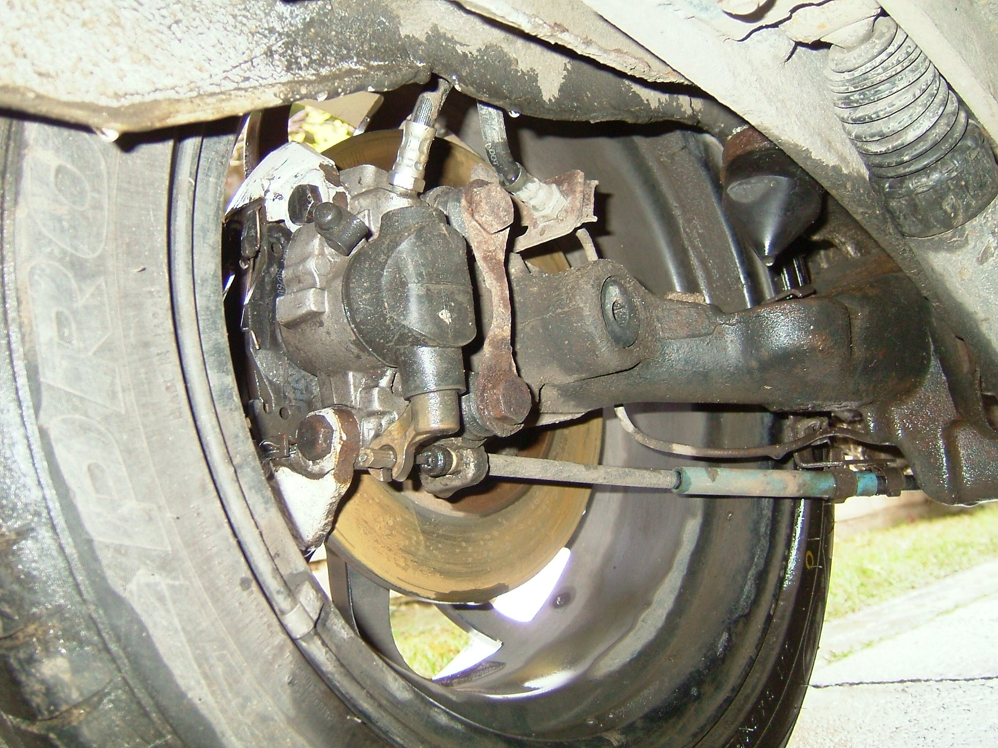

Prvni fotky sem radši ani nedělal, odhodlal sem sa až po takovém menším popravení... Rozbity predni spoiler, auto obute na slikoch, jezdene na rally-slalomu, kupodivu podvozek bez vuli, zadni naprava dobra, pruzi a do "A" nestoji... Minimum koroze, jen levy predni blatnik to odnesl, rekl bych blatnik nekde prohnul, opryskal a pak uz chytnul neduh zvany rez... Takze vymena... Vymeneny taktez budiky za GTIckove, puvodni XS/Rally stale mam, taky pujdu do bazaru... Podelal sem zatim ty zakladni veci, brzdy, kapaliny, ted pomalu skladam druhy motor, portoze na tom co je ted este v aute sa podepsala ruka neodborneho ladice natolik, ze sa uz nehodi s nim neco delat...

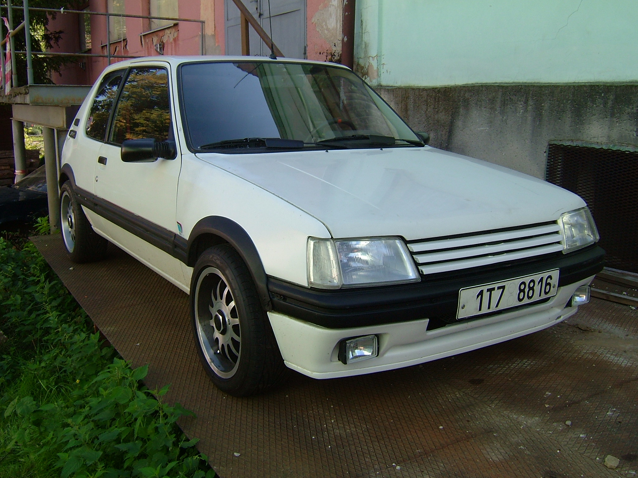

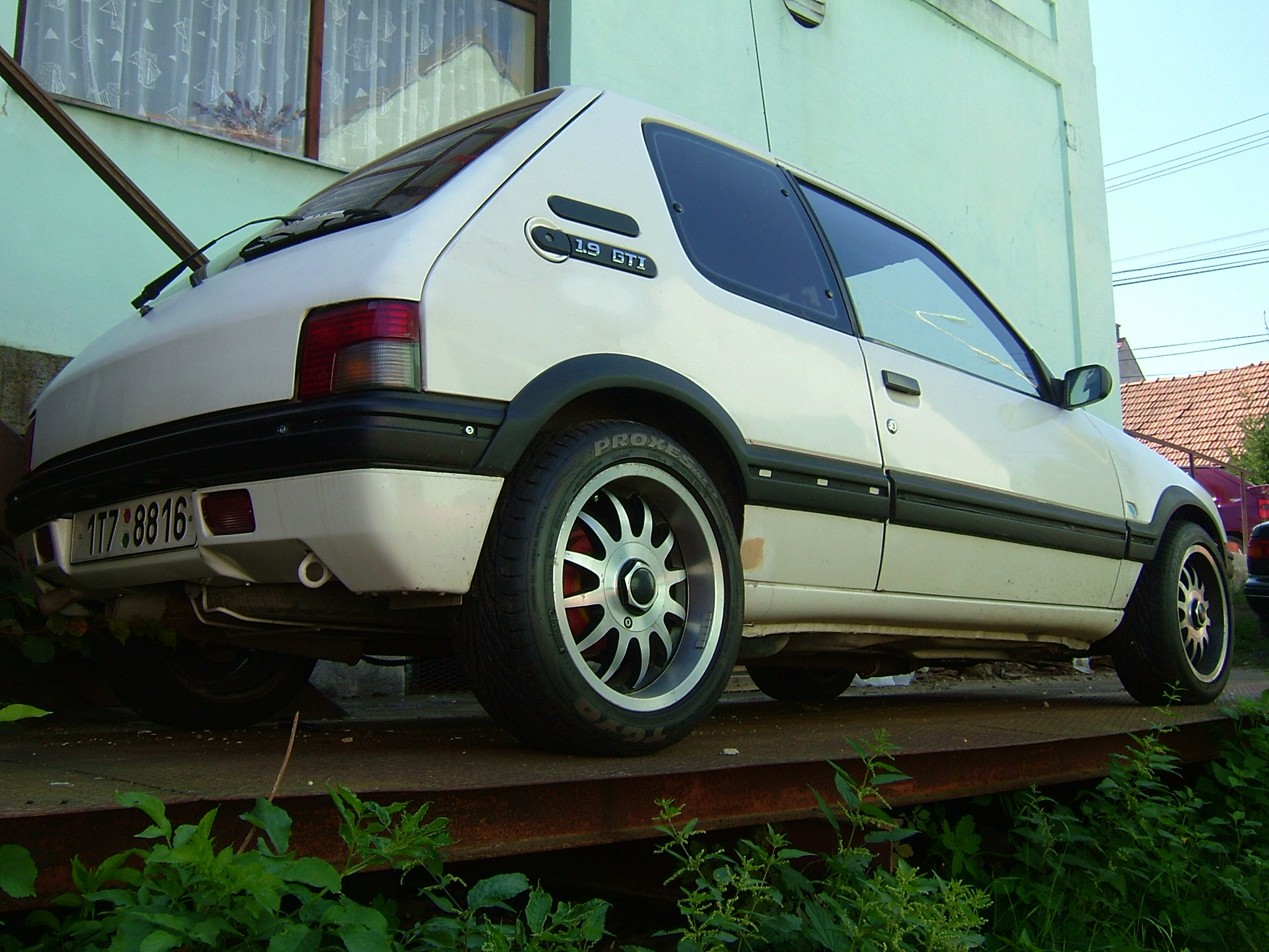

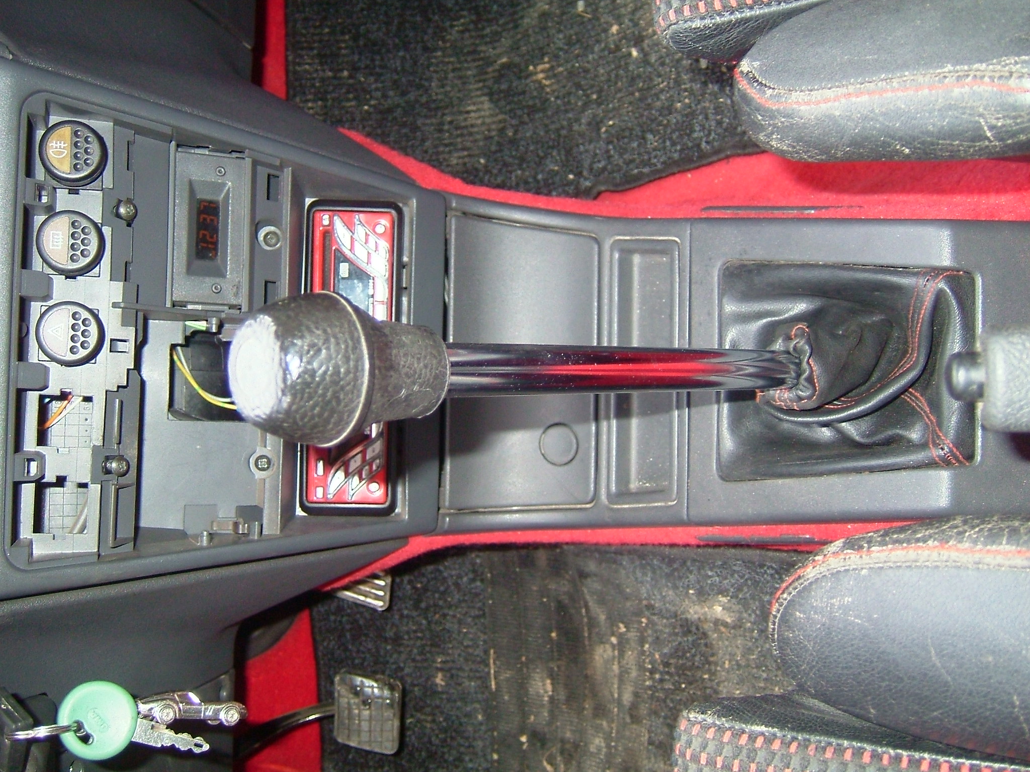

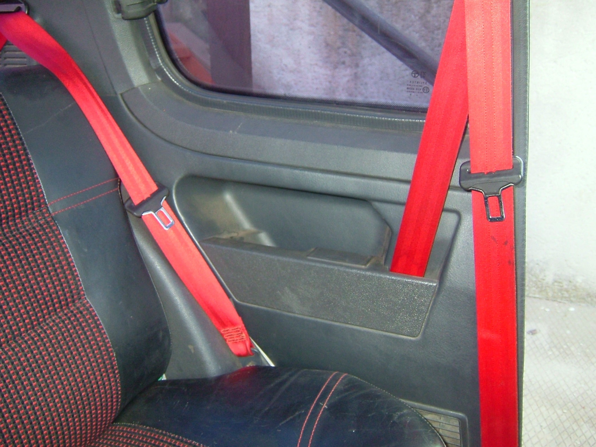

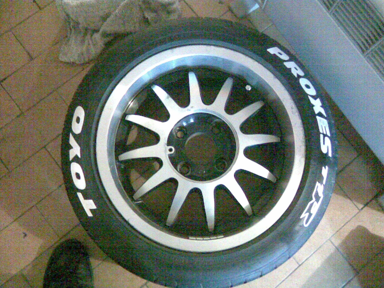

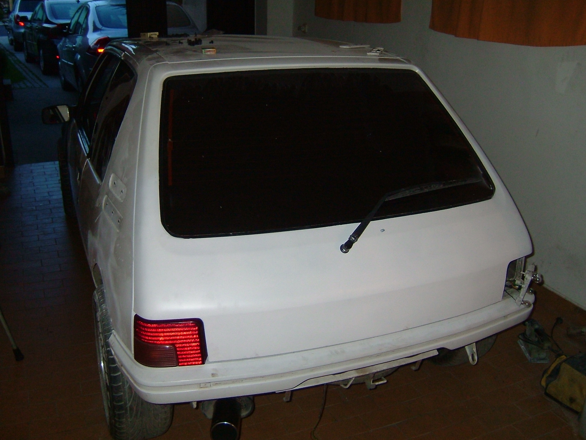

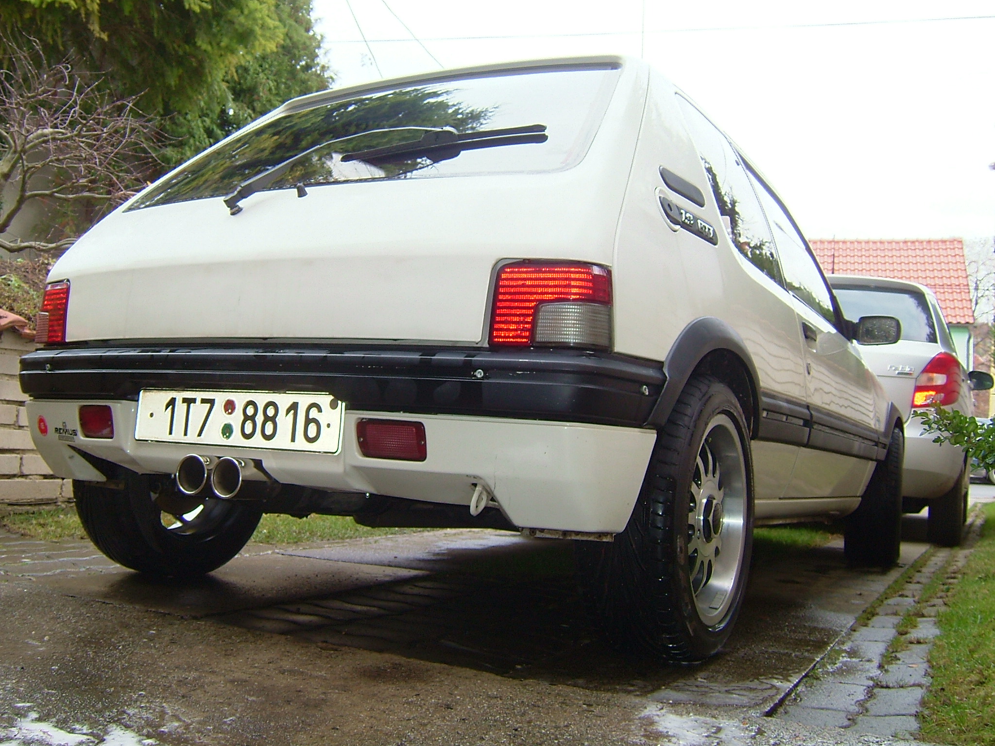

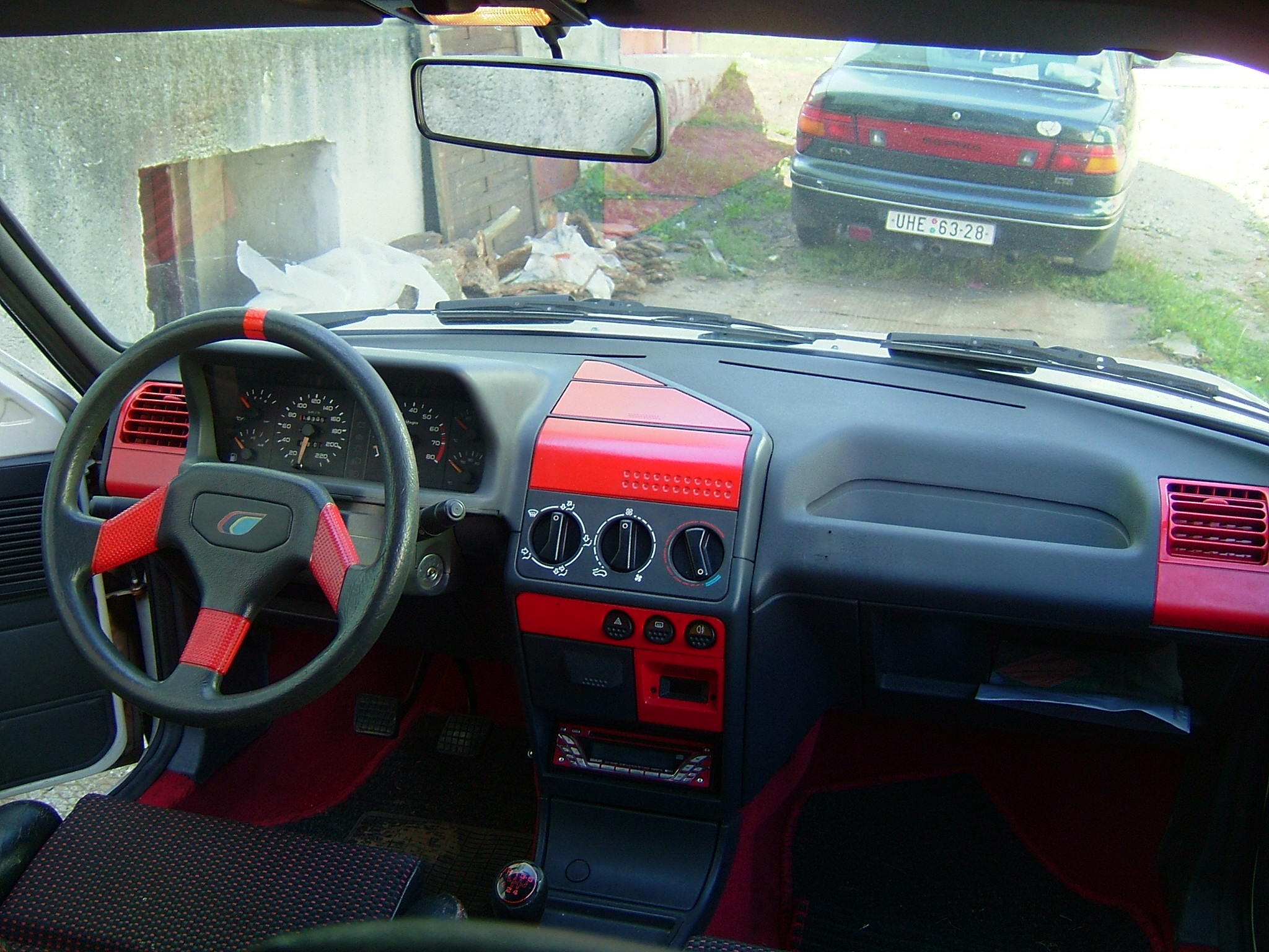

a ted neco z pritomnosti, snad jiz pro oko lepsi podivana ... Bendixy sem nahradil Girlingama, ( Diky za rady Vino

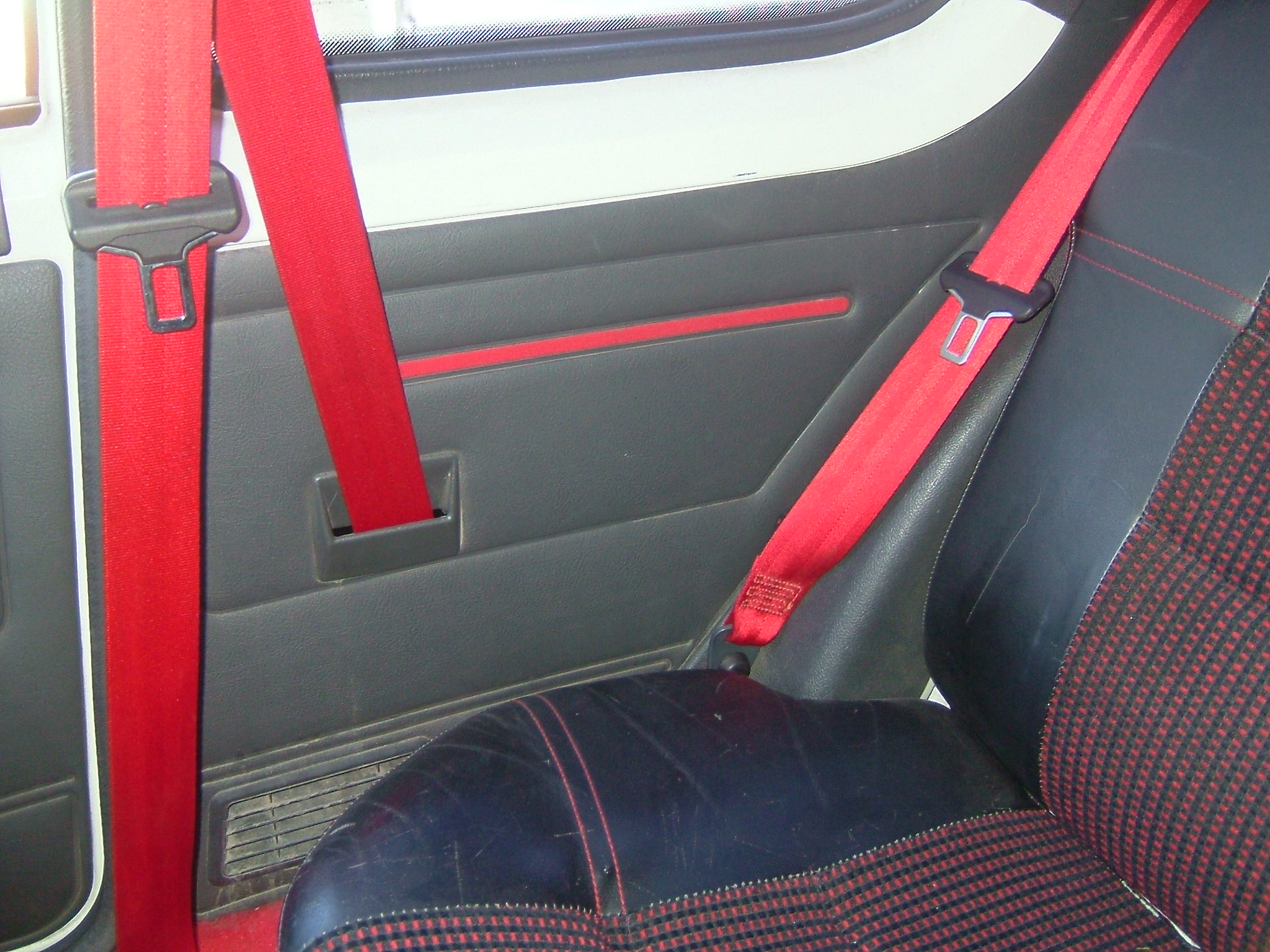

) Klasicke GTI popisy na "C" sloupek sem nesehnal v odpovidajici kvalite tak sem to vyresil tak jak vidite na fotkach... Maska s 3 pruhama, este chce doladit... "Lepsi" tapecy dozadu pasazerom, takovy detail, ale potesi.. Jinak 205 hraje asi 4ma odstinama bile, ale to sa sladi celolakem az po vsech ostatnich uprava motoru podvozku atd. proste celolak az jako tresnicka na dortu...

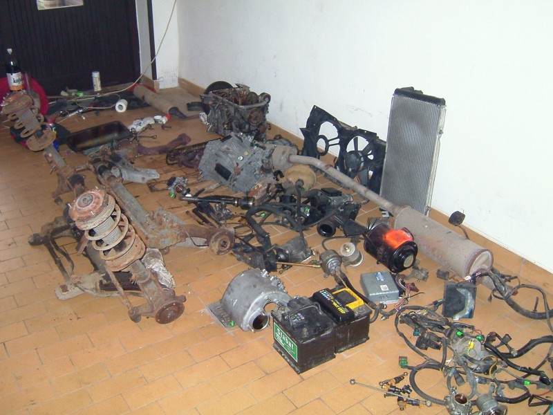

no a ted par fotek z meho pracovniho prostoru...

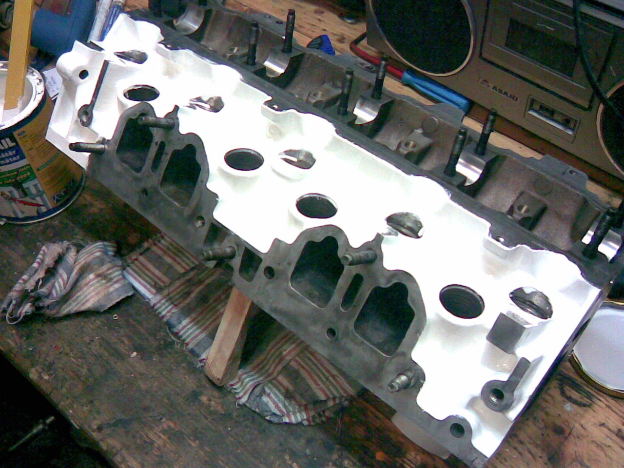

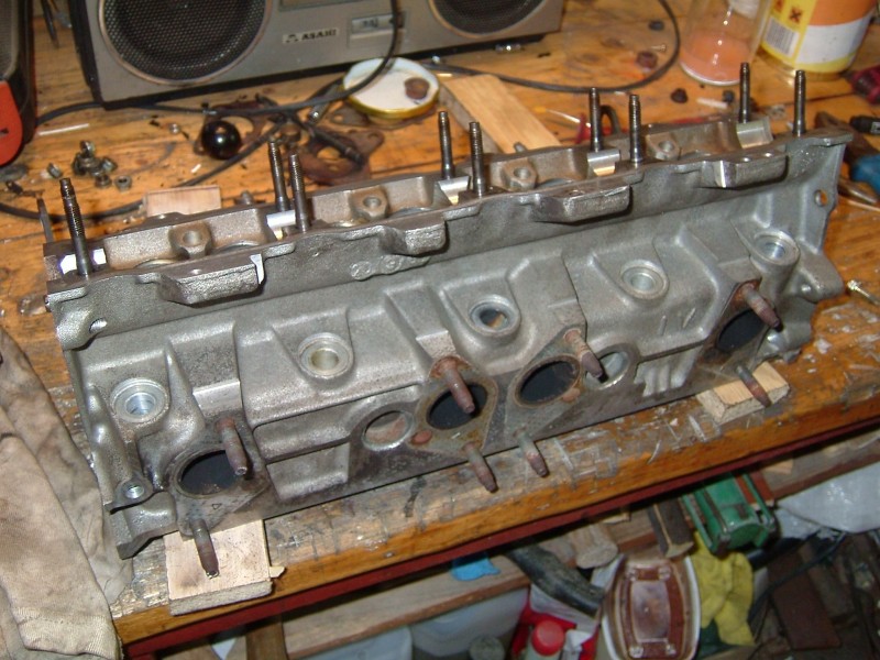

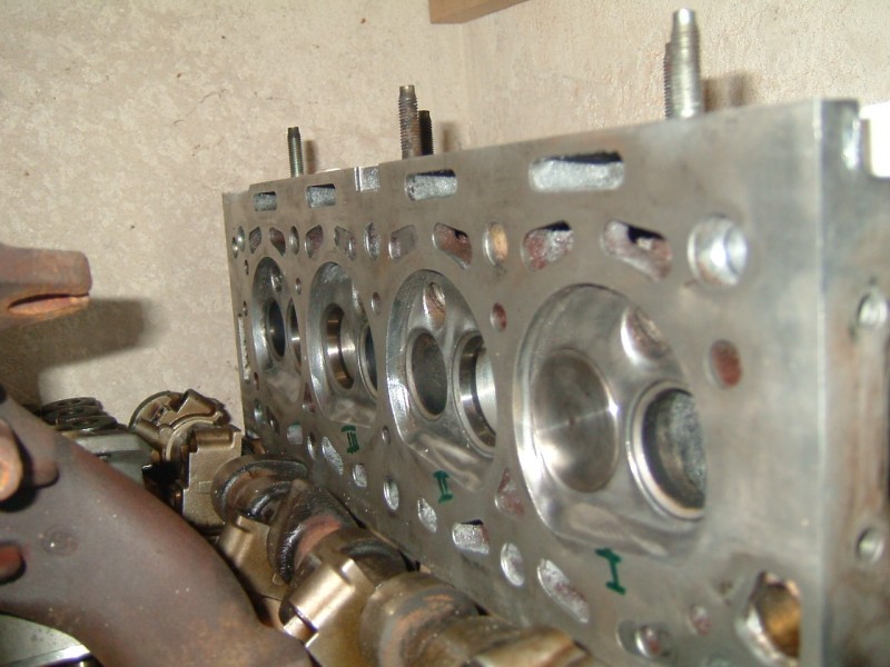

pridam nejake novinky ... S autem stale jezdim, ale motor uz dosluhuje, takze investuju do druheho... Hlava po GO, zarovnana, natlakovana, zalapovane ventily, nove guferka... Vlozky na vybrusu, pri te prilezistosti sem nechal zvetsit vrtani, misto 1904 centimetru kubickych bude pravdepodobne 2020ccm, k tomu nove pisty ktere vytvori vetsi kompresni pomer, ve vysledku par koni nahoru bez prilisneho namahani motoru...

prace na motoru sa bohuzel zastavily, jedine co je hotove je hlava, ted cekam na neobrobene kovane pisty abych mohl dat vlozky na prevrtani a spasovani s pistama ...

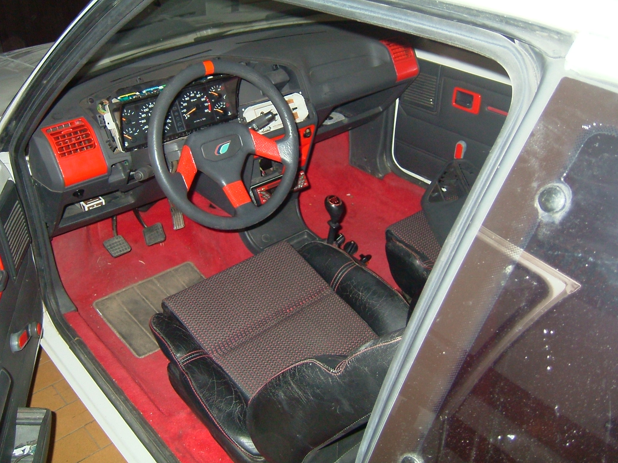

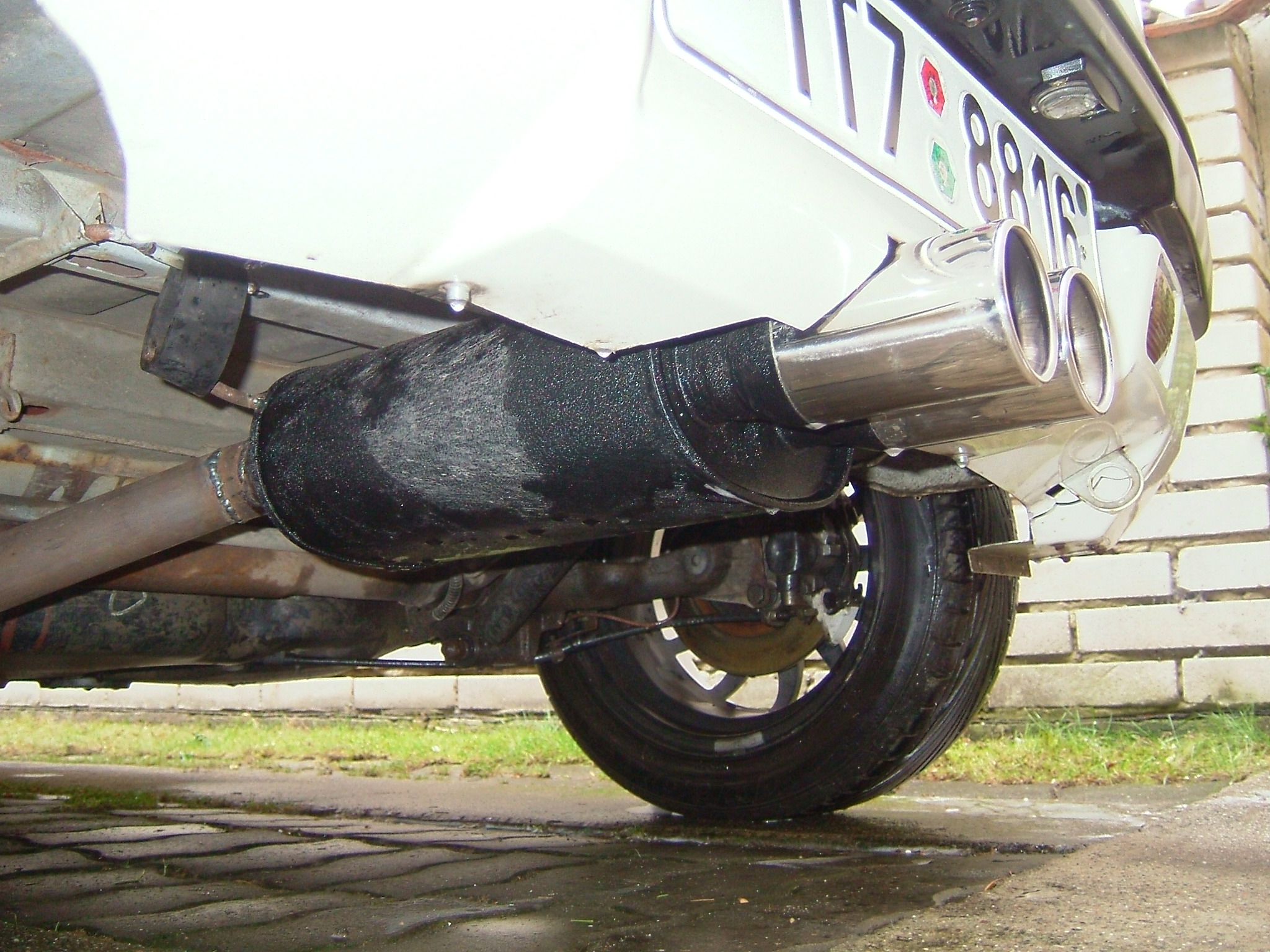

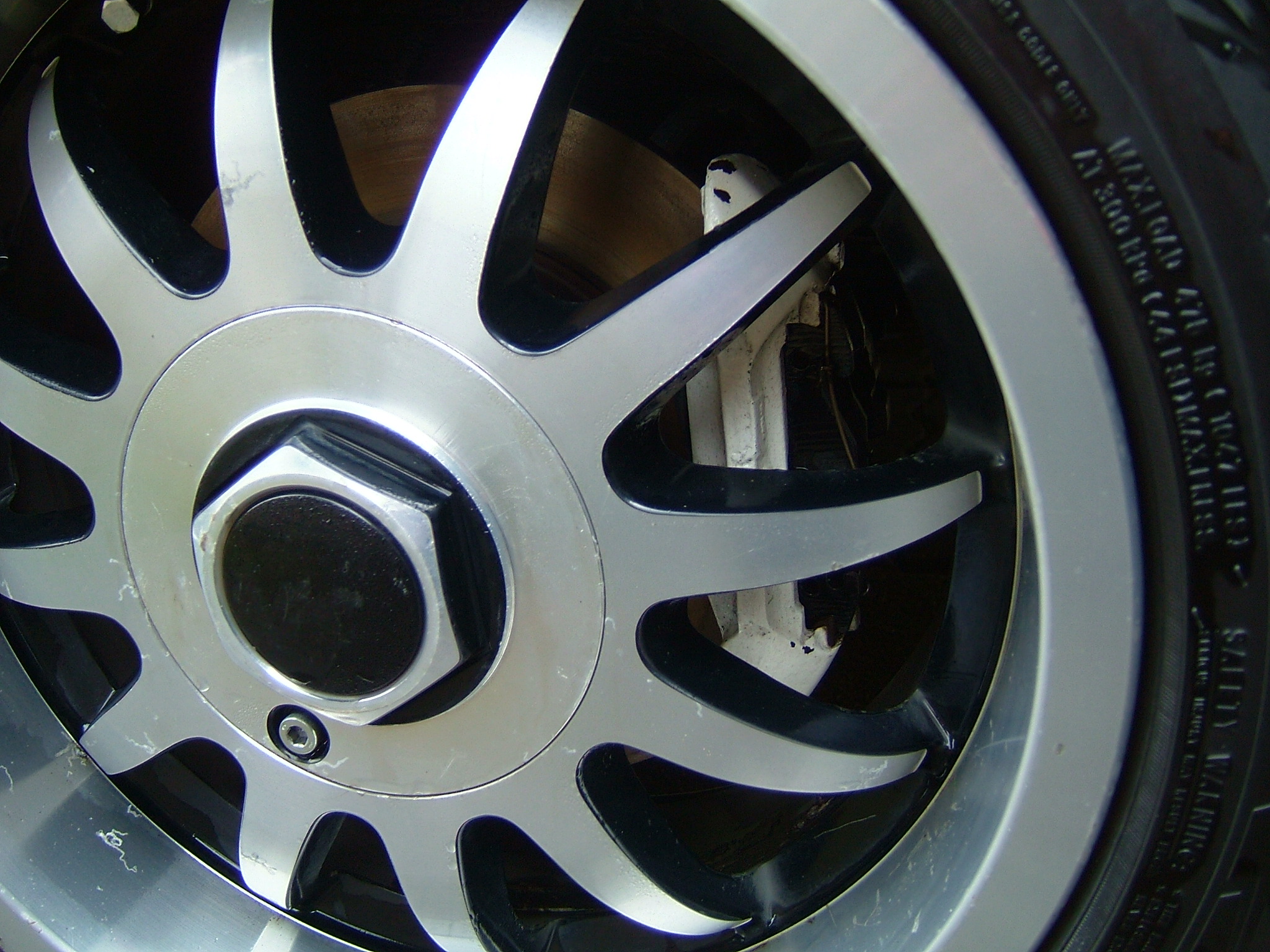

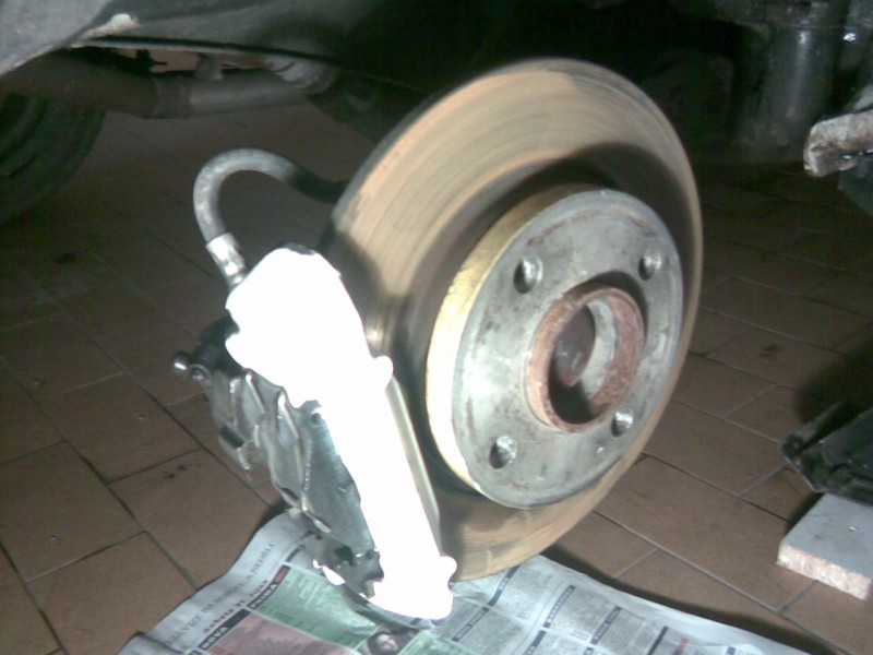

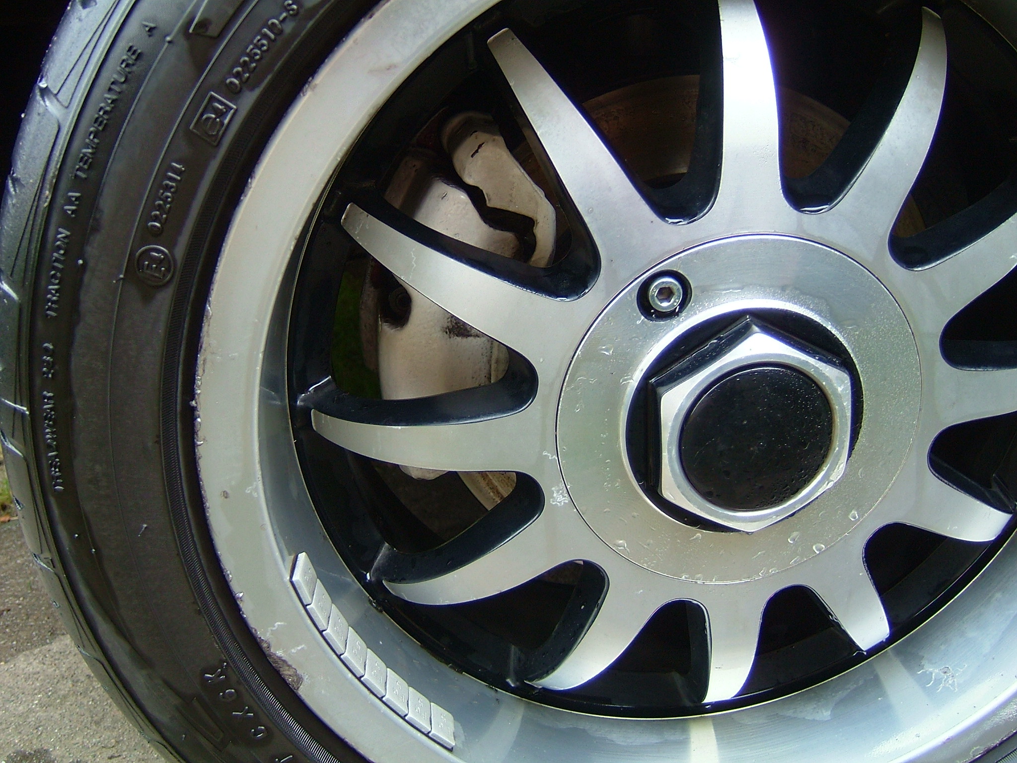

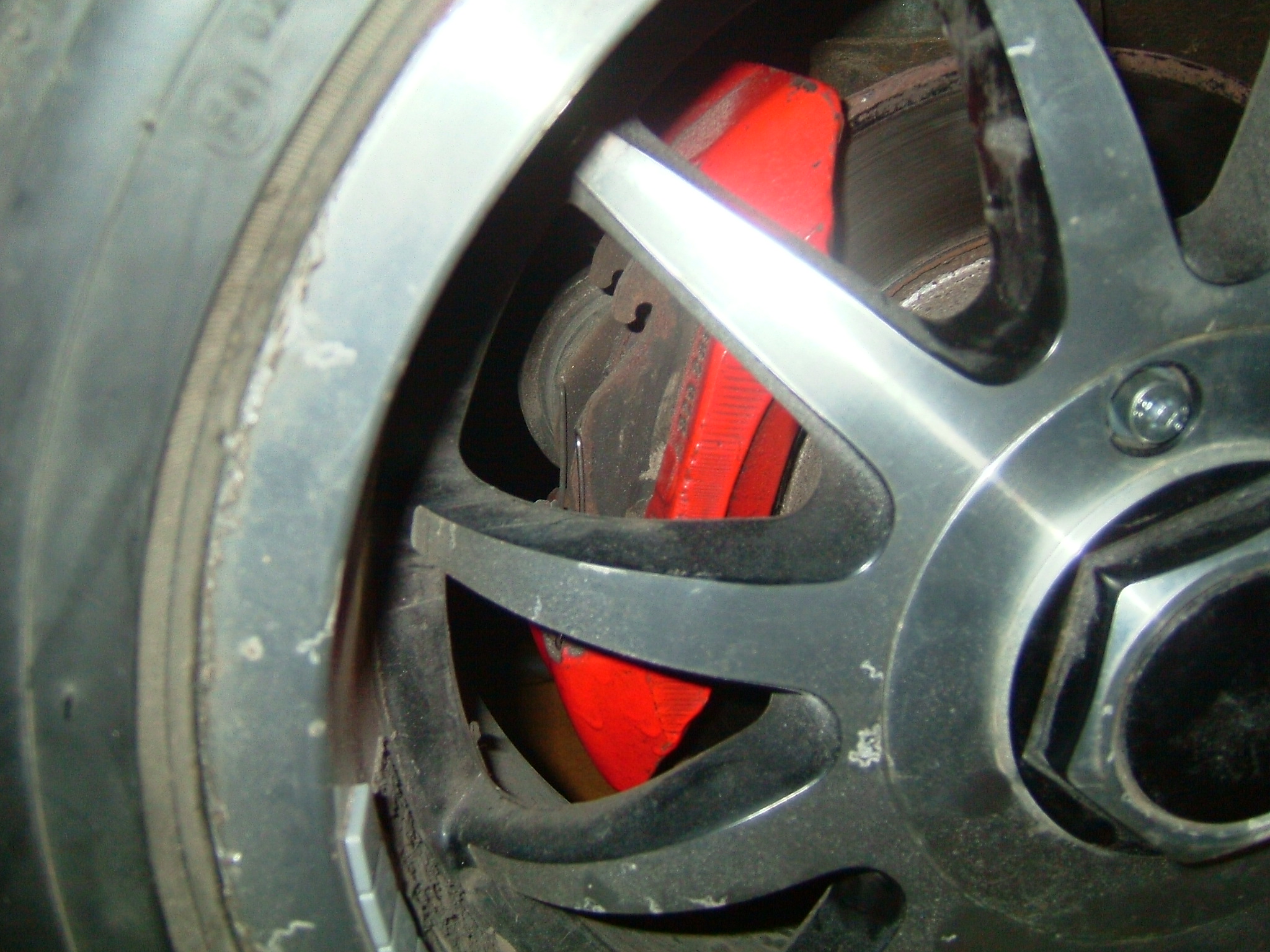

V mezicase pribyli dozadu kotuce (komplet bile trmeny, zatim spokojenost, nijak extra sa to nespini

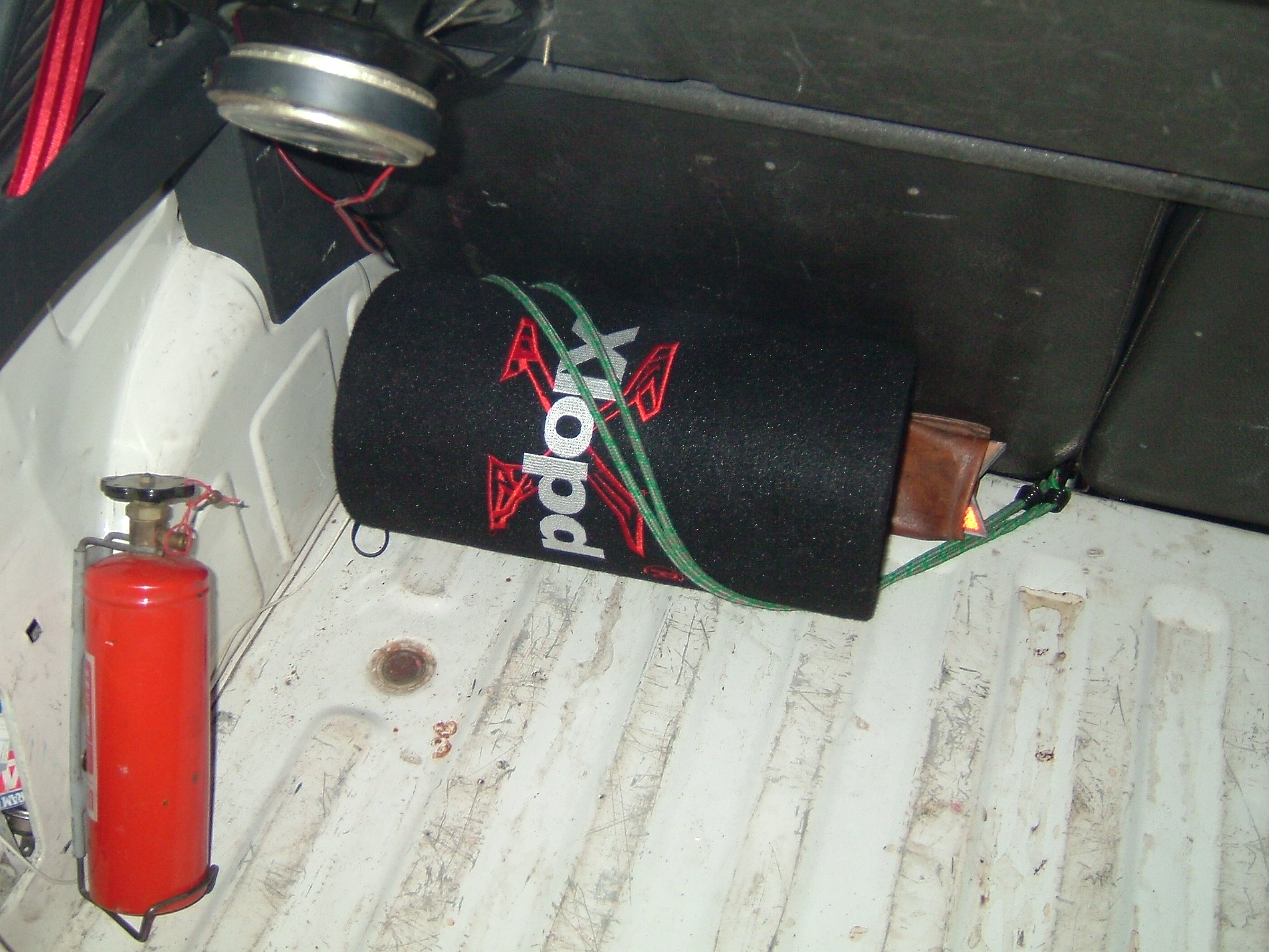

) misto bubnu, komplet novy vyfuk s rezonatorem (uz chybi enom 4trubkove svody) a zvysena radicka se zkracenyma drahama + mala ale dostacujici tuba (Xlopd
) v kufru... Vsechny plasty v interieru co byly na cerveno su na nastrikani do bile, ted setrim na celolak do krasne bile...
Na stavajicim motoru sa chystam na vymenu gufer ventilu aby to prestalo tak moc zrat olej... Tot zatim vse...

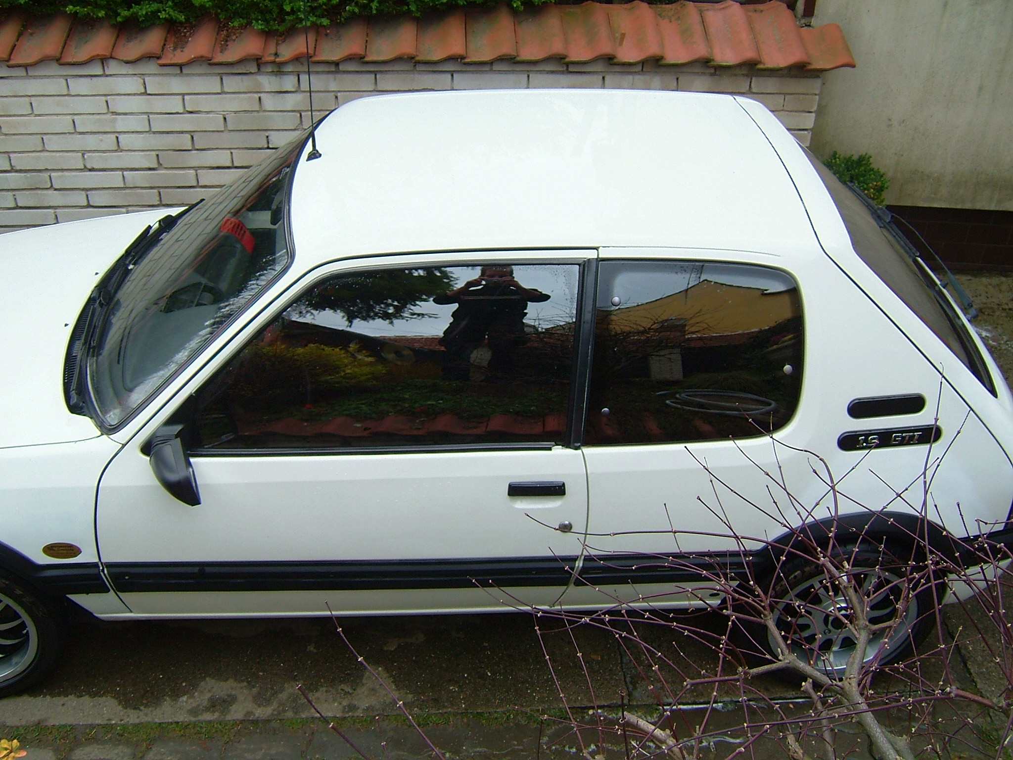

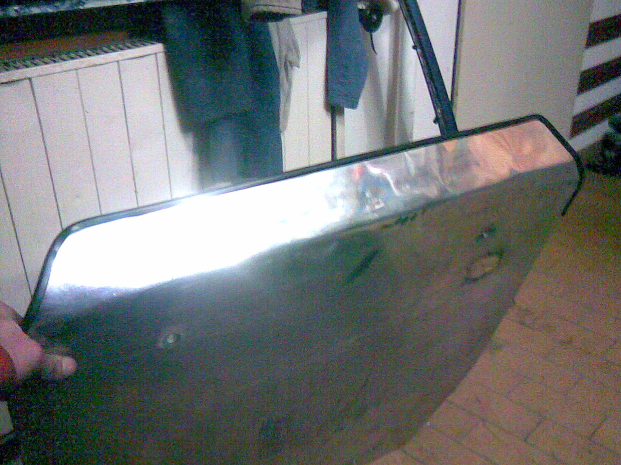

Malem bych zapomel, este sem namontoval pokovene okna origo od Peugeotu...

tady su ty slibovany fotky vyfuku, nic lepsiho prozatim nemam, v patek najedu na rampu a vyfotim to komplet pekne na kolmo...

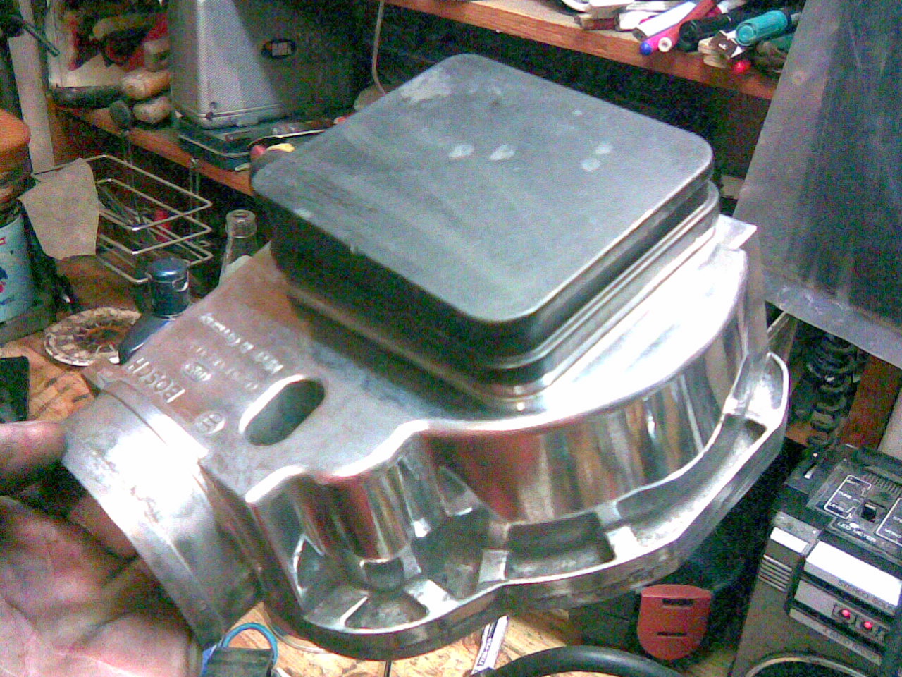

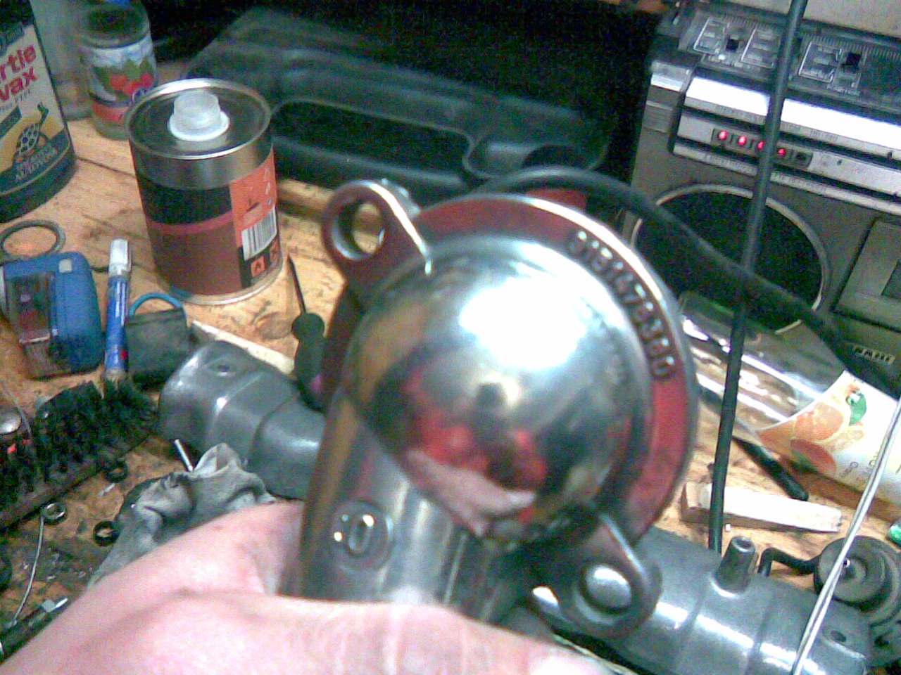

dneska sem pokracoval v priprave dilu k novemu motoru, teda hlavne lesteni, viko termostatu, vaha vzduchu (luxus) a predni cast lyziny pod motor, zitra ju tam nahodim tak dam aj fotecku jak vypada na aute...
Nedockave cekam na pisty s ojnicama, objednana kompletni sada tesneni, az budu pisty atd. tak zacinam skladat...

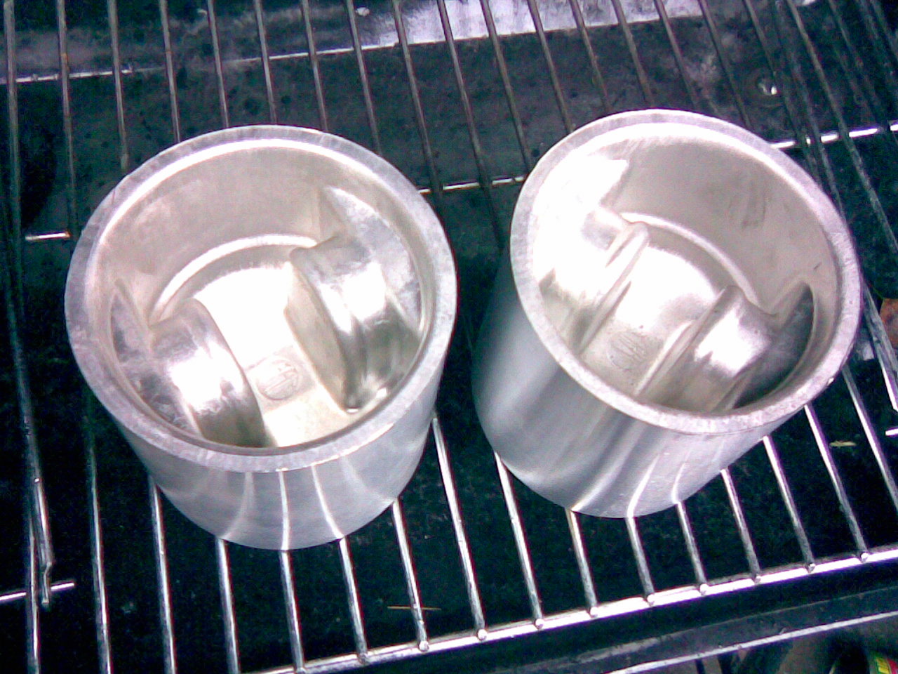

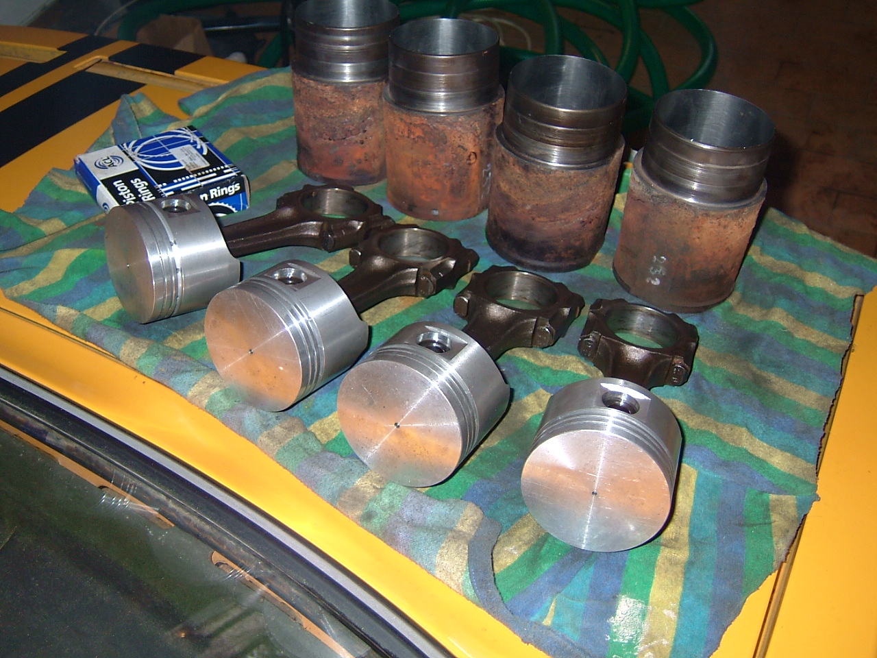

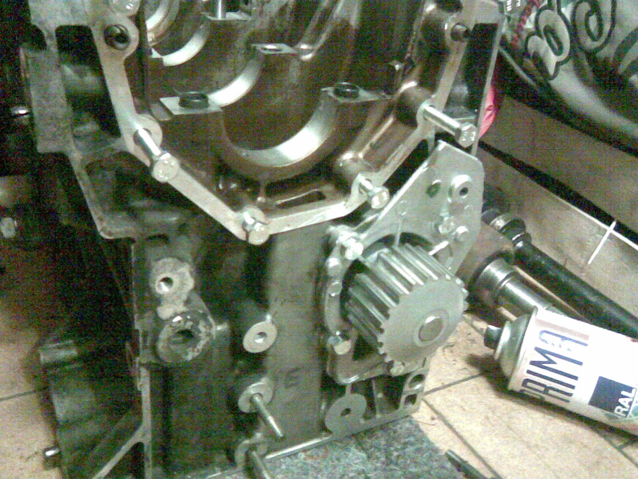

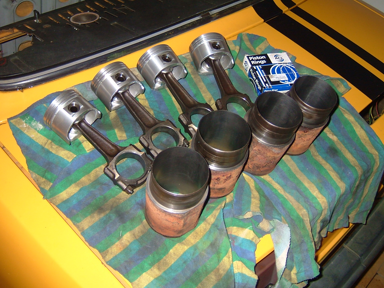

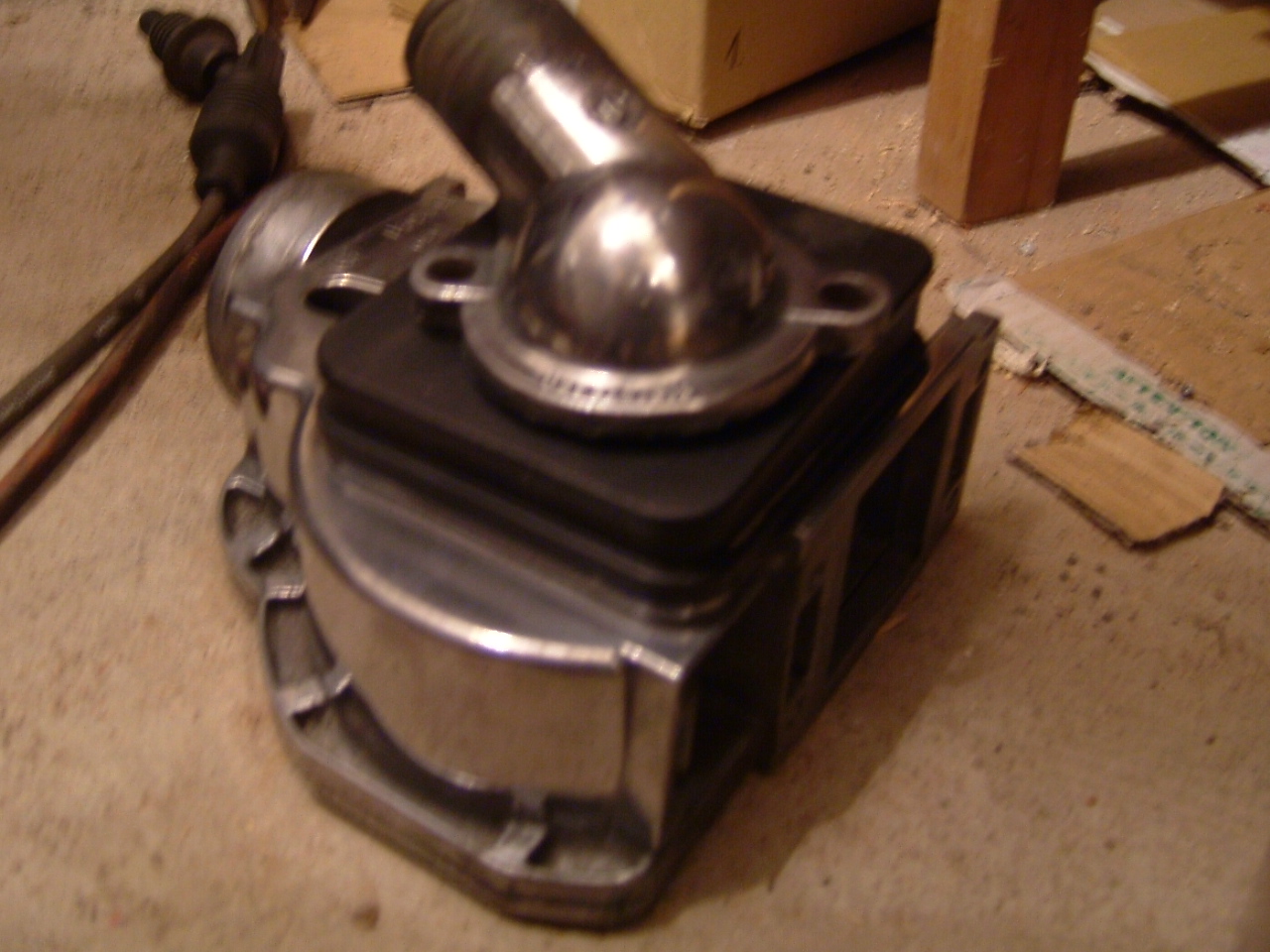

konecne sem sa dockal a dovezl sem vlozky s pistama, takze pomalu zacinam skladat, vsecky tesneni a tak mam, v podstate cekam akorat na piskovaci pistol abych mohl opiskovat blok a par dalsich veci...
Nedockave cekam na okamzik, kdy svoje bile zlato po vlozeni motoru poprve nastartuju a opatrne projedu...

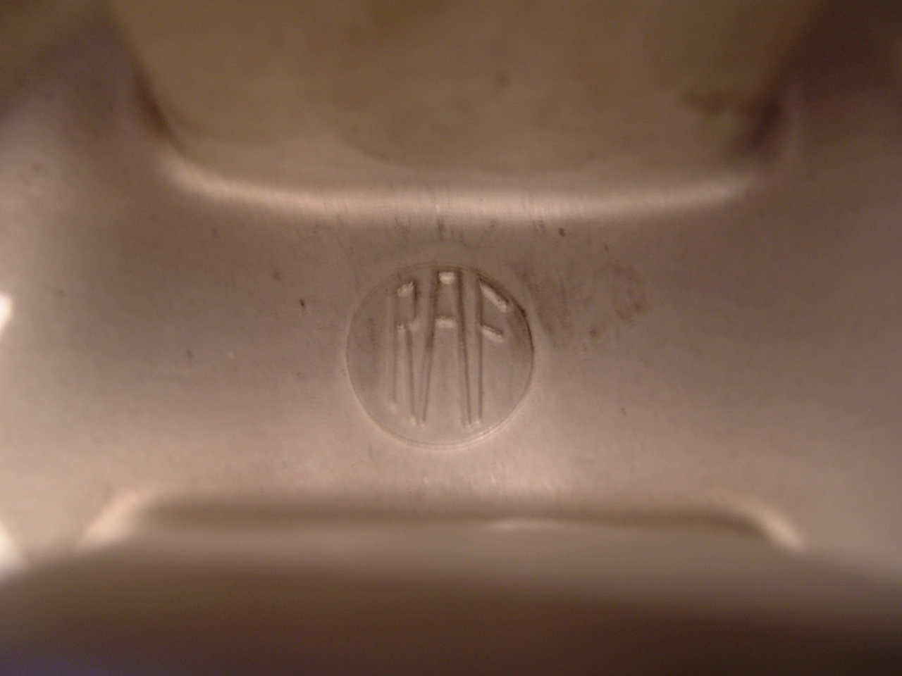

Pisty s vlozkama a kruzkama, no krasa, nejlepsi darek co sem dostal pod stromecek...
Kovane pisty RAF

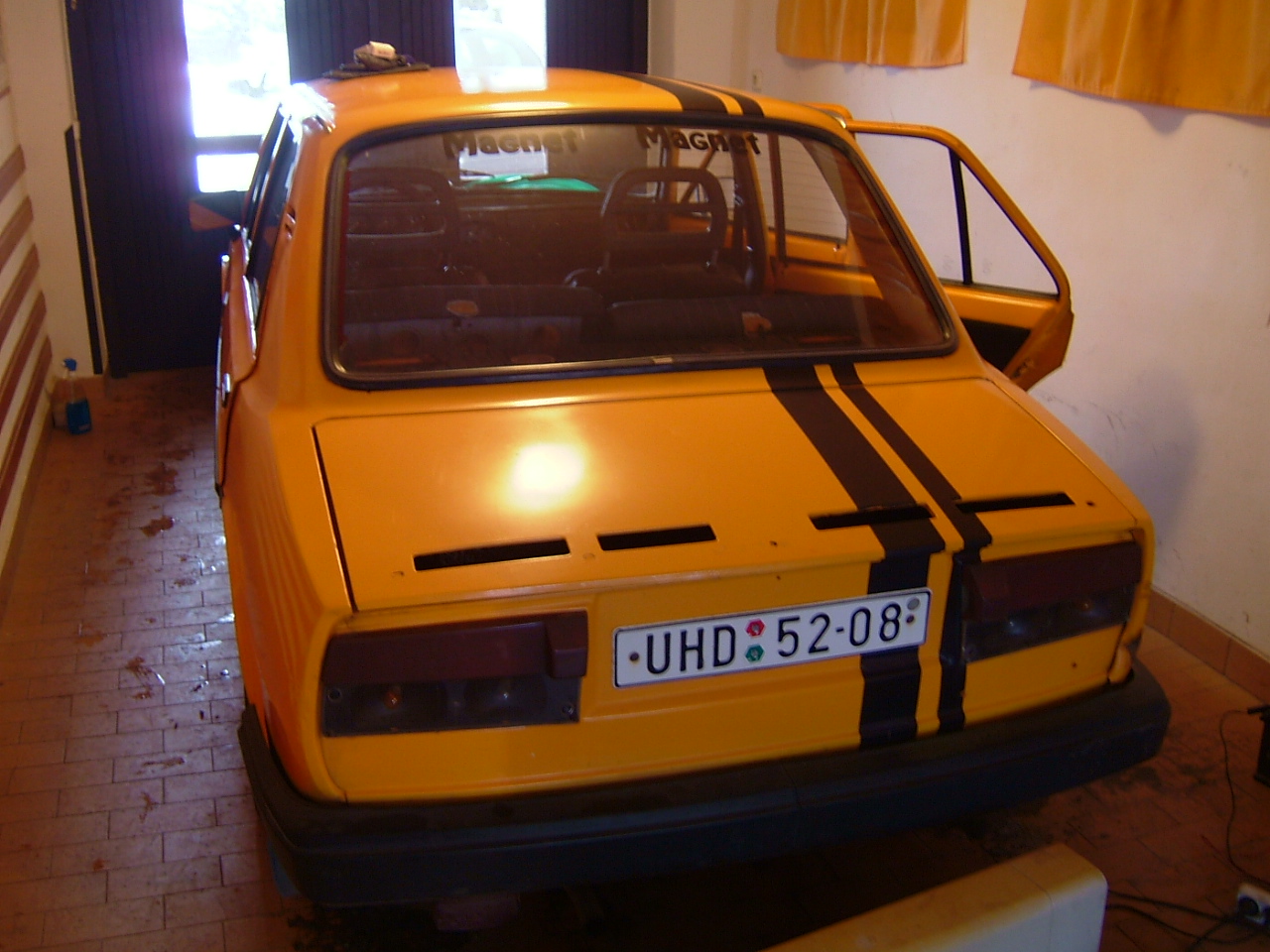

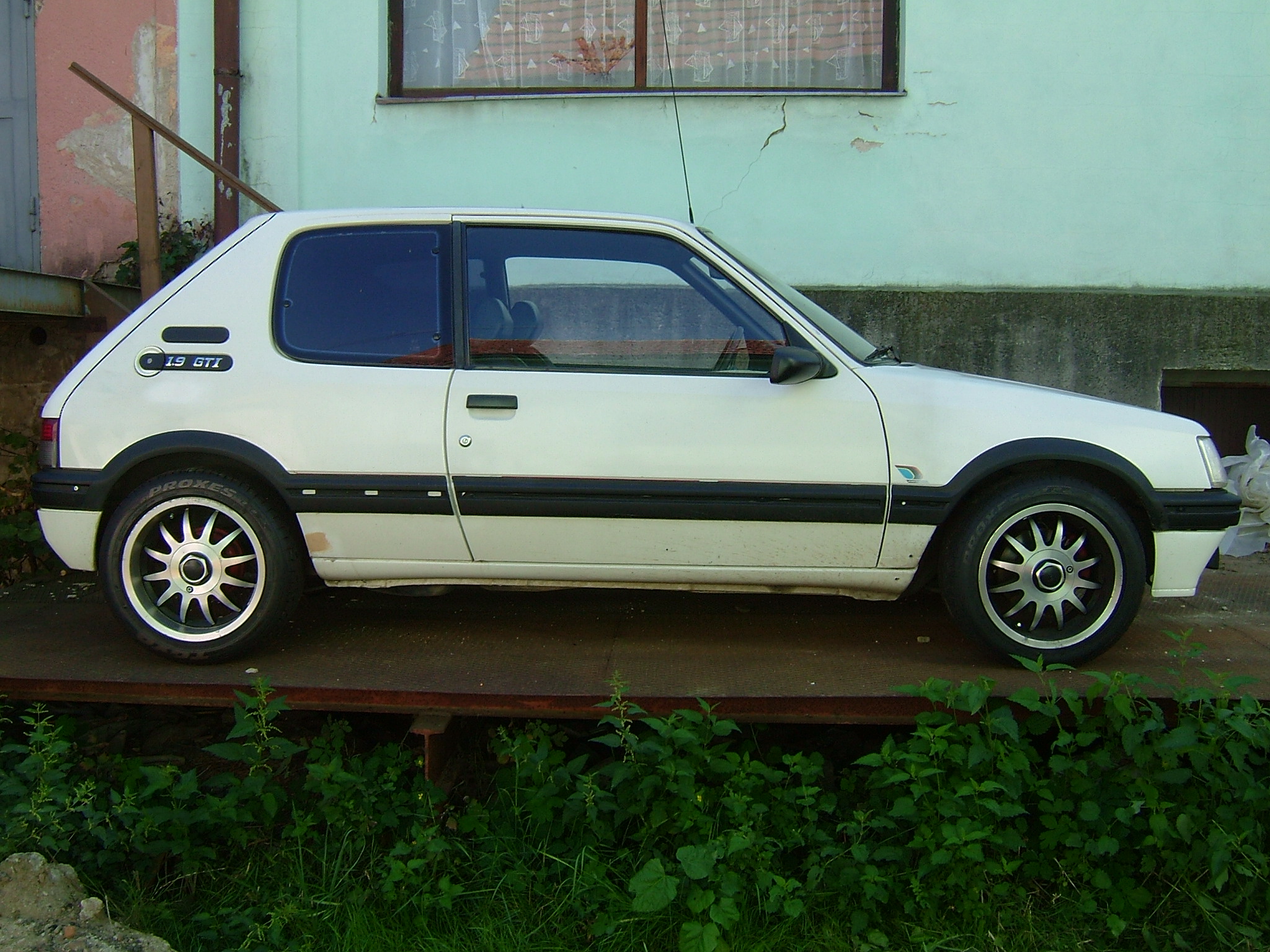

a taky fotky meho zimniho stroje
Schade ajnchundrdcvancig L
specialne dle vlastniho navrhu vyrobene nalepky... Doufam ze ocenite muj smysl pro humor...

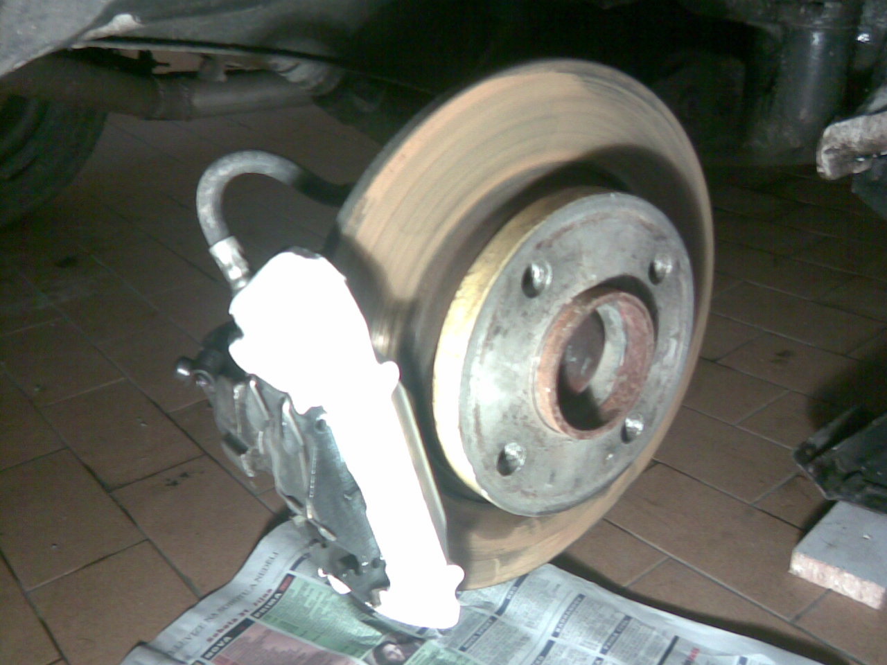

dal shanim vetsi striky, v brzke dobe bude repas predni napravy a 266mm brzdy, trosku sa mrknu na zoubek zadni naprave, zpatky ju posadim na ulozeni sk. A... Potom nastrik spodku + celolak a do nove nalakovaneho mot. prostoru posadim nove srdce...

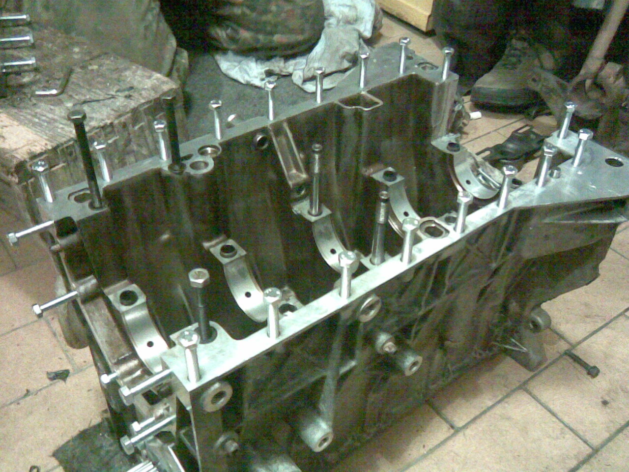

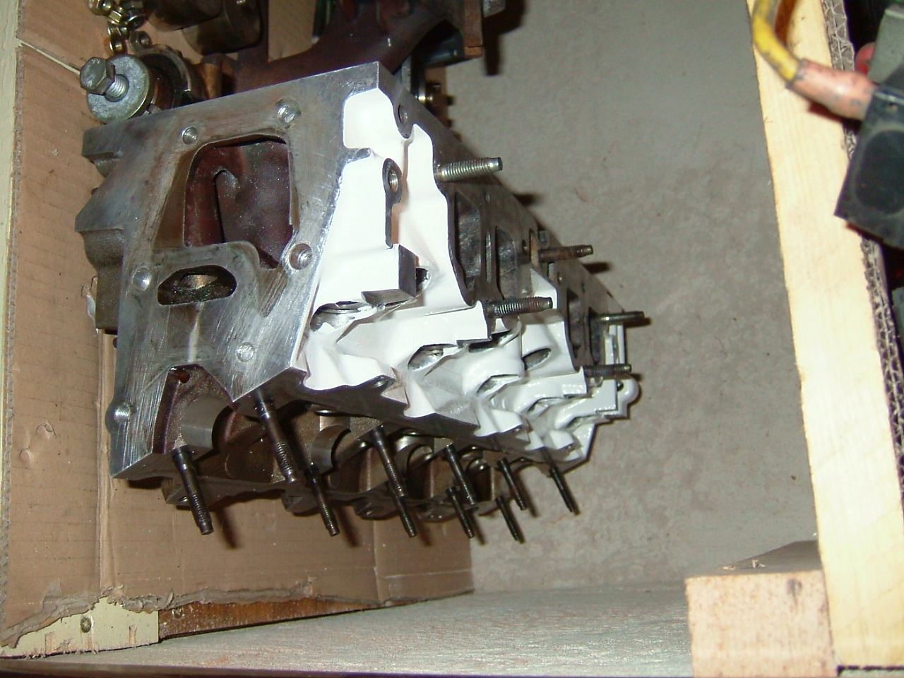

nejake spionazni foto, dorazily dalsi veci na motor, pumpa, kladka a rozvodak, zatim cekam na salky na kliku a ojnice, pak uz to bude fikot, aspon doufam

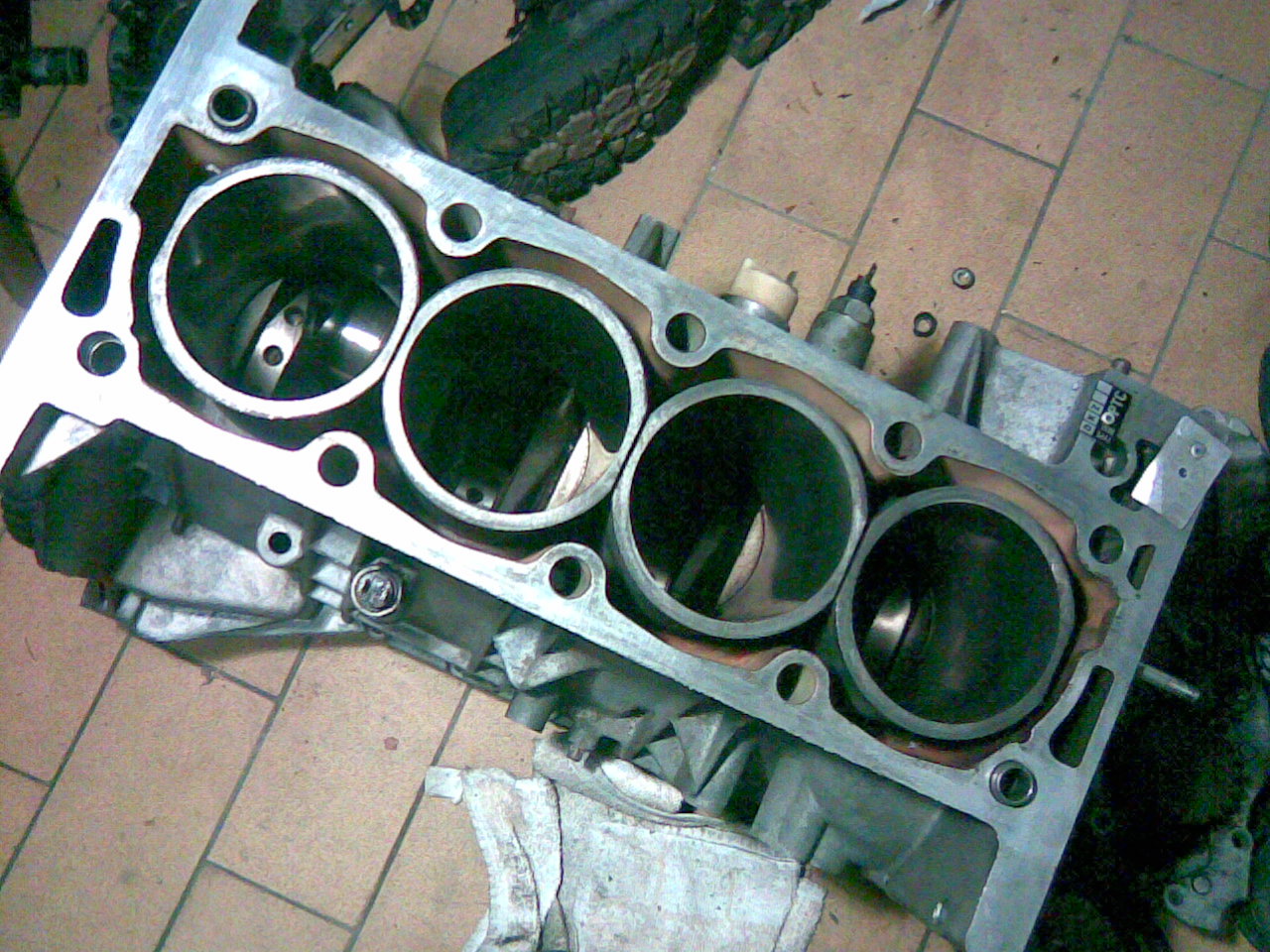

A zde fotka bloku v prevleku za jezka
