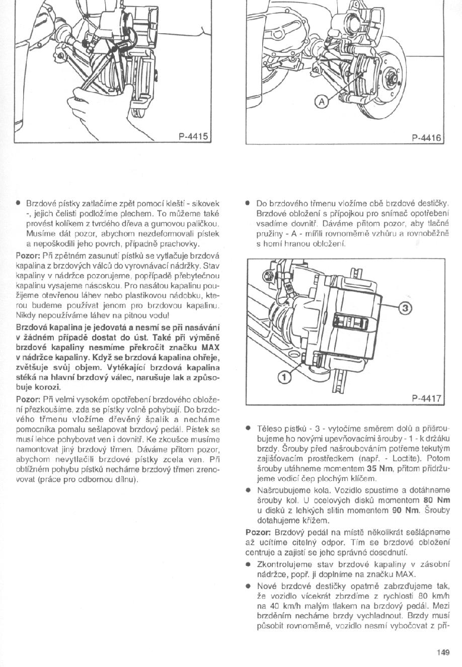

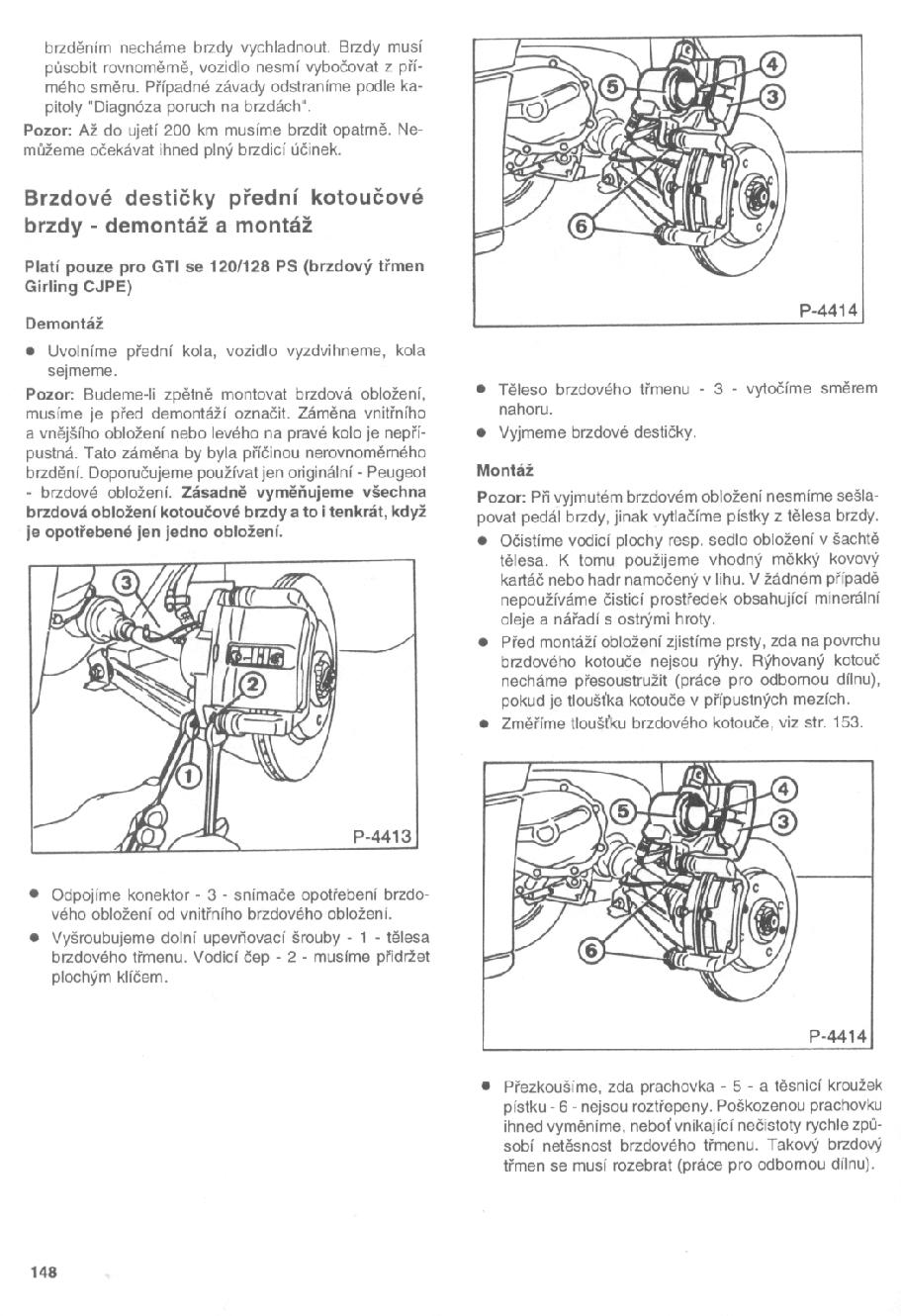

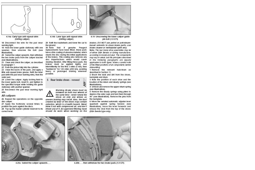

já si srandu nedělám ;-) U tohole třemnu se to dělá trochu jinak než u bendixů
Re: Upgrade brzd "neGTI" modelů
no já se díval do jak na to...čili destičky tam vlastně drží samy, nijak se nezajišťují jak u bendixů :myslim:
přesně tak, jsou tam jenom nasunutý a drží je pak třmen
