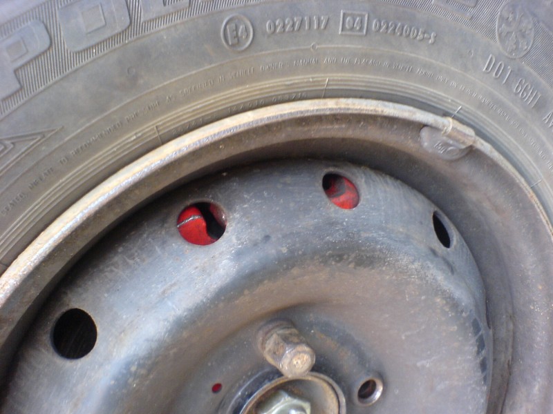

Podělím se s ostatníma o vinorakovi rady které mi dost pomohly...
vinorak píše: doporučuju: kotouče z 88 nebo 94kw (nižší odsazení kotouče), třmeny z jakéhokoliv gti( ale mám radši girlingy, tedy opět 88 nebo 94kW) no a ještě brzdový válec z gti se 4 vývodama a jestli si opravdu perfekcionista, tak ještě posilovač z gti.a uvidíš jak to začně brzdit. I bez válce z gti to brzdí dobře, ale s válcem se ti ten pedál ještě zkrátí a bude to mít daleko ostřejší nástup.
