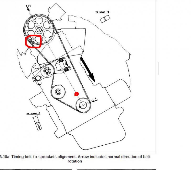

A ako mám skontrolovať rozvody ?? viem že sú tam dáke aretačné otvory ale neviem kde
Re: Motor 1.9 88kw . Lenivý ísť do otáčok

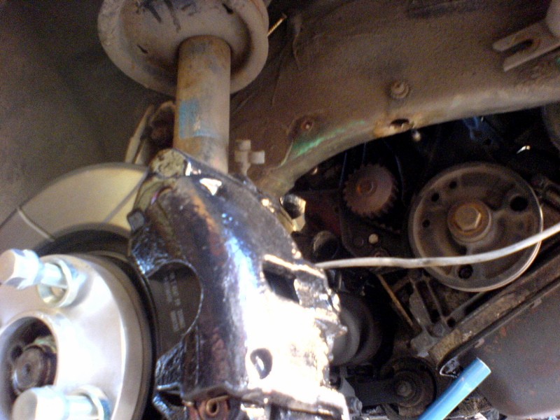

hledám nějakou kloudnou fotku
