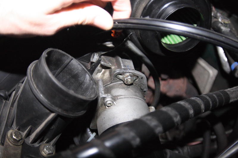

. skus taku prkotinu, ako ti ide plynove lanko ko klapky, tak tam nas take v-cko alebo co to je zac co zasuvas do takych rebierok na zvysenie intezity plynu.. mal som podobny problem, prehodil som ho o 2-3 zuby dalej a OK. mozem ti to vyfotit.

ak sa ti dá skús to odfotiť
edit : asi chapem čo myslíš
taký čierny plast z takým závitom a takým plieškom tam nastavuješ napnutie plynu .. toto myslíš ??

jop, presne to je ono.. na prvom Gti som to mal .. nebolo to sice az tak zle ale chybalo mi asi 1000 otacok..

Noo skúsim díki moc
