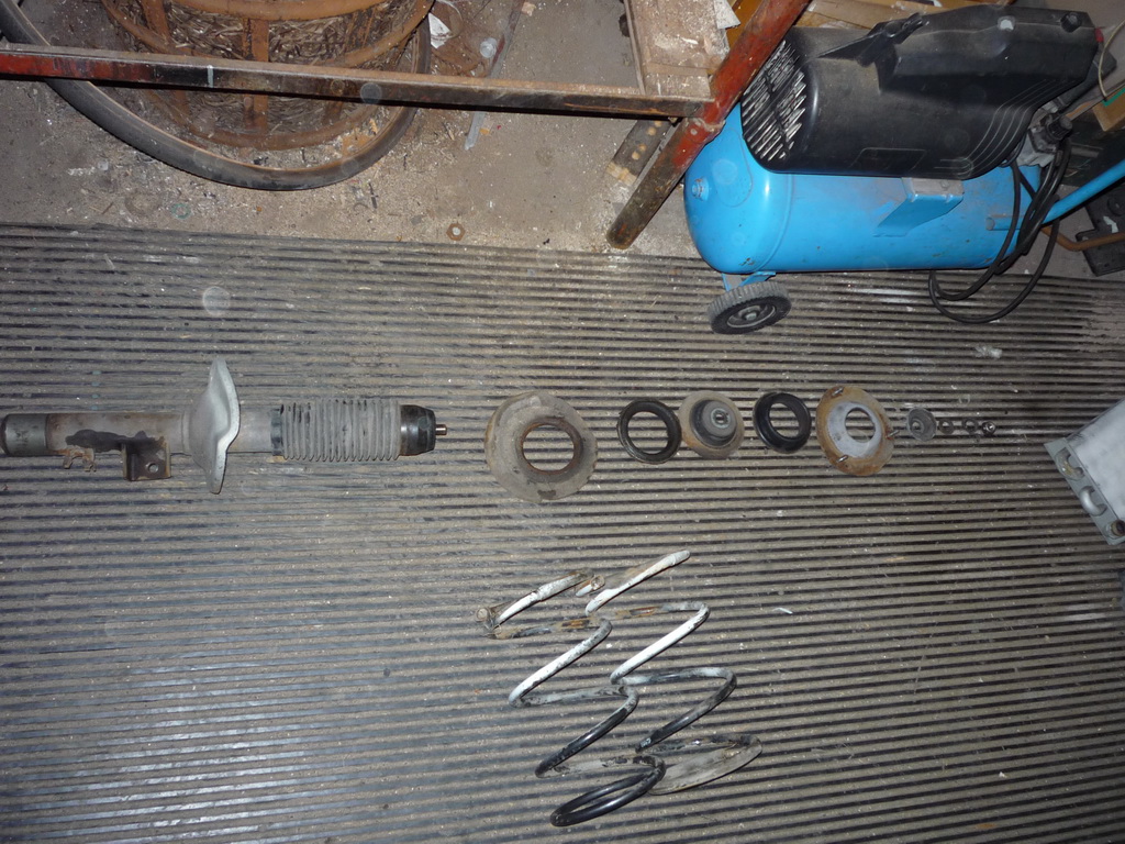

Tém s uloženim je tu kopa , ale aj tak to hodím sem:
do ktorej casti patri ložisko :roll: (ta plastova objimka s guličkami)
Fotka od Drakena mi pride ako najlepšia ukažka
Renault Megan Scenic 1.9 DT
Škoda 105L rv1987 -už mŕtva
Re: začínam sa báť PREDNÁ NÁPRAVA
já sem tam žádný kuličky neviděl, když sem to měl rozebraný :myslim: tam je jenom kluzný ložisko ne?

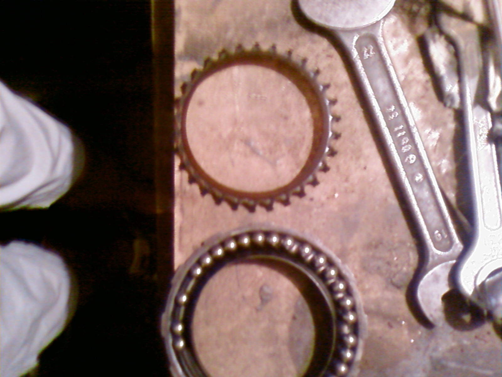

a čo toto:
kde to ide :roll:
Příspěvek od Thyoridas »

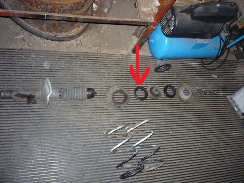

je to presne poporade jak to naskladane na obrazku... Takze lozisko ide mezi misku pruziny a misku na ktere je potom guma horniho ulozeni... :up:

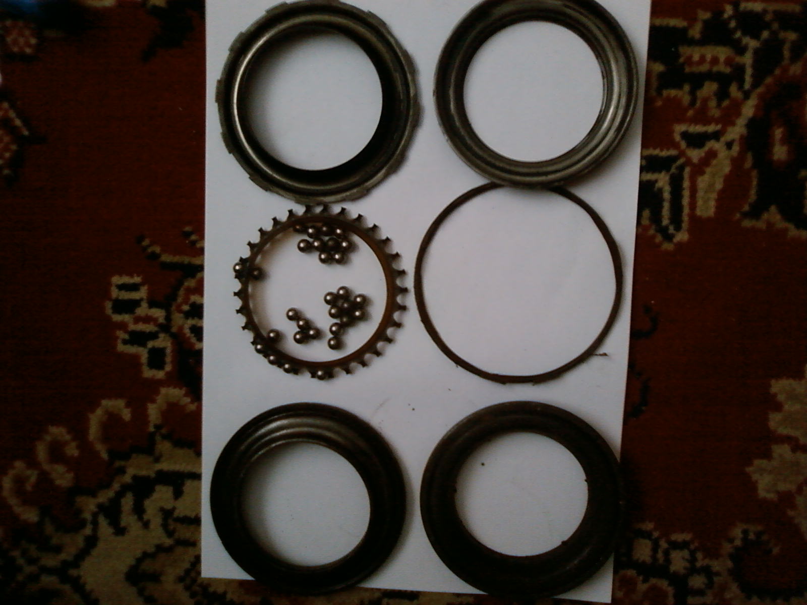

takže sem:
a je možný že já to mám jenom gumovej kroužek bez kuliček?

ja som ich mal v ulozeni z gtička. neni možne ,že ti povybiehali pri demontáži.?.

Draken: To na co ukazujes je dle meho to lozisko... :up:
jo jo to je to ložisko

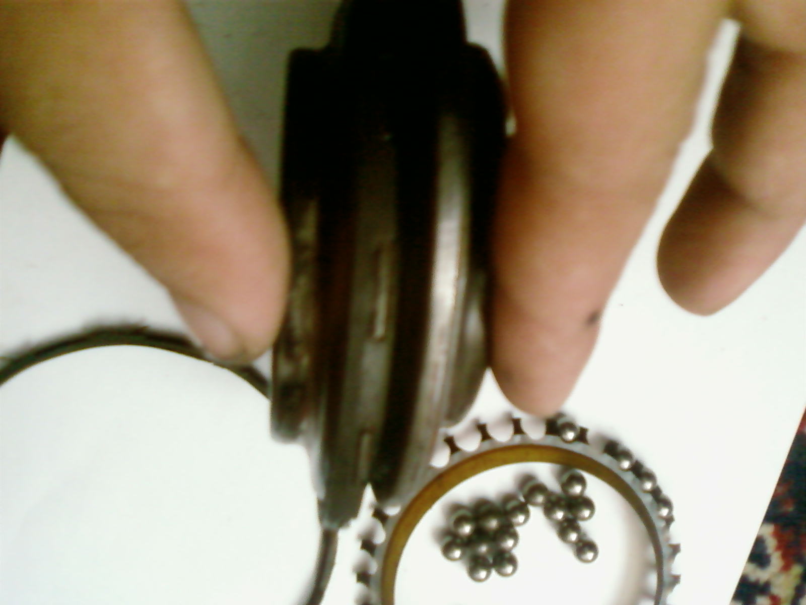

Som to komplet prezrel a narazil som na 2druhy ložísk v tom uložení.
Jedno bolo nerozoberatelne a jedno som komplet rozhodil a vyčistil..
+som nasiel este jeden druh kt sa dá rozoberať takže 2z3 idú zrepasovať :m:
