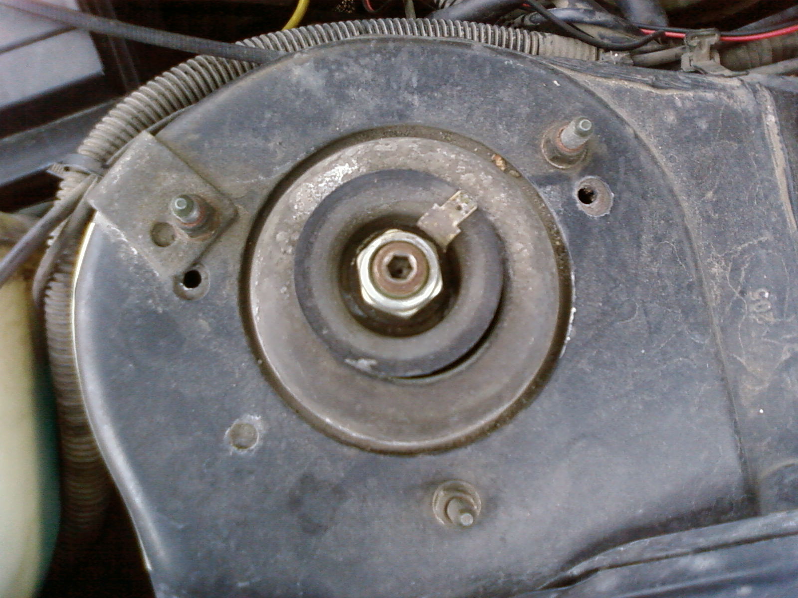

Pri dnešnej kontrole pod kapotou som si všimol horne uloženie tlmičov a najhoršie ,že to asi nebude úplne normálne(((
Tie cz dodrbané cesty zanechali pamiatku :cry: :cry: :wau:
Takže: je to na zabitie alebo..

ty si na zabitie :smich: Nerob paniku chyba ti tam len tlmiaca guma

sa smej ale je tam medzera jak ***** :roll:
aj tak bojim bojim

uz to tu riesili vystrihni kus zo starej duse kolesa daj tam 2vrstvy a mas po diere :car:

to ze ta miska je odskocena znamena, ze je uz vychozena a opotrebovana guma mezi horni miskou loziska a miskou ktera je tremi srouby prisrubovana ke kastli, ja sem tam tu gumu daval protoze i pri pouziti nove gumy ulozeni tam byla mezera (nahore)... Takze bys mel vymenit ty gumy, a kdyz uz tak aj nove loziska, mna to vcetne matky vyslo na asi 800,-... :up:

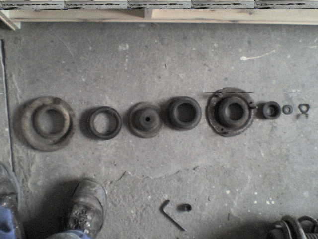

Tak horni ulozeni je tohle vsetko! Druhe z leva je lozisko ctvrte z leva je guma! Cele to prijde na sebe postupne jak to vidite!
