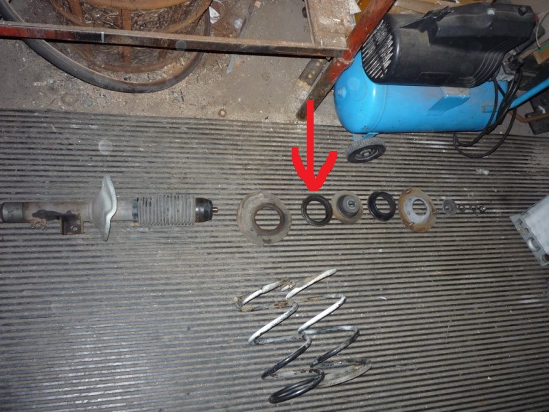

Tém s uloženim je tu kopa , ale aj tak to hodím sem:
do ktorej casti patri ložisko :roll: (ta plastova objimka s guličkami)
Fotka od Drakena mi pride ako najlepšia ukažka

já sem tam žádný kuličky neviděl, když sem to měl rozebraný :myslim: tam je jenom kluzný ložisko ne?

a čo toto:
kde to ide :roll:
Re: začínam sa báť PREDNÁ NÁPRAVA
Napsal: 09 črc 2010 11:58
od Thyoridas
je to presne poporade jak to naskladane na obrazku... Takze lozisko ide mezi misku pruziny a misku na ktere je potom guma horniho ulozeni... :up:

takže sem:
a je možný že já to mám jenom gumovej kroužek bez kuliček?

ja som ich mal v ulozeni z gtička. neni možne ,že ti povybiehali pri demontáži.?.

Draken: To na co ukazujes je dle meho to lozisko... :up:
Napsal: 09 črc 2010 12:27
od Hroche
jo jo to je to ložisko

tak je možný, že sem si toho nevšim :fran: to je možná tim že sem při tom nevypil ani jedno pivo :fran:

Som to komplet prezrel a narazil som na 2druhy ložísk v tom uložení.
Jedno bolo nerozoberatelne a jedno som komplet rozhodil a vyčistil..
+som nasiel este jeden druh kt sa dá rozoberať takže 2z3 idú zrepasovať :m:
