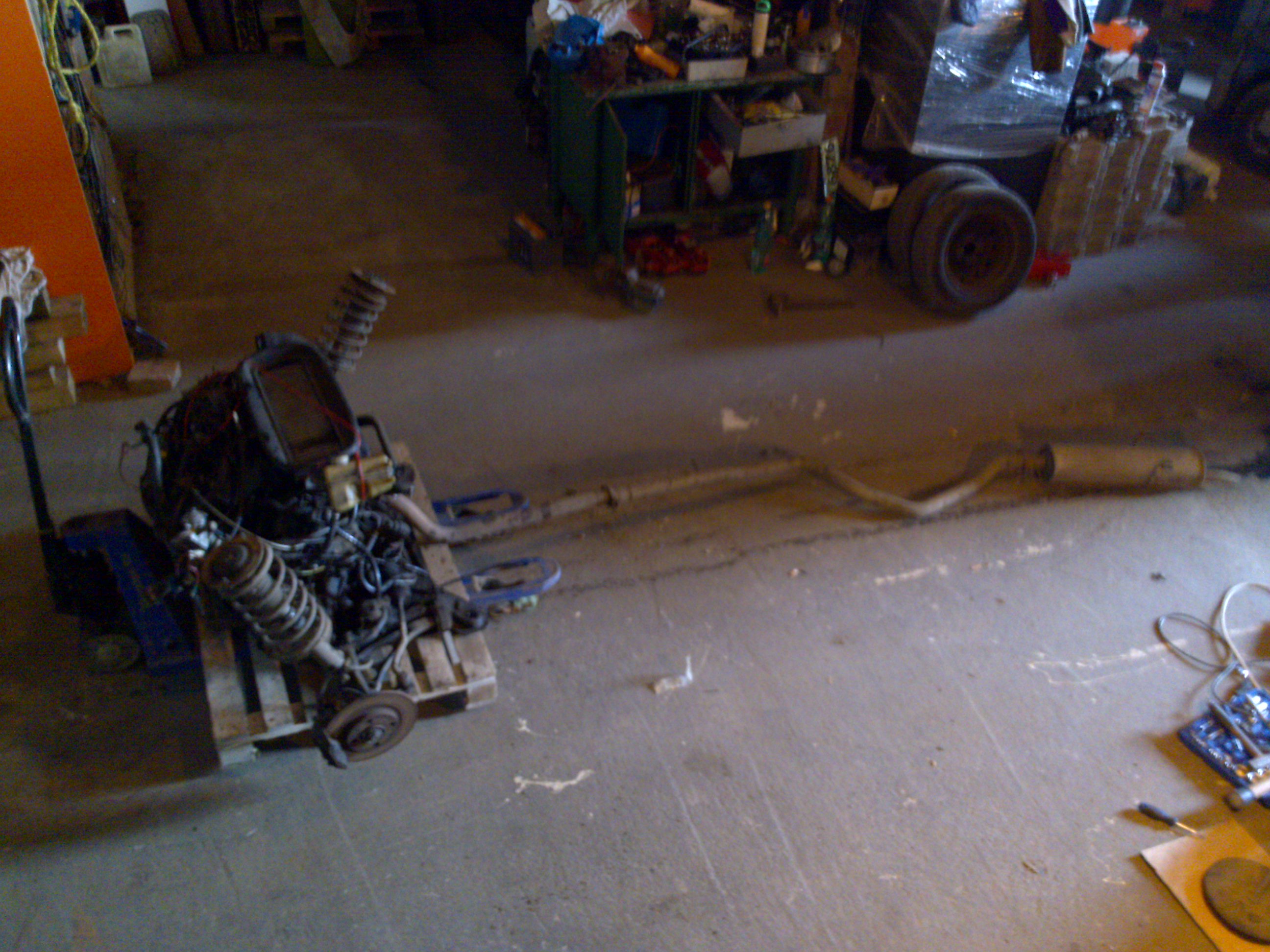

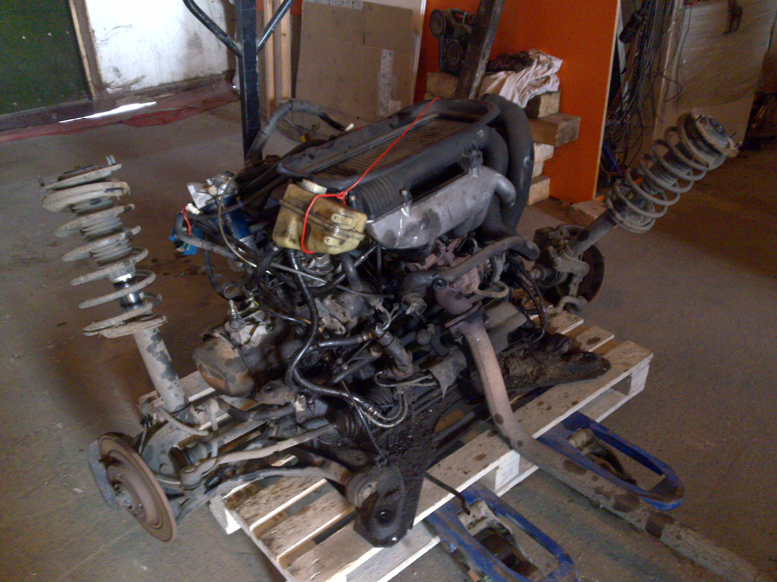

Tak to jsem asi sehnal ten správný motor do Pic-upa
