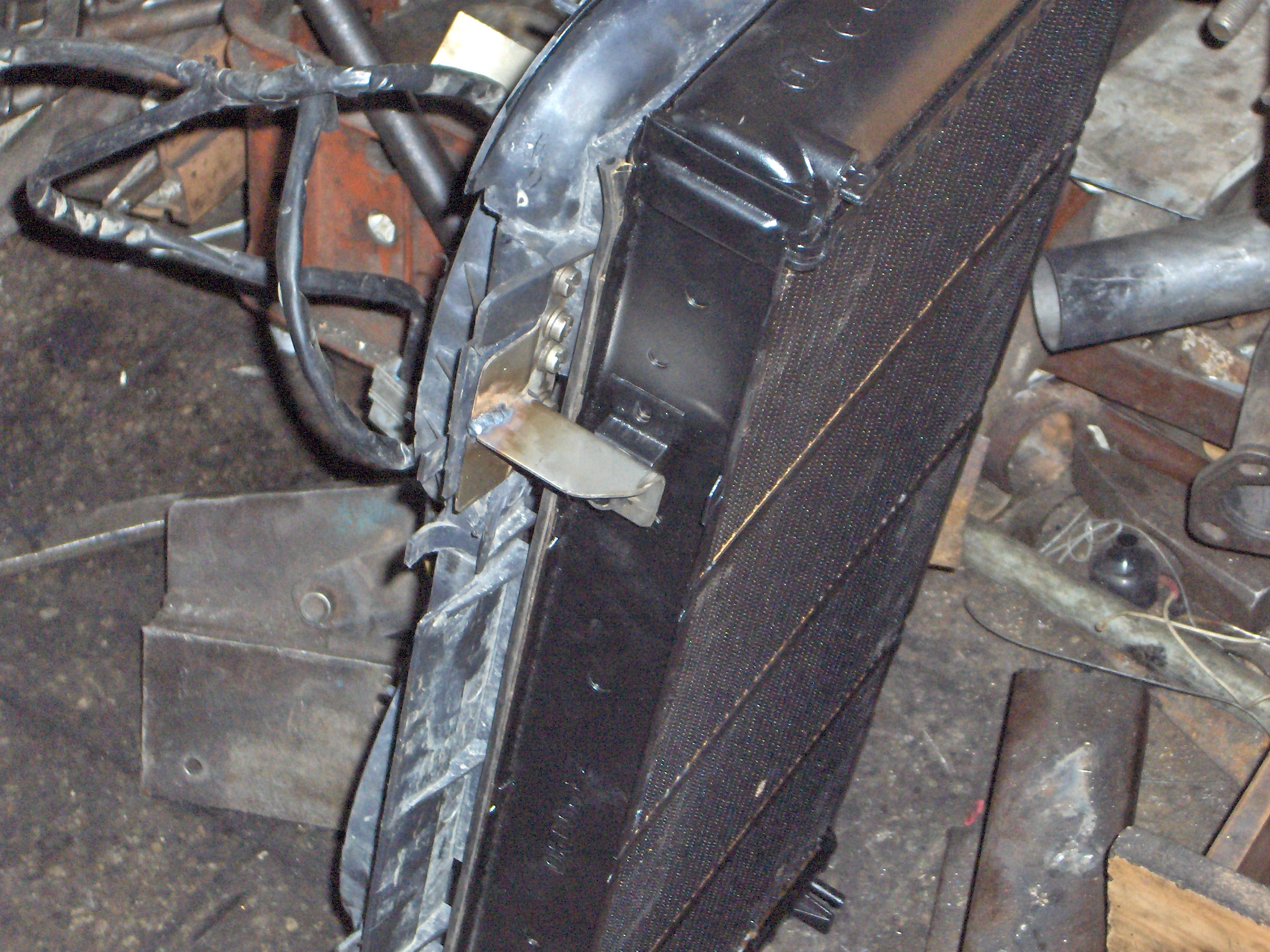

Re: do 1.8 grd motor ze 405 1.9 td
jo a jen tak pro porovnání sem našel foto z montáže chladiče na TD pasuje na obyč D saharu po menších ůpravách(musí se předělat spodní uchycení na sahaře viz foto), a je větší ve všech směrech ale musí se dát na motor menší olejový filtr protože chladič je příliš silný a mezi chladičem a origo filtrem zůstanou asi 2mm
tak na to se musím mrknout ale nejsu si jistý jestli tam mám ten výměník
já mám ale z nového modelu motor a ty ještě ze starého
PS: kolik tě stál nový chladič??? taky ho mám nějaký divný svařovaný
