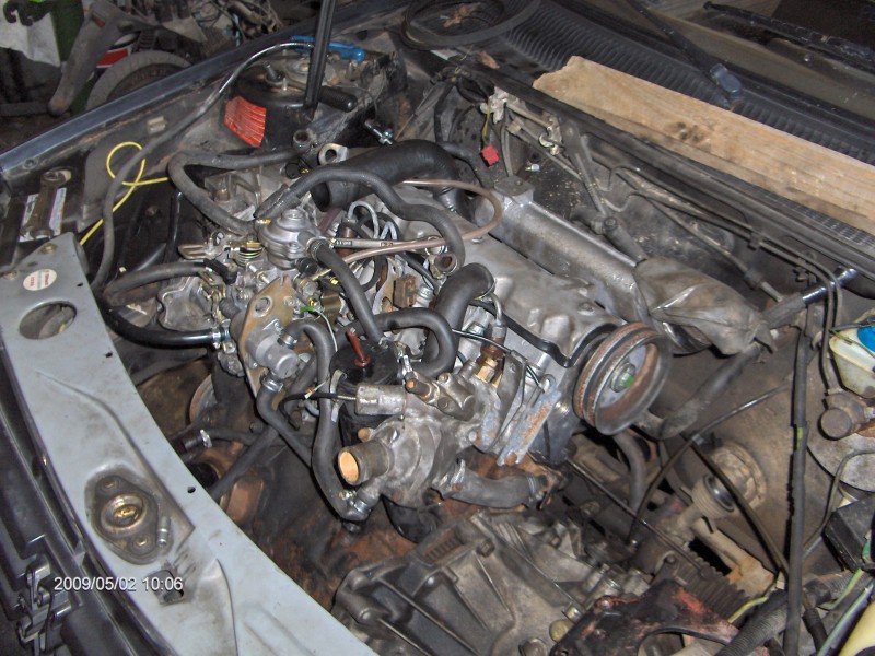

já ti nevím já při přestavbě z D na TD nenarazil na žádný zásadní problém elektryka je shodná držák na vakupumpu (membránovou teda pokud jí máš) pasoval na převodovku z 205 D takže sem tam nechal i obyč poloosy,nápravu a brzdy jsem použil z 306 td(myslím že jsou shodné z GTI) předělával sem akorát výfuk je tam jiná příruba silnější, taky sání vod turba k filtru, a voda byla taky trochu jiná prože td má výměník na olej tak potřebuješ dole u chladiče odbočku já použil koleno gumový z 1203 to má odbočku origo a na průměry sedne dobře a chladič stačí z D. když teda nejezdíš závody do vrchu :smich:

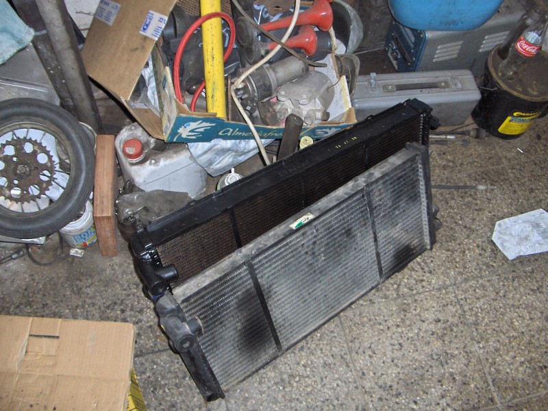

no výměník je pod olejovým filtrem, a stím obyč chladičem sem najezdil 3tisíce km v létě a neměl sem větší problémy s přehříváním akorát při ostřejsí jízdě do kopce dlouhýho, ted už tam mám taky z TD jenže je pěkně drahej tak 5x tolik co obyč. jen sem chtěl říct že pro začátek stačí normální :roll:

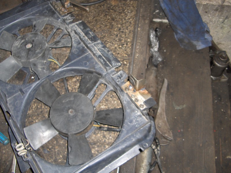

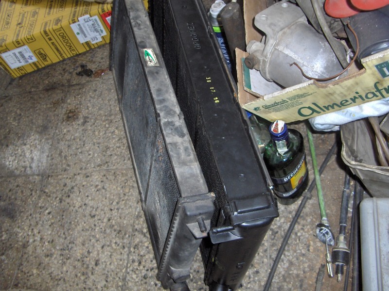

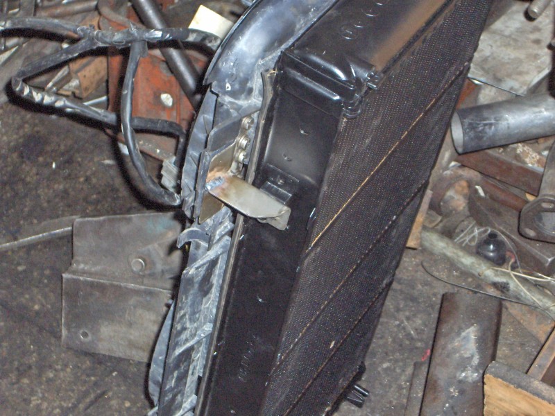

jo a jen tak pro porovnání sem našel foto z montáže chladiče na TD pasuje na obyč D saharu po menších ůpravách(musí se předělat spodní uchycení na sahaře viz foto), a je větší ve všech směrech ale musí se dát na motor menší olejový filtr protože chladič je příliš silný a mezi chladičem a origo filtrem zůstanou asi 2mm
