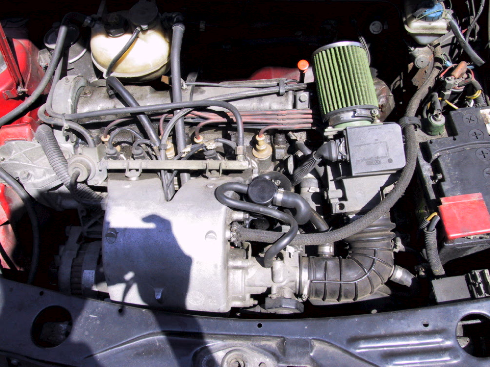

stačí se podívat do kastlíku spolujezdce, tam je to na jednotce napsaný
Mám jen tuto fotku bez přístupu do kastlíku nebo kamkoliv jinam, jinak bych se neptal :)
poznáš to podle tvaru váhy vzduchu a víčka rozdělovače. a podle starýho zapalování je to vyrobeno před rokem 90
já myslel že je to tvůj motor
že bych po třech letech teprve zjišťoval, co že to mám vůbec pod kapotou ?
každopádně podle rozdělovače už to dokážu identifikovat, ale tady na fotce je schovaný ještě v tom originálním obalu. Podle váhy vzduchu jsem absolutně mimo.
motronic jí má zakulacenou, jetronic má ostrý hrany
