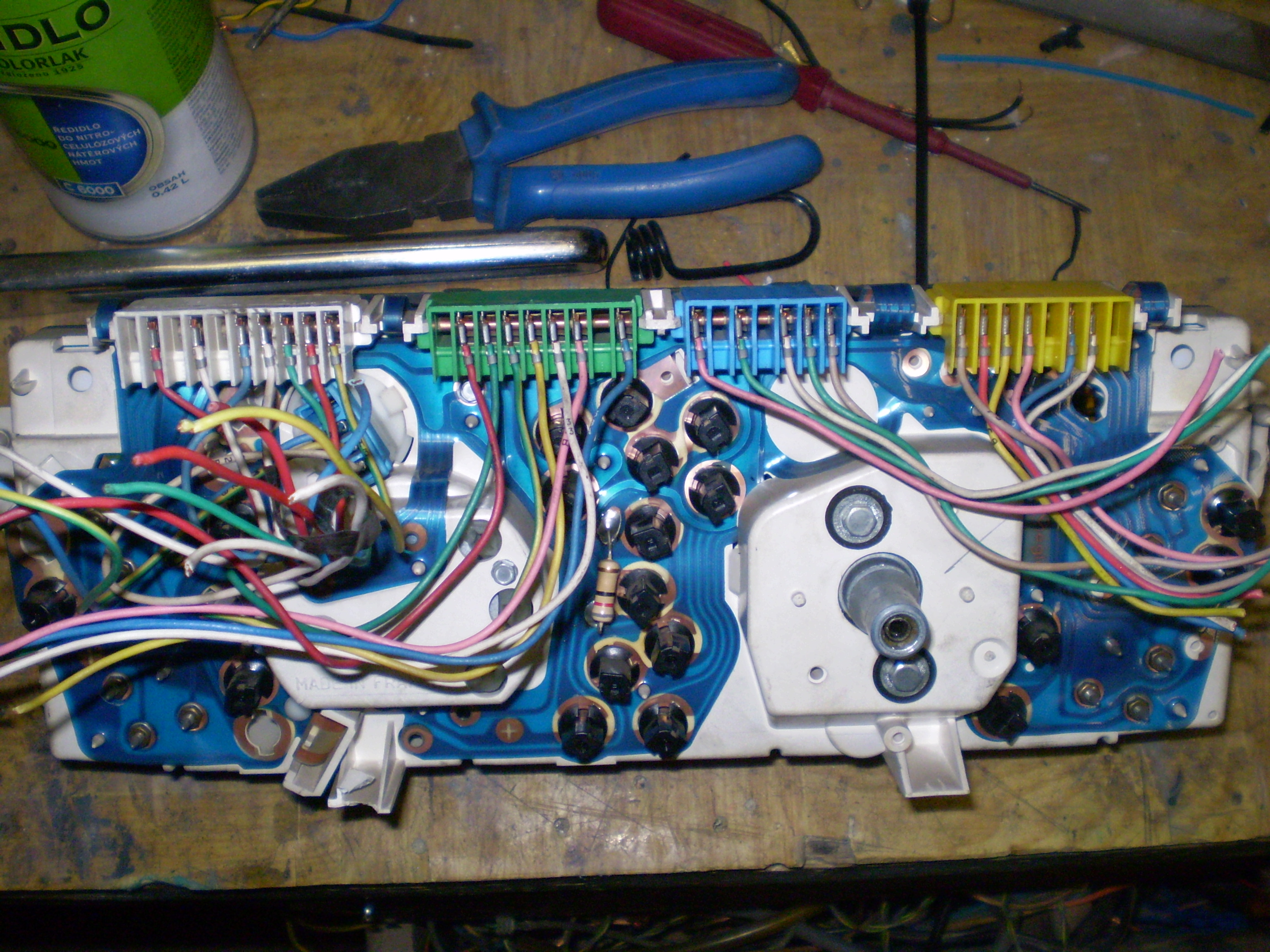

Tak dneska mi přišli GTi budíky...Takže bych potřeboval návod pro blbce jak je zapojit...i z tý pojistkovky pod volantem...Protože se do toho nechci pouštět než budu mít 100% návod :) Takže kdyby jste byly tak hodný a poslaly mi na mail schémata a vysvětlivky,jestli je teda někdo máte (berny88@seznam.cz)... Příkládam foto budíků...díky
Re: Jak vyměnit budíky
tady v tom tématu všechno je pěkně popsaný
mě ale nejde otevřít ten soubor co je na začatku..
DÍKY...jo takže teď už to jen proházim teda...ale jak najdu ten drát na otáčkoměr???To je ten 112?? A kde ho mam hledat přibližně??
a jak to mam udělat s blinkrama??? když sociál mí oba v jednom...
vytáhnout z páčky pod volantem ;)
dík... normálně mi zbyly kabely
jak je to možný??? (69A,33,13A,51,75) co stim??? a čidlo na teplotu vody a oleje nezapojuju že???
me taky zbyly. zaizoloval jsem je a nechal jsem je za budíkama
u těch GTi mam mít drát M32B..ale v tom starym neni?? kde ho mam vzít???
to je jenom kostra, takže někam na kostru to hoď
