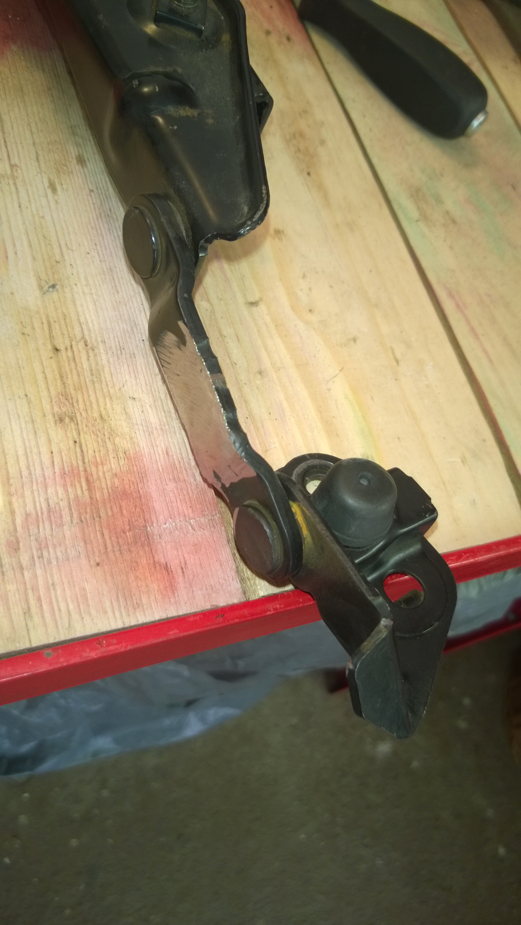

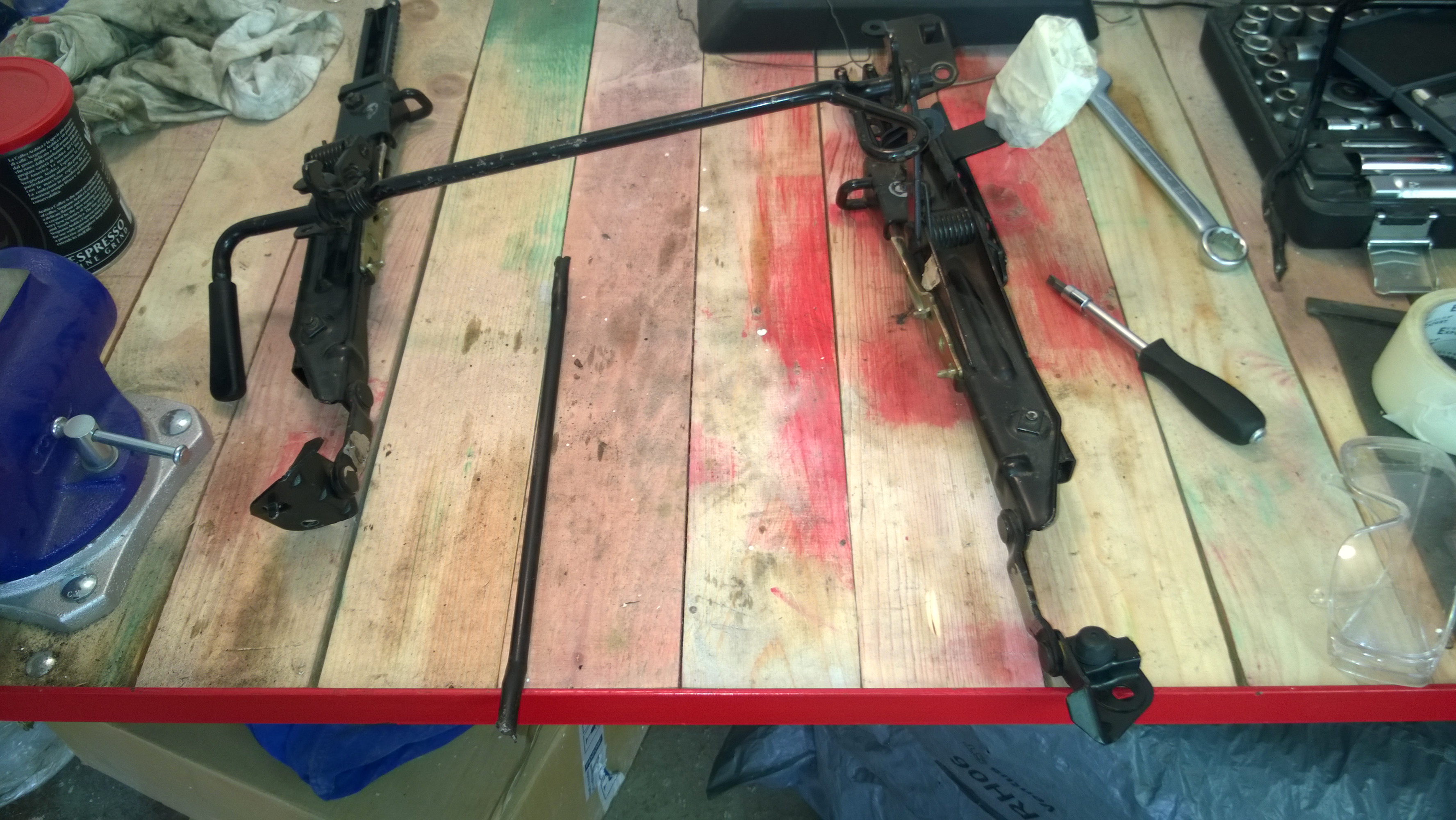

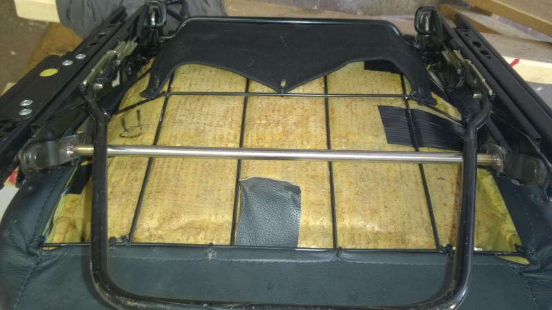

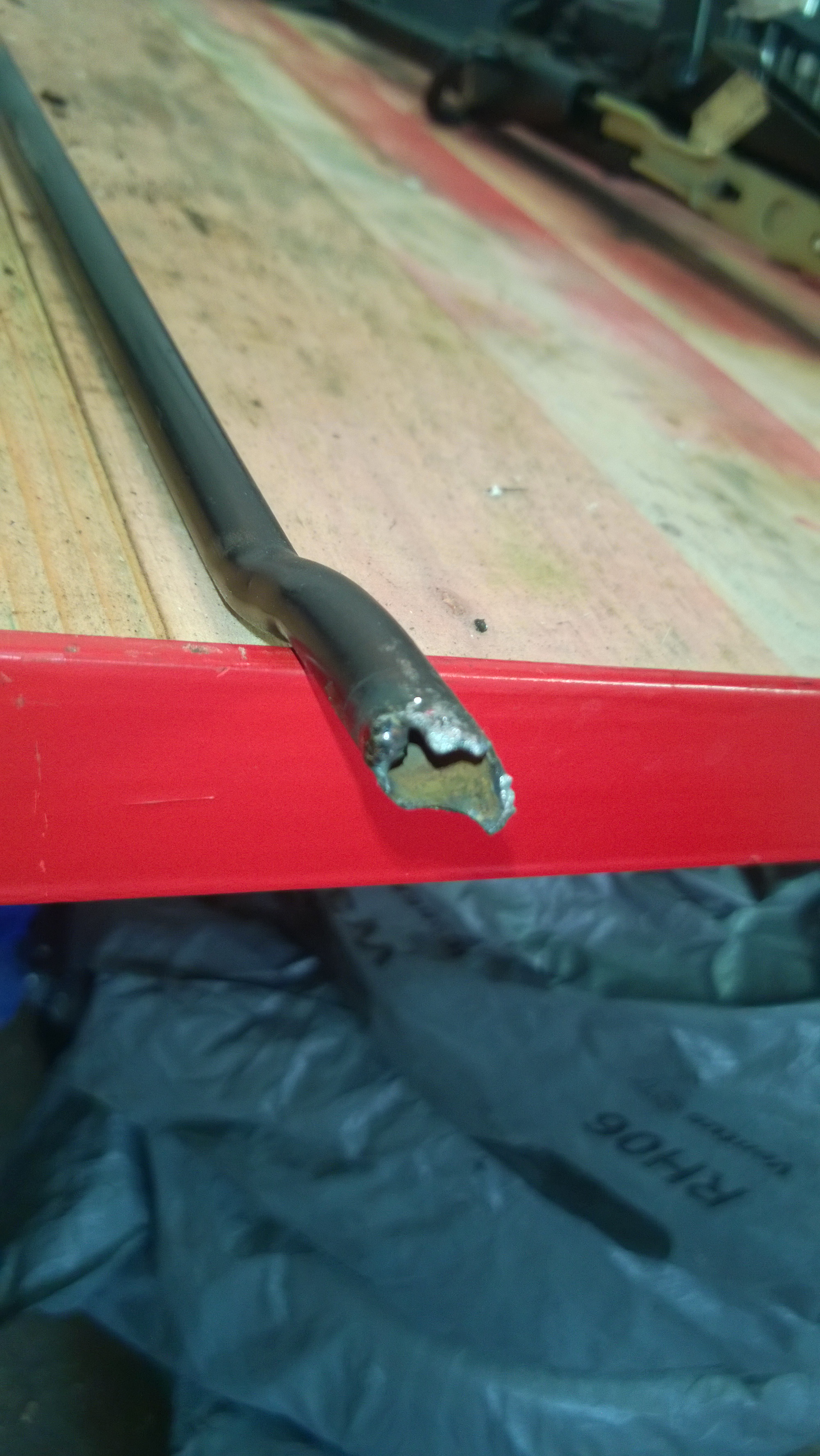

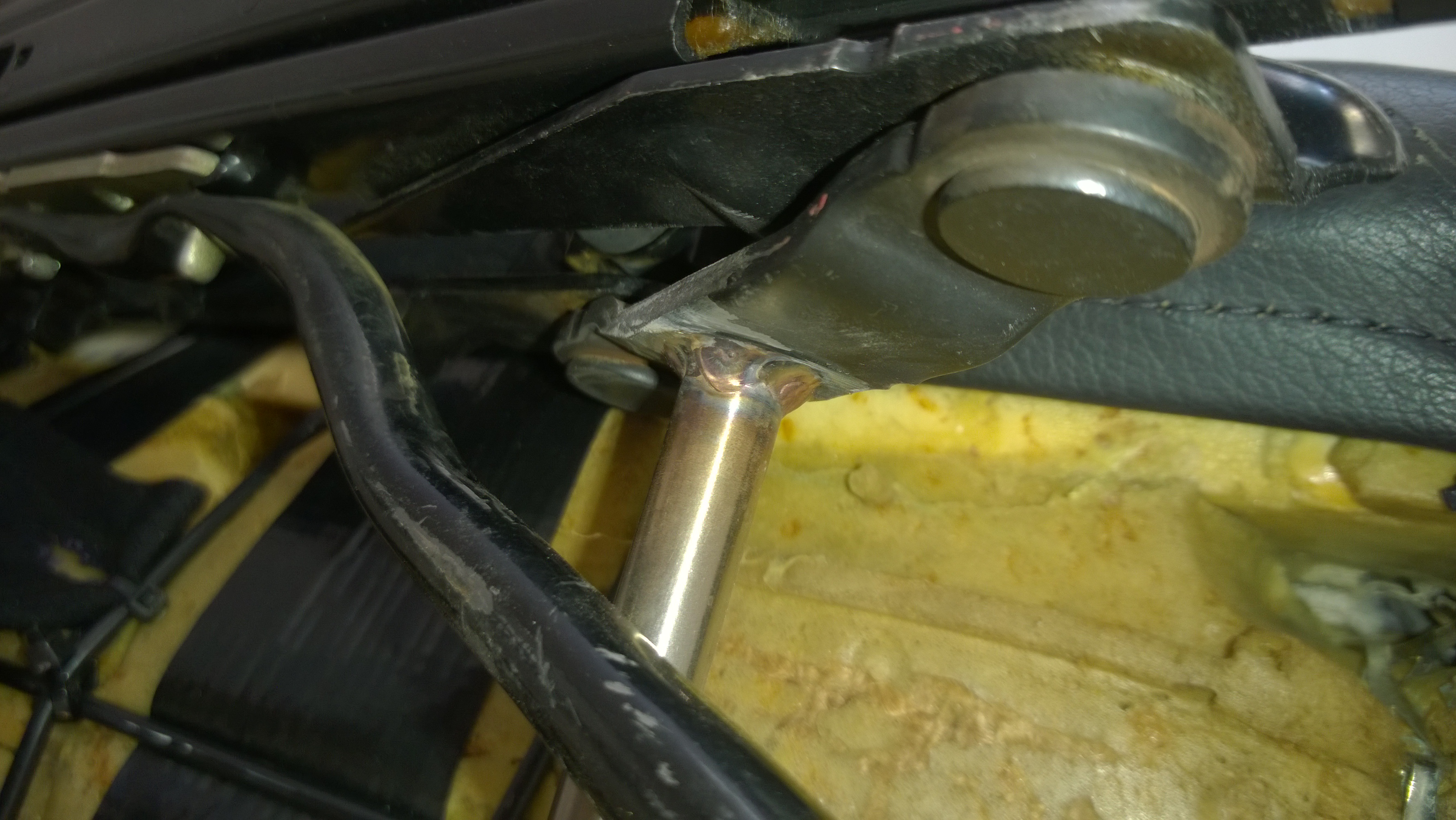

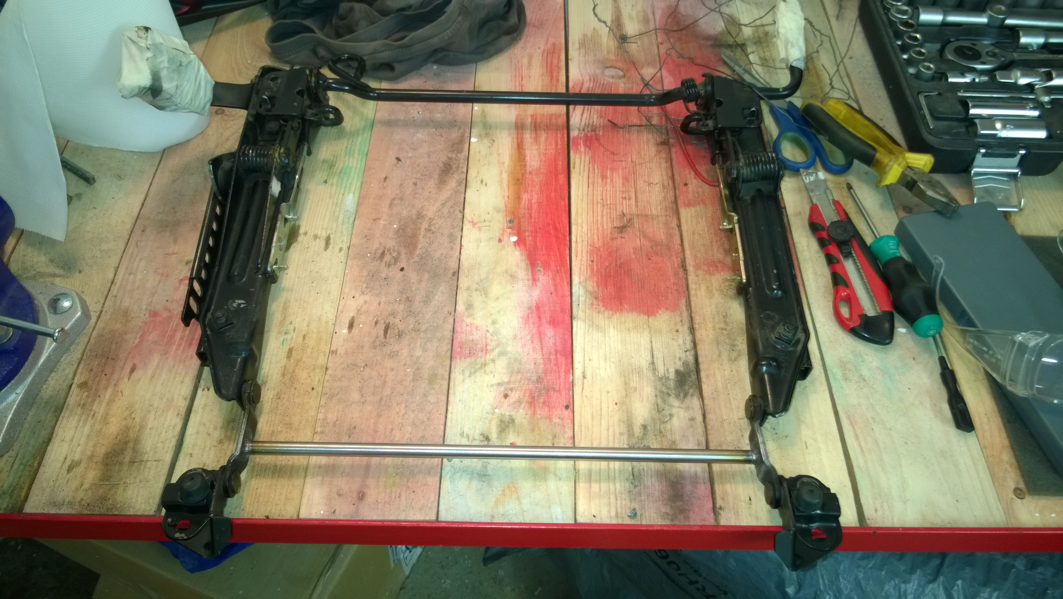

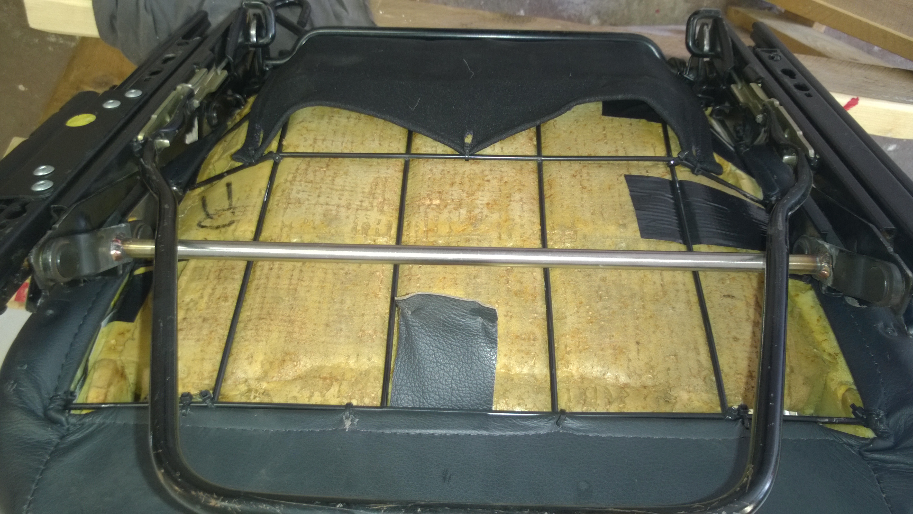

Včera proběhlo druhé kolo opravy spolujezdcovy sedačky. První oprava (pouze opětovné přivaření) vydržela necelý rok. Sklápěcí mechanismus Francouzi dost podcenili, takže tu trubičku o tlouštce asi milimetr nahradila 10mm nerezová kulatina. Tohle už vydrží všechno
Řidičova sedačka půjde velmi brzy taky.
Dnes ráno jsem napasoval zpět i opravenou řidičovu sedačku

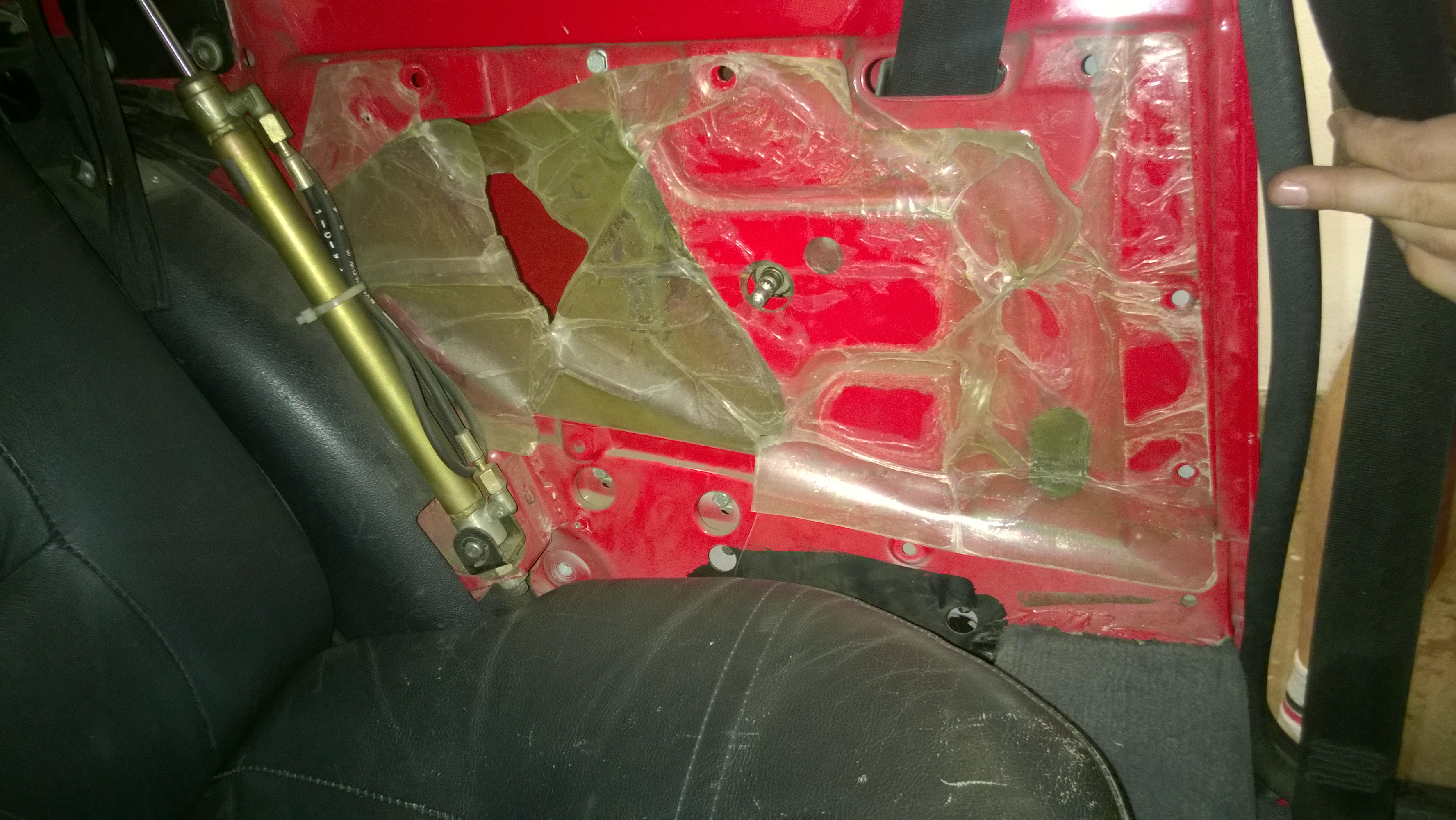

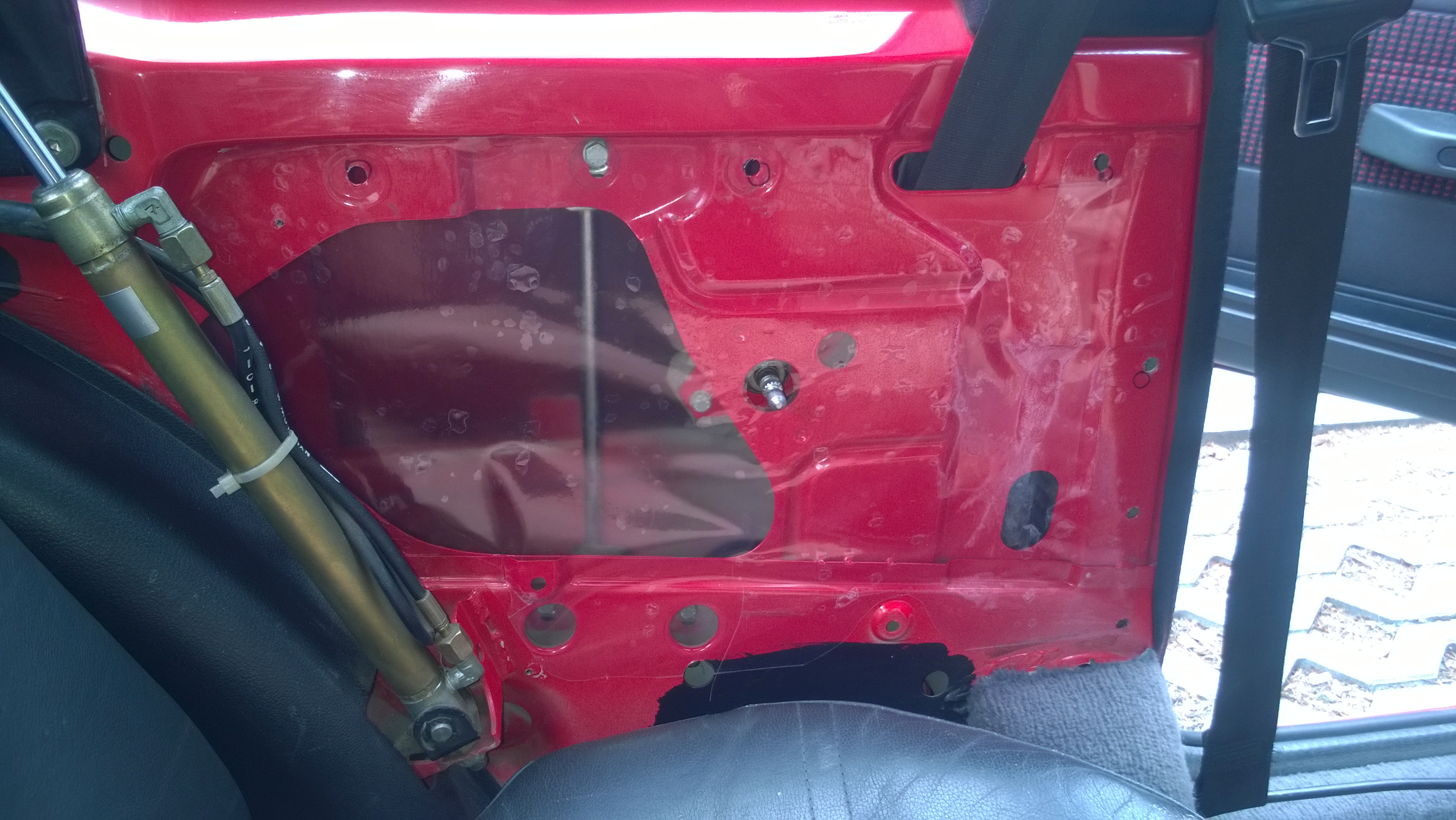

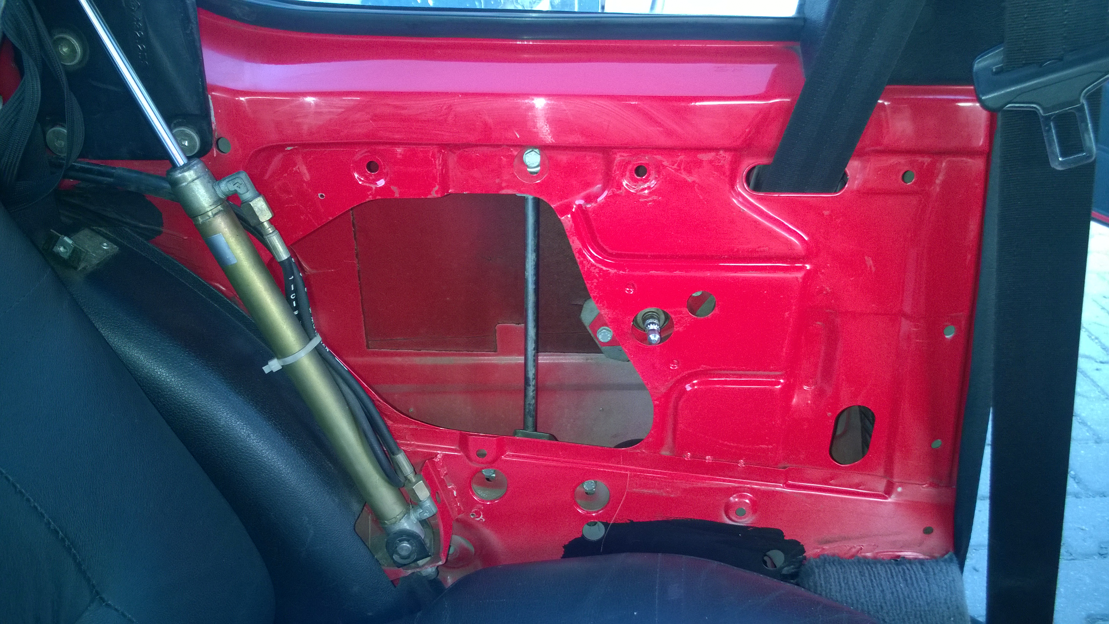

Mimochodem nemáte někdo zkušenost čím nahradit tohle drolící se tlumení ?

To není tlumení, ale pouze igelit, aby Ti neshnil tapecírunk. A případná voda, která se tam vysráží nebo nateče z okna, tak aby stekla do blatníku, kde přes práh odteče ven...
Nahradit jakýmkoliv tlustým igelitem
Aha, to jsem nevěděl, díky za radu :)

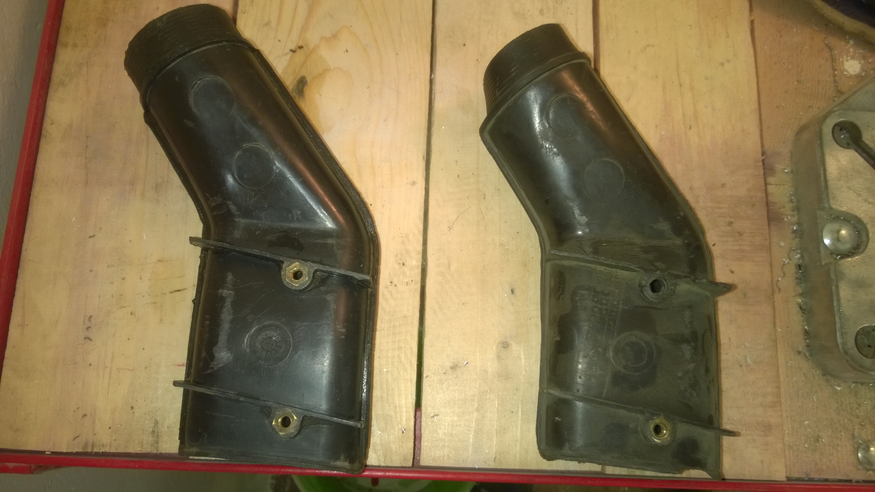

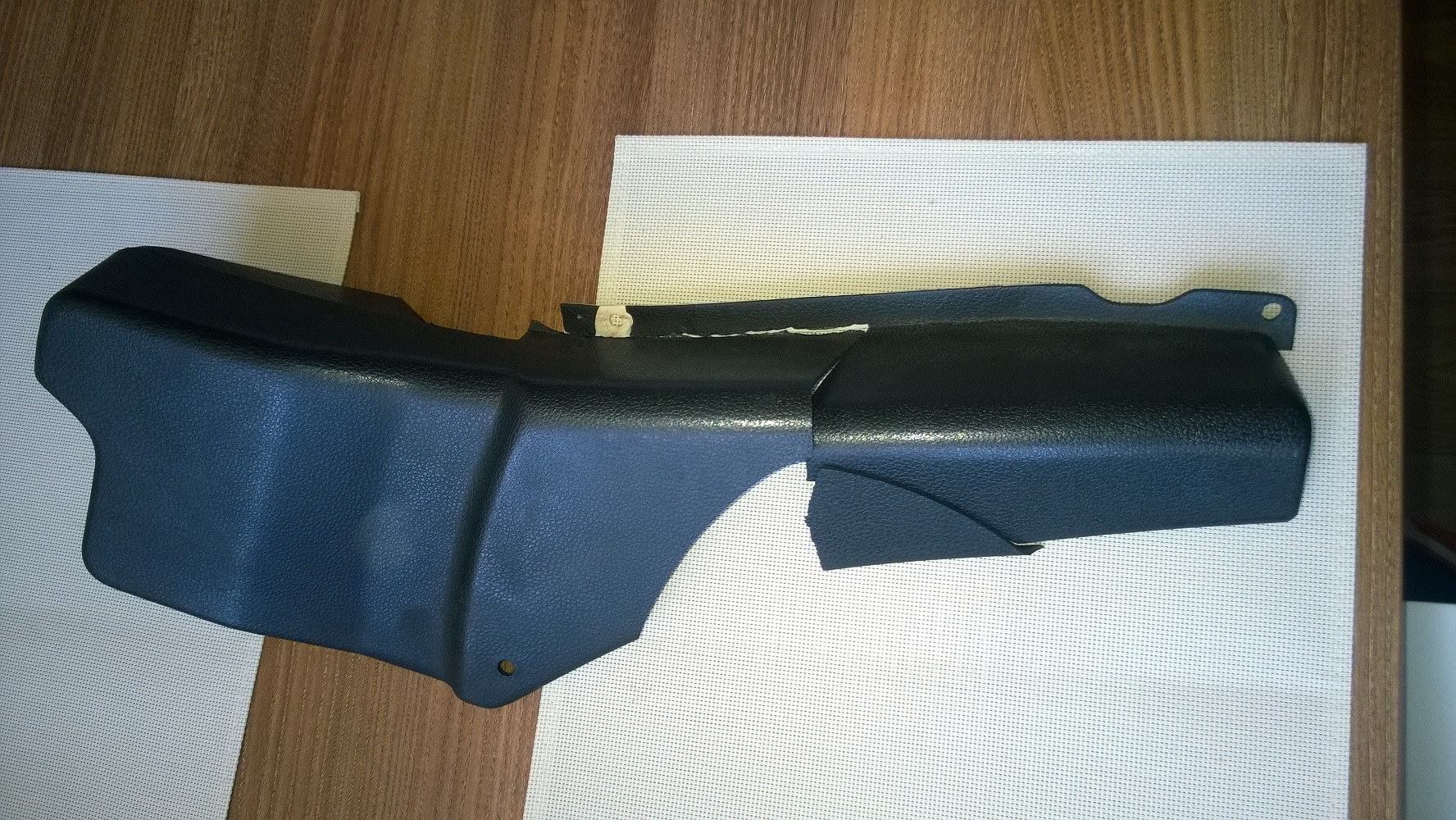

Díky Talimu jsem konečně vyměnil ten náústek sání, který mi při každé rozborce pil krev
Očištěno a nalepena samolepící průhledná fólie.

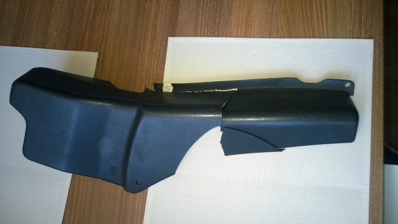

Teď se už jen čeká na Kolďase s mřížkou a až mi v Praze svaří tuhle skládačku
Díky Kolďasovi jsem dneska dodělal tapecírung.

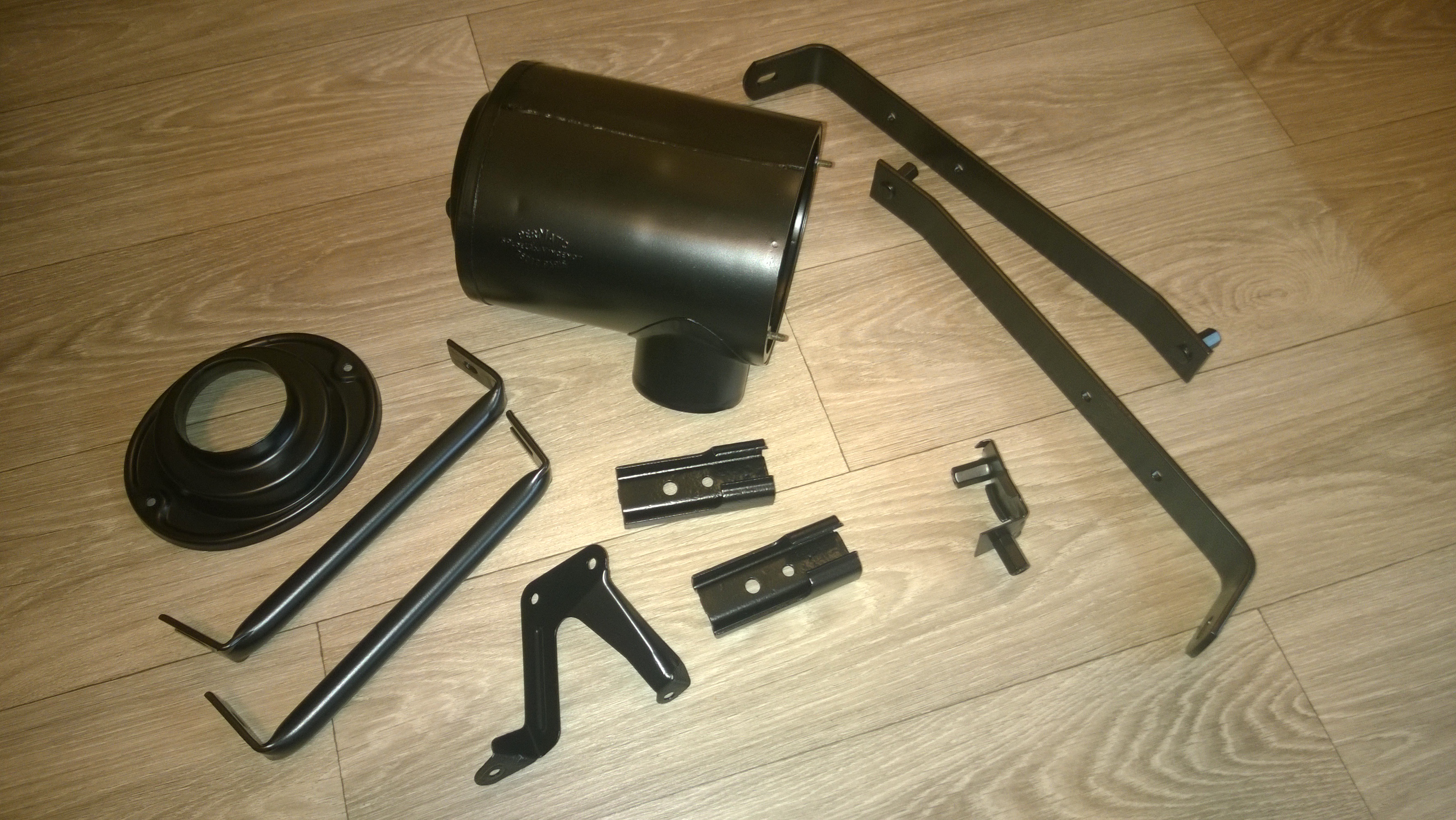

Tak letošní sezóna skončila začátkem listopadu. Najeto cca 4800km bez jediného zaváhání. Za dobré služby už máme nachystanou pravidelnou roční výměnu oleje. V plánu jsou ještě nové originální dálky, zprovoznit konečně centrál a pokud se podaří, tak nechat vyrobit držák airboxu (původní už bohužel uhnil).

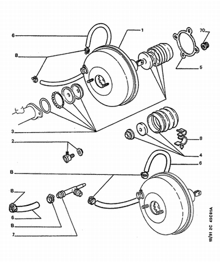

Kluci, jak sundám dolů ten kryt posilovače brzd, potřebuju ho dát trošku do barvy ? Jde to vůbec rozebrat ?
