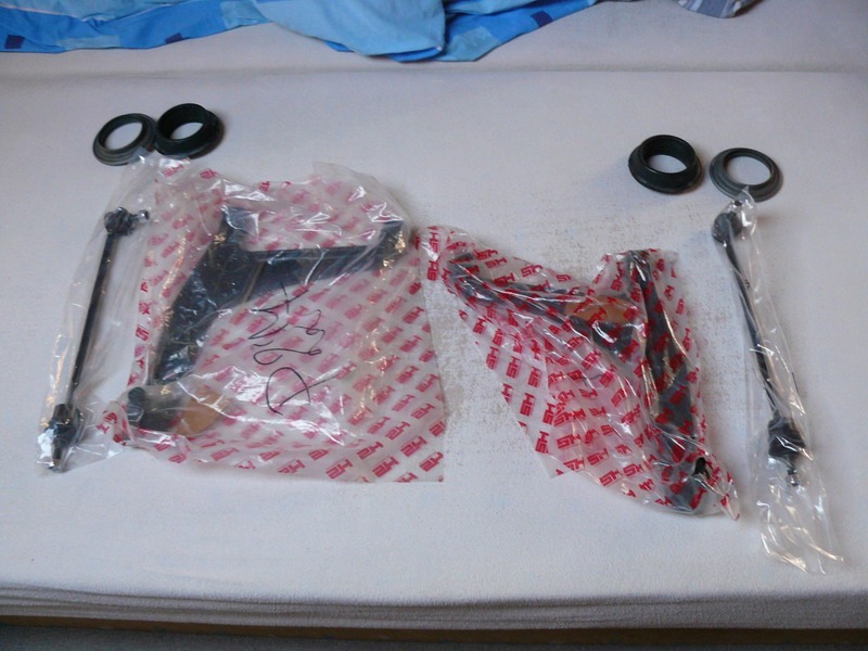

tak na zadní nápravě už mám nový tlumiče KYB Exel G (díky Lukaši) na přední nápravu jsem dal tlumiče (které mají nejlepší léta za sebou) a pružiny z 309GTi předek o 1cm klesl. co jsem koukal do příručky tak mezi prahem a silnicí má být vzadu 165mm a to mám takže zadek už řešit nebudu. Jinak jsem zjistil že mi na levý straně odešlo rameno a tyčka stabilizátoru. tak jsem objednal rovnou nový ramena a tyčky stabilizátoru a taky horní uložení tlumičů. Vrátím tam ty původní tlumiče (jsou to nějaký žlutý alka zatim drží) co tam byly a dám na ně pružiny z 309tky.
Re: červený ďábel CTI
tyhle díly půjdou zítra do auta plus nový uložení stabilizátoru
jako si zvolil značku ramen ?
ramena jsem kupoval v automediku cena byla 1900Kč/kus na pytlíku je značka HS tak jsem zvědavej kolik vydrží

tak dneska se makalo na autě rozebral jsem přední nápravu vynadal mcpersny vyměnil ramena za nový táhla stabilizátoru a dal jsem nový uložení stabilizátoru ale bohužel jsem se zasekl na robírání mcpersnů aby se vyměnilo horní uložení. pokračovat se bude až zítra

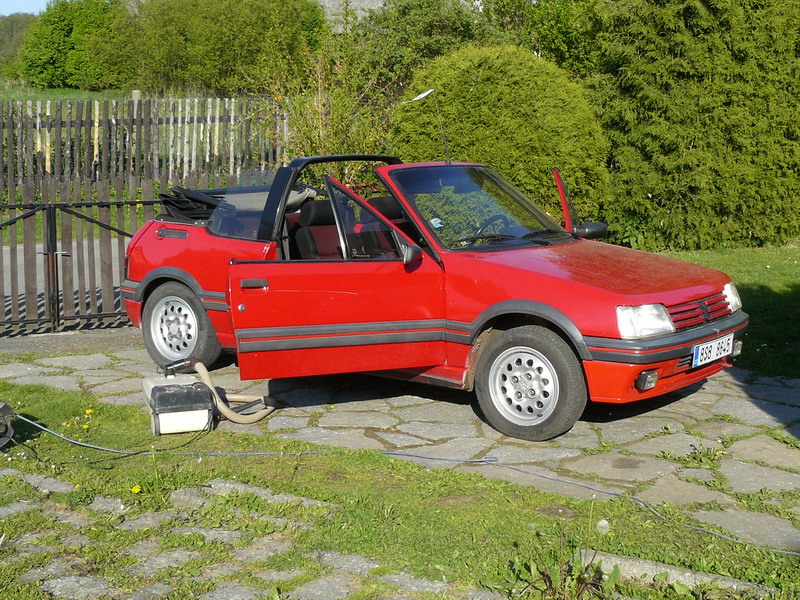

o víkendu proběhla malá repase přední nápravy. vyměnil jsem ramena, spojovací tyčky stabilizátoru, uložení stabilizátoru (nevím na co sis Vino stežoval mě to šlo dobře ;-) ) a horní uložení tlumičů. Udělal jsem geometrii a to se to pěkně jezdí nikde nic nemlátí až na to hučení poloos už si říkají o výměnu. Do zimy musí vydržet.
jinak to povolování matek na horním uložení byl pěknej porod. Ještě že mi pomohl táta. S nářadím jako je bruska vrtačka sekáč a kladivo se nekamarádím zato táta stím umí moc dobře :up: . Díky tati ;-)
to huceni nebudou poloosy, ale loziska. Poloosy krupou a tukaj, ale nehucej :up:
jinak to mas moc pekny :up:
