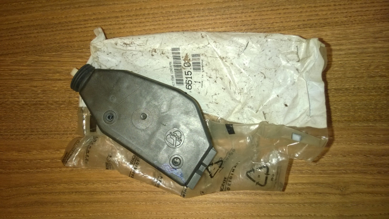

Dneska dorazil z Polska nový motorek spolujezdce. Řidičův dorazil už minulý týden od Dava, ještě jednou díky moc :car: V týdnu musím objednat i nové konektory, protože minimálně ty na straně řidiče jsou sežrané rzí. Zkusím zároveň i přestavit zámek spolujezdce, který je pořád na jiný klíč, který navíc ani nemám :fran: Tak mi držte palce :)
