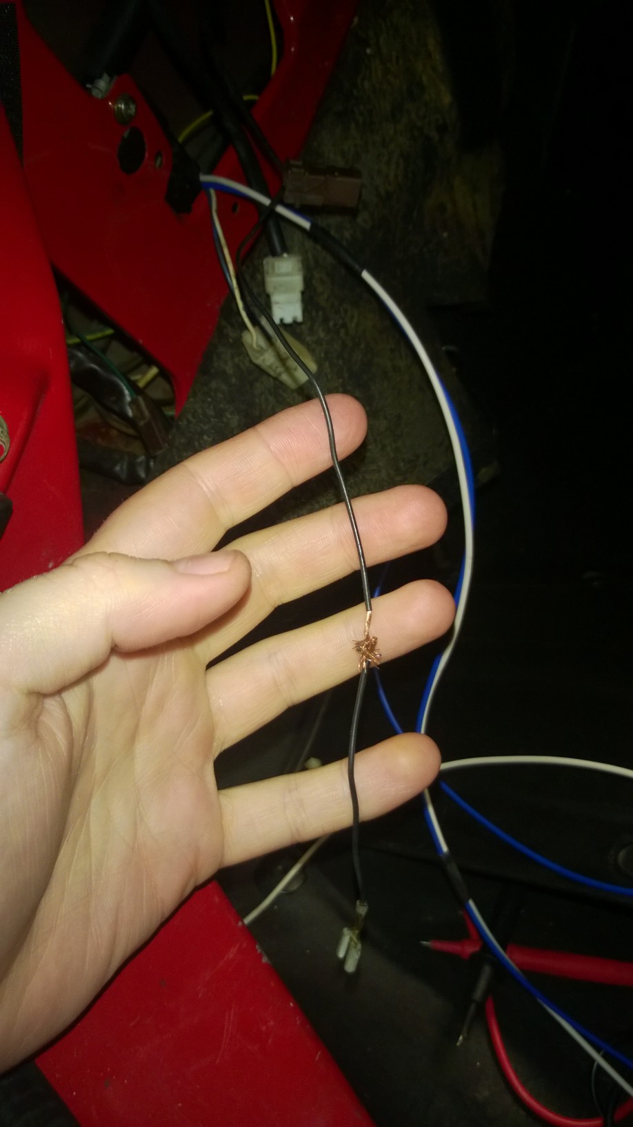

Dneska decetní půl hodinka v garáži. Vyměnil jsem někým "odborně" opravený kablík ke světlu v kufru a všechny klouby střechy jsem prostříknul WDčkem

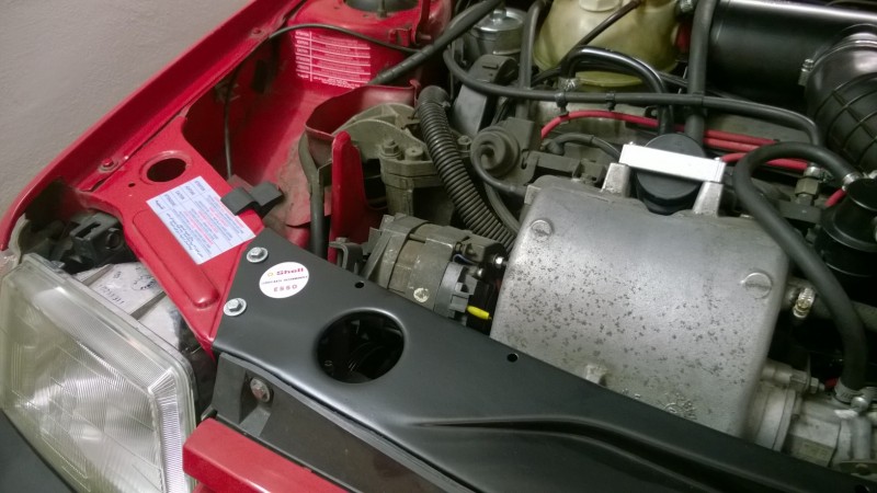

Včera doskládáno čelo dovezené z lakovny a pak přišly na řadu nálepky. 1. dubna vyjíždíme :)

Tu kulatou Shell/Esso máš špatně, ta má být na víčku nálevky oleje.
Já ji měl na příčce i předtím
Ja ji mam taky na pricce.

No schválně, proč je kulatá?
Protože víčko je taky kulaté...

Ano, uznávám, že by asi měla být na víčku nálevky. Když jsem si ale dneska vygoogloval fotky motorového prostoru, tak ve větší půlce případů to bylo vylepeno na příčce. Spíš to ale bude tím, že se to Frantíkům na směně nechtělo trefovat na to malé víčko :)

To jo, s tím souhlasím
všechny 1,7D to měli ještě na víčku, holt asi ještě bylo nadšení k lepení na správné místo

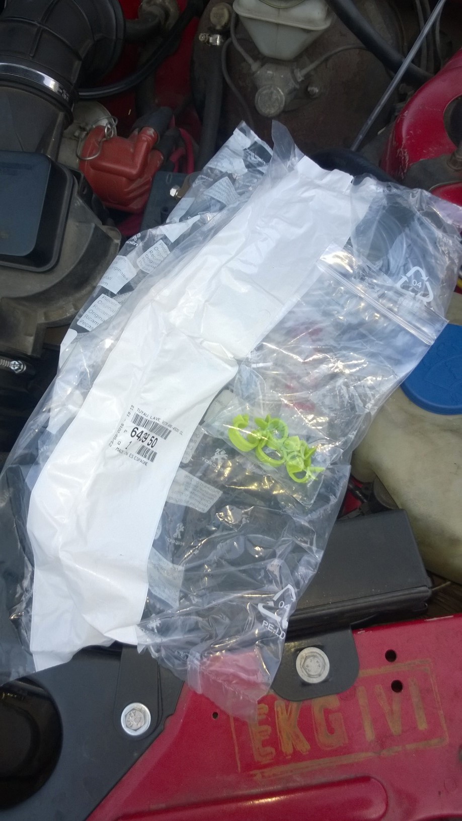

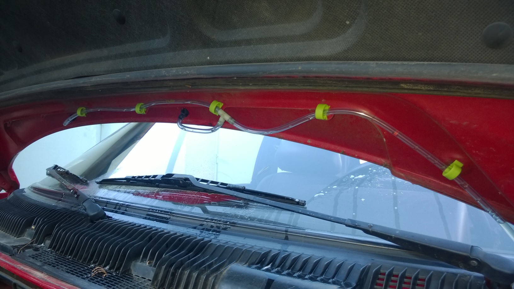

Aby se neřeklo, tak jsem dneska vyměnil hadičku ostřikovačů a dal jsem i nové sponky. Stará už byla fest zteřelá a nedoléhala hlavně u čerpadélka, odkud mi voda po kapkách vždycky všechna utekla. Kdyby někdo sháněl, tak v Peugeotu sponky 6986.96 a hadice 4,5metru 6439.50.
