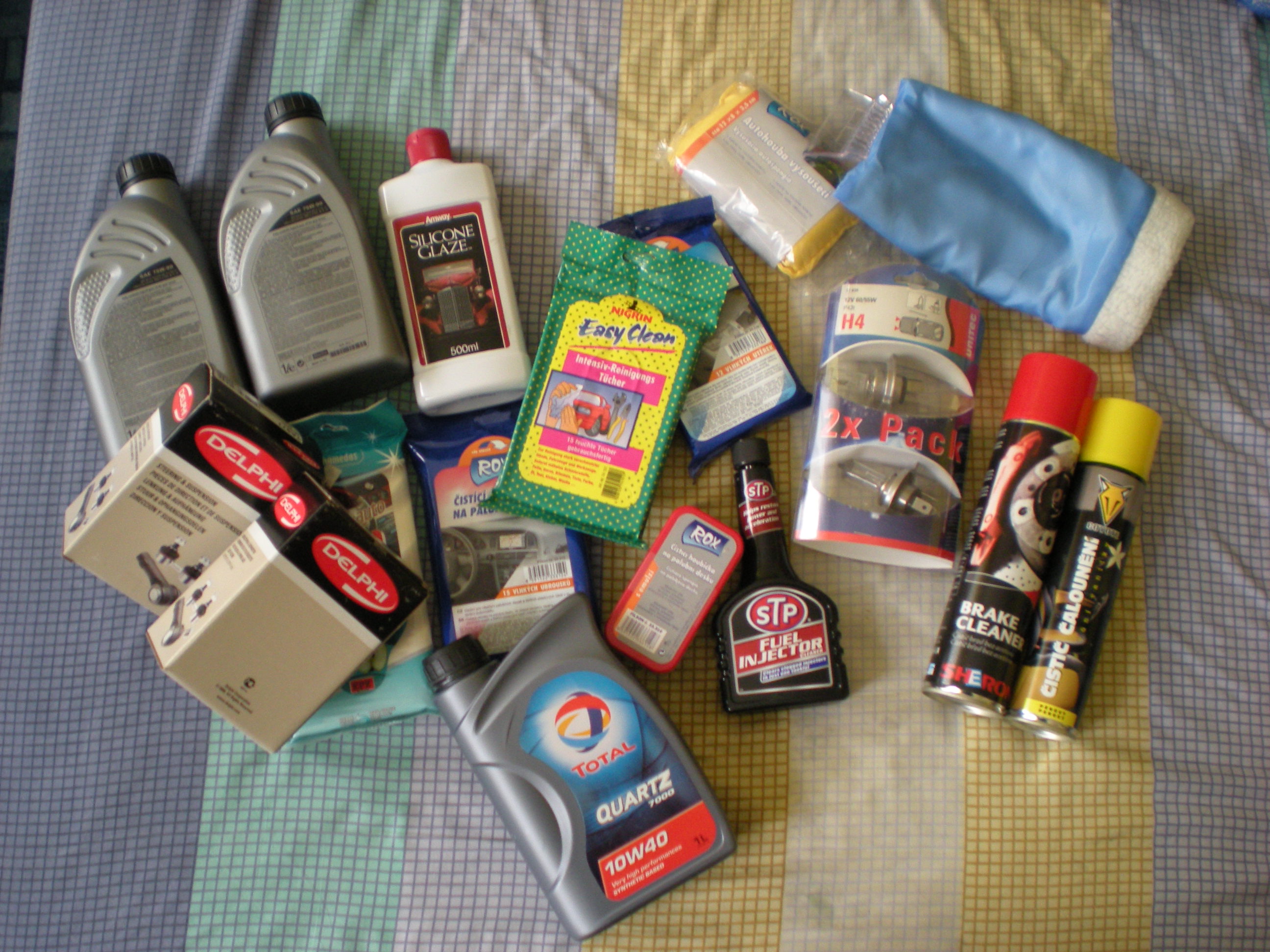

první sada blbůstek gtičku k Vánocům
Hlavně zatím čepy řizení,převodový olej a olej na dolévání kdyby bylo potřeba

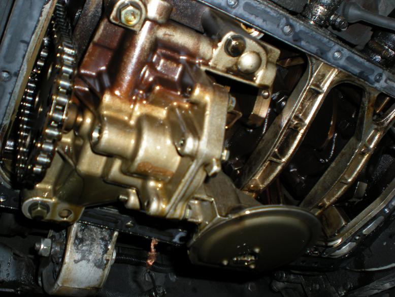

tak nechapu to.Dnes sem to zkousel a o vic jak 45 cca nejdou pootocit.Tak to za chvili jeste zkusim a snad to bude ok.Jinak nedelal ste nekdo vymenu pruzinky na olej.cerpadle? abych vedel jak na to

Re: 309 GTi16 :-)
velmi jednoduse, zhodis cerpadlo, po obvode je nekolik srubu ktere vysrubujes, rozhodis cerpadlo na 2 casti a pruzinka s pistkem sa ti ukaze sama... :)

mě s tim pístken stála 6 barová (takže z 2.0) asi 150

juju tak jak pise Vino.Musim ji teprve objednat ale uz si pripravuji jak na to

A musim tedy rozhodit rozvody abych mohl shodit retez a vyndat cerpadlo?
Re: 309 GTi16 :-)
nasel sem i fotku,jestli bys mi tam mohl naznacit co sundat... Dekuji!
- DSCN4692.JPG (89.29 KiB) Zobrazeno 3677 x
