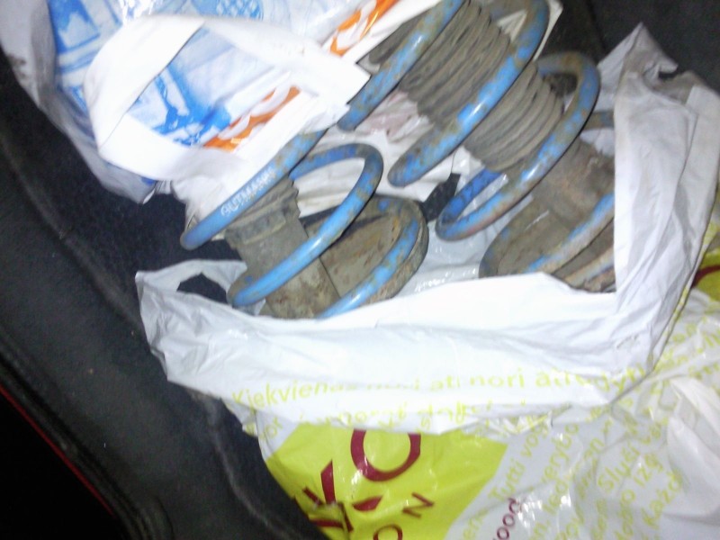

Co tam máš za pružiny? Jsou nějaký krátký
to je tak -40 ne ? já na svoje -25 nepotřebuju taky stahovák, ale trochu síly na montáž vyžadujou
Abych se přiznal, tak vůbec netuším, jsou to původní pružiny, co tam dával Hroche. Můžu je změřit, ať vím, o kolik jsou snížené. Teda v případě že někdo víte, kolik je standardní délka. Každopádně stahováky na ně potřeba nejsou, to je pravda. Sedne to přesně, po dotažení horní matice na tlumiči se pružina ani nehne, ale taky není ani trochu stlačená.
Tak podle starého příspěvku v původním Hrochově vlákně by se mělo jednat o pružiny Gutmann z 309ky, snížené o 35mm.

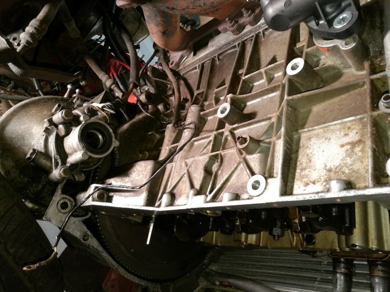

A už máš venku tu poloosu?
To je samá barvička, ale vyměnit gufero v převodovce, to né
Včera jsem dvě hodiny s vrtačkou ve stojanu chystal šrouby a různé držáky na zinek. Tu poloosu ještě zkusím, ale moc tomu nedávám. Jestli chceš, stav se na výlet na Valašsko na dobrou slivovici a jednu zarvanou poloosu :)

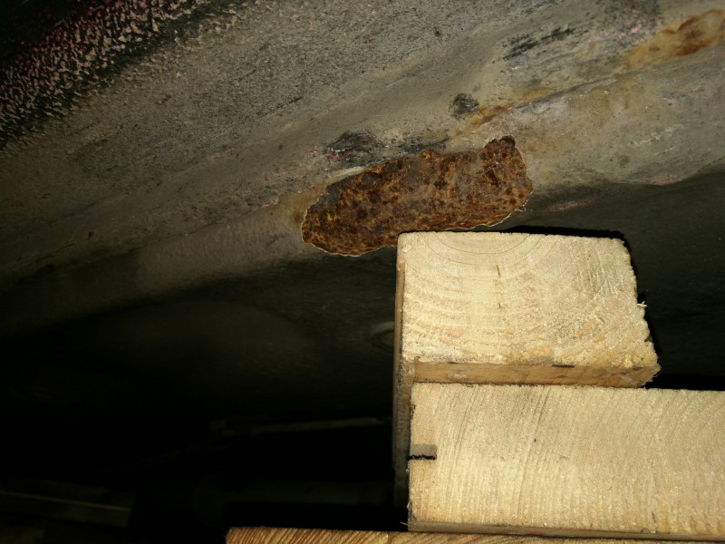

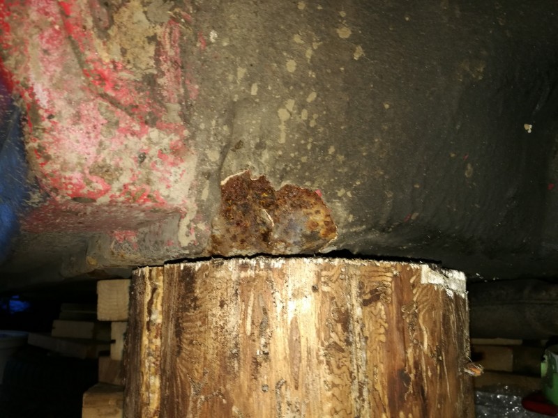

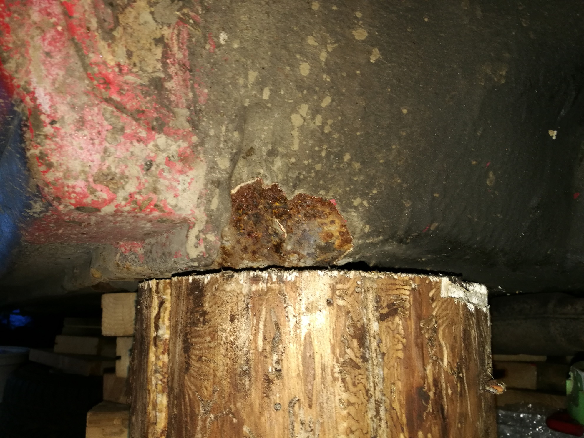

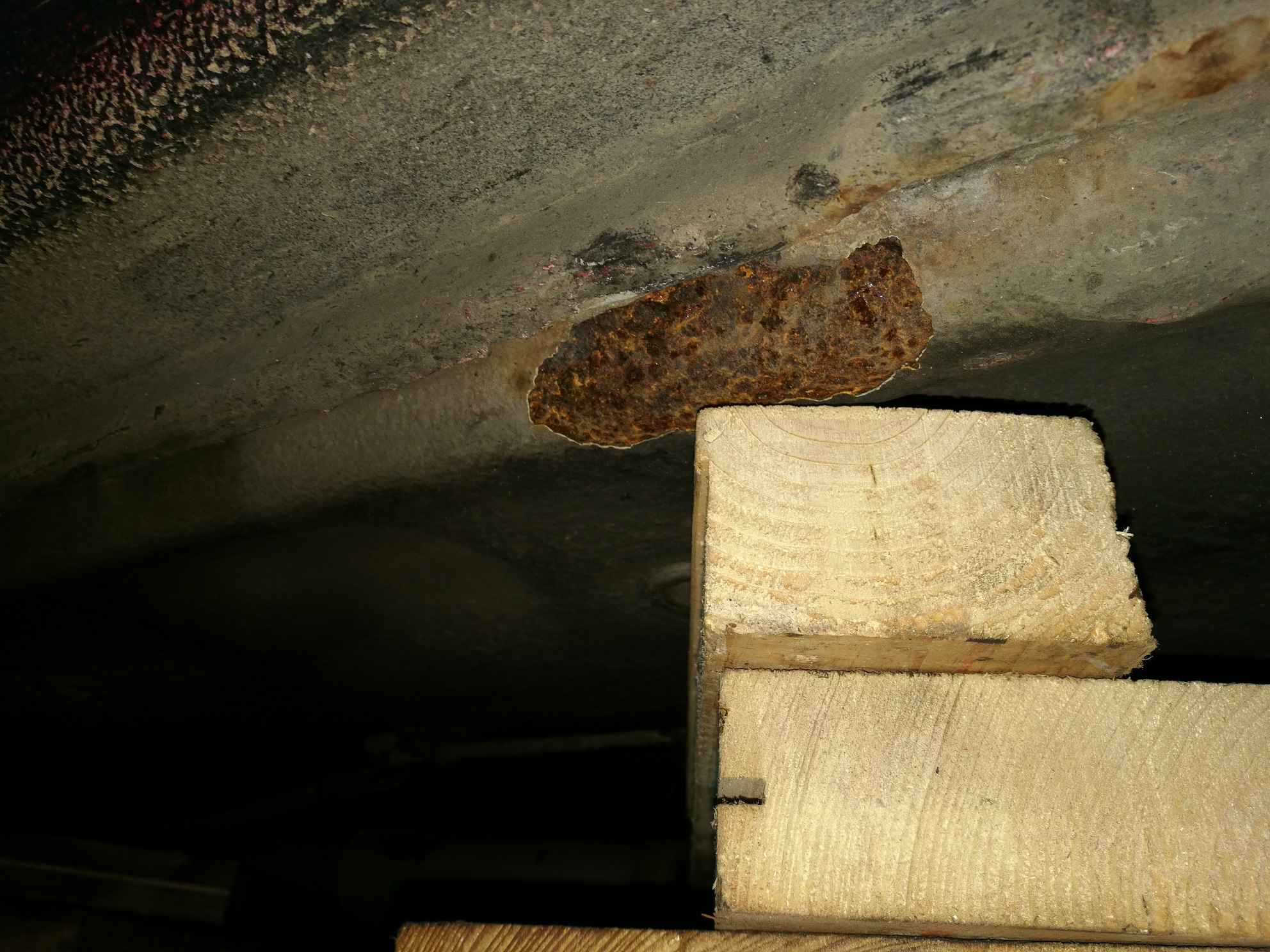

Kucí, už to tady bylo asi stokrát, ale opakování je matka moudrosti že ? :) Co doporučíte na podvozek ? U spolujezdce mi to trošku rezne a sloupla se z toho ta plastická vrstva, která je tam nanesená. Čím a jak to ošetřit ?
- Zdenek
- Příspěvky: 1719
- Skutečné jméno: Zdenek
- Bydliště: Čerčany
Tu první variantu asi slyšet nechceš
Takže varianta dvě je oškrábat okolí až na zdravý plech, pak z lehka přejet lamelákem na odstranění hrubé koroze. Pak očistit kartáčem ve vrtačce/flexe, natřít odrezovačem, pak zase obrousit, natřít odrezovačem... alespoň 3x, on ten odrezovač trochu vytáhne korozi a vlhkost ven. Na to nějakou antikorozní základovku a epoxidový vrchní nátěr. Obojí ideálně od stejného výrobce a dodržet technologický postup.

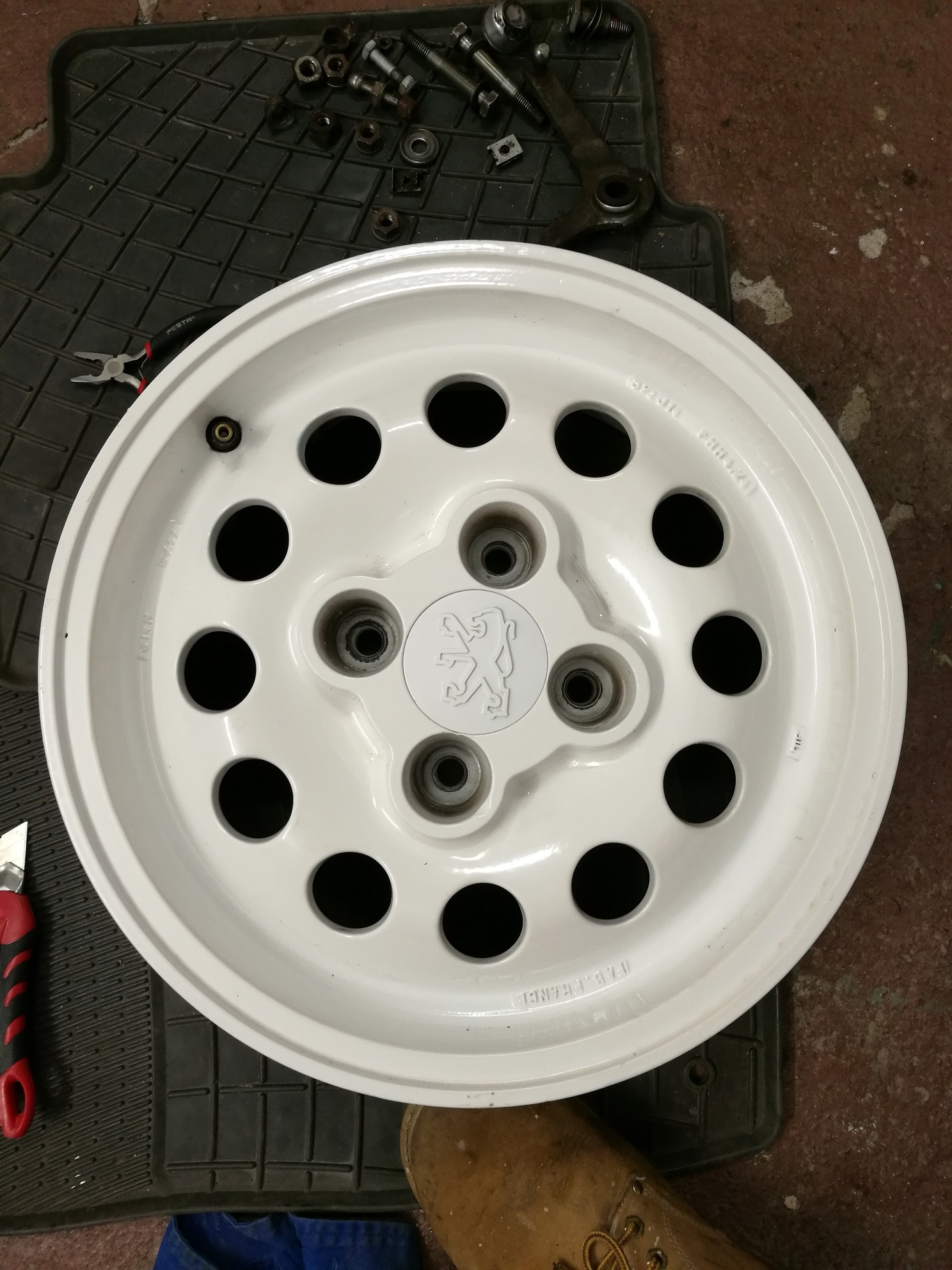

Ty umíš potěšit :) Každopádně udělat se to musí, o tom žádná :) O víkendu jsem připravoval různé šrouby na zinek, tak tento týden už to snad vyjde. A konečně jsem dolakoval nové pokličky

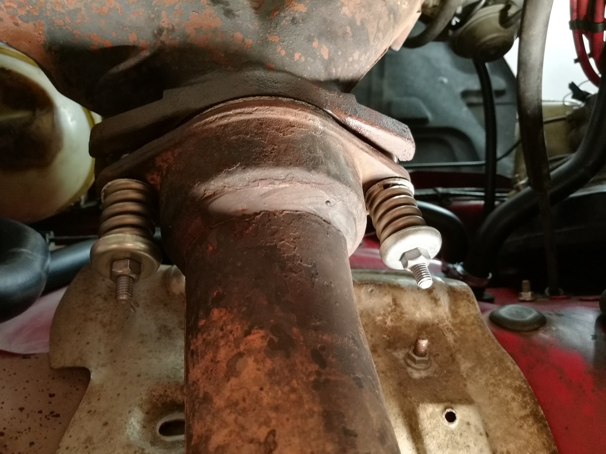

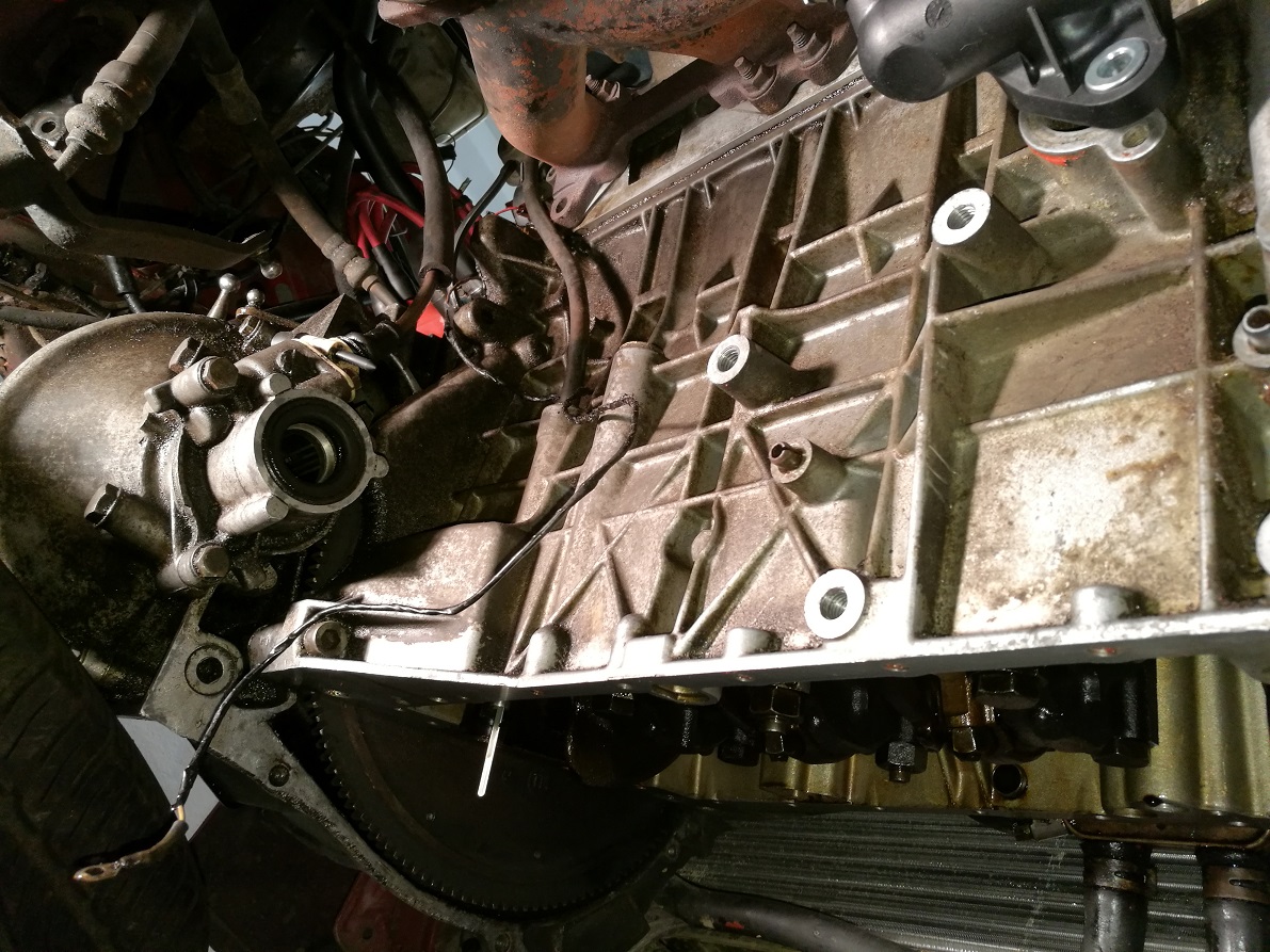

Dnes se dobrá věc podařila a pravá poloosa šla konečně ven. Výfuk taky dostal nové těsnění za svody včetně nového uchycení.

Gratuluji k vyndané poloose
Jak se ti to nakonec povedlo?
FB: Aleš Dopita
FB: Aleš Dopita
Ten hliník, ve kterém to drží, pořádně nahřát horkovzdušnou pistolí a pak to chce dvoje ruce - jedny ve směru od převodovky bouchají kladivem a druhé ze strany od kola páčí poloosu o ten hliníkový výlisek ven.
