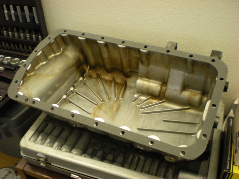

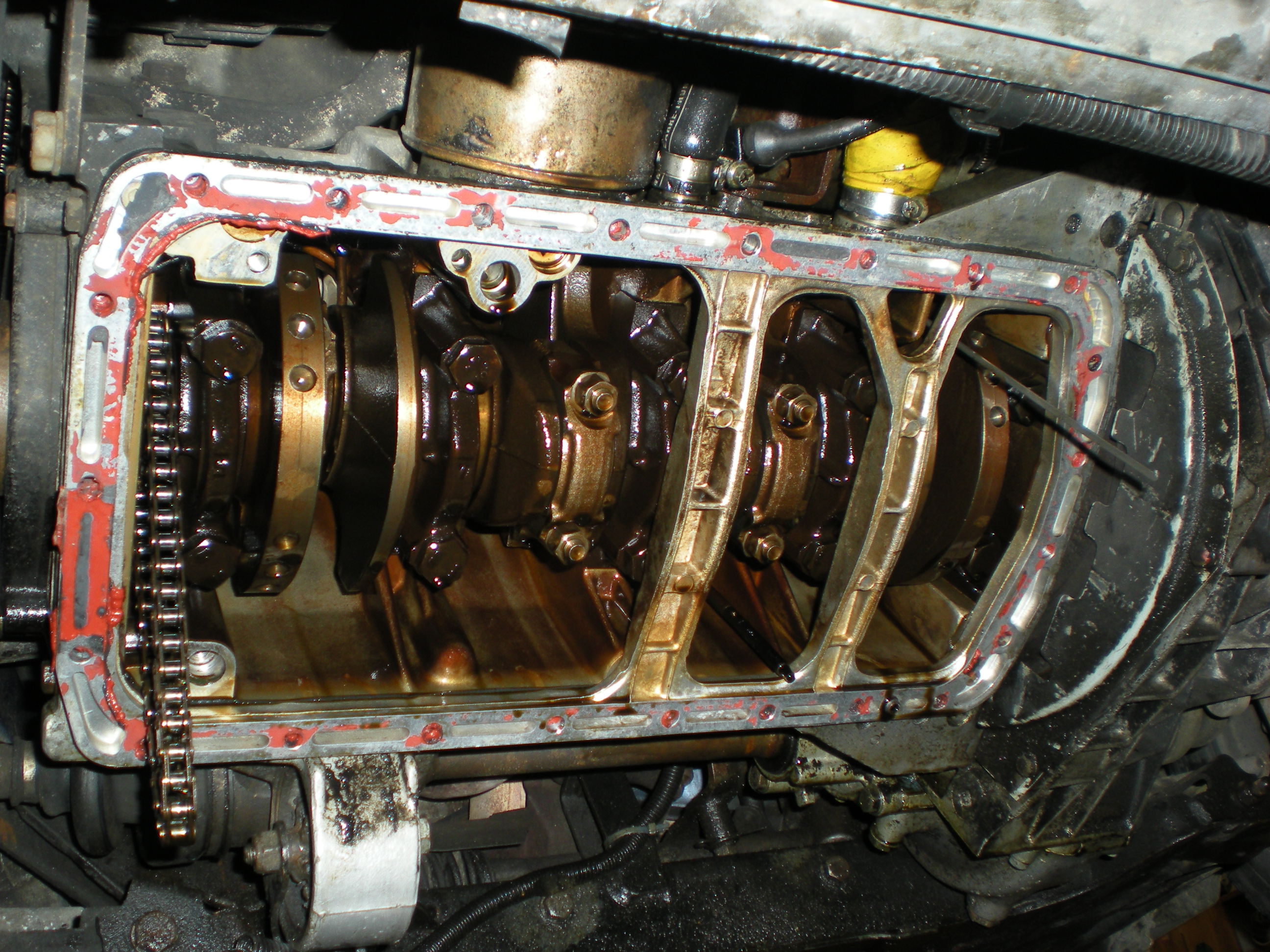

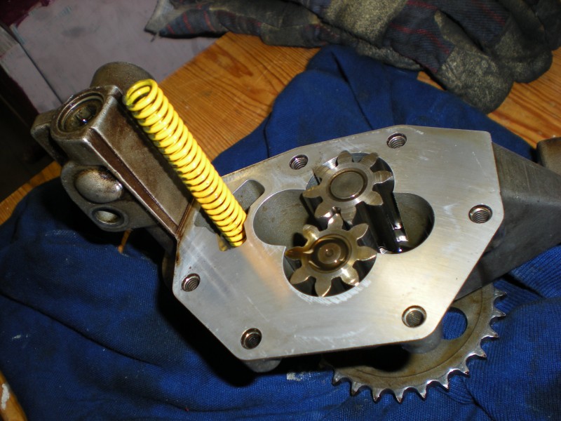

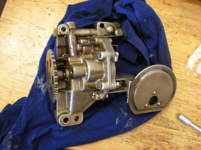

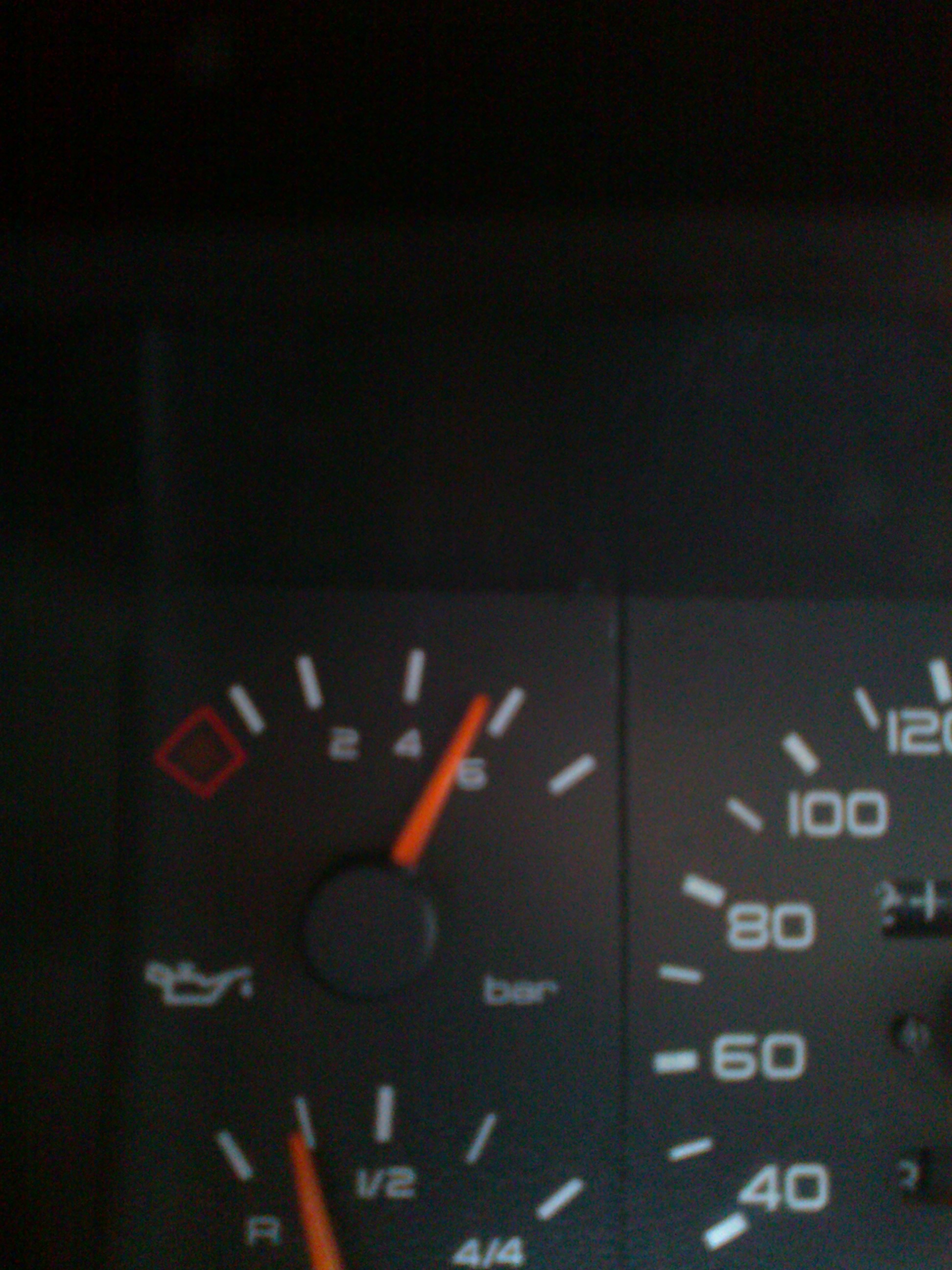

tak sem včera zase trochu zarobil na autě.pokus o naistalování přepážky do vany se nezdařil.Nechtělo se mi povolovat ložiska na klice alespoň prozatím.Ale dal sem novou pružinku s pístkem a vyčistil sací koš.Dal sem nové těsnění vany,čidlo teploty oleje a výpušták.Výsledkem po nastartování byl tlak 4bary na volnoběh v 20ti stupňové garáži,při zvýšení ot.na 2500tis. tlak k 5ti barům.Jenže při jízdě s olejem zahřatým na necelých 90stupňů je tlak v otáčkách lehce pod 4 a víc ani ťuk
Dnes ráno po nastartování v mrazu tlak na neutrál 4 a při přidání plynu necelých 6barů.Ale jakmile se auto zahřeje i s olejem jde mi v jízdě ke 4.Co to může být ještě? nebo je to normální?

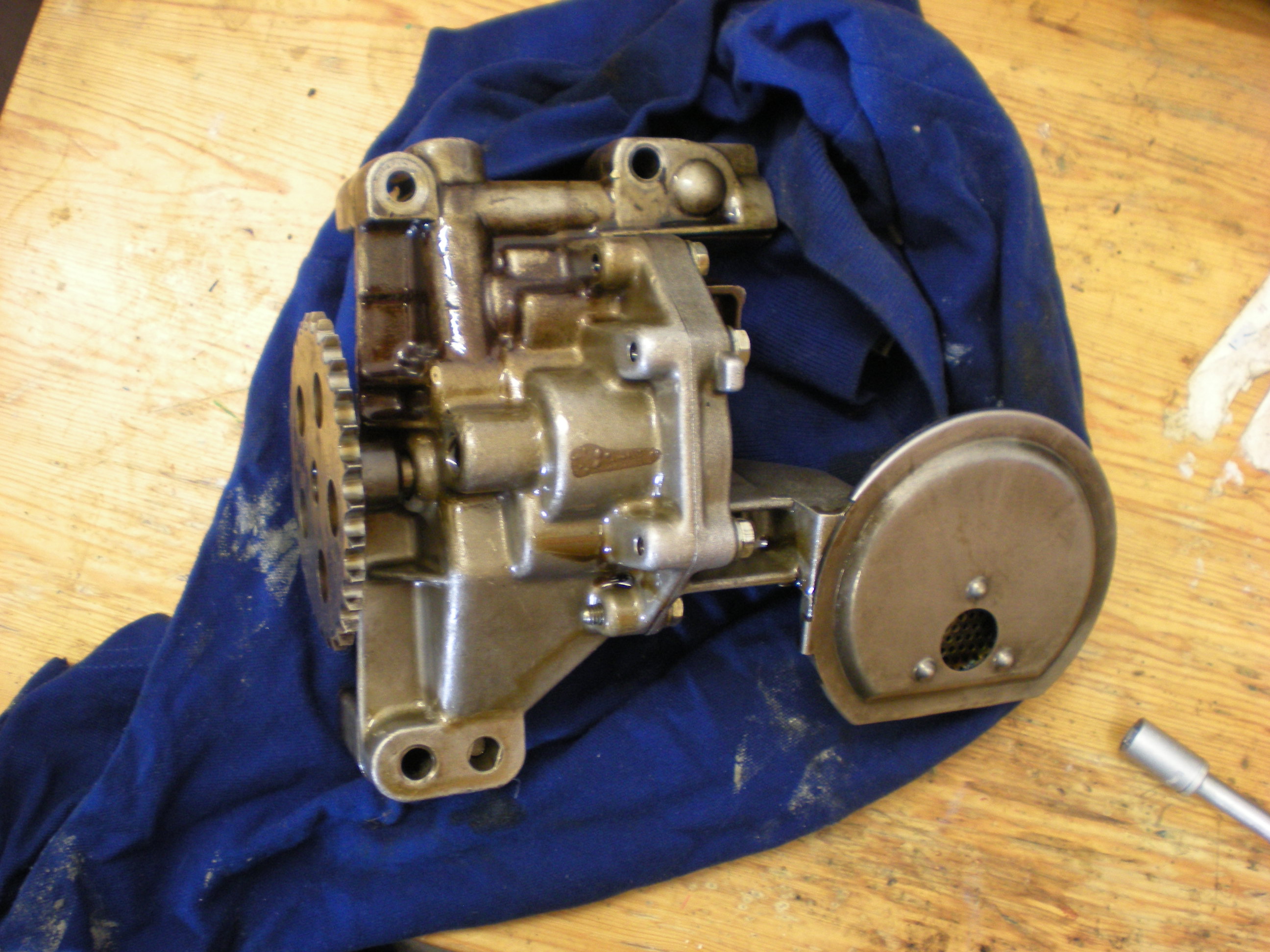

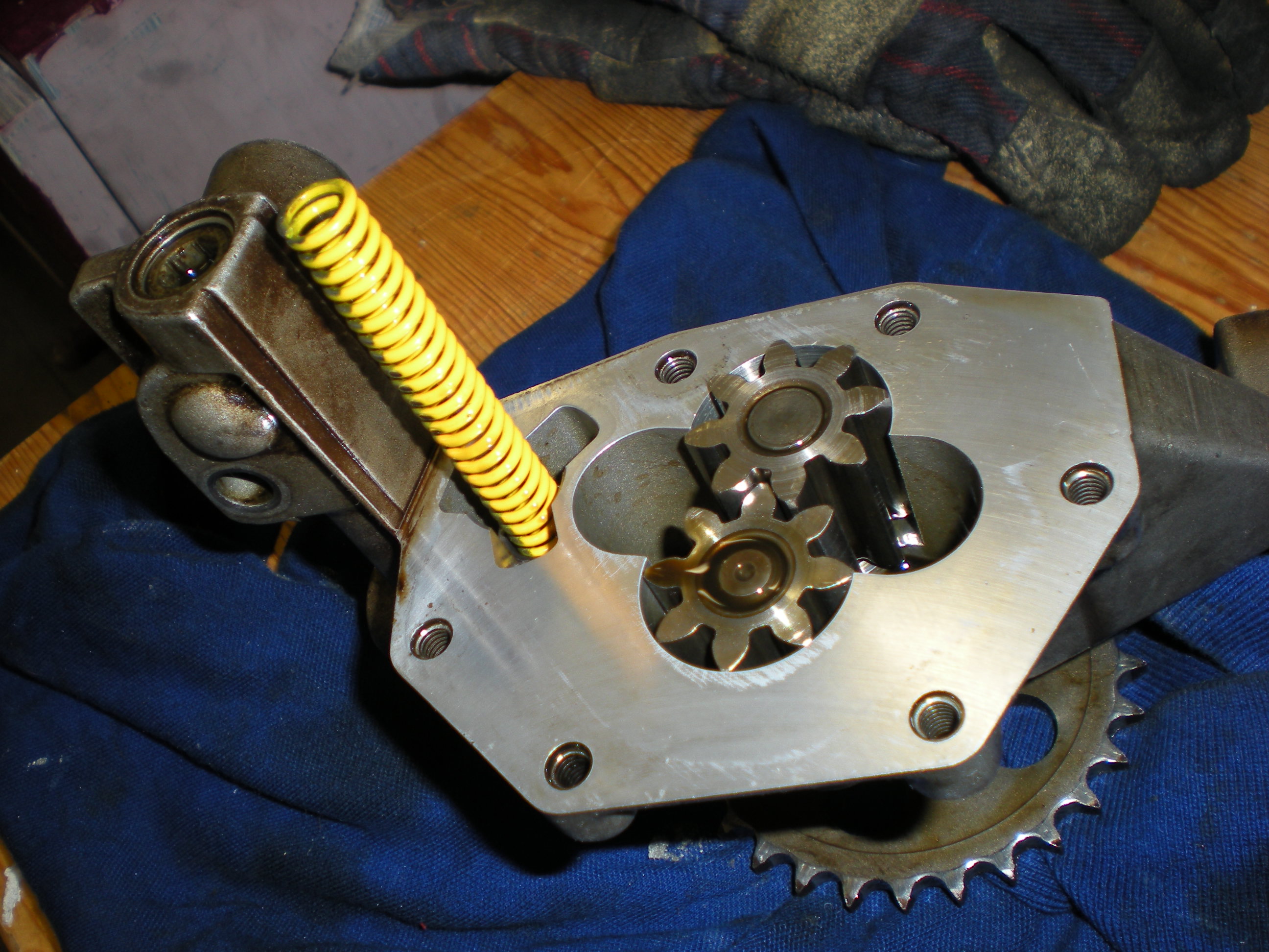

mám stejný problém tak se obávám že čerpadlo už má velkou vůli
Re: 309 GTi16 :-)
to mi ani neřikej
to doufám,že ne.To je hodně peněz

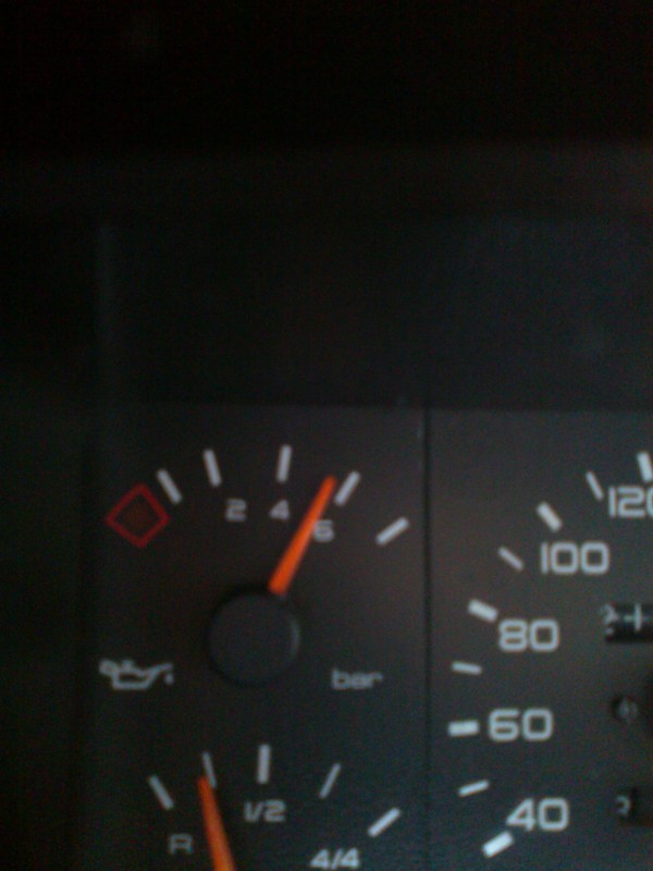

první fotka po nastartování se zvýšenými ot. na 2500tis.

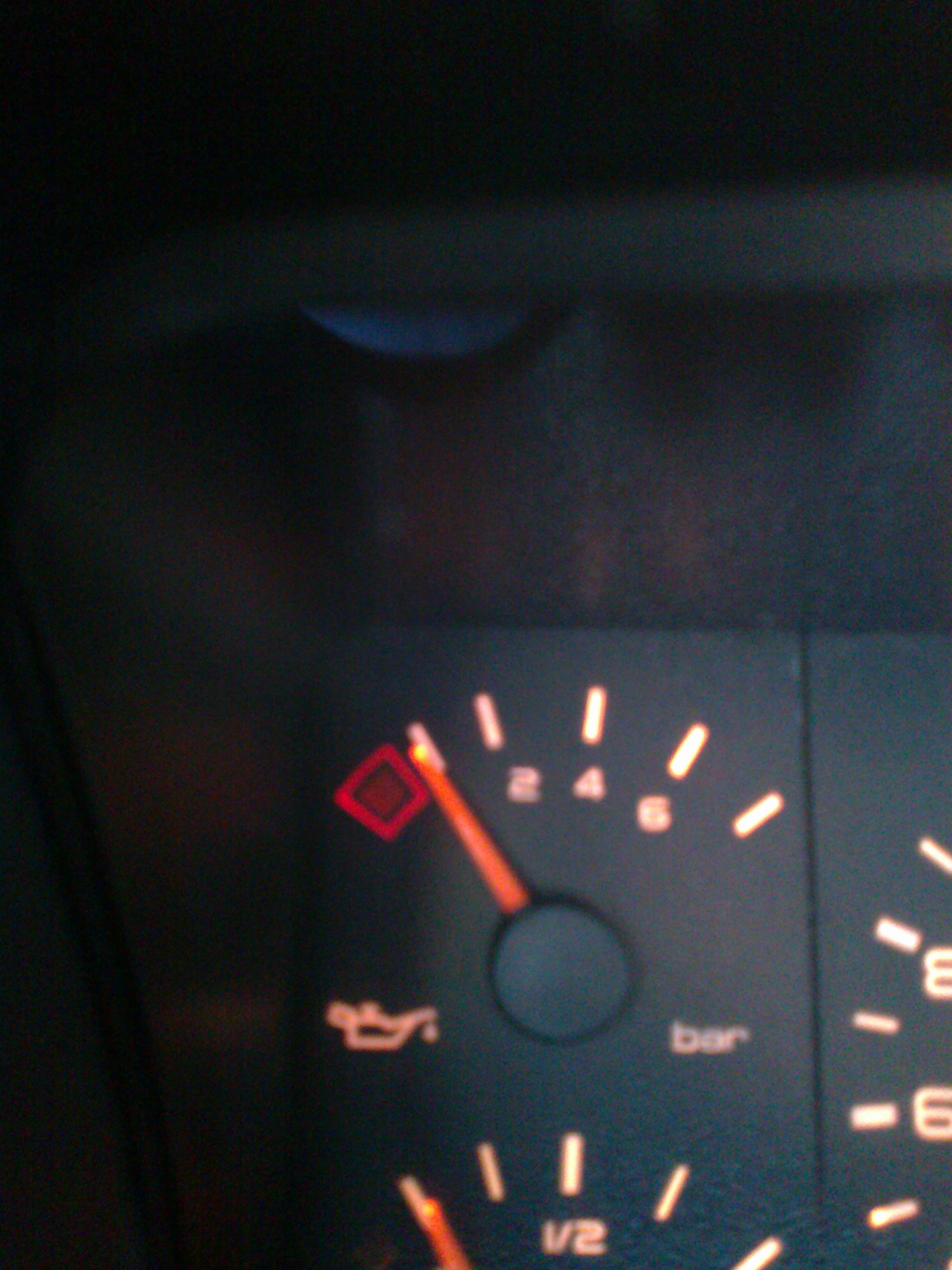

druhá po zahřatí oleje na 90st. na neutrál

nevím jestli stačí vyměnit ozubený kola nebo i to tělo. co jsem koukal na svoje tak má vydřený obal a kola jsou v pořádku
Re: 309 GTi16 :-)
já sem si na tom ničeho nevšiml právě
