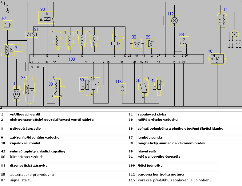

Tady máš zapojení jednotky 88Kw.Je to pohled na svazek tedy to co potřebuješ ty měřit.Zajímá tě pin č.18 tam musí jít proud když nebudeš mít zaplý klíček,tedy stálé napětí.Jak zapneš zapalování musí být napětí na pinu 27 a 37.Podle mě ale tady problém nebude.Co jsem měl pokaždé problém tak to byl snímač otáček klik. hřídele jak už zde bylo několikrát psáno co se týká paliva,jiskra byla zase modul zapalov.Pokud není ten konektor zelený tak ti prostříknutí nepomůže.Jak ho proměřit je informací na internetu dost chce to jen trochu vlastní snahy,hledat a můžeš pokračovat rychleji a né jenom čekat na to že to za tebe někdo najde a napíše ti to sem.

Díky za schéma. Na internetu samozřejmě hledám, ale nikde jsem nenašel schéma na 88kw, kde by byl popis pinů. Taky jsem nikde nenašel jak to proměřit. Prohledal jsem forum, google ale asi neumím hledat. Zjistil jsem akorát, že se tam má měřit odpor.Ale jaké má mít hodnoty to jsem nenašel...

Pěkný schéma ale pro mě dost španělská vesnice :fran: DOkážu tam tak najít baterku, ŘJ a vstřiky. :(
Teď jsem ještě brouzdal na foru a našel jsem vyblikávání chyb a s tím spojený nákres kontrolek na přístrojovce. Nevím proč, ale myslel jsem si, že kontrolka diagnostiky je ta velká STOP, protože ta mi pořád svítí. Svítila i za jízdy. Teď jsem zjistil, že kontrolka diagnostiky je úplně jiná a na 90% si myslím, že mi nesvítí vůbec. TO by tedy znamenalo, že nejde proud do ŘJ?
