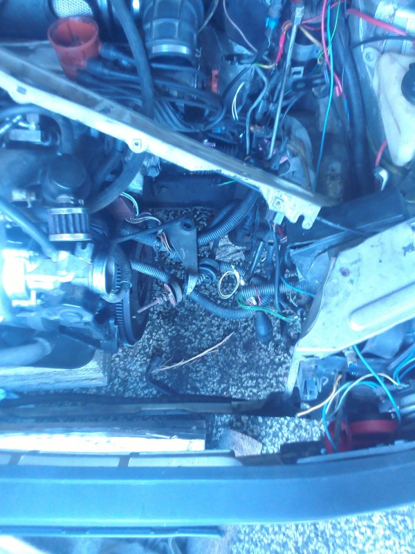

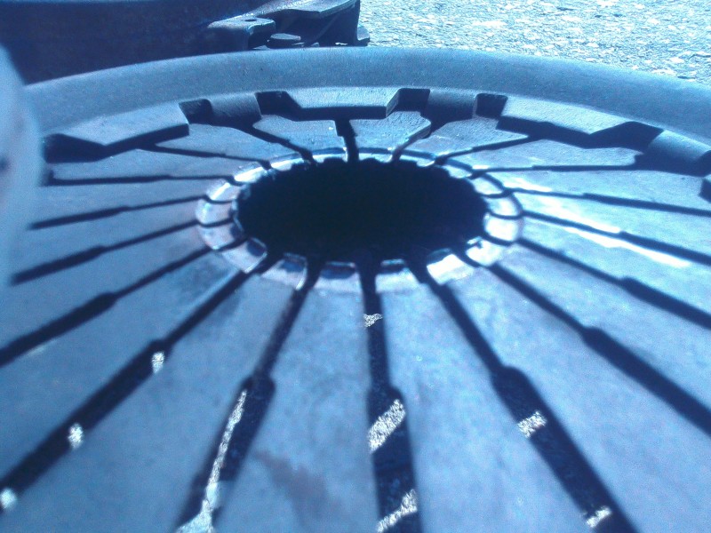

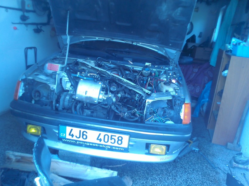

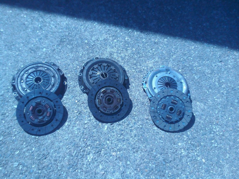

Tak to opět musím aktualizovat ,jelikož to spojka zabalila a po zahřátí motoru bylo řazení vyloženě utrpením ,musela se vyměňit -Rychlé shrnutí: 1.den -odstrojení auta první zkouška sundání převodovky 2. den sundání převodovky ,výměna spojky ,první zkouška nasazení převodovky 3.den nasazení převodovky ,nastrojení auta ,projíždka která nedopadla podle mých představ :bas: Jinak k nemožnosti řazení ,jak je vidět na fotce přítlačák byl tak vytlačenej že spojka skoro nerozepínala ,výměna,komplet spojkové sady+nové lanko a chod je parádní :) A k projíždce ,po krátké projíždce po okolí jsme si všiml že je za mnou cestička....Po návratu domů jsem otevřel kapotu a chladič nahoře tekl v přírubě na hadici,pri pokusu dotáhnutí hadice celej ten debilní plast praskl -upadl a voda začala týct ven ,takže čekáme na novej chladič ,jednu hadici a tu kovovou propojku která už to má tak za pár :)A girlingy mají vůly a loupou pri brždění takže je musím nějak zrepasovat ...
Jinak spojky z leva : 1.9 94kw KO 1.9 75 Kw KO a nová 75 kw :)
A omluvte prosím kvalitu fotek,mobilu hráblo a fotí modře :fran:
A tímto děkuji Drakenovi ,kterej mi radil s vystředěním spojky :up:

Tak dneska nám přišel chladič,hadice k chladiči a propojka hadic,ta na autě nevypadala z venku moc dobře,vše vyměněno ,ale nastal problém,jak se motor zahřeje na provozní teplotu naskočí sahary a valí pořád i při 70 stupních pořád valí ,ani na chcípnutí to nereaguje ,konektor na čidle suchej....JInak pořád něco bouchá od pravýho přední kola,ale enzdá se mi že tak mlátili girlingi ,takovou vůli nemají... nevíte někdo co stěma saharama? Dík

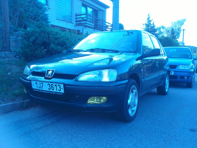

Jak někteří víte,205 na tom není zrovna nejlépe ,a proto nastal ta chvíle .... Koupil jsem od kamaráda peugeota 106 1.4 ,zelená metla,mlhovky el.okýnka ,dálkovej centrál neorigo ,sedačky nějaký lepší s bočním vedením, má to motor chvíli po repasi,nevěřil bych jak doáže 1.4 jet když chce :) nikde z toho nic neteče,olej to nebere,má to nápravu po repasu, + mi k tomu dal pár dílů (brzdy z xsi,2x nastrojené dveře v jiný barvě,svazek,půlku druhýho motoru atd ..) ,mezitím se 205 dostane rozborky, a začnem od znova,jak už tady bylo mnohokrát publikováno jiným členy :) uvidíme jak moc nám to půjde od ruky :)
PS:omluvte foták,je nějakej jetej

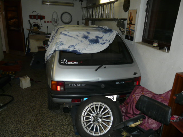

Tak dneska jsem na 106 nahodil zimáky :) a 205 se v sobotu stěhuje do garáže kde pomalu začneme odstrojovat :)

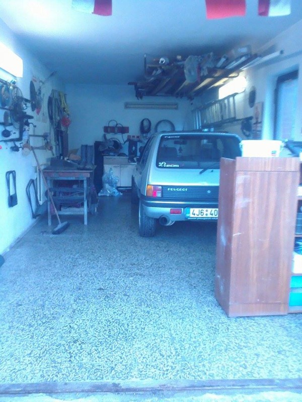

Tak ,dnes reorganizovala celá garáž,nastěhovala se tam 205,přes zimu depozit pak uděláme technickou at nám nepropadne a jelikož by měl bejt motor po zimě hotovej tak se do toho dáme , začínáme motorem tak je 205 nacpaná ke straně aby se mohlo procházet ,časem se to změní ,zaujme čestné místo uprostřed :fran: ,postupně budu rozšiřovat seznam co všechno budeme potřebovat vyměnit a sehnat , a pro pár rad co nejsou v Jak na to , taky přijdu :fran: Zatím vše :)

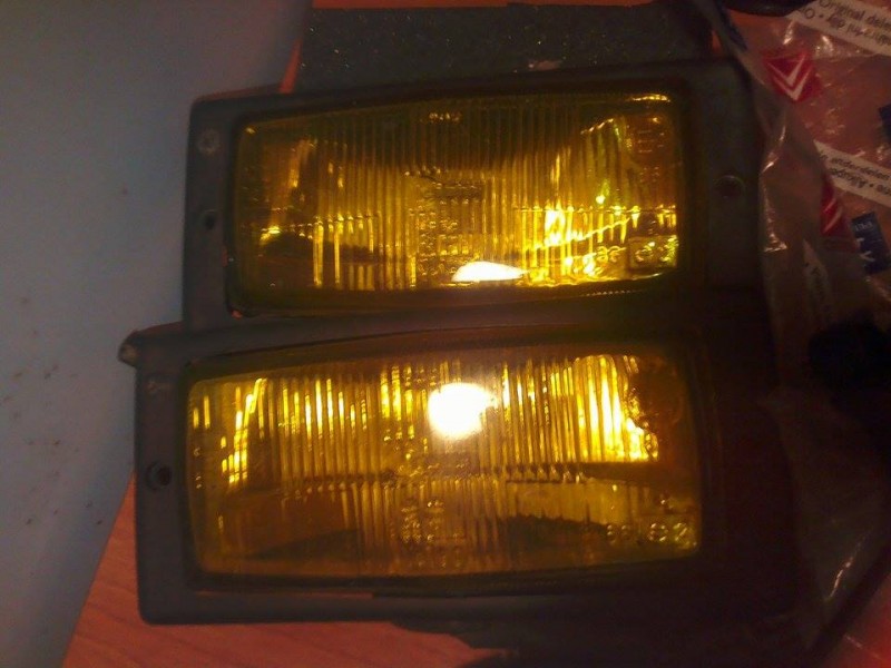

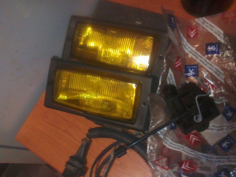

A dneska dorazili mlhy Cibia z 19ky a origo držáky světel :)

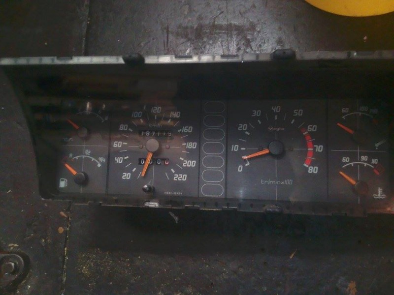

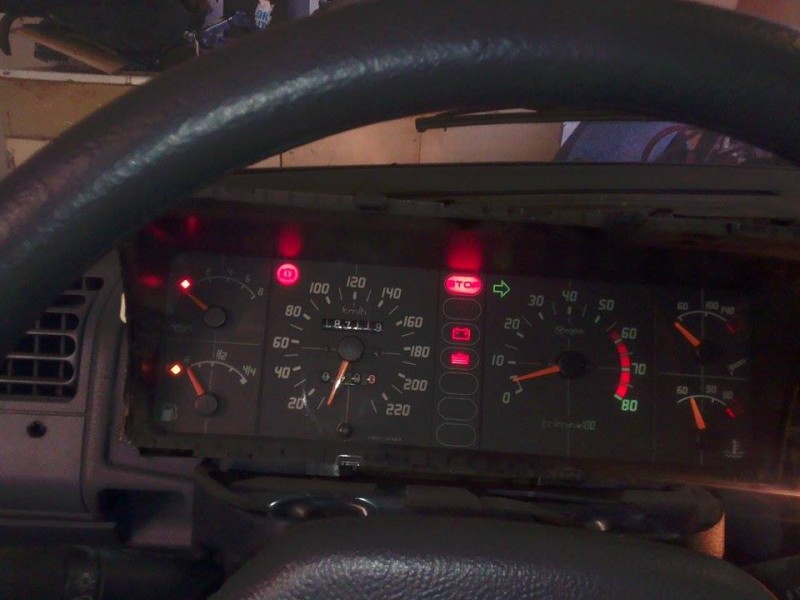

Dneska jsem tak hodil budíky z BX , otáčkoměr nevalí( potřebuje přehodit drátek) , místo levý šipky blinkru lítá ručička nádrže :D ,a podsvícení nejede skoro ,zítra proměřím a odzkouším,poprosím vína jestli by někde nenašel nějaký shémata? děkuji :)

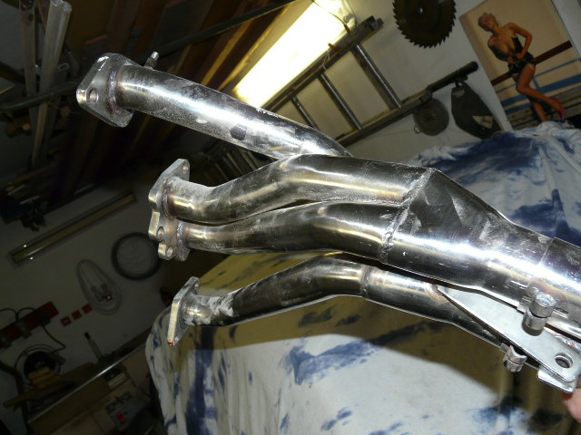

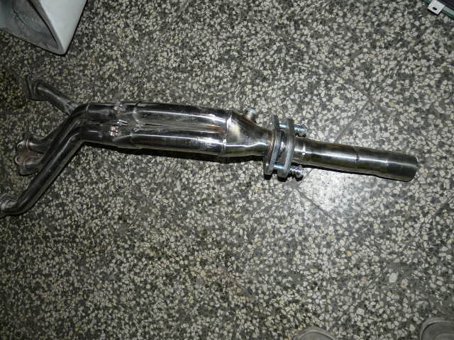

Tak to rošku aktualizuju ,205 stále odpočívá ,přibyly nám nerezové svody :)

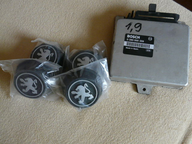

Tak,dneska jsem vyzvedl ještě jedny pokličky (k rallye diskům) a přišla řídící jednotka na 94KW do zálohy :)
