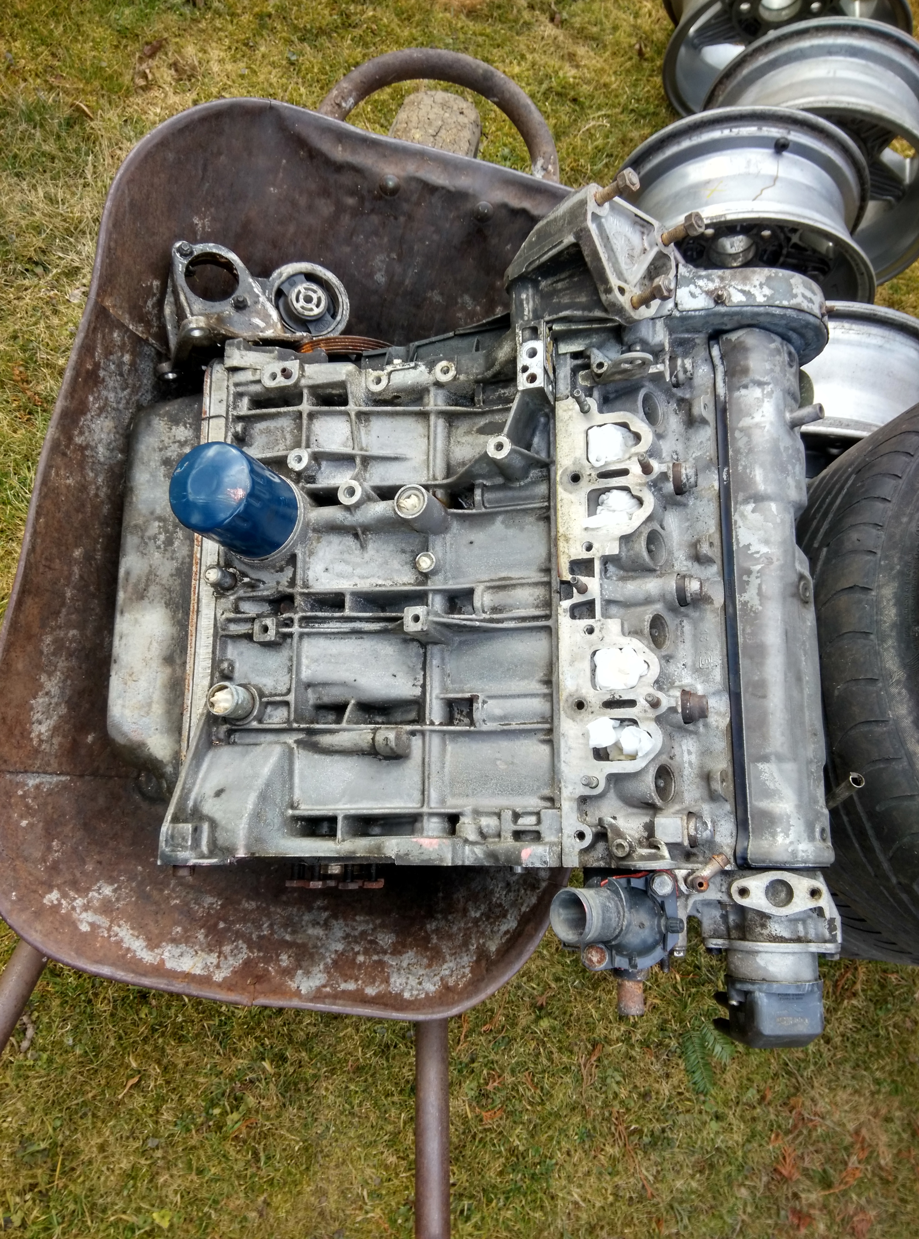

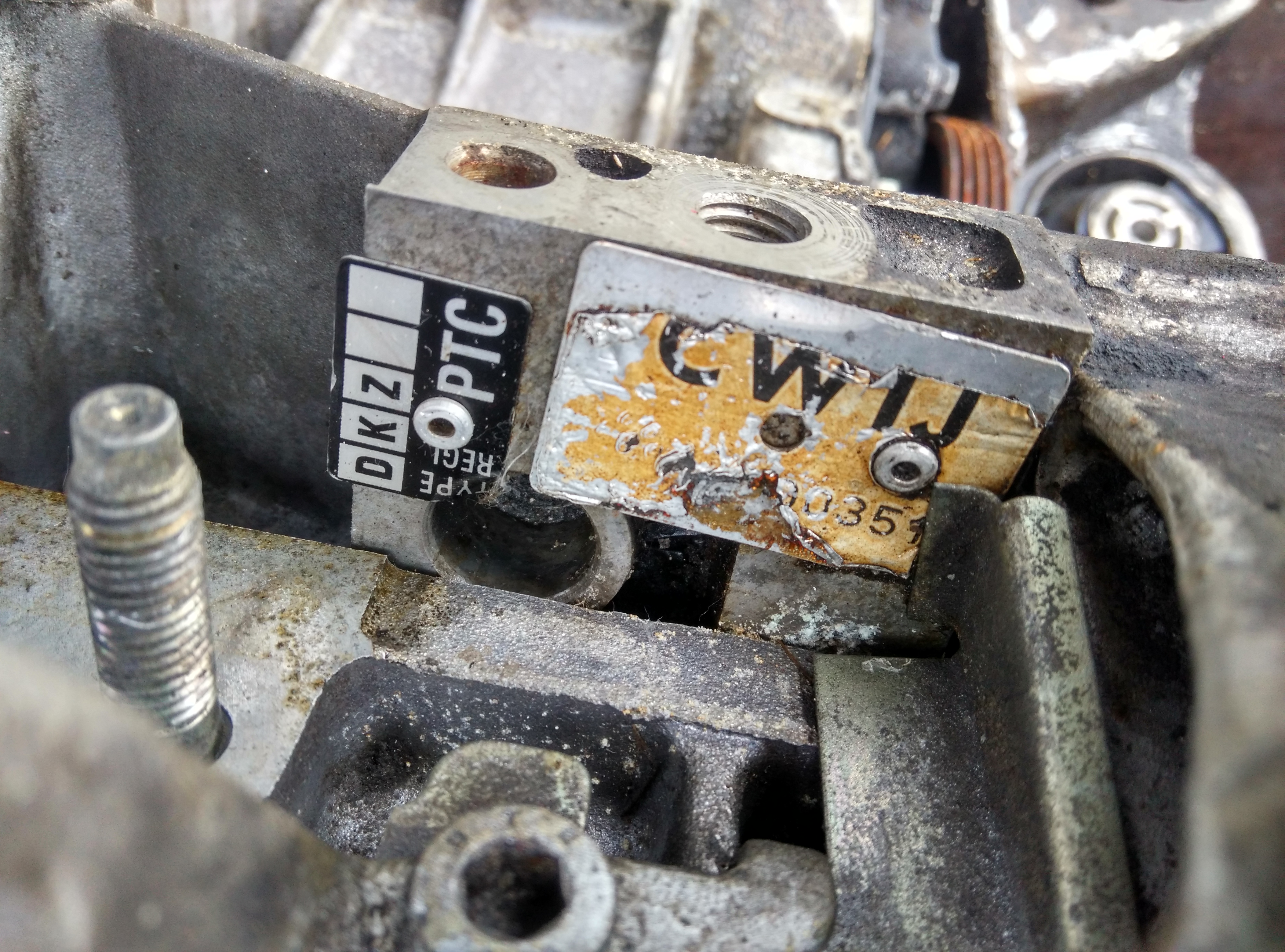

Re: Peugeot 309 1.9 GTI 94 kw
Konečně pořádný motor :-D Díky Zdeňku :)

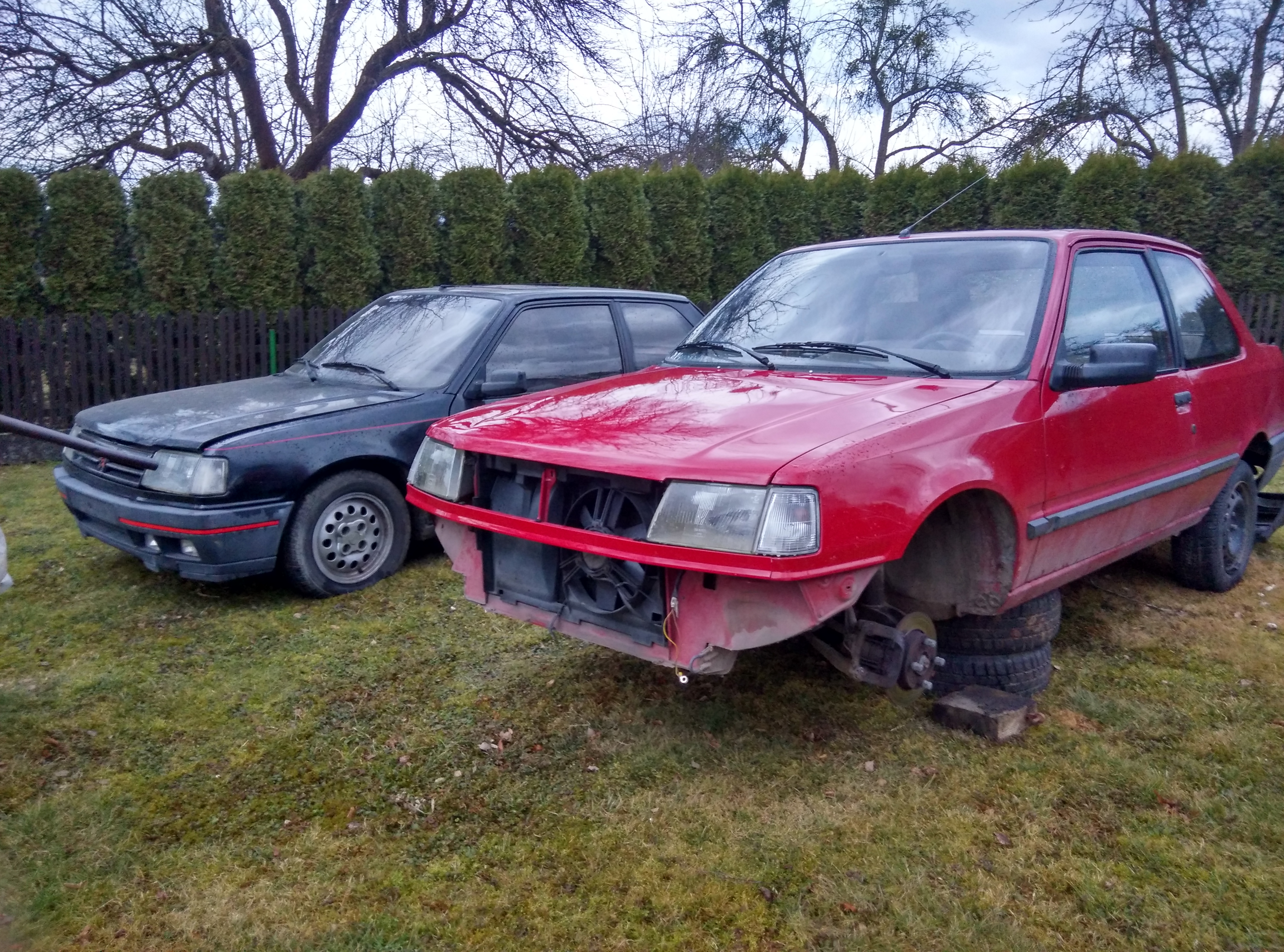

Tak a přestavba může začít :)
Práce se rozjely na plné obrátky :)
