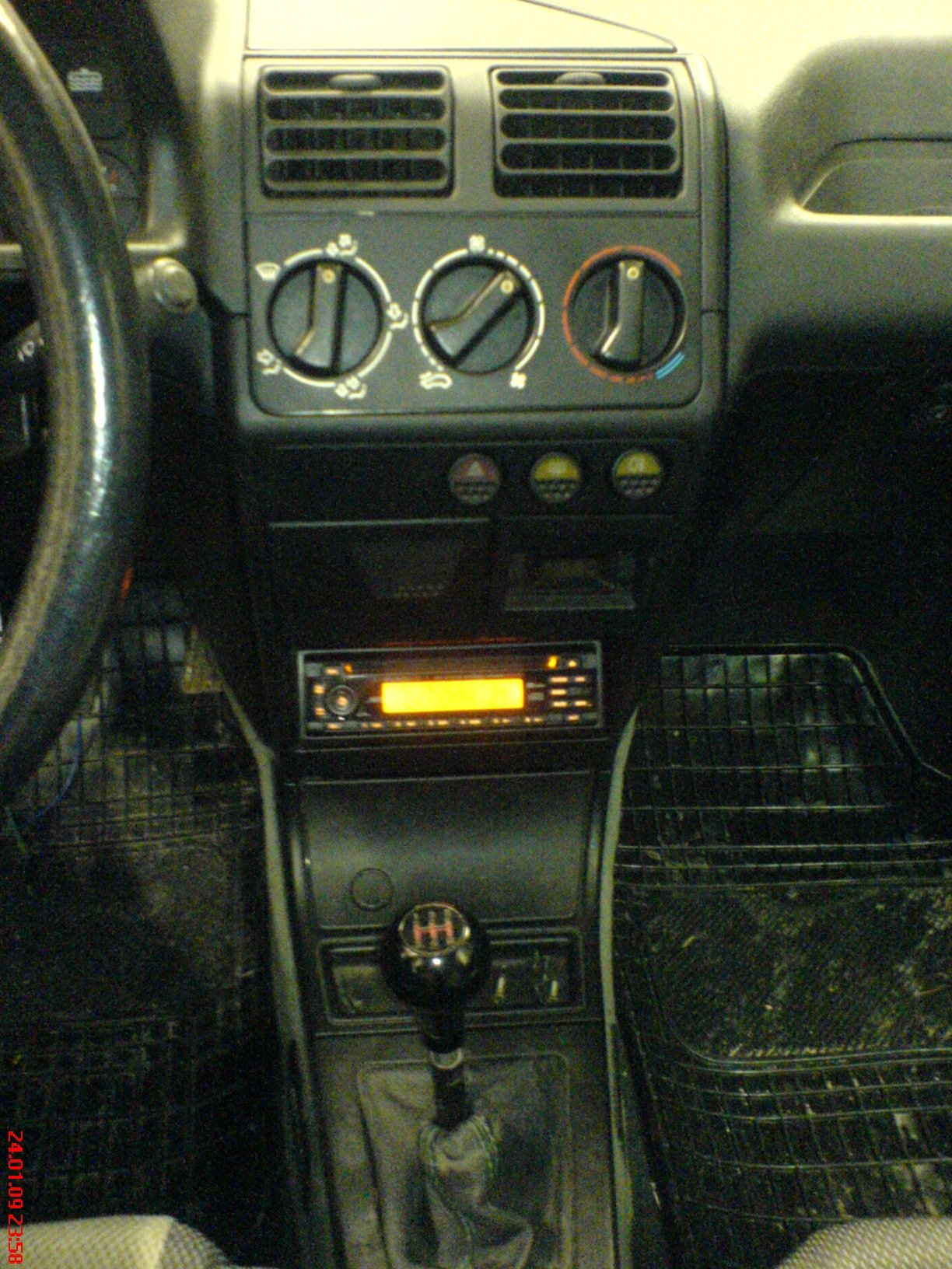

A dneska jsem pokračoval

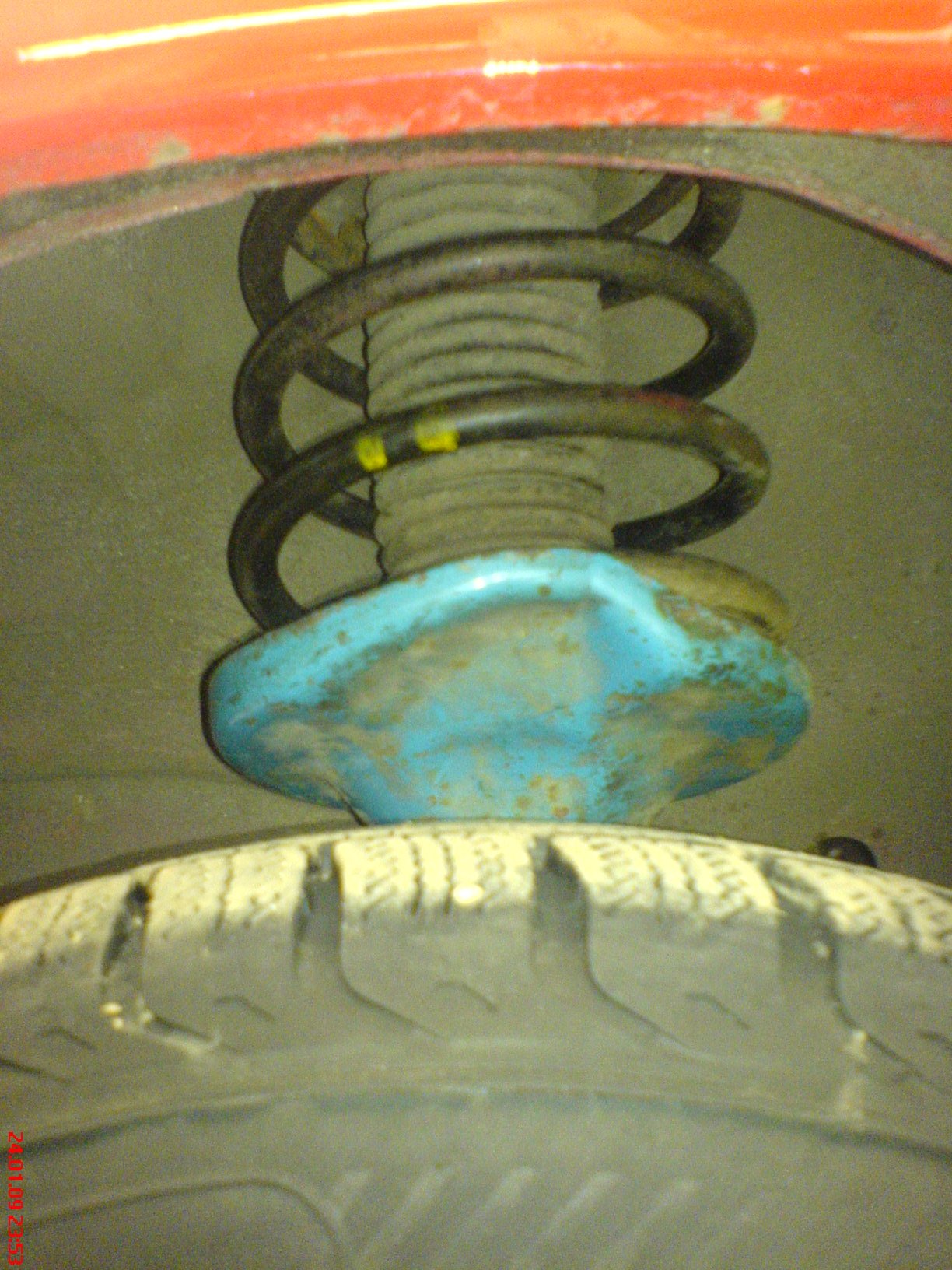

Vyměnil jsem přední tlumiče a pružiny za GTi: Tohle svinstvo tam bylo:
A tohle tam je teď.
Dál jsem vyměnil středový tunel za veliký,dodělal středové ofuky a dal otvírací kaslík.
A tímto zdravím předešlého majitele a strašně ho prosím aby již žádné auto neopravoval,ani nevylepšoval.
Nad většinou věcí jen žasnu.![:wau: :wau:](./images/smilies/8.gif)

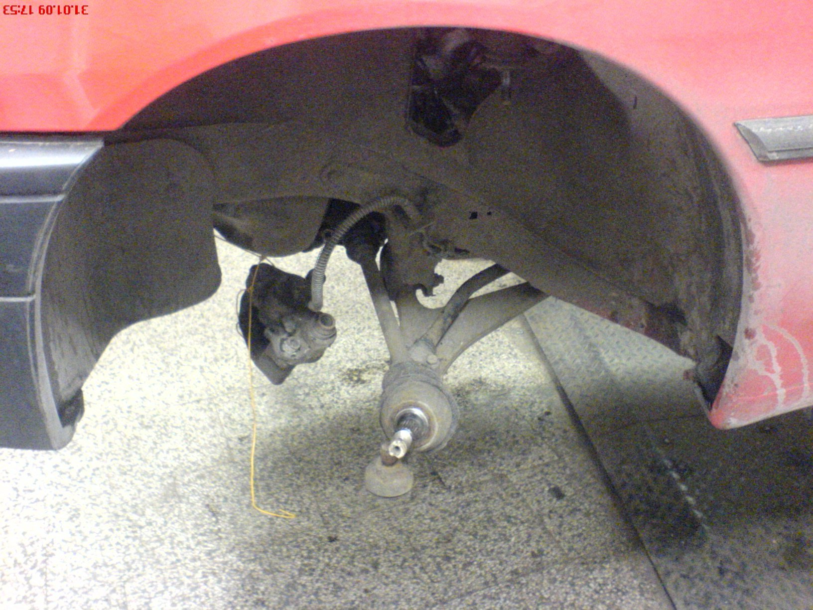

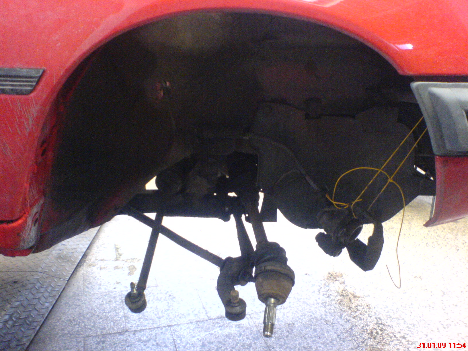

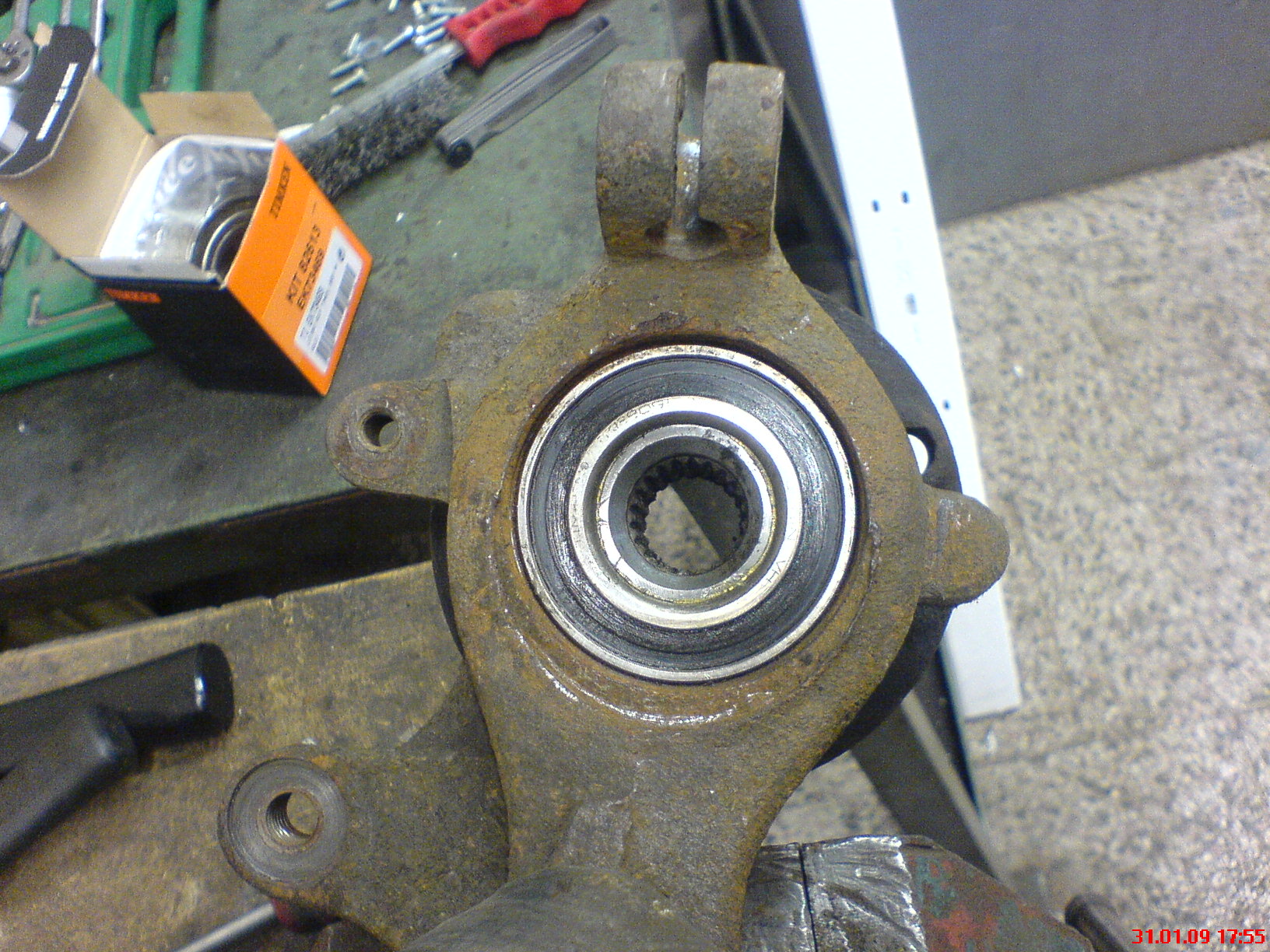

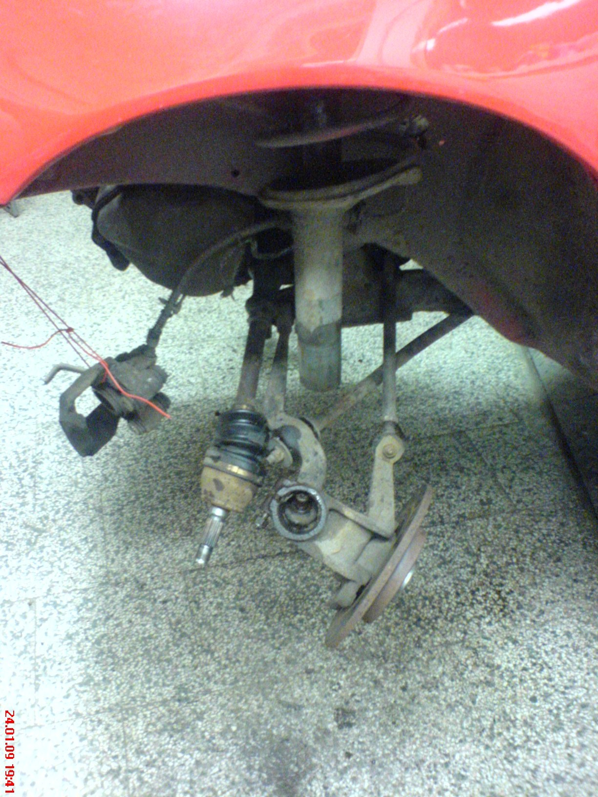

Dneska se šlo,jak jsem chtěl, na PP ložisko.
Chtěl jsem udělat ještě lanovody ruční brzdy, vyměnit budík otáčkoměru a P gufero poloosy,ale stihnul jsem jen ještě to gufero.
Trošku se to totiž zkomplikovalo a při lisování jsem přihnuli o 15 setin jeden držák brzdového třemu,tak jsem ho musel dopilovat.Čepy třmenu se totiž křížily a třmen neplul.
Jinak sjem ještě vyměnil LP ložisko na 106ce, dal nový příslušentví předních brzd a na PZ kole vyměnil brzdový váleček a odvzdušnil brzdy.
A uklidil si ten strašnej bordel v base :lol:

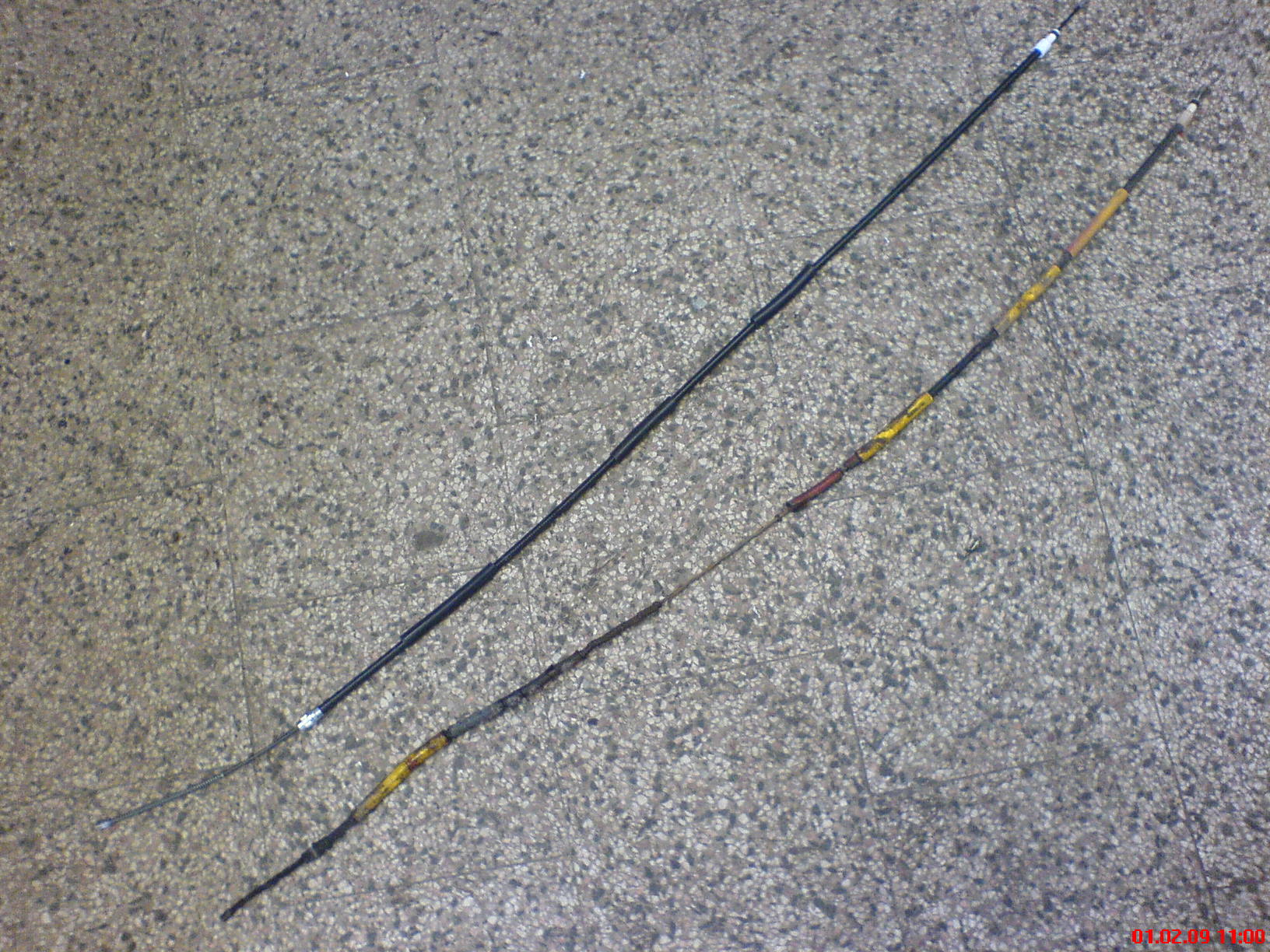

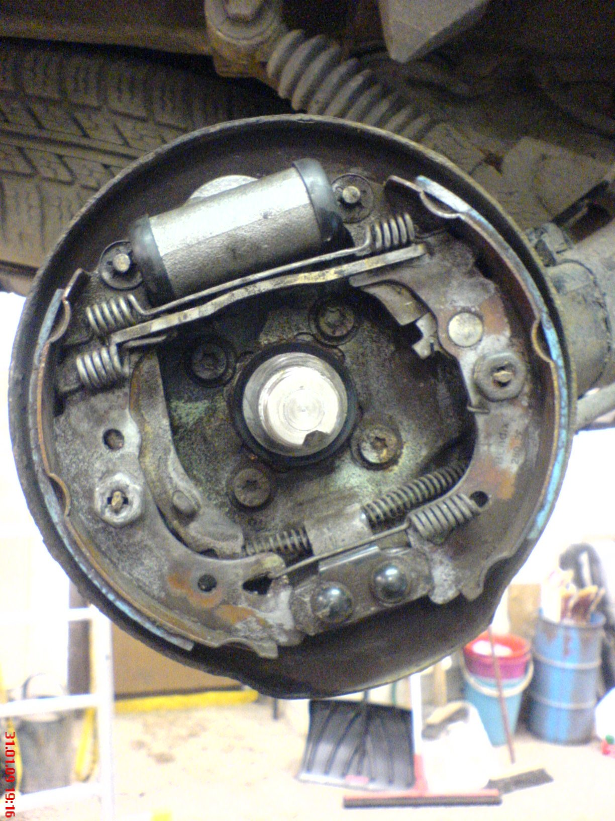

Dneska jsem se po obědě dostal i na ty lanovody.
Čekal jsem že to půjde rychleji,ale nakonec se zarilo.
Zároveň jsem zjistil že zadní ložiska by chtěly vyměnit obě stejně tak i obě zadní prasátka.
To je tak když si člověk koupí starý zanedbbaný auto, neche se v něm zabít a chce aby ještě chvíli vydrželo.
Ještě že se furt dělaj díly a jsou levný.

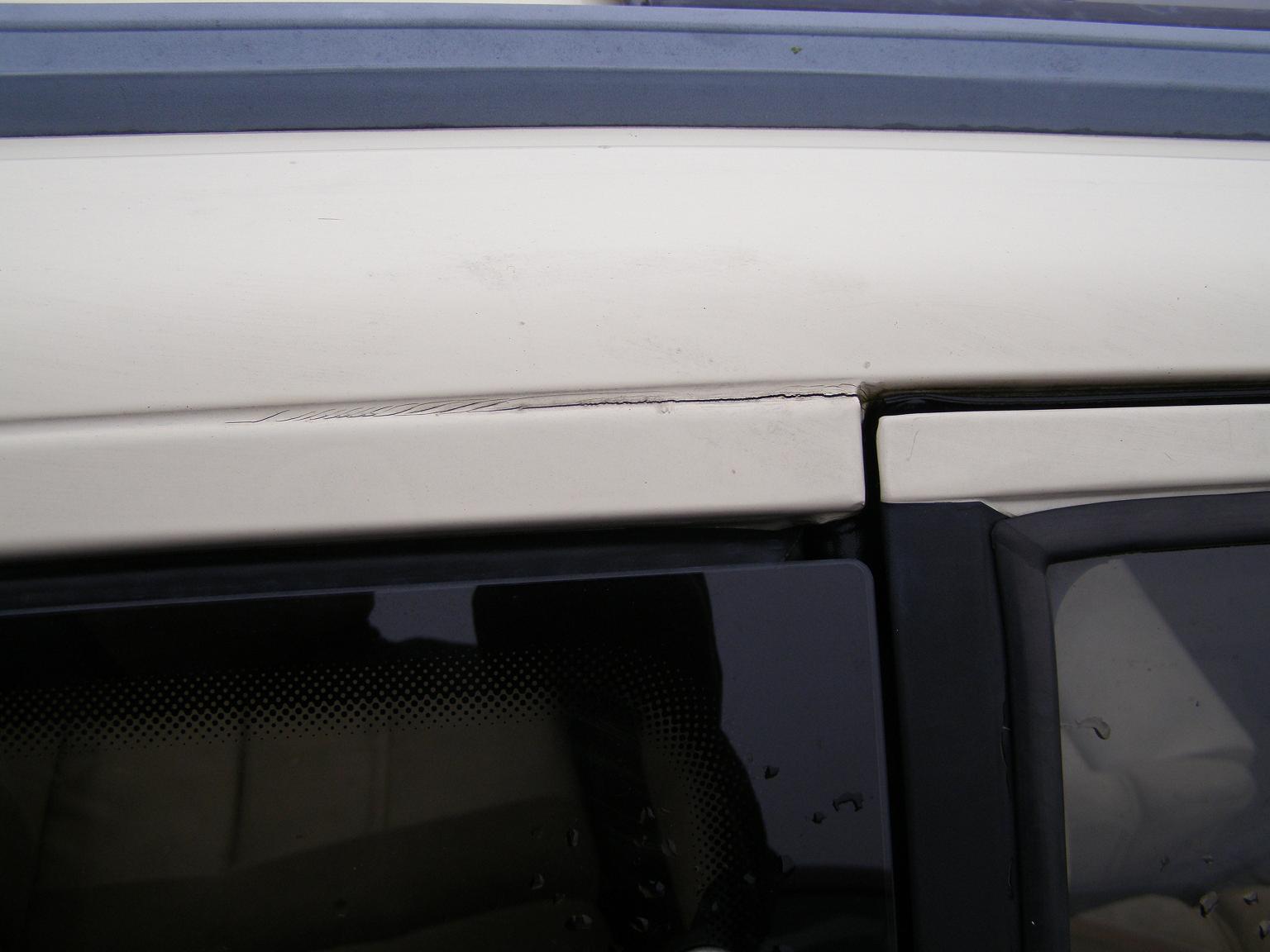

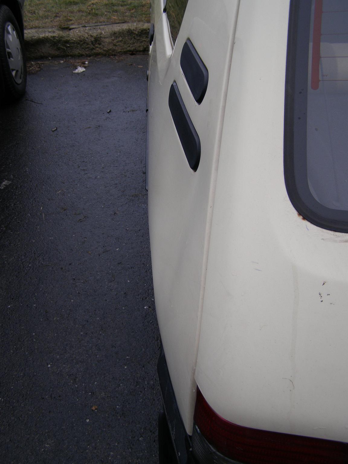

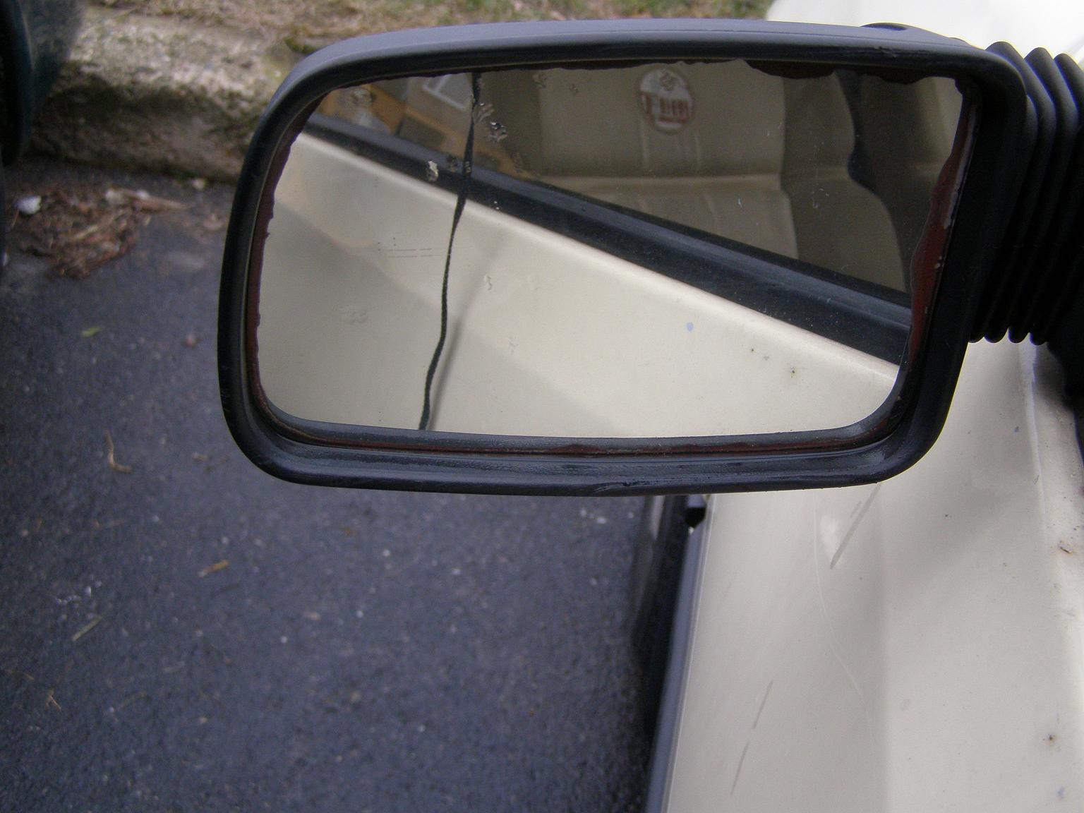

Dneska jsem se byl v Praze podívat na jednu indianu.
Našel jsem inzerát.
Zněl Peugeot 205 rv 1992 1.4 55kW
Ve skutěčnosti to je 91,ale to je už tak nějak jedno.
Auto bylo kdysy bouráno na P přední světlomet,má tedy shnilý P blatník,kapota a řidičovy dvěře mají tmavší odstín, na L dveřích je promáčklina,stejně tak i na LZ boku,LZ světlo je prasklé,skla zrcátek je potřeba vyměnitzadní spoiler je z nějaké červené 205ky přestříkaný,ale už občas prokoukne červená,5 dveře začínají reznout,pod lištou PZ boku je větší škrábanec, jeden špuntek LZ okna a šíbru chybí(Do auta teče,od spolujezdce nejde stahovat okénko(rozbytý vypínač),je potřeba udělat těsnění pod hlavou,manžety na řízení jsou prasklé, P vnitřní manžeta poloosy je prasklá a jedno přední lité kolo je nakopnuté,klepe do volantu,bežní vedení sedadla řidiče je propadlé.Kaplička je na některých místech popraskaná a mincovník nejde otevřít a pak ani nedrží
A navíc v autě jezdí bílý budl,takže je plný malých bílých chlupů a na sedačkách jsou mapy od vody.
Pokud bude za 3 týdny ještě k mání,tak si ji koupim,ale bude muset ještě slevit.Za stávajících podmínek do toho nejdu, bylo by na ní strašný práce 205tek už mám takhle dost.
Pár foteček.
