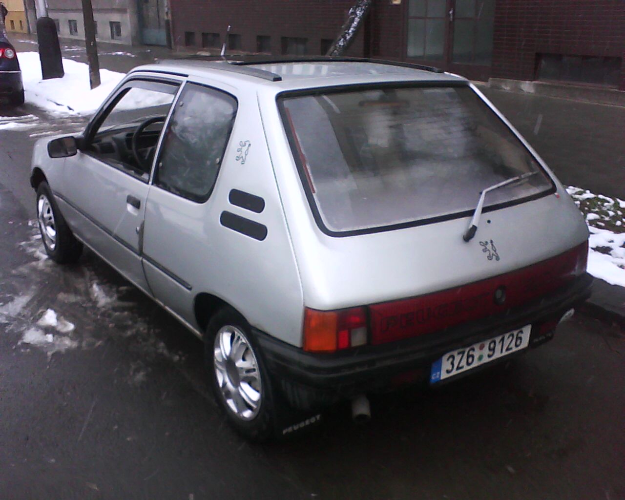

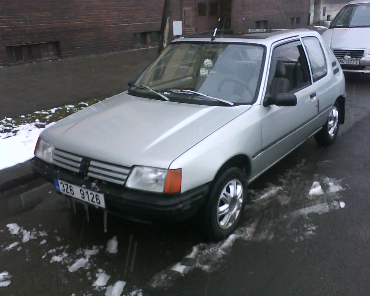

hoj kluci me se zda ze ten muj potvorak sedi vzadu moc nizko takze to musim taky zvetsit ze .. citimjak to lita po dorazech akorat

tak sem pod to vlez a zjistil sem ze to po dorazech neskace ... ale to odpruzeni je strraaašne tvrdy
jako se opru o äuto chci properovat a uplne nic
takze ztoho vypliva ze uz to asi nekdo pruzil kdyz je to taknapruzeny
Re: Jak přesadit torzku na zadní nápravě ??
ono z toho spíš vyplývá to, že nápravě nepomůže už ani svěcená voda. tvrdost nápravy a její vrzání je příznak toho, že odcházíTuningmaster píše:tak sem pod to vlez a zjistil sem ze to po dorazech neskace ... ale to odpruzeni je strraaašne tvrdyjako se opru o äuto chci properovat a uplne nic

>pichy: aha protoze co se tyče naprav odruzenych torzni tyči jsem uplny novacek. naprava muze pasovat treba i z 309 ze ? taky semi zda ze ma až moc velikou rozbíhavost
takze budu menit (škoda ze tam neni viceprvkova naprava
podle fotky se to pozná těžko. jen hádám. je třeba se mrknout, jestli jsou či nejsou vysypaná ložiska. jinak náprava z 309 je o něco širší a použít se dá, ale kola ti moc polezou ven
