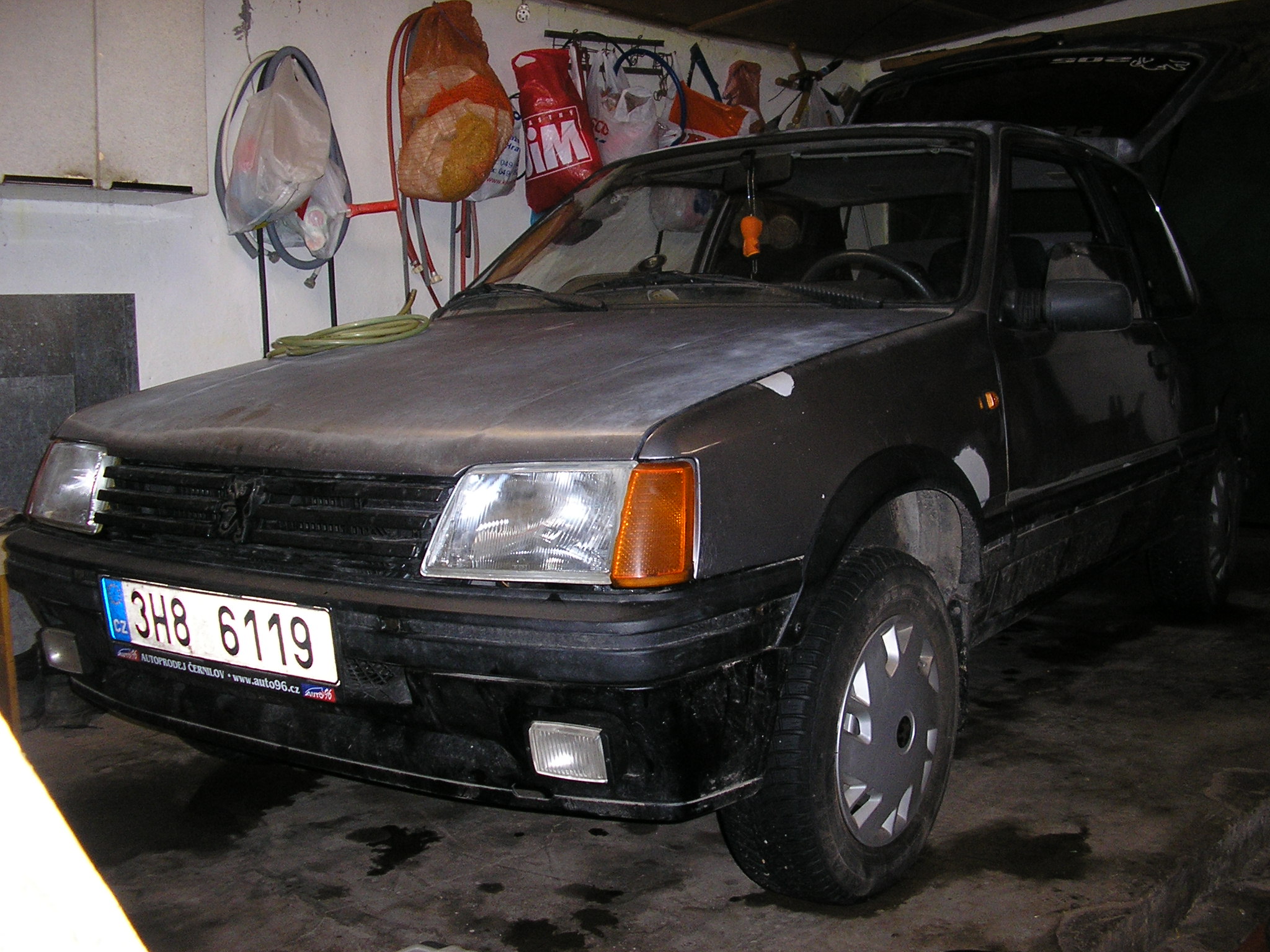

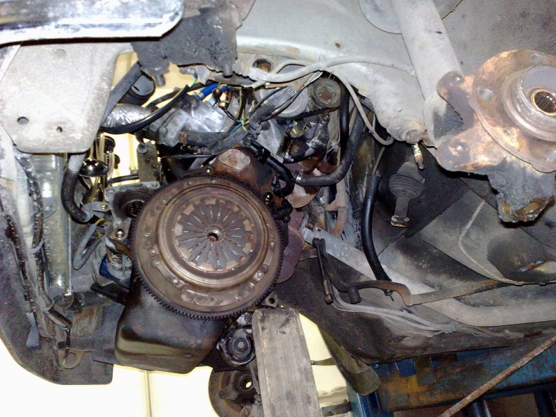

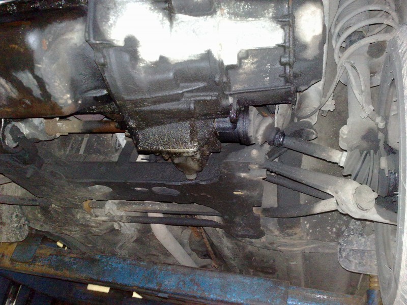

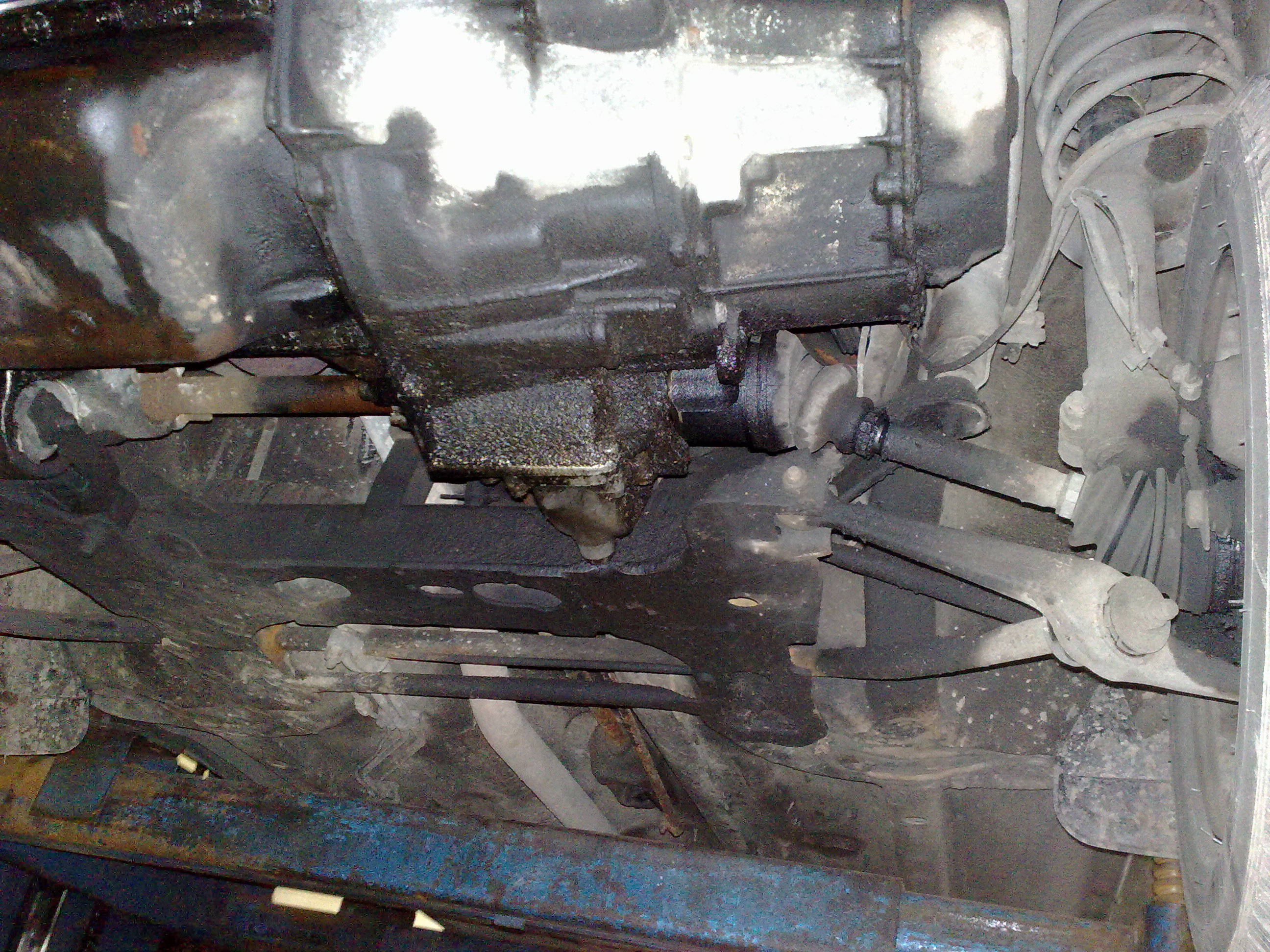

takže zas nějaké změny, na autě jsou už týden zástěrky. A auto se chystá zítra k panu doktorovi, kterej vymění převodovku ze který mě v sobotu vytek všechen olej. Snad už se budou dát řadit stupně normálně .Dál se koukne se na svíčky a čerpadlo páč sem to při -1°C nemoch zaboha nastartovat. A když už bude převodovka venku, tak se mrkne i na spojku a poloosy. Jen sem zvědavej, co kde zas objeví a kolik to bude stát

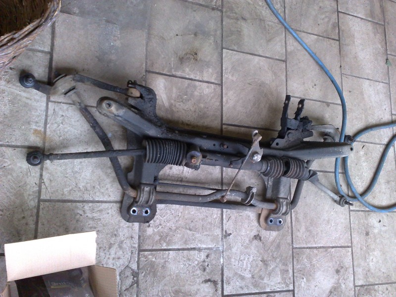

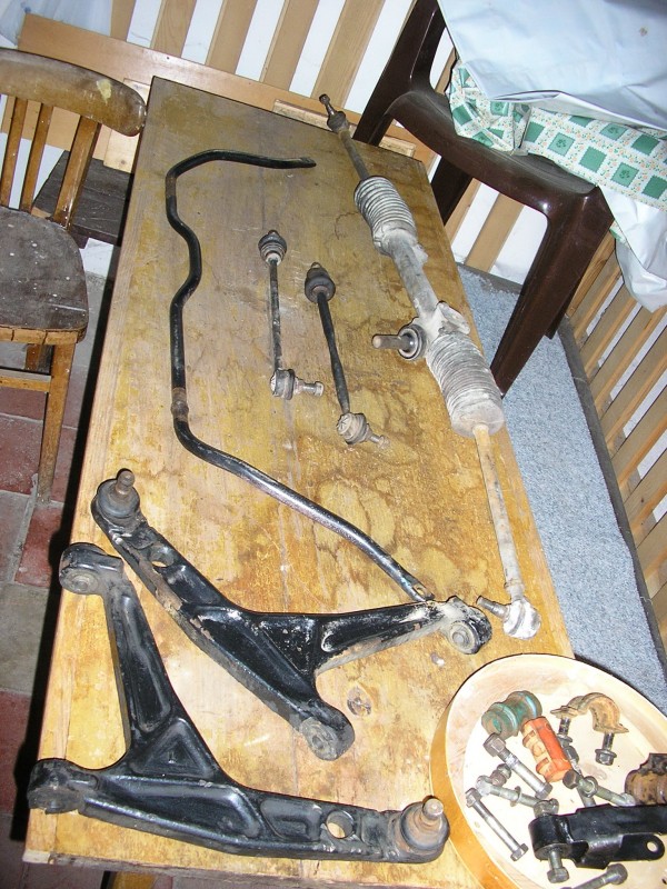

tak dneska sem byl u mechanika a ten mi zdělil jen špatný správy , no prostě přední náprava je na sračky. Takže když už, tak tam skusim sehnat z gti. Takže převodovku mám pořád starou a shánim prachy na nápravnici, ramena a novou spojku

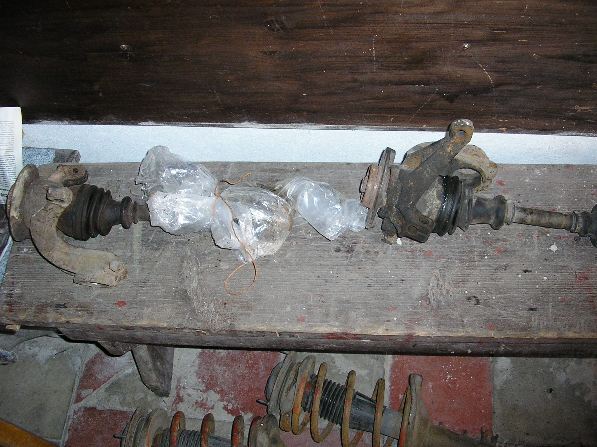

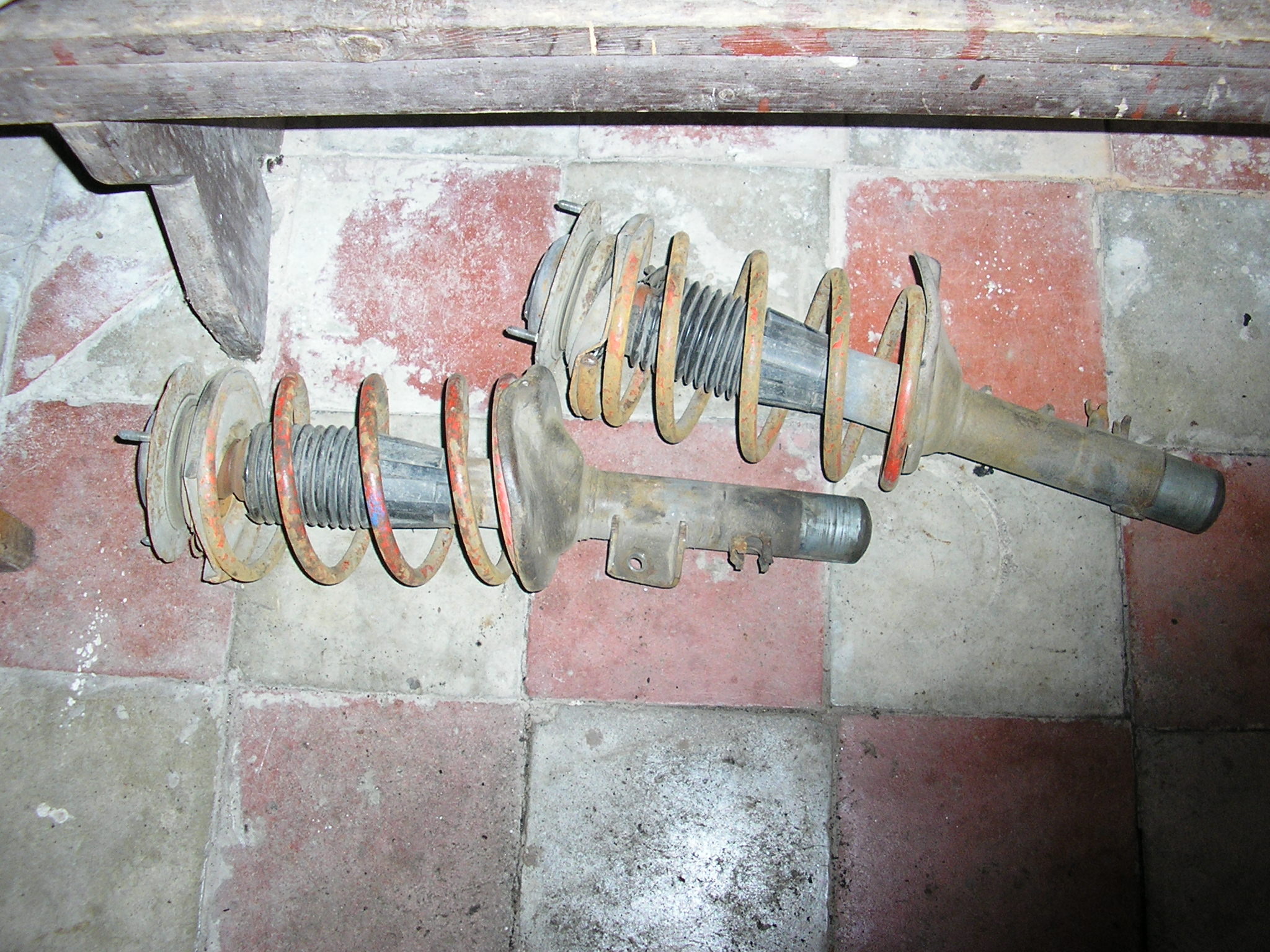

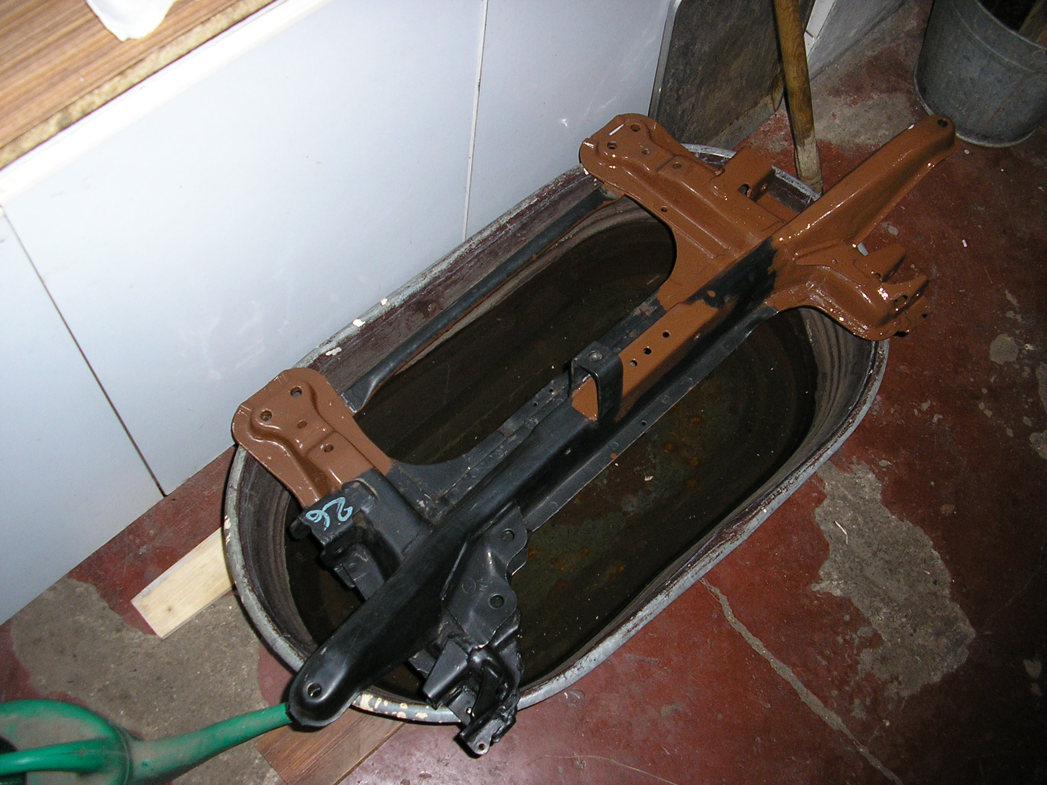

Takže už mám doma novou přední nápravu (díky To52LaNd) i s tlumičema z gti, tenhle víkend jsem ji rozebral, očistil a natřel orezlá místa. Už jsem objednanej i u mechanika, na auto pude co nejdřív po novym roce.

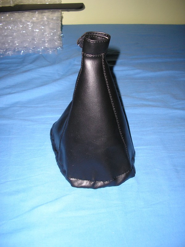

3) chtěl bych zkrátit řadičku a dopasovat na ni hlavici z p 406 a novej koženkovej povlak

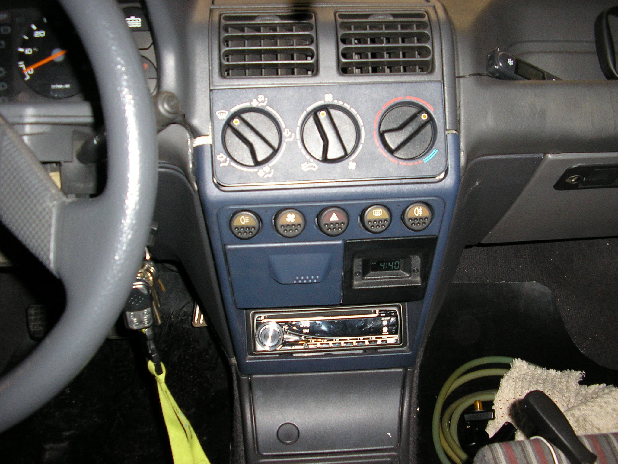

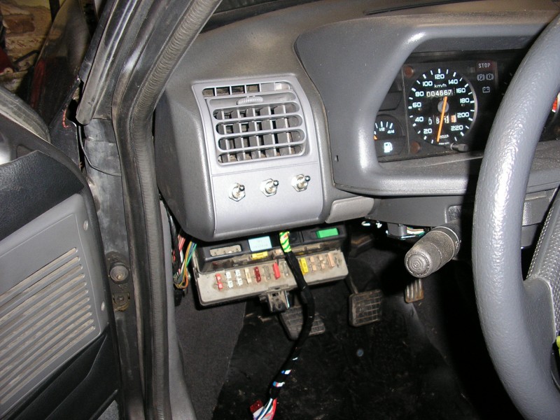

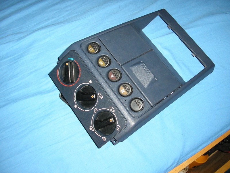

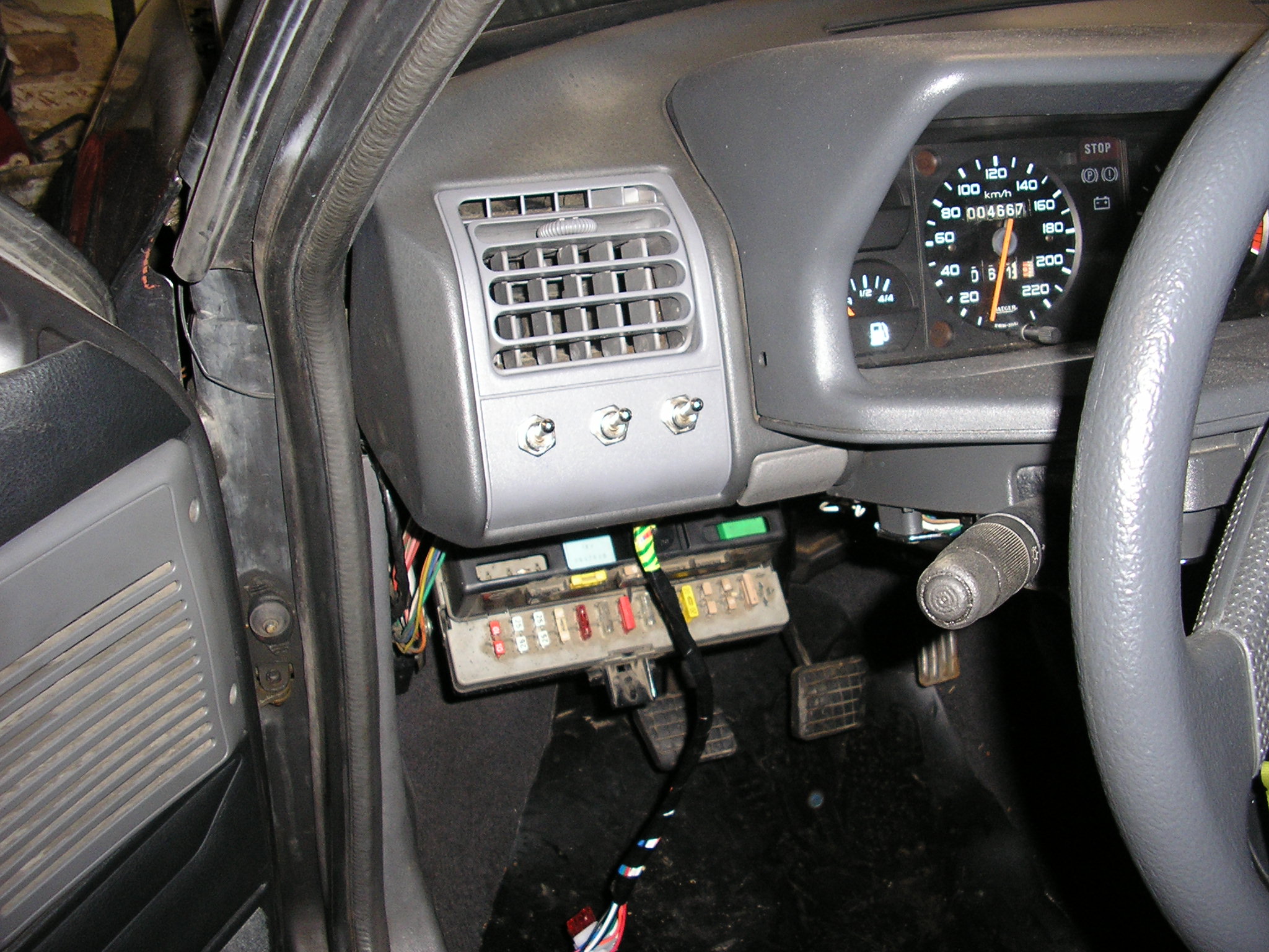

4) dneska mě přišel středovej panel i s pětidírovym plastem na vypínače a zdravým ovládáním topení, takže až bude nálada na elektriku, tak taky pude na auto

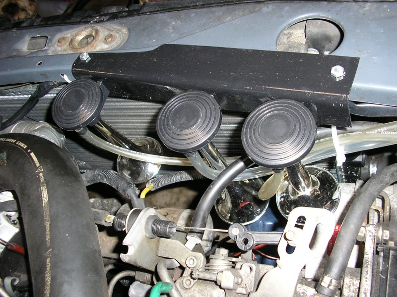

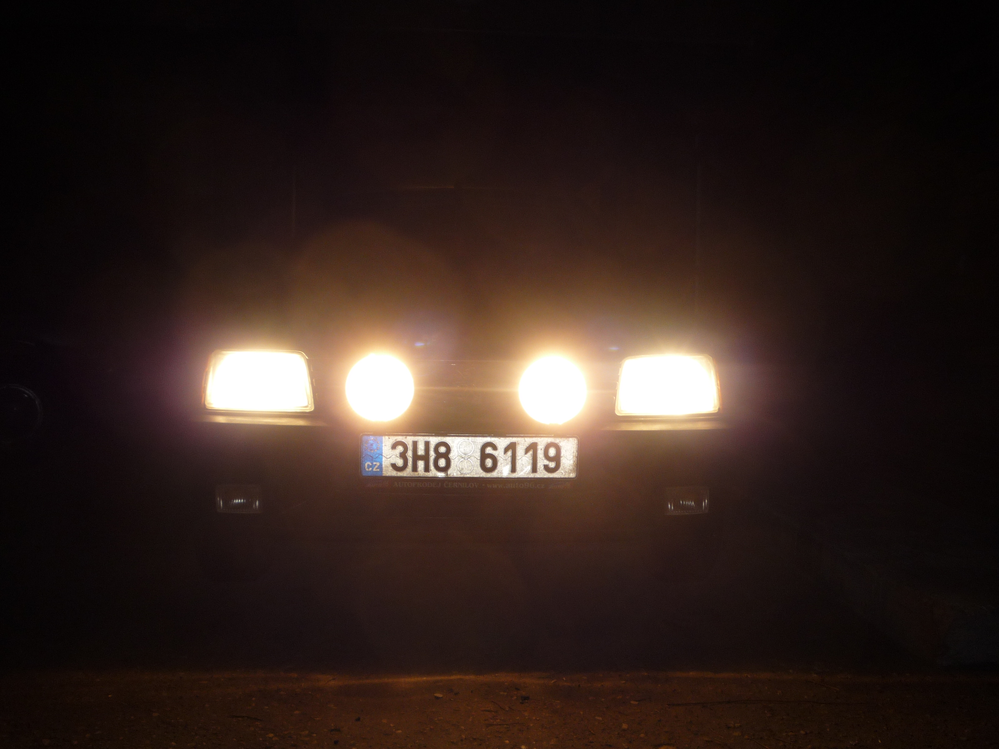

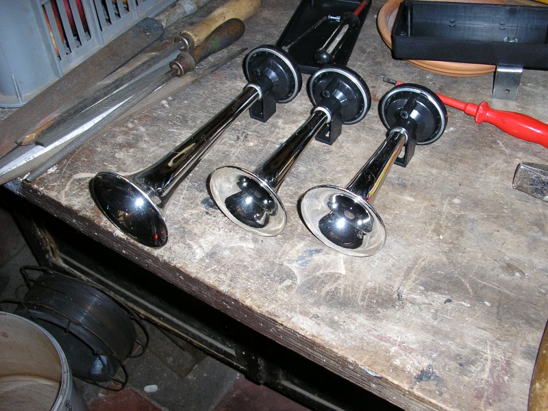

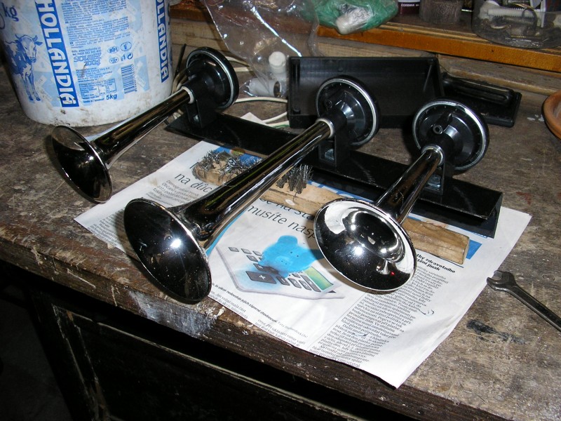

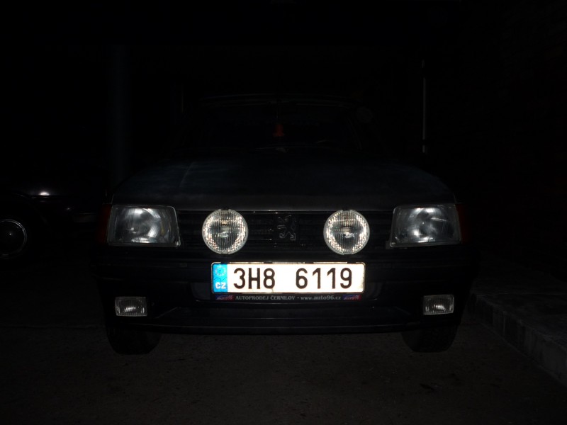

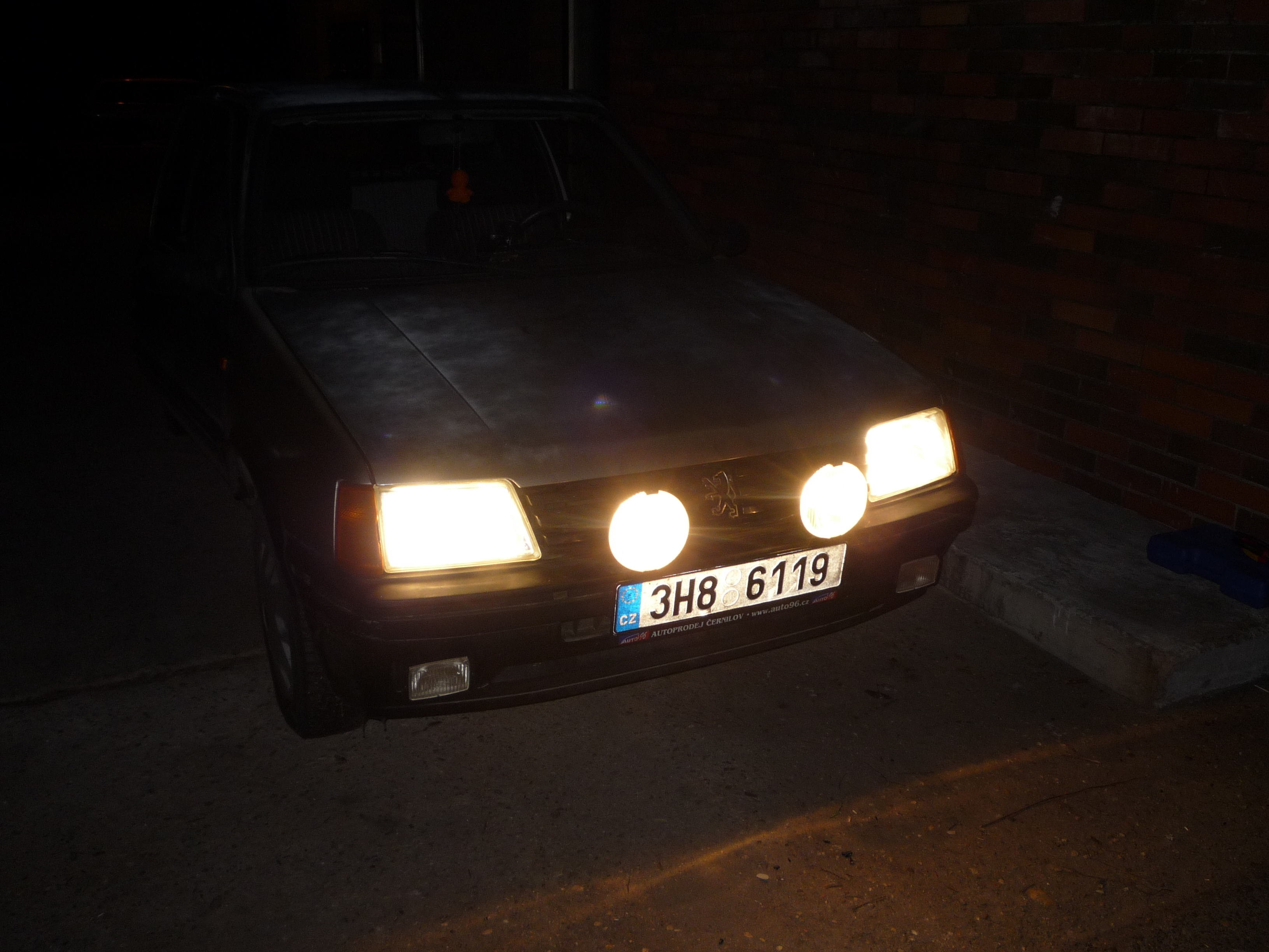

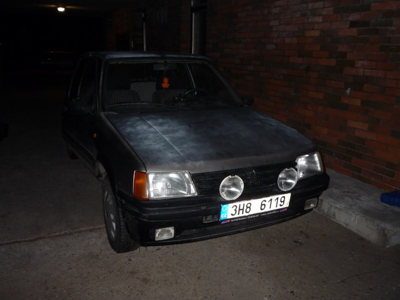

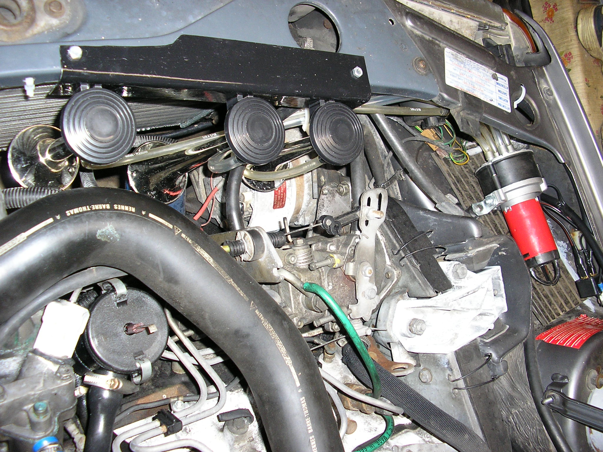

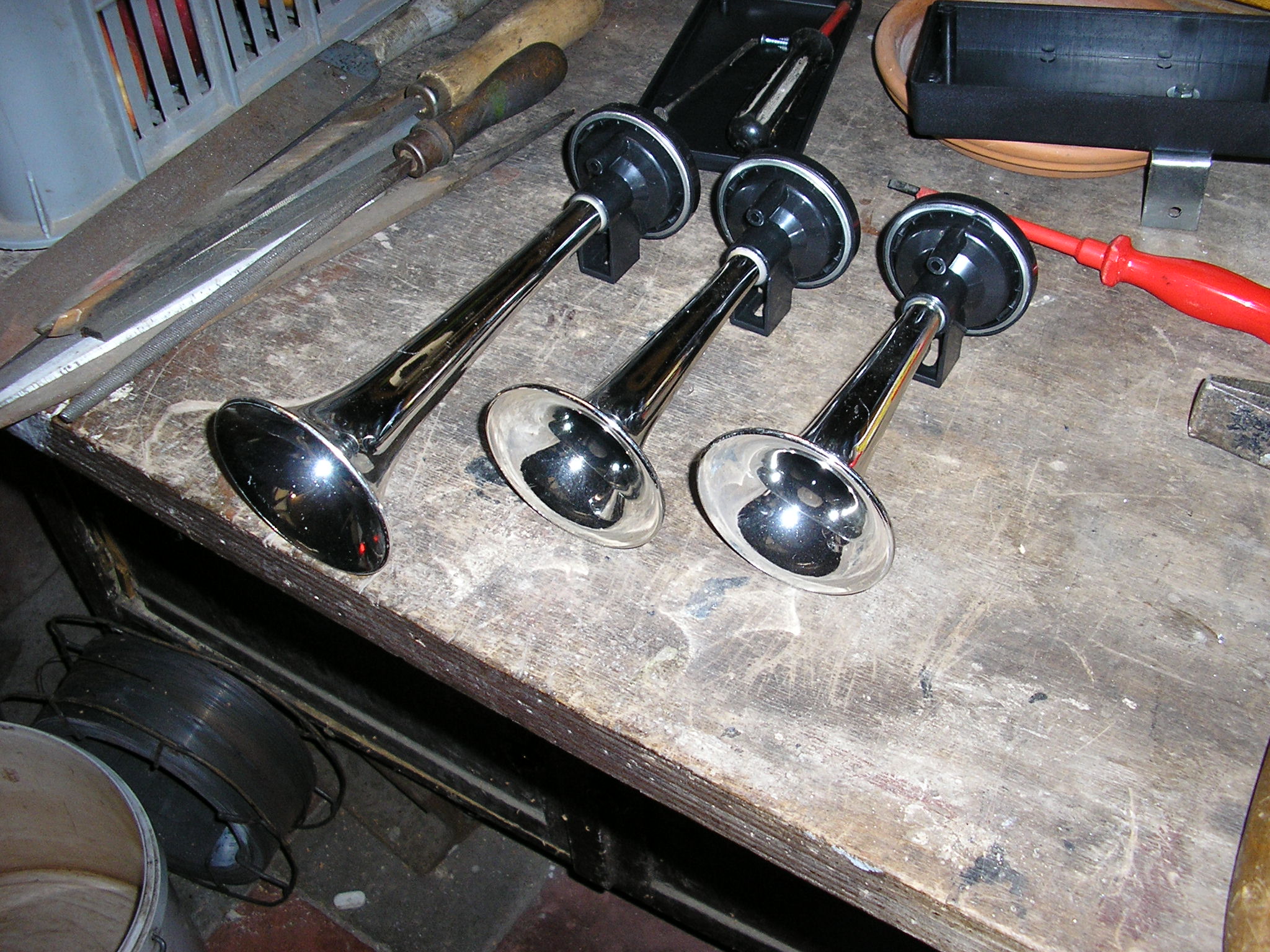

Tak poslední den v roce jsem prožil jak jinak než hrabáním se v pugovi. K vánocům táta dostal melodický fanfáry do auta a když jsem je slyšel, tak sem je musel mit taky. Takže už mám vyrobenej a natřenej držák na trubky a usazenej kompresor. A co sem je zatim skoušel, tak musim říct že to je mazec docela. Píšou že maj 117 dB. Já to neposoudim, ale rachot to je pěknej. Dál puga dostal k vánocům novej středovej panel s pěti tlačítkama a pak sem mu eště objednal přídavný dálkový halogeny na nárazník, ale ty ještě nedorazily. Tak zatím natáhnu jen elektriku abych to měl při jednom rozebrání.

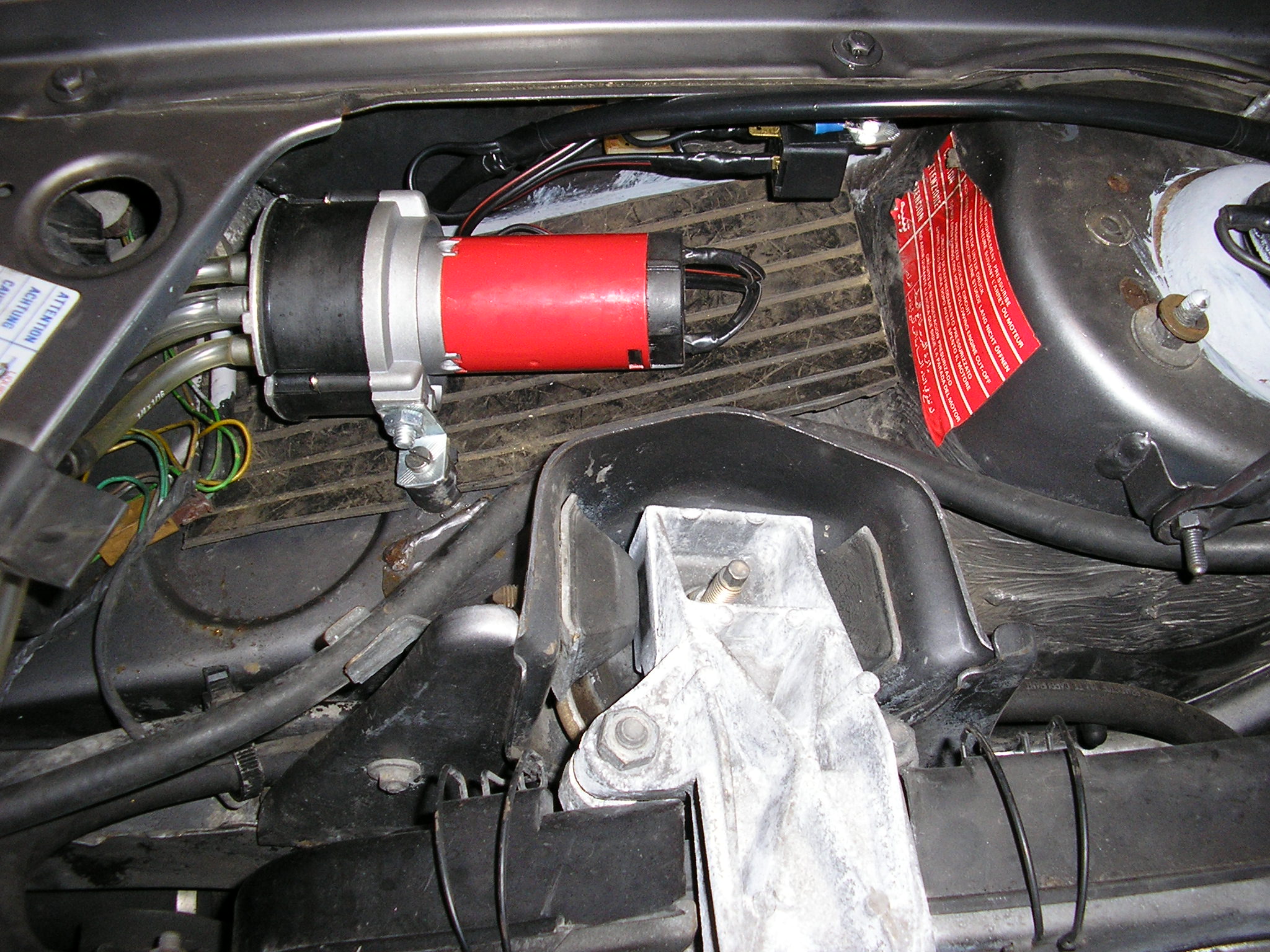

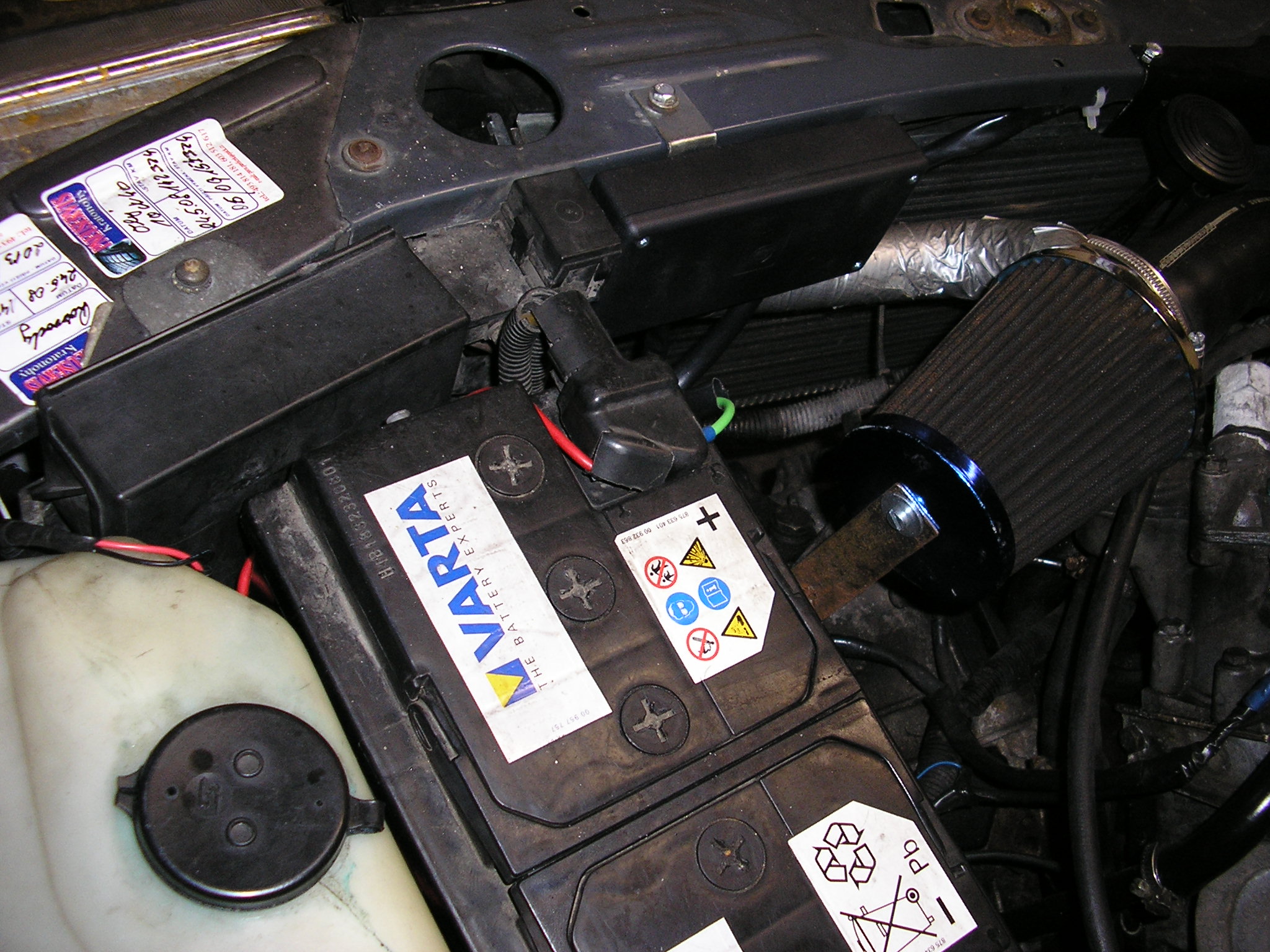

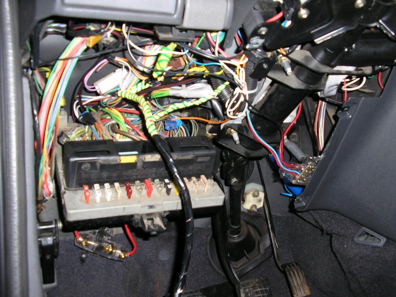

Na fanfáry jsem vyrobil držák z kusu plechu, nejdřív jsem nevěděl kam s nima, ale nakonec se krásně vešly mezi motor a chladič. Dál s příchodem přídavnejch halogenů na nárazník, kerý pudou na auto příští tejden, jsem muse do motoru přidat další pojistkovo-rozvodnou skříňku, protože ty dvě pojistky co původně byly na saharu toho maj na sobě už dost. Ten středovej panel je sice do modra oproti ostatním částem palubky, ale to mě ani tak nepálí, protože to je opravdu jedinej panel, kerej mě tam nejlíp sedne, sice pod topením mám pořád díru, ale to už je jen drobnost.

trumpetky
kompresor - hever musel jít do rezervy
už i s vyrobenym a natřenym držákem
a už vše v autě
vešly se jen tak tak, ale důležitý je že sou tam
do motorovýho prostoru přibyla ještě jedna pojistková skříň typu home made, protože na dvě pojistky co původně byly k sahaře toho bylo hodně
ovládání fanfáry
středovej panel
a kdo říká, že má bordel v elektrice, tak ať se podívá sem :D

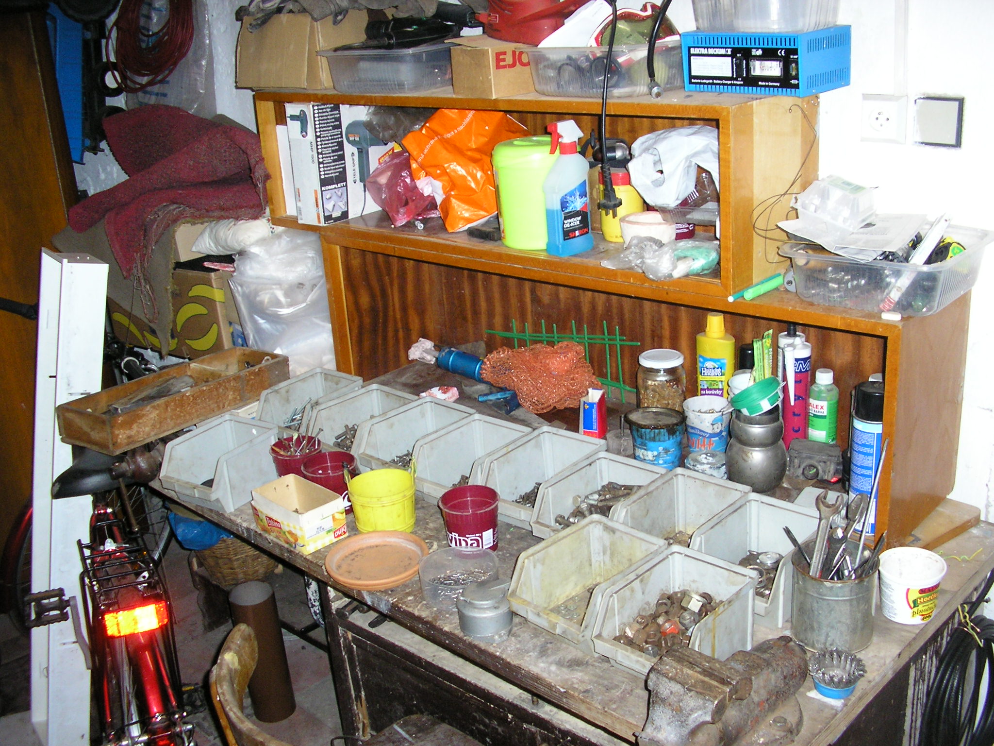

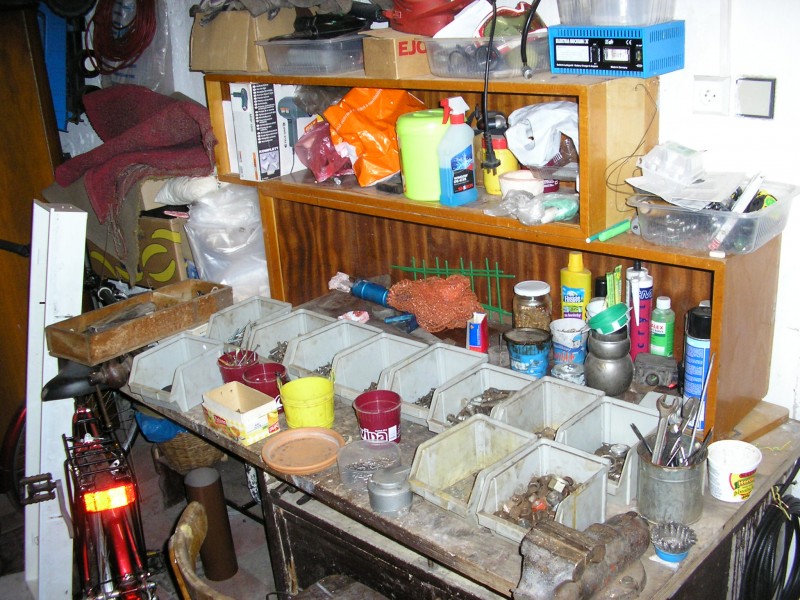

a jelikož je novej rok, začal jsem uklízet v garáži, páč už tam byl pěknej bordel
tohle je fotka, kde jsem si hrál na popelku stím rozdílem, že popelka třídila hrách a čočku a já sem třídil šroubky podle velikosti

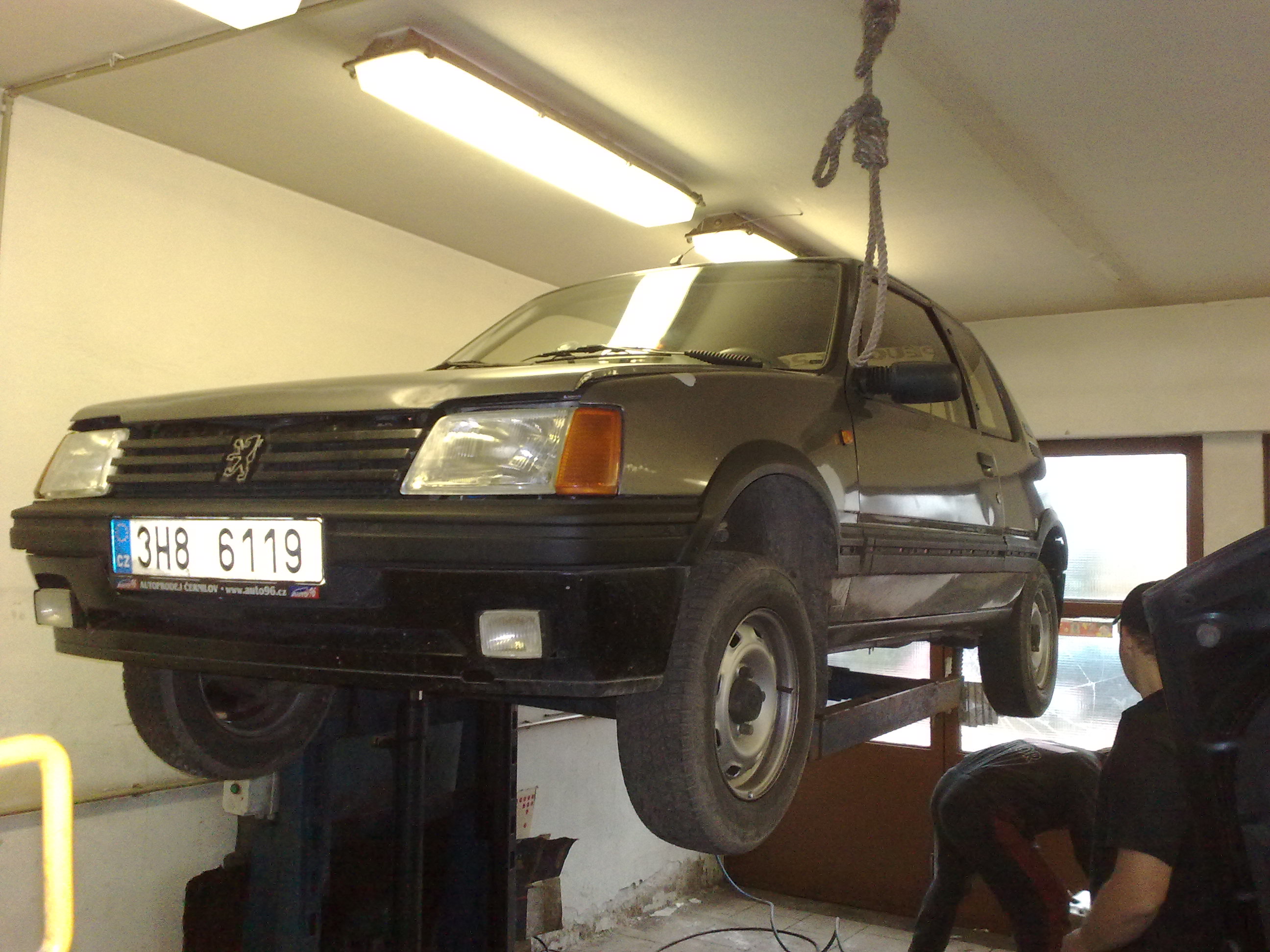

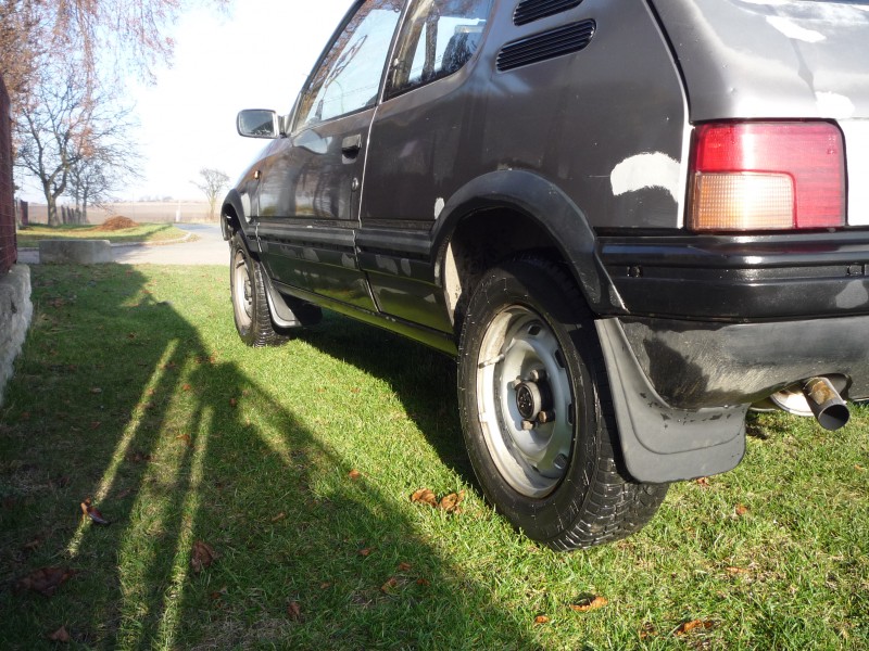

Tak včera šel puga znovu k panu doktorovi. V kufru měl komplet přední nápravu z gti i s tlumičema a lepší převodovku. Tak doufám, že až si ho budu příští tejden vyzvedávat, tak už bude předek o pár cm nižší a dvojka pude zařadit normálně.

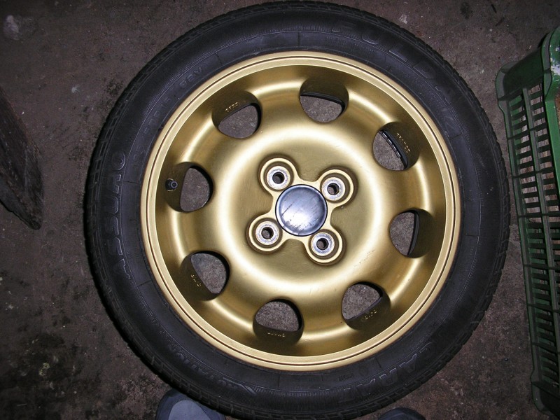

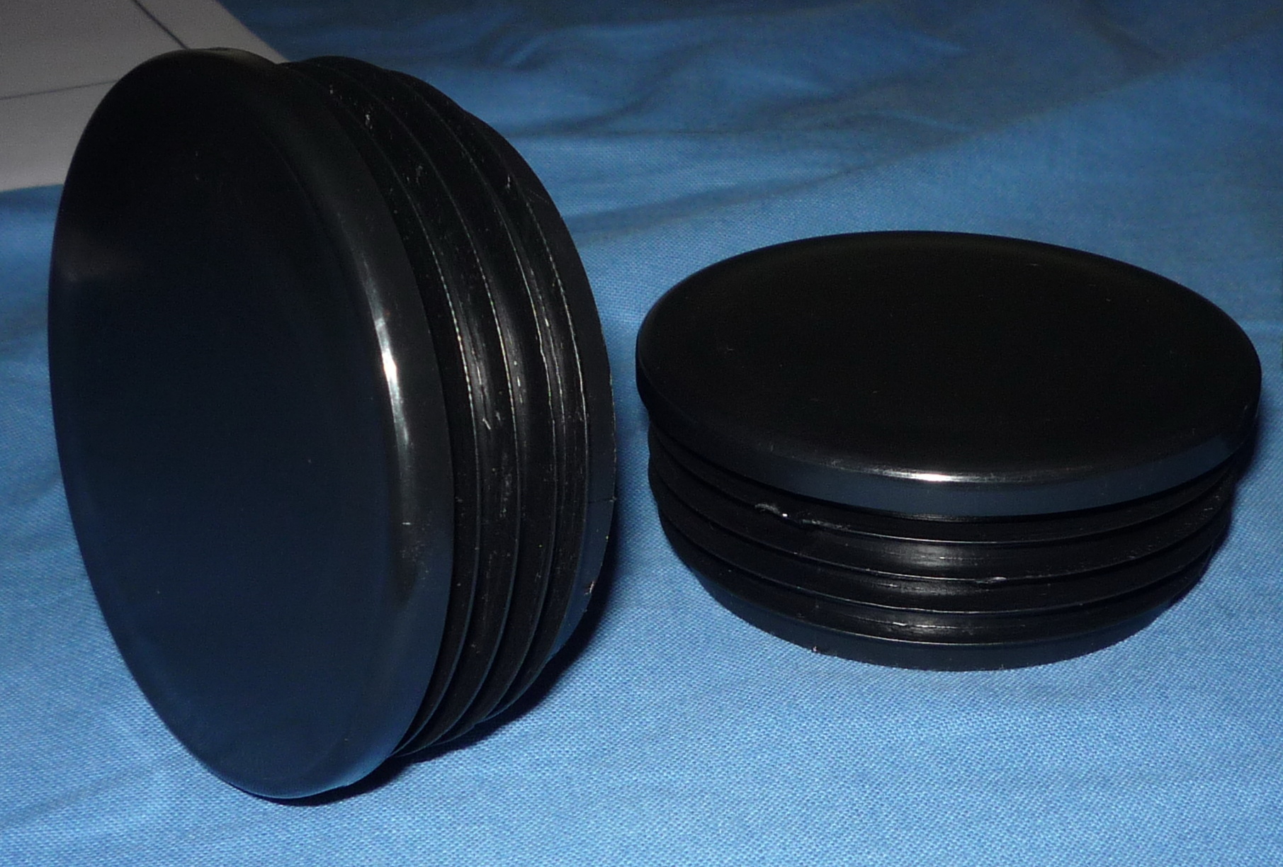

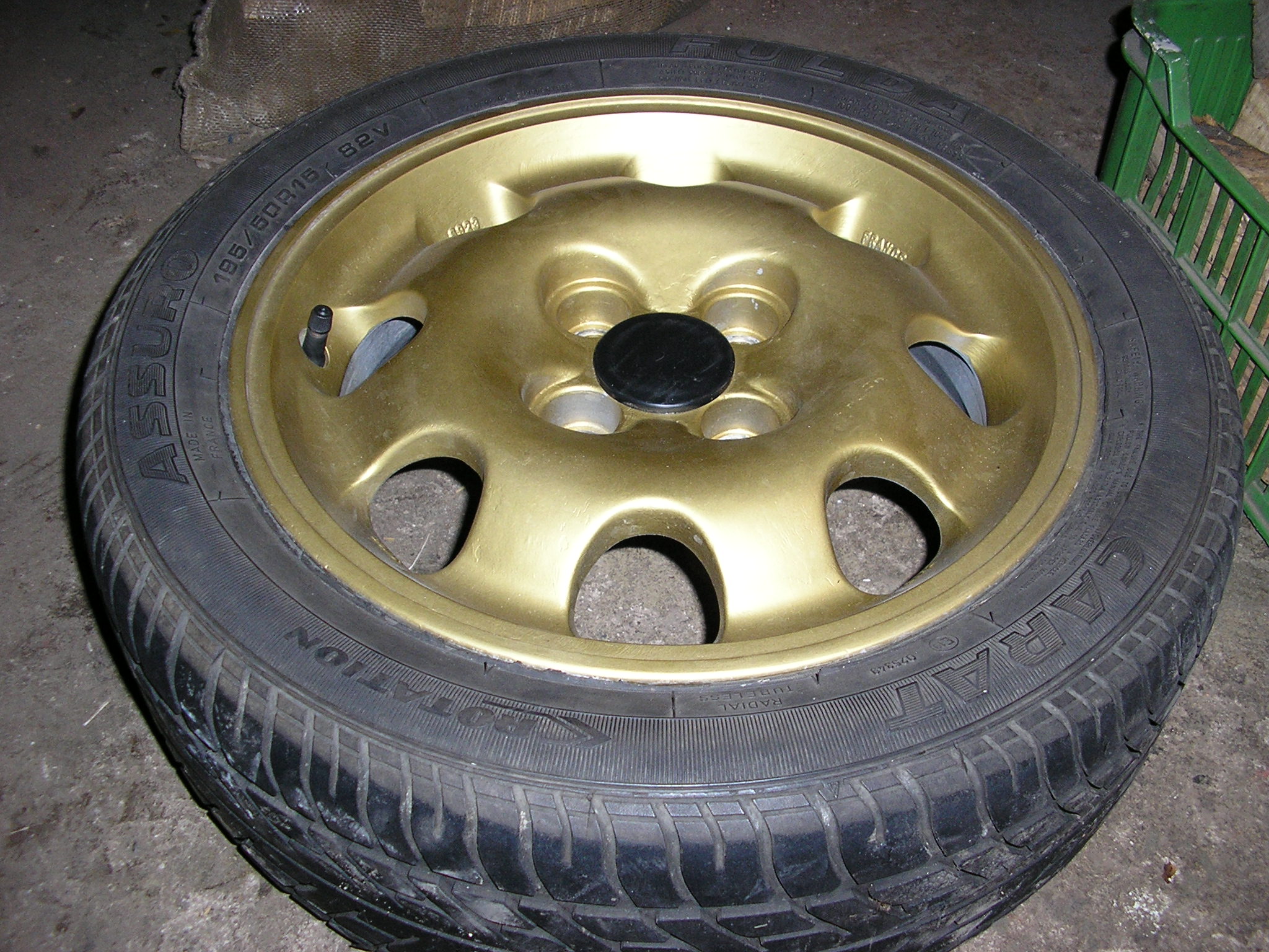

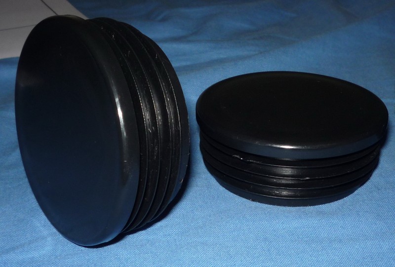

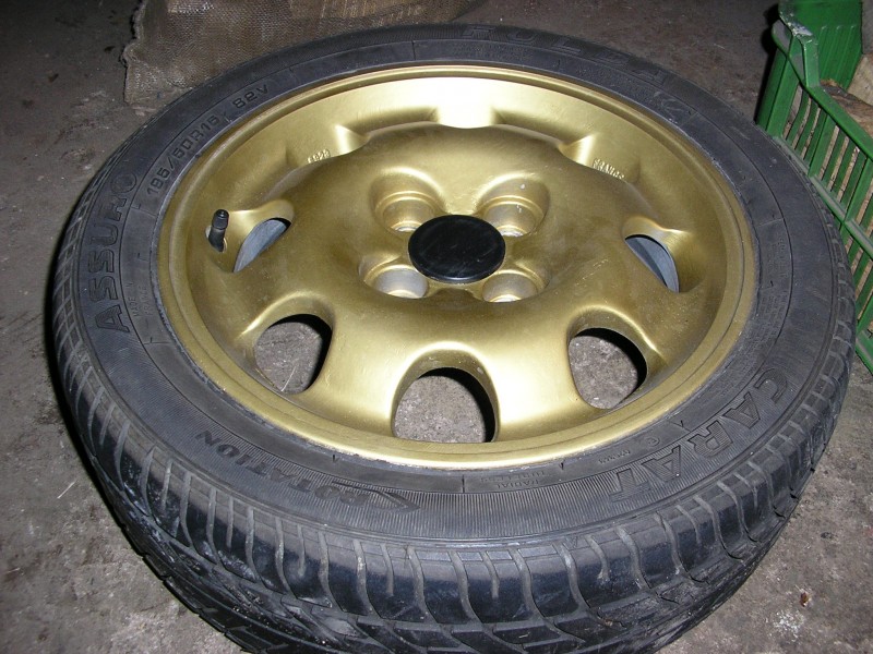

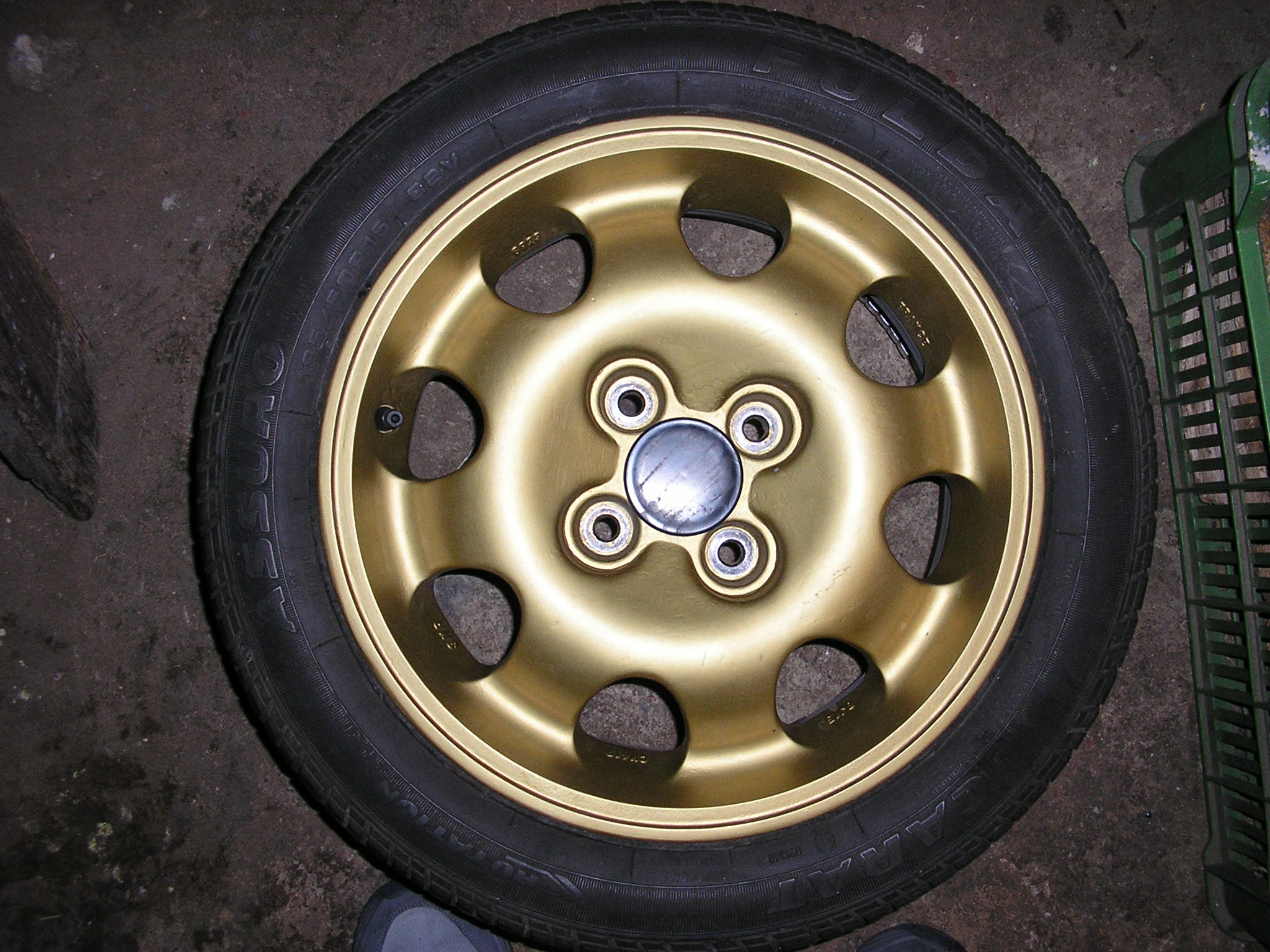

Dneska se mi konečně podařilo sehnat perfektní středy na moje speedline. Dlouho sem bádal nad tím, co by bylo nejlepší a nakonec úplnou náhodou sem objevil tohle. Jsou to prachobyčejný záslepky na kovový nohy ke stolu. Za 4 chtěl něco málo pod 150,- - to zas neni tolik a až na nich budou samolepky s lvíčkama, tak to bude cool.
edit: přidávám fotky jak to vypadá na disku, ještě tu samolepku a bude to ok
Naposledy upravil(a) draken dne 16 led 2010 16:49, celkem upraveno 1 x.

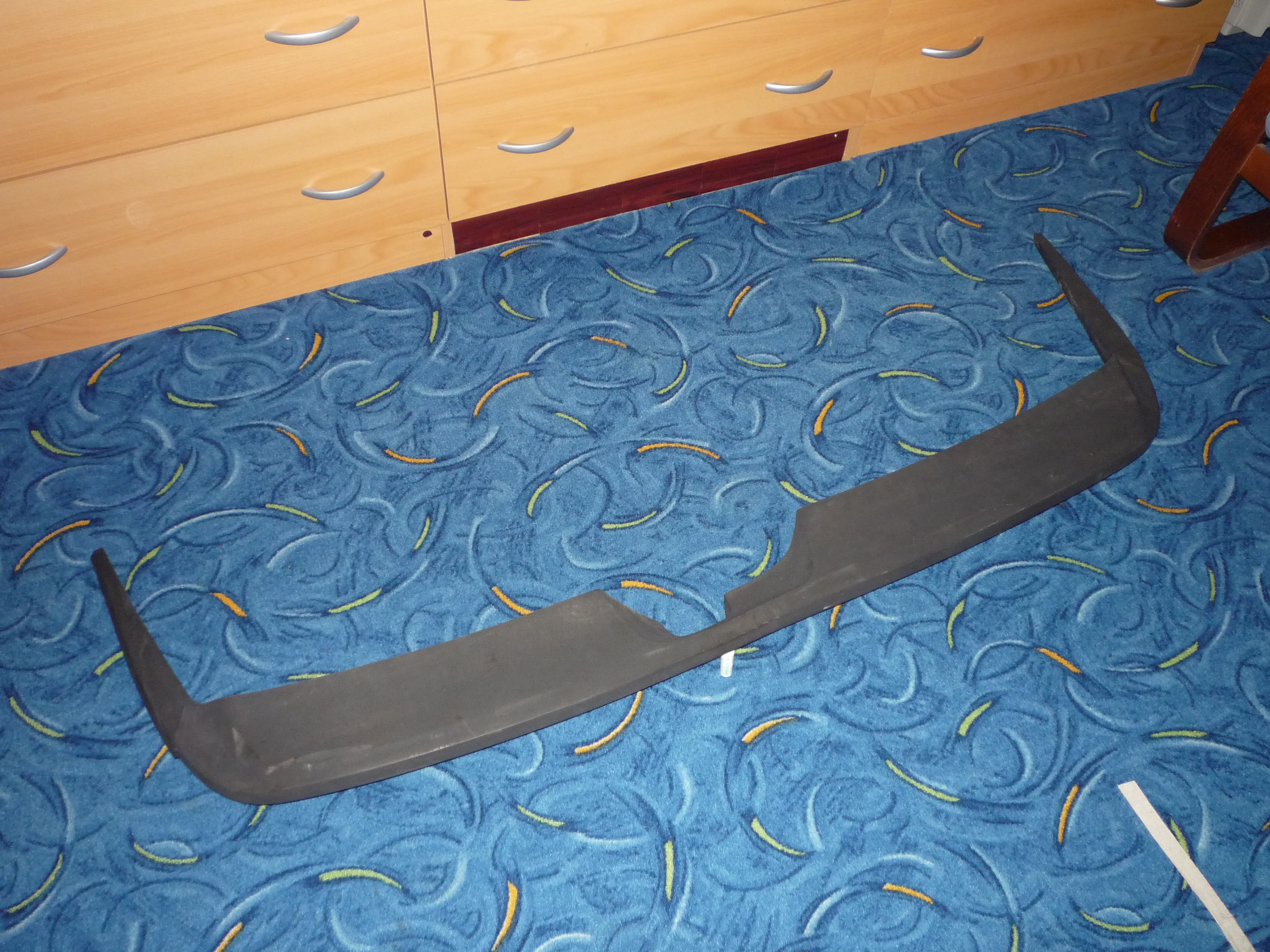

Dneska sem neměl co dělat, tak sem připravoval křídlo na montáž na auto - začal jsem očistěním a odstraněním bejvalýho lepidla hrozná práce ale povedlo se, na autě to bude vypadat super

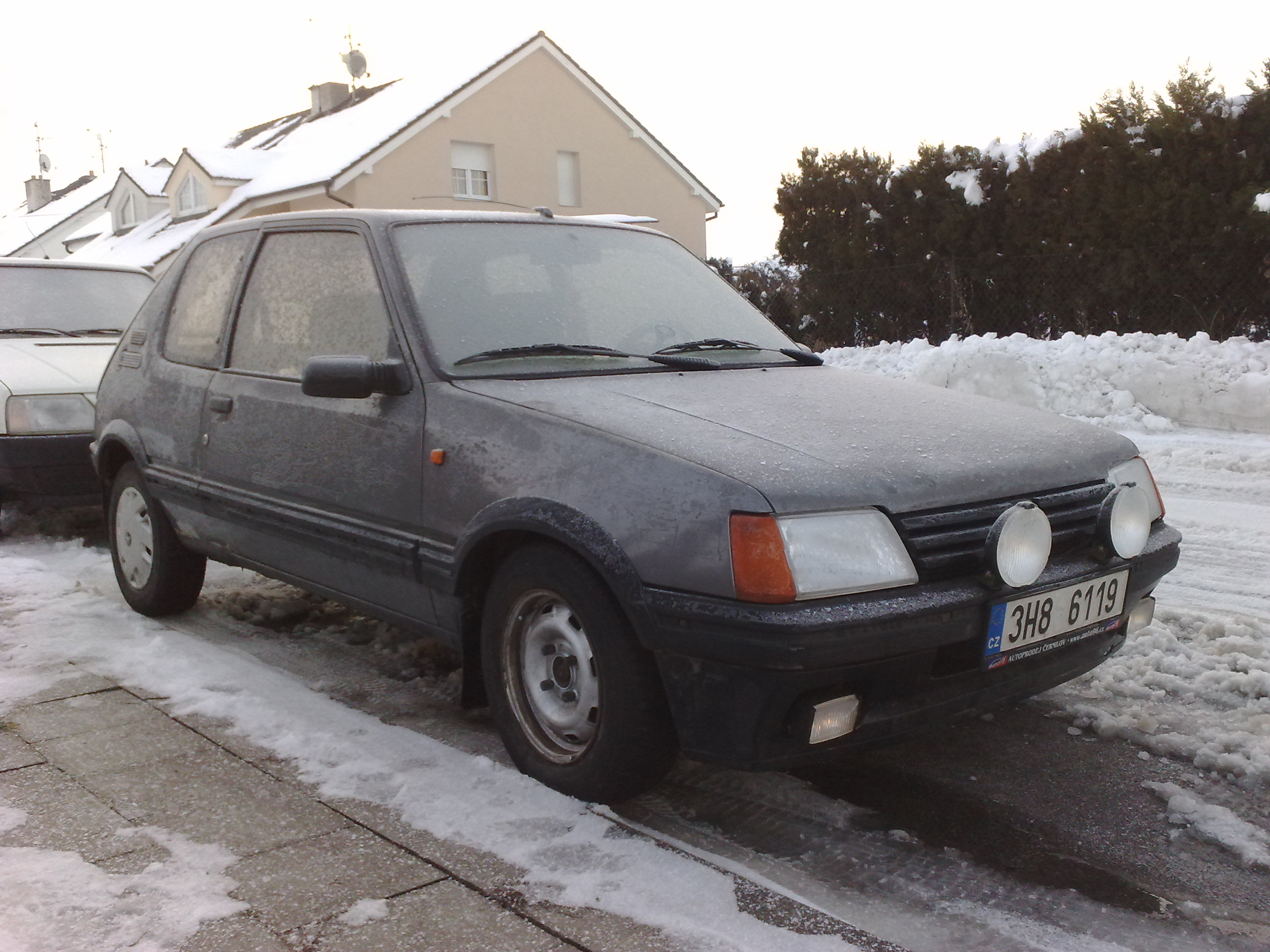

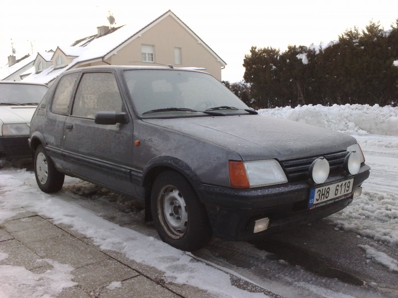

Tak puga je po necelejch třech tejdnech konečně doma. Ta nová náprava je znát. Je to teda změna o 666% k lepšímu. Dokonce i rádio je při 80km/h slyšet což je nezvyk.
