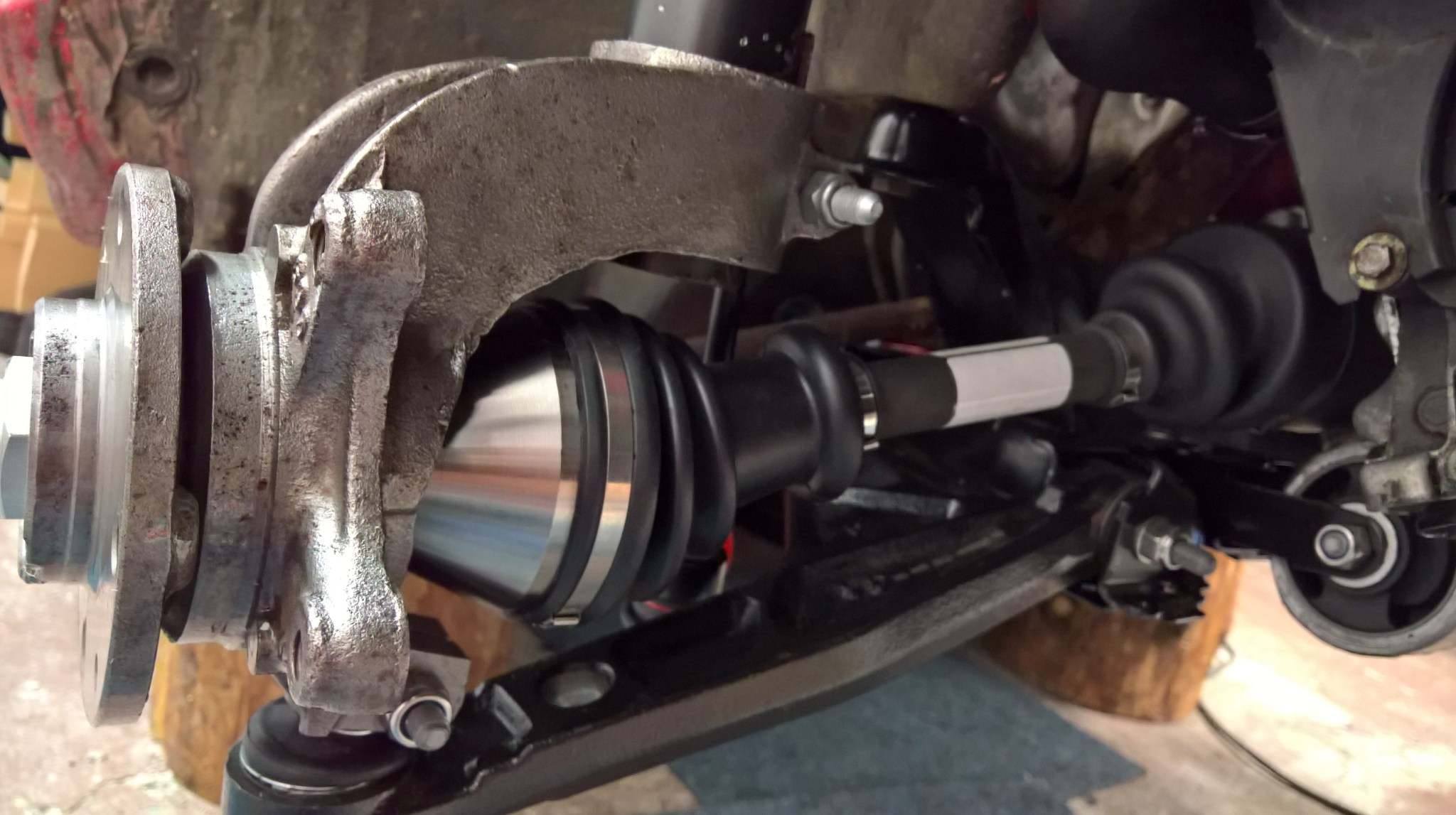

Sakra, máš pravdu, teď se na to dívám v serviceboxu. Je problém, když je to obráceně ? Nechce se mi to předělávat :)
- Zdenek
- Příspěvky: 1719
- Skutečné jméno: Zdenek
- Bydliště: Čerčany
Ne, je to úplně jedno
Jen tě musíme vybičovat k bezchybným výkonům, aby to bylo dle originálu
Už se to blíží :) Ještě chybí osadit brzdiče, desky a kotouče, nasadit kola, trošku seřídit sbíhavost, nalít brzdovku a odvzdušnit a můžeme vyrazit. Pojištění už máme, SPZky budou snad příští týden.

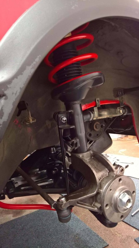

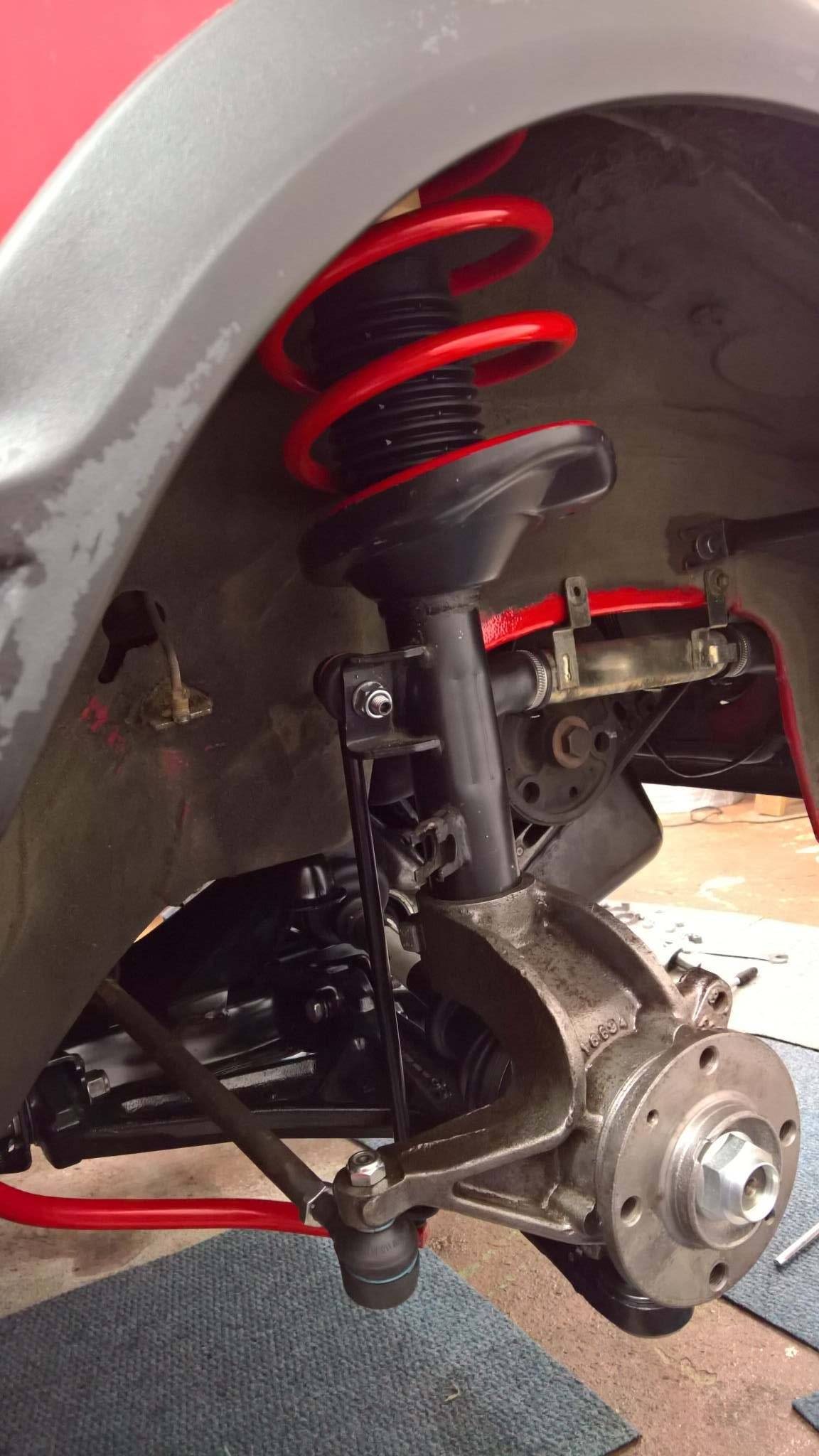

Vypadá to pěkně
Ale máš zase šrouby na kuláku a tlumiči na opačnou stranu

Kluci, je potřeba něco dotahovat napevno jen až auto bude sedět na kolech ? Teď nemyslím tu velkou matici v náboji kola, to už vím :) Nebo můžu už teď všechny šrouby dotáhnout na předepsané newtonmetry ? Nechci to zase zvedat až to posadím na kola a zjistím, že někde něco drhne.
Mimochodem, včera nalit olej do převodovky, dotažen výpustný šroub olejové vany (musel jsem koupit čtverhranný ořech), nasazeny brzdové třmeny a upevněny kotouče. Brzdové hadičky už jsou taky dotaženy na svém místě. Brzdovka dolita, takže dnes jen odvzdušnit, zkontrolovat, jestli nikde nic nekape a můžeme dávat kola :) Foto bohužel nemám, tak snad se podaří dneska.
- Zdenek
- Příspěvky: 1719
- Bydliště: Čerčany
Jo, silentbloky dotahni az bude auto na zemi, jinak je budes mit moc napruzene a o to driv popraskaji. Jinak muzes zbytek poutahovat.
Jako silentbloky v ramenech co jsou ? Sakra, ty už mám dotáhlé fest. Budu je muset povolit
Každopádně díky. Dneska dopoledne jsme odvzdušnili brzdy a nasadili kola. Takže už snad jen shodit z heveru a jedem :)
