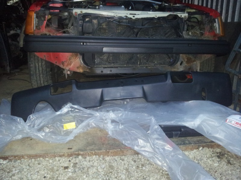

Nový predný nárazník a zadný spoiler pre Cabrio

Pekné. Pasuje ako má? Asi nebude priamo z Peugeotu?

Pasuje celkom pekne, akurát konce su od karosérie tak 2-3 cm čiže treba prihnuť, ale je z plastu tak sa to poddá

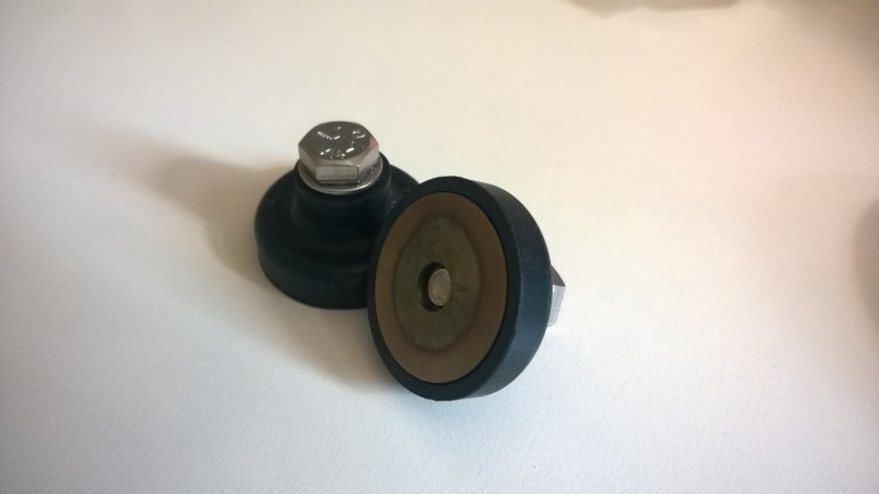

Odkiaľ si kupoval diely? Potreboval by som tie gumy čo ho držia v blatníkoch

Z ELIT-u a gumy určite nemajú

Já je koupil před měsícem přímo v peugeotu, tak se optej. 2ks měly a 2ks doposlaly z rakouska a čekal sem 3 týdny

Ty gumy mají v Peugeotu cca 130kč/ks, pokud bys chtěl, mám doma i pár těch kovových držáků, které do nich patří.

Mysliš tie šruby či čo to je čo držia nárazník? To by som vzal komplet...

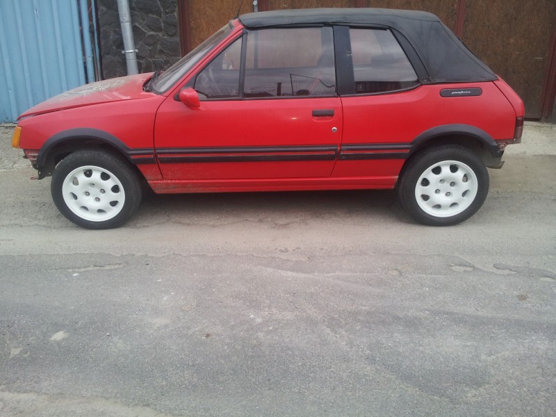

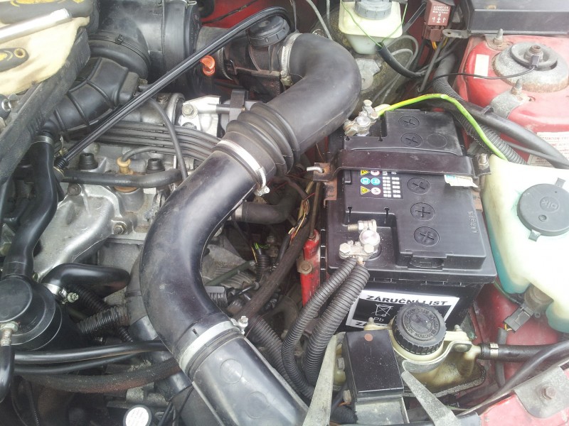

Opäť som urobil krok a Cabrio už je prezute
Automat dostal novú batériu a štartér, tak dúfam, že už bude štartovať vždy

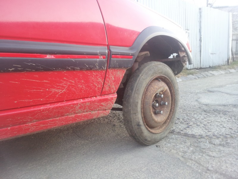

Cabrio som miestami obrúsil a dostalo nástrek bodyčkom

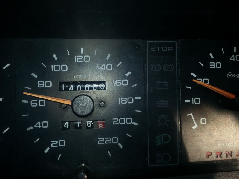

Automat prekročil 140000 km a opravil som mu páčku stieračov, bola totíž nefunkčná a po prestriekaní kontakt sprejom a rozhýbaní už strieka a vrčí
