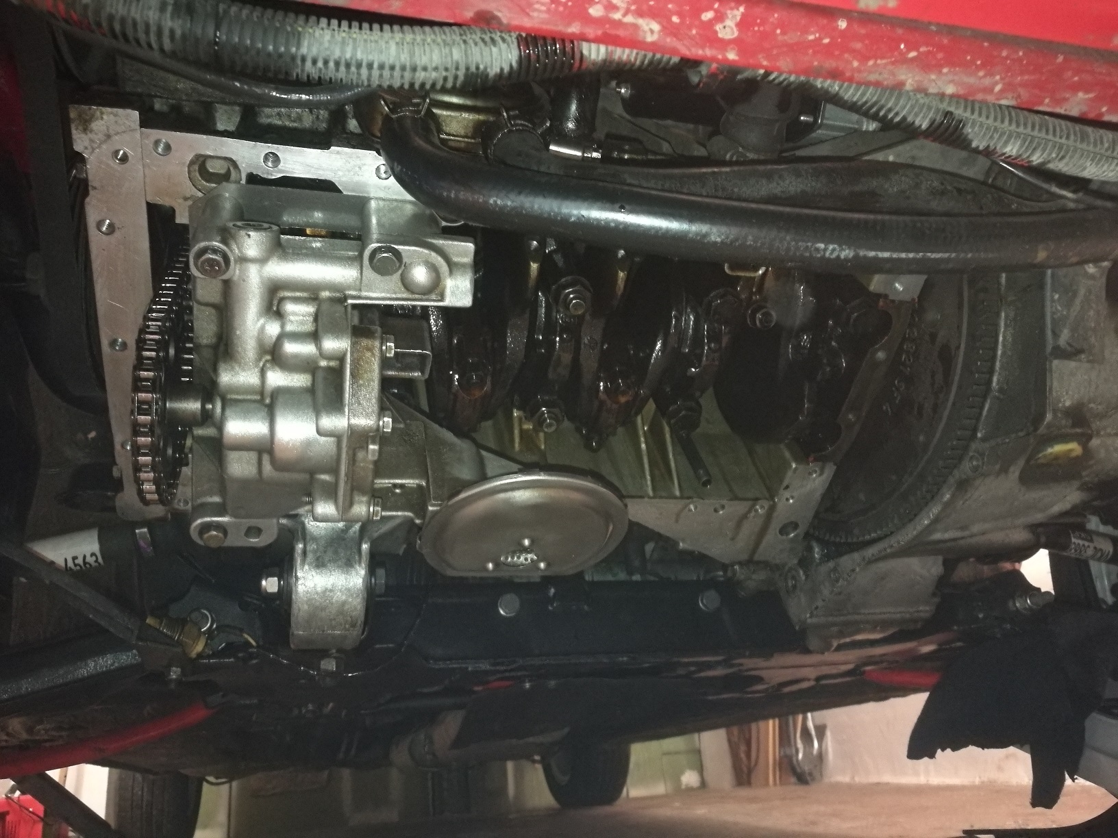

Přes vánoční svátky vyměněno olejové čerpadlo za zrepasované - nový pístek, pružina a srovnané dosedací plochy vybroušené od ozubených kol. Zároveň vyměněn olej a olejový filtr.
a zkoušel jsi už tlak oleje ? Co ten výměník oleje přes hadice, to už nemáš 100 procentní originál :D

Ten motor je vevnitř nějak podezřele čistej

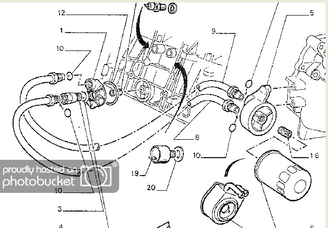

Tlak oleje jsem zatím nezkoušel. Musel bych se s tím jet projet a pořádně to zahřát, protože na volnoběh při studeném oleji to tlačilo 5-6 barů i se starým čerpadlem - tohle se nezměnilo, to dělá i s "novým". U toho výměníku olej - voda jste mě trošku dostali. On se dá namontovat i jinam ? Vím, že v serviceboxu je znázorněný někde u převodovky, ale to je tak asi vše. Je taky pravda, že ty hadice k výměnu co tam mám teď jsou nějak umělě naprodlužované pomocí různých rezavých spojek. Nemáte k tomuto tématu více informací, třeba i fotek ?
Já si celou dobu myslel, že výměník olej - voda slouží nejprve k ohřevu oleje na provozní teplotu od rychleji se ohřívající vody a později zase k chlazení oleje od 90°C vody. Už z principu mi proto přišlo logické ho mít přípojený u olejového filtru, kudy ten olej proudí. Jak to funguje při té montáži u převodovky ? :)

Pokud vím, tak výměník oleje na převodovce je jen u automatické převodovky.
To by odpovídalo, protože v serviceboxu je u toho schématu napsáno 4HP14, což je automatická převodovka.

Já jsem to měl na převodovce zatím u všech svých gti
ale nevylučuju, že to byla předělávka. Při montáži na převodovce je celý komplet i s filtrem, tak jak to máš na bloku jen posunutý na převodovku a přívod oleje je přes hadice. O dost líp se mění filtr a olej nekape všude
A nemáš foto ? Abych se přiznal, tak si nedokážu představit, jak je olej protažen z bloku pomocí hadic do toho filtru + výměníku na boku převodovky. Kde je to tam na té převodovce vůbec uchyceno ?
prostě na bloku místo filtru je taková placka ze který vedou tlakový hadice k přírubě převodovky... jenom 309ka to má rovnou hadicema na blok. Tohle měly všechny gti když měli posilovač řízení no a pak některý 94kW pro určitý trhy měli zase chladič, ale to už je jiná písnička

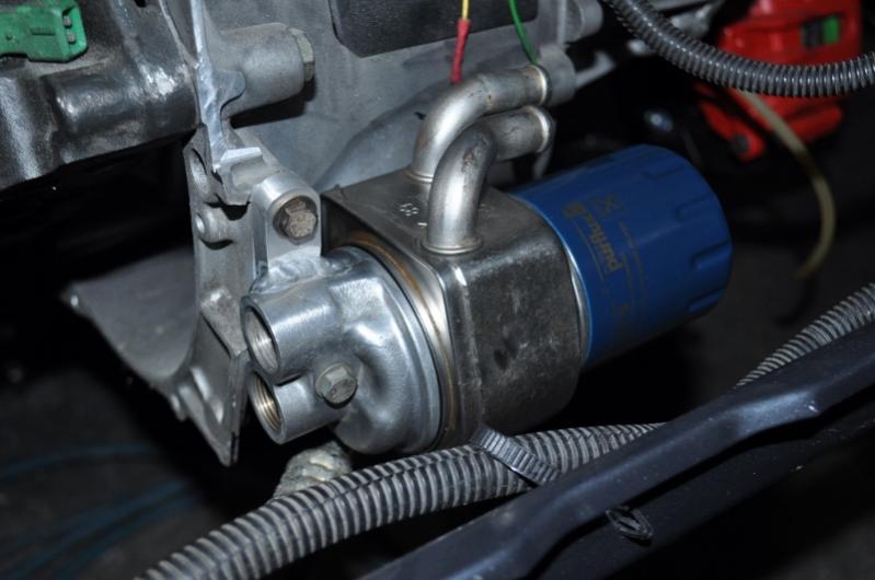

fotku někde vyhrabu

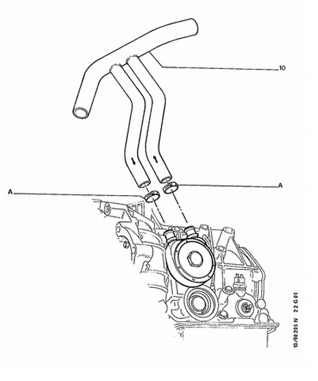

Přesně, tady trochu upravené, ale v podstatě je to přesně takhle

Uznavam, ze takhle to vypada praktictejsi nez na bloku motoru, kam je blby pristup. Navic se nemusi prodluzovat ty hadice na vodu az k tomu vymeniku a jako posledni bonus muzete pouzit i vetsi vymenik. Ten obrazek ze serviceboxu je pro ktere auto a motor ? 309 ?
