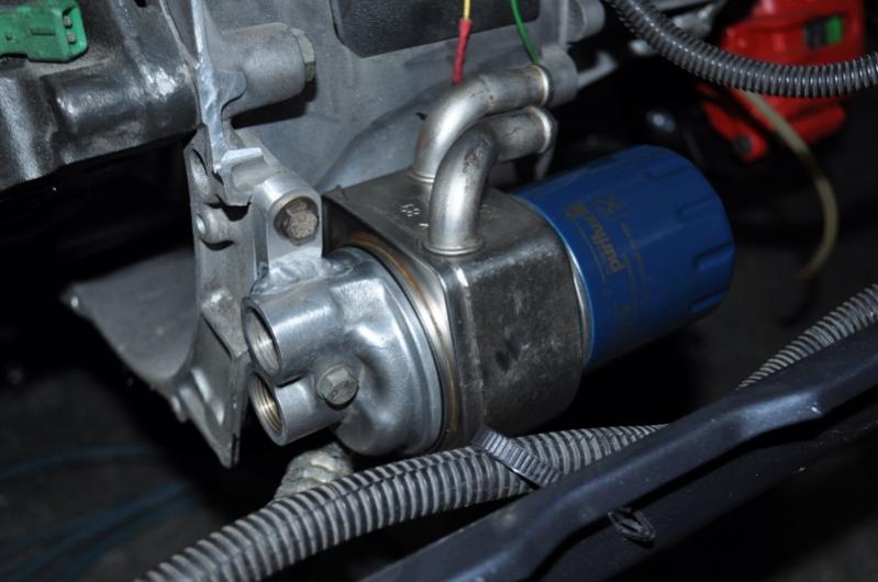

Napsal: 02 led 2019 12:17
od Zdenek
Já jsem to měl na převodovce zatím u všech svých gti :m: ale nevylučuju, že to byla předělávka. Při montáži na převodovce je celý komplet i s filtrem, tak jak to máš na bloku jen posunutý na převodovku a přívod oleje je přes hadice. O dost líp se mění filtr a olej nekape všude :fran:

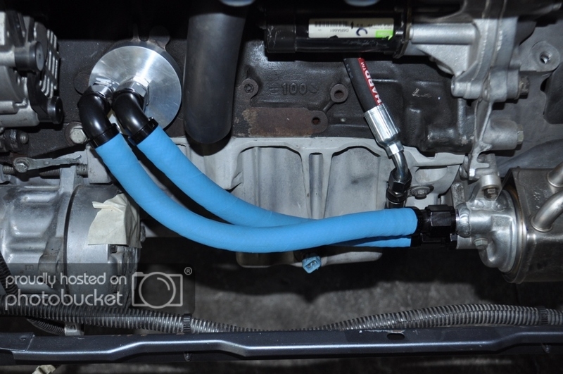

Napsal: 02 led 2019 17:41
od vinorak
prostě na bloku místo filtru je taková placka ze který vedou tlakový hadice k přírubě převodovky... jenom 309ka to má rovnou hadicema na blok. Tohle měly všechny gti když měli posilovač řízení no a pak některý 94kW pro určitý trhy měli zase chladič, ale to už je jiná písnička ;-) fotku někde vyhrabu
Napsal: 02 led 2019 22:41
od Zdenek
Přesně, tady trochu upravené, ale v podstatě je to přesně takhle
Jinak klasickej chladič oleje měli všechny 94kw, ale zase na úkor jedné vrtule v sahaře, tak pak je otázkou, co je lepší :m:

Uznavam, ze takhle to vypada praktictejsi nez na bloku motoru, kam je blby pristup. Navic se nemusi prodluzovat ty hadice na vodu az k tomu vymeniku a jako posledni bonus muzete pouzit i vetsi vymenik. Ten obrazek ze serviceboxu je pro ktere auto a motor ? 309 ?
Napsal: 03 led 2019 14:27
od vinorak
205 xu9jaz
