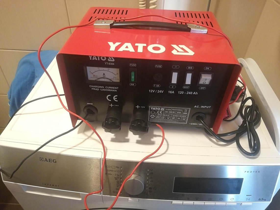

At si rika kdo chce co chce, nejlepe se autobaterie nabiji doma na pracce
Jinak dle mereni to vypada, ze odesel alternator. Na volnobeh dava cca 0.8V, ve 3000ot. neco kolem 2V. Zkusim ho vzit nekam na test a uvidime.

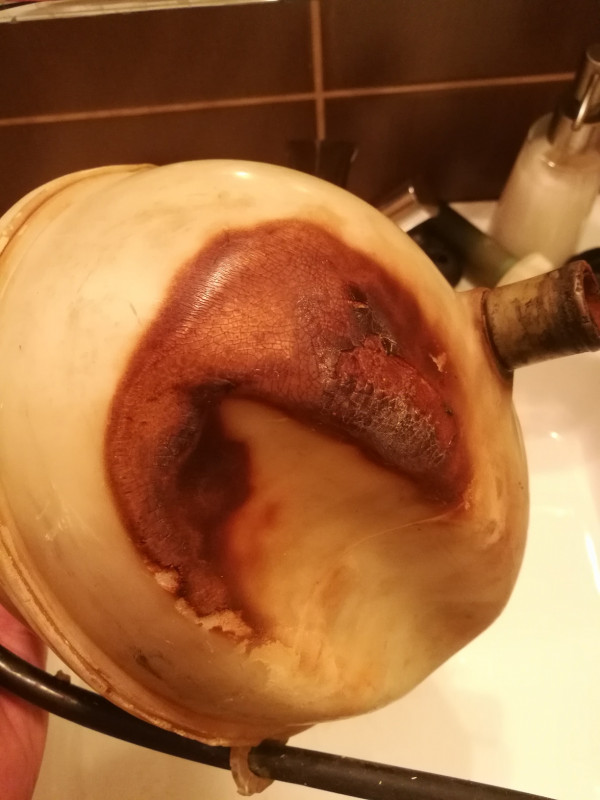

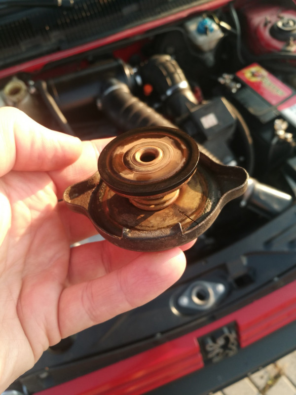

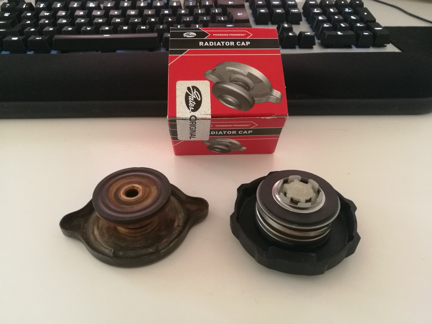

V sobotu jsme dělali parádu na svatbě u Velkých Popovic a navečer v kempu u Příbrami. Bohužel se nám poté podařilo ze soboty na neděli vycamrat vodu z expanzky zřejmě kvůli prasklému víčku. Oleje nepřibývá, voda v expanzce nebublá, tak snad to bude jen vadné víčko a né nic horšího. Objednáno nové.

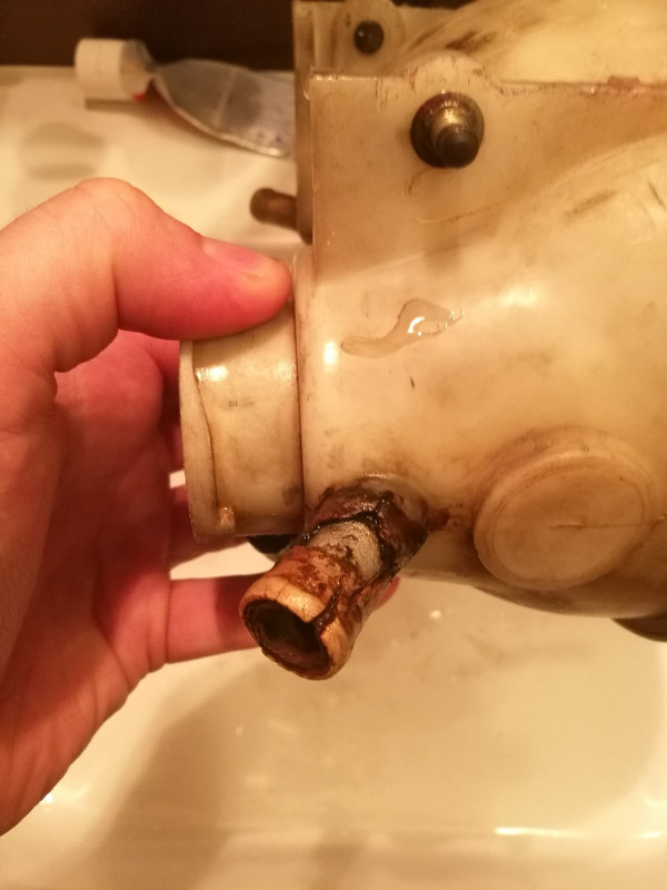

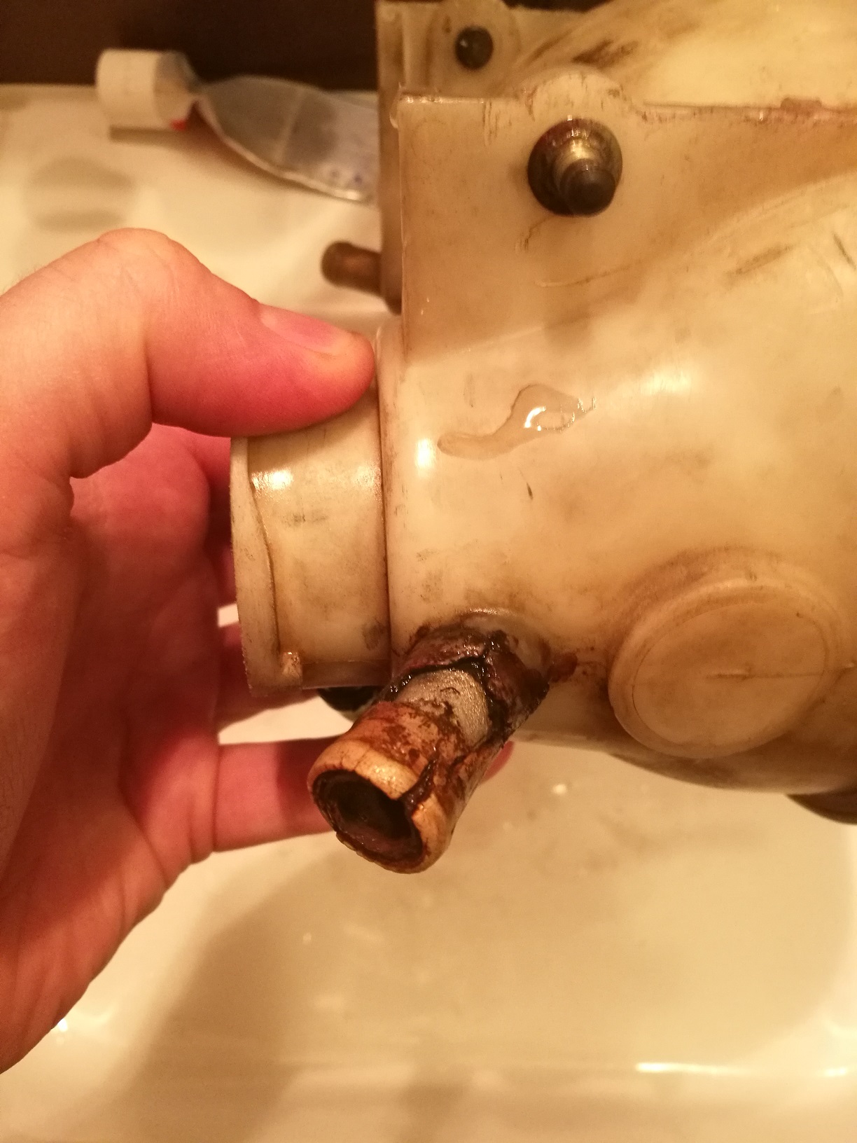

Víčko dorazilo, ale na stávající expanzku jde nasadit jen velmi ztuha. Hrdlo expanzky je plné usazenin a od tepla a stáří zkroucené. Podařilo se mi jí domluvit smirkovým papírem, ale i tak už je v dost dezolátním stavu. Když už je venku, tak jsem nakonec objednal novou. Až dorazí, tak ji vyměním spolu s víčkem a snad bude klid :)

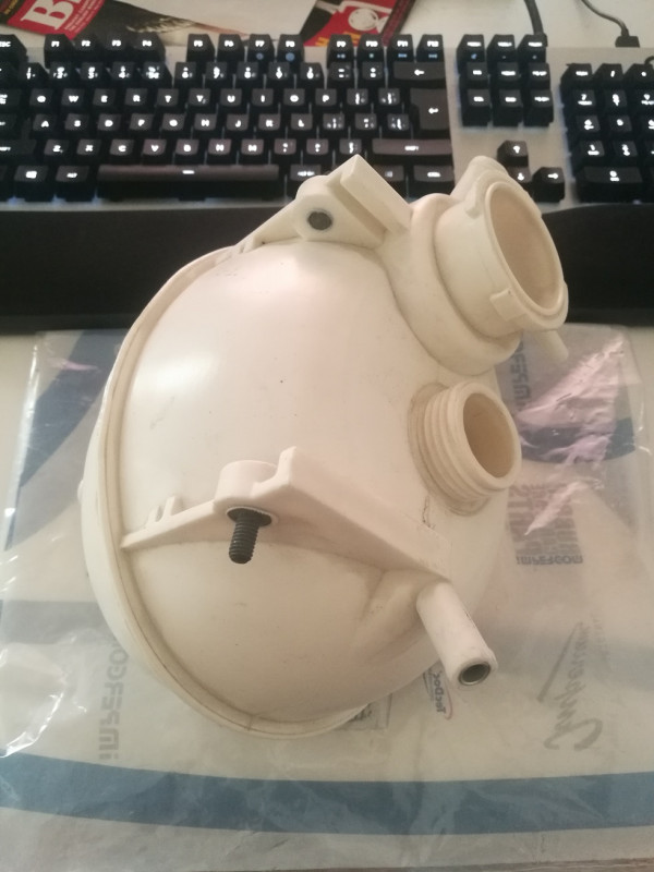

Kdepak byla k objednání ta baňka?
v čechách nevim, ale ve světě je k sehnání.... lepší je hranatá z nafťáka, je tam víc místa a nikdy jsem jí neviděl takhle zničenou od tepla výfuku....
kupoval jsem v Ostravě :) https://www.autodily-pema.cz/autodily/p ... 5B0%5D=331
dneska by měla dojít, tak poreferuju o její kvalitě, až se tu objeví pošťák :)

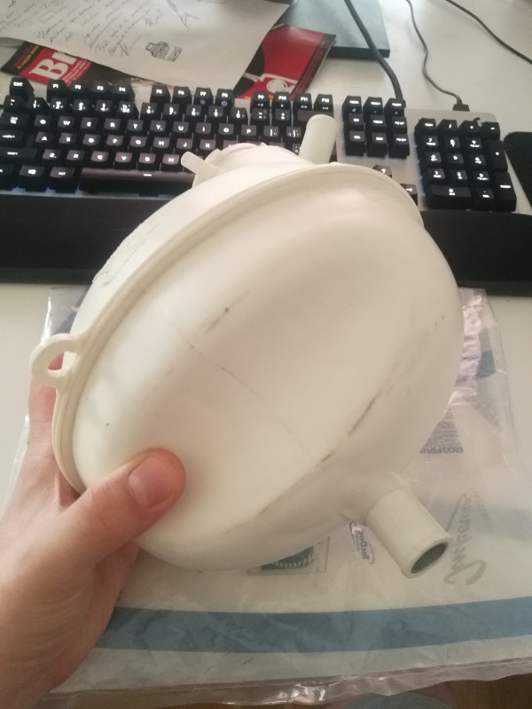

Expanzka došla, vypadá festovně, minimálně podle její váhy :)
Jako prdel na hrnec

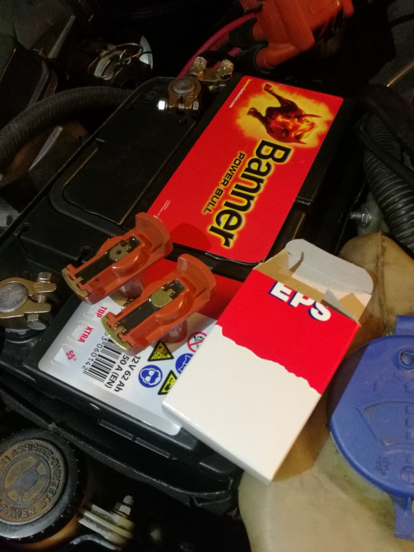

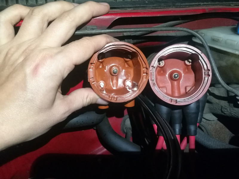

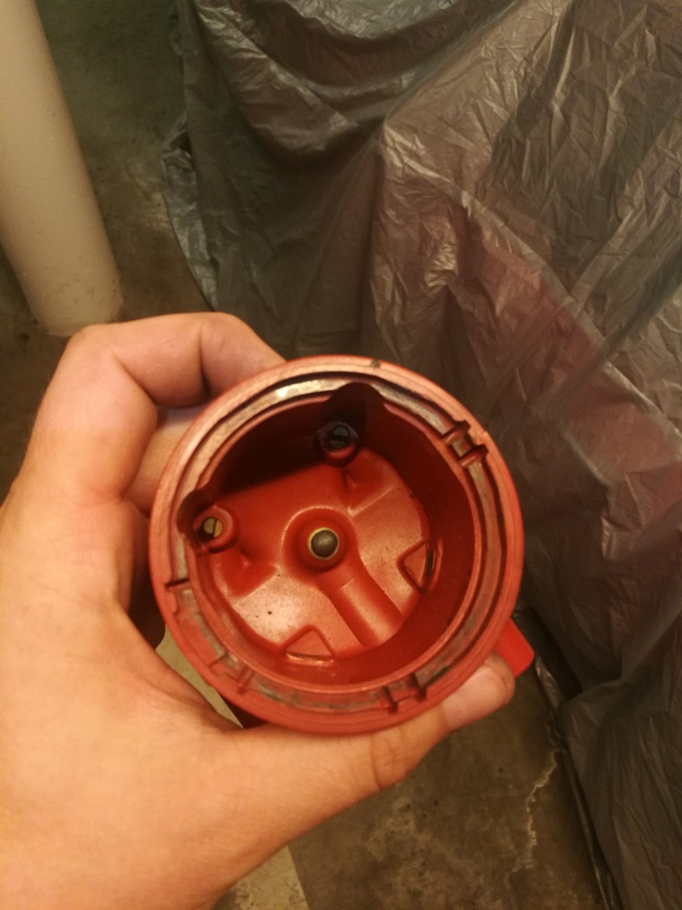

Zároveň s novou expanzkou šlo i nové víčko a palec rozdělovače. Minimálně víčko to již potřebovalo - byly ulomené dva kontakty.
Dnes cca hodina zkušebního stání v kolonách po Praze a vypadá to, že výměna víčka vyřešila problém. Po zhasnutí horkého motoru ani kapka ven

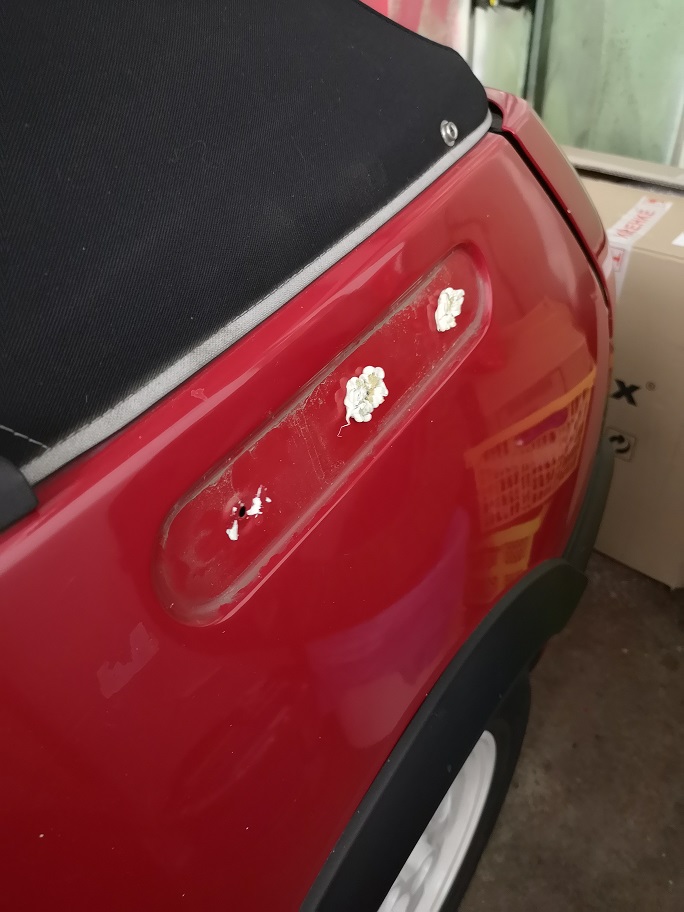

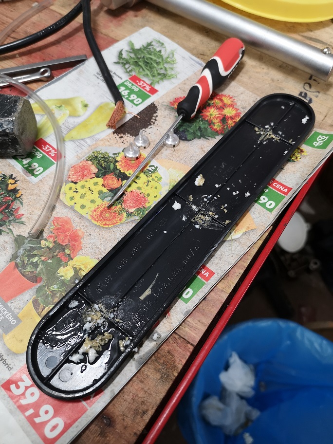

Auto už je zazimováno v garáži připraveno ke spánku. Při volných chvilkách jsem se pustil do montáže řádného uchycení ledvinek - předchozí silikon nebyl zrovna nejlepší řešení. Nicméně řešení od BakerBM mohu jen doporuči, sedne jako prdel na hrnec :)

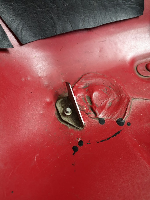

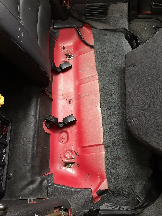

Pánové a případně i dámy, mám dotaz - pod zadníma sedačkama jsou přišroubované takové dva plíšky, každý na jedné straně. Nevíte, k čemu slouží ? Přijde mi, že mi akorát rozedírají sedačky zespodu. Foto přikládám.
