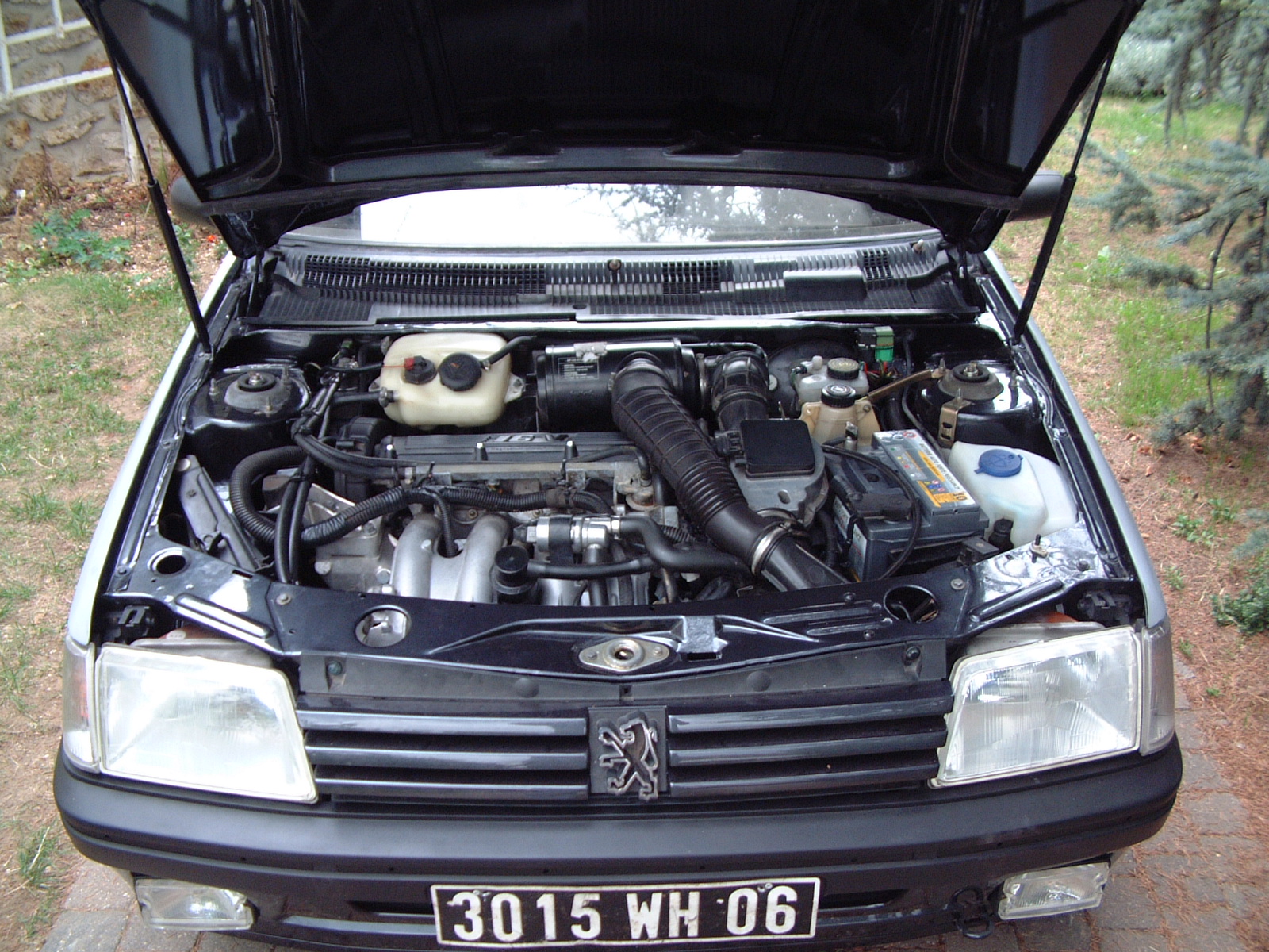

Nahod dalsi fotky toho auta, pripadne cely link, ma to zajimave nalakovane.
Re: Zelená bestie Griffe + ty dvě plečky 1.1 a 1.4 :))
nějak jsem to vygůgli :m: tušim že jsem hledal vase d´expansion gti16 :m:
konečně někdo kdo vyřešil to sání. když to takhle vidím tak bych si možná dal i říct
vypadá to jako kdyby tam ten motor byl od výroby :up:

Taky bych to nejradši udělal takhle, jenom asi nebudu mít tuhle expanzku a zahnutou hadici od klapky k váze :myslim:
a nemáš víc fotek?
ne, jenom tuhle :roll:
