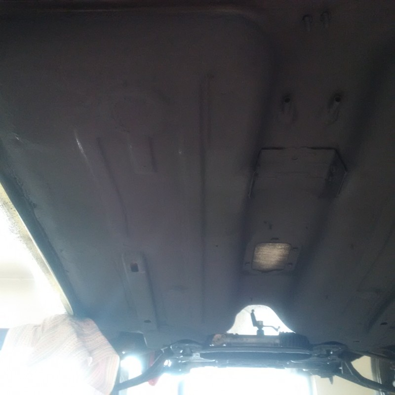

Dneska sem udelal tu nejhorsi praci a to brouseni podvozku a uz to mam skoro komplet :-DJe to pekna pakarna ale snad se to za mesic nesloupe .
Rozebral jsem komplet zadek a jeste je tam par mistecek ktere budu muset vyvarit ale uz to neni nic hrozneho

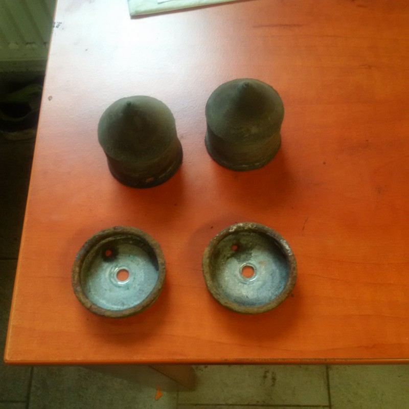

Tak dalsi vikend je tu volny hever tak delam co muzu . mam na vas dalsi dotaz ohledne dorazu zadni napravy cele to mam shnile a upadlo mi to da se to nekde dohnat nove ?
Re: HUGO 205 1.9 GTI
Napsal: 21 led 2017 20:37
od Zdenek
Dá, v Peugeotu, stálo to tuším kolem 400,- na jednu stranu.

Dorazy jsem nasel asi za 450 v originale kus a bylo mi lito dat tisic korun za dorazy to ty penize radeji vrazim do neceho jineho tak jsem sehnal starsi dorazy z citroena za flasku ferneta :-D

Jen pro upresneni podvozek byl obrousen natren zakladovou barvou ad hammeritu a na zaklad striknuta ochrama podvozku Body . dlouho sem zvazoval co tam dat ale kazdy clovek doporuci neco jineho takze jsem zvolil tuto kombinaci uvidim jak dlouho to vydrzi .Jeste je tu moznost ze to body je prelakovatelne takze by se teoreticky dala nanest jeste vrstva nejake barvy .

Takže... celkem zbytěčné, brousit komplet podvozek, je jen pár míst, kde podlaha rezne a sundavat origo nástřik by se dal přirovnat k "to neděláš dobře Jaromíre". No co, už se stalo... BODY po chvíli praská, dělá mezery a pak to mezi tím vyhnije, v celku známá věc, takže určitě po čase přetřít (až to pořádně vytvrdne) ideálně nejakou syntetikou, která je pružná.

Diky za rozsahlou odpoved :-) jinak podvozek byl obrousen pouze horni vrstva cehosi co tam uz nekdo strikal predemnou a na hodne mistech to bylo popraskane a sloupane taze jsem to schodil cele . ale brousit kastli na plech to bych se zblaznil :-D jinak co se tyce toho popraskani body to jsi me moc nepotesil ale je pod nim jeste dvojita vrstva hameritu tak snad to chvilku vydrzi ale jak rikas mozna to jeste cele vezmu nejakou tou barvou pro jistotu :-)
